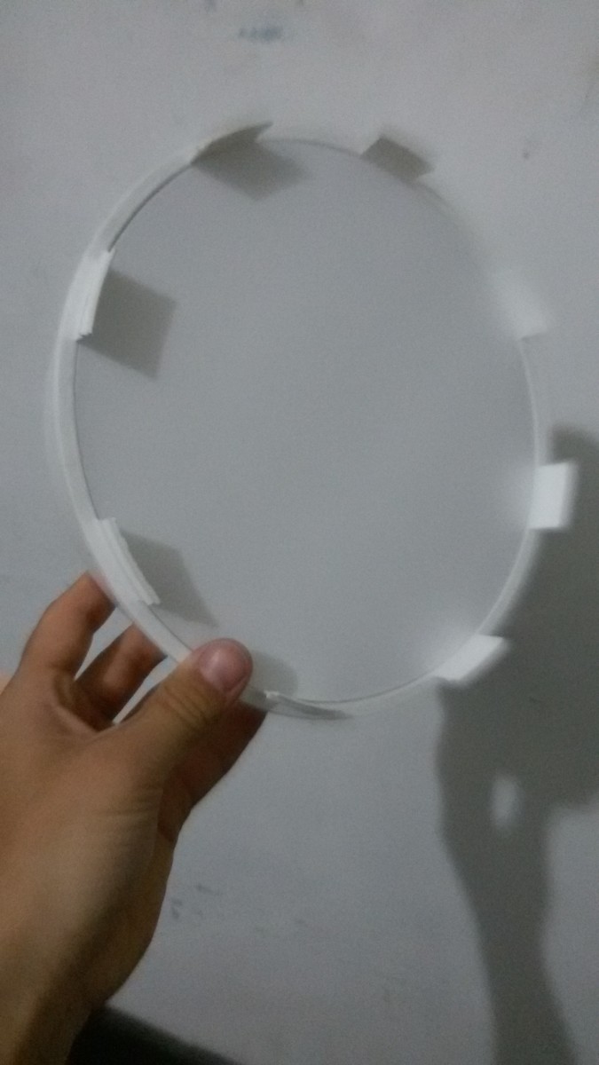

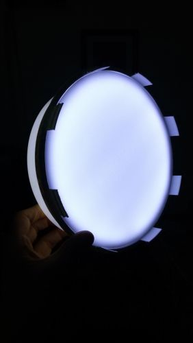

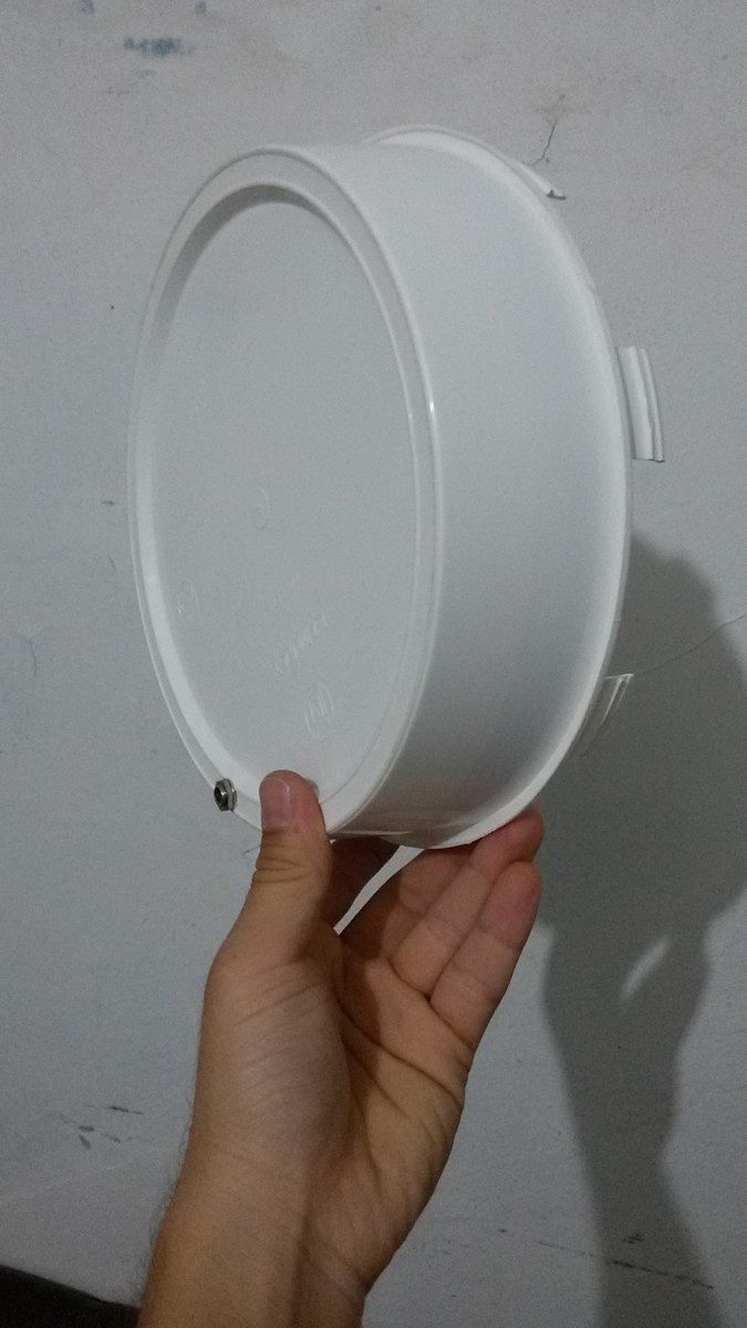

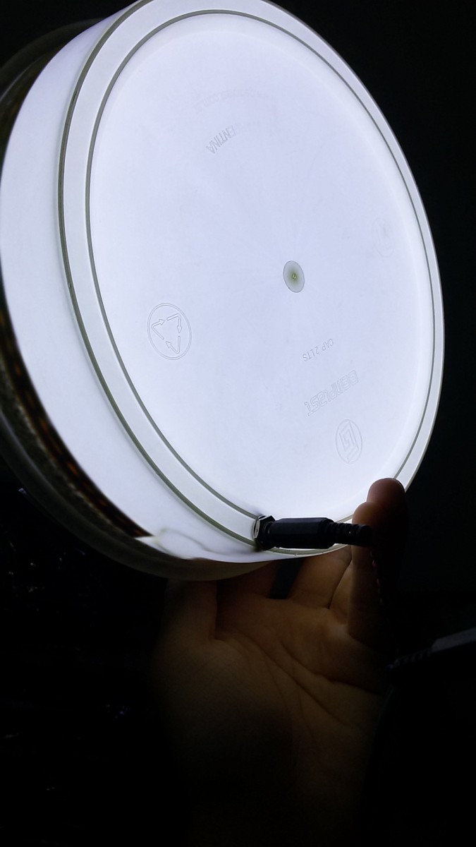

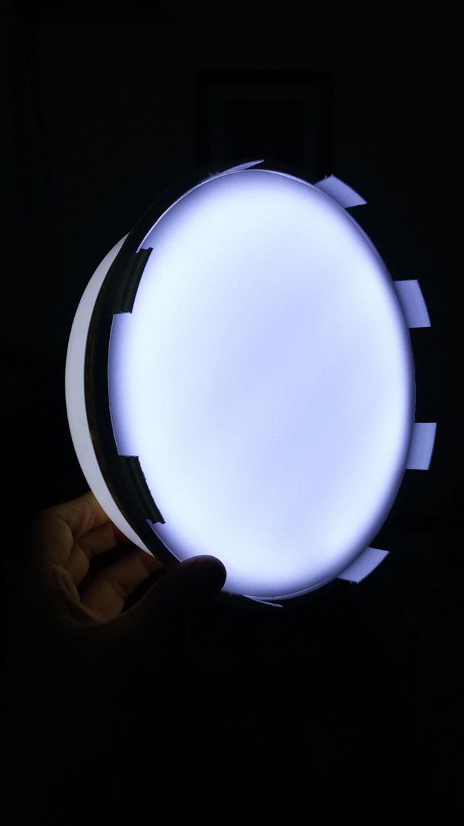

Yo me hice una caja de flat con una tira led de 5560 K, un pote de helado de 2 litros, bandejitas de polifan planas (de las que te entregan con la carne) un conector hembra y quedo bastante bien. Eso si, para un 200/1000 era, tendrías que adaptar una idea similar para tu 150/750 pero no es difícil.
Editado por astronico
Gracias astronico, tiene muy buena pinta esa cajita!
