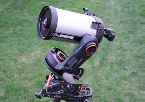

Busco guardarme las espaldas y tener un telescopio que me permita ademas de planetas hacer fotografia de espacio profundo en la medida de lo posible. Pero no tengo claro que lo que me guste sea la fotograqfia de espacio profundo.
Un telescopio polivalente que permita adentrarme en cualquiera de los dos campos, y si mas adelante veo que realmente lo que me gusta es una cosa u otra pues ya seria cuestion de ir a algo mucho mas especifico.
Barajo tres posibilidades:
-El celestron 9.2 (pero porque me lo aconsejaron en astrocity y dicen que sirve tanto para planetas como para espacio profundo en visual y fotografia de planetas) , con su montura Altazimutal.
-El celestron 9.2 con cuña ecuatorial (que no termino de entender que desventajas tiene con respecto a una montura ecuatorial)
-Un telescopio polivalente en la linea del celestron (me refiero a no especializado en planteas o espacio profundo) con una montura ecuatorial con GOTO.
La cuarta opcion, que seria un telescopio claramente mejor para planetas u espacio profundo pues como no se que me gustaria mas , no la contemplo.
Me pregunto si tiene sentido el buscar este telescopio "polivalente" al que ponerle una montura/cuña ecuatorial para poder disfrutar de visual de planetas y espacio profundo + la posibilidad de hacer fotografias nada profesionales pero que vea que saco resultados.Usease mas o menos de todo y que me permita tocar un poco todos los campos.

Entiendo que ese diseño que tiene la montura tipo horquilla con la cuña se transforma en una montura ecuatorial inglesa, que tiene ventajas sobre la alemana ya que no tendrias que hacer ningun tipo de cambio de meridiano en la montura  al pasar por éste. Es un diseño usado en todos los supertelescopios justamente porque el propio tubo esta montado sobre el eje de AR y es por ello que no se necesitan contrapesos.  El tema del alineado es identico al caso de la montura alemana. Si en el futuro lo vas a dejar en un lugar fijo, el alineado lo harías una sola vez (eliminando el tripode y usando un pier) y después solo tendrías que colocar la óptica sobre la montura y usarlo o la óptica+ la montura sobre la cuña y usarlo.
Si tenes el dinero y estas seguro que lo vas a usar, compralo que es un equipo fantástico y vas a poder hacer de todo: Observación, fotografía, esp prof, planetaria, solar; todo. Mira:
http://www.astrobin.com/search/?q=Celestron+SC+9%2C25"+&search_type=0&license=0&license=1&license=2&license=3&license=4&license=5&license=6&telescope_type=any&telescope_type=0&telescope_type=1&telescope_type=2&telescope_type=3&telescope_type=4&telescope_type=5&telescope_type=6&telescope_type=7&telescope_type=8&telescope_type=9&telescope_type=10&telescope_type=11&telescope_type=12&telescope_type=13&telescope_type=14&telescope_type=15&telescope_type=16&telescope_type=17&telescope_type=18&telescope_type=19&telescope_type=20&telescope_type=21&telescope_type=22&camera_type=any&camera_type=0&camera_type=1&camera_type=2&camera_type=3&camera_type=4&camera_type=5
Hola.
Creo que el tubo queda montado sobre el eje de DEC, no sobre el de AR. La horquilla, que antes descansaba sobre el eje de azimut, luego de colocar la cuña, queda sobre el eje de AR. Me parece, eh. Parece logico.
Hay algo que no me cierra en este tipo de monturas forzadamente duales. Como solucionan el tema del backslash? Digo, en una montura alemana, que requiere contrapesos, es beneficioso desbalancear para que la montura siempre "tire" hacia el oeste. En caso de esta propuesta, no se que tanto backslash pueda tener la montura en el AR, pero seguro no es nulo. No podria hacerse nada para remediarlo sin contrapesos.
En cuanto a las fotos de astrobin, muy buenas las planetarias. Dejan mucho que desear las de espacio profundo. Buscaria mejores ejemplos si los hay.
Recalco del ejemplo a Trifida. Aun usando un reductor focal de 0.62, la nebulosa ocupa casi todo el campo. No es un tema menor entender el poco campo que ofrece este tubo a la hora de recomendarlo para fotografia de espacioprofundo. Por eso para las Pleyades (que no salieron muy buenas) usa un Starizona Hyperstar (por aca te lo venden por unos modicos 949 dolares o euros. O sea, que este juego de lentes vale la tercer parte de lo que sale el equipo que quieren comprar. O yo vi mal, cosa totalmente posible :mrgreen:).
En resumidas cuentas... cuña para forzar una montura ecuatorial, reductores focales variados para llegar a tener un campo acorde al objeto...  Sin dudas, una sobrecarga en el eje de AR debido a la falta de contrapeso pero no contra el telescopio, sino por haber dado un angulo al eje de azimut mediante la cuña. No hay nada que compense el peso del telescopio , y todo recae sobre el eje de AR (antes, azimut). Lo unico que compensaria este desbalance es un eje totalmente preparado para esta carga (con rodamientos robustos previstos para esta funcionalidad), donde entiendo que las monturas inglesas de los "supertelescopios" estan preparadas.

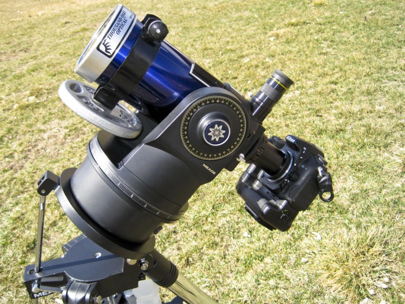

Fer querido: tengo un meade SC de 200mm f10 y con su reductor  va a f6.3 y pasa de focal 2m a a 1250mm aumenta su campo es esa proporción.
hace 5 horas, fbuezas dijo:
