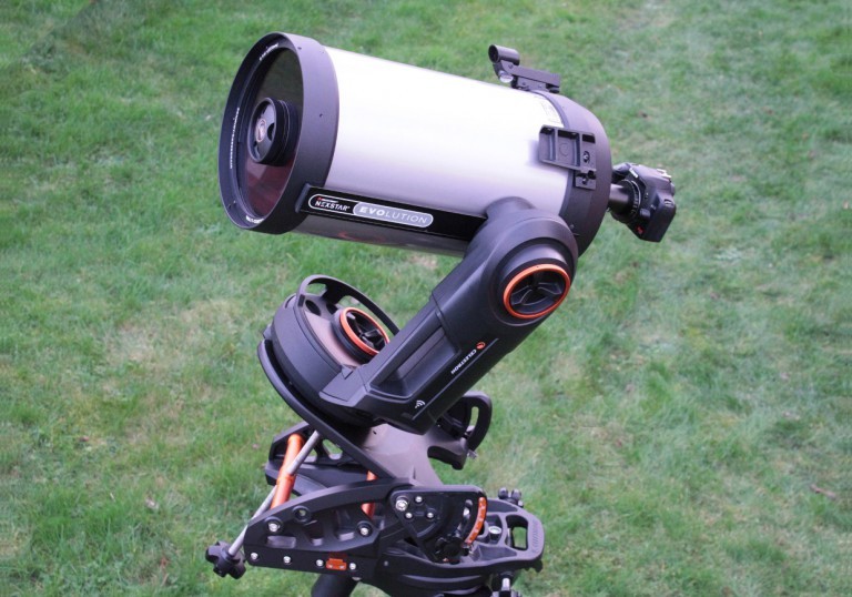

Yo tengo mirado un Nexstar Evolution 9,25 Celestron que me dices es muy bueno para visual tanto de planetas como de espacio profundo asi como de fotografía de planetas, pero para fotografía de campo profundo no es lo mejor.
Me da miedo comprame un equipo de unos 3000e y que luego abandone porque no me termine de enganchar, ya que entiendo que una de los atractivos que mas recorrido pueden tener es el de fotografiar la infinidad de objetos en el espacio profundo, mientras que la fotografía de planetas se quedara básicamente en la fotografía de jupiter,saturno y marte, no?

Hola Pablo , es un muy bueno sobre todo en planetaria , lo que es en esp. profundo , vas a nesecitar la cuña (foto) para evitar la rotacion de campo , si entendes viene con mumtura altacimutal y se mesecita una ecuatorial. Tambien se puede adaptar el tubo a otra montura ecuatorial mas fuerte,
"PERO" estamos entrando en un punto ya casi profecional , todo depende de tu conocimiento del cielo y los componentes para llegar a hacer astrofotografia , si eres joven y nuevo realmente en esta pacion , empeza de abajo como todos o casi todos han  hecho , algo practico para aprender y luego ir avansando , tu dedicacion y entendimiento daran los tiempos de espera. Suerte
hace 19 minutos, CODO dijo:
Perdón tunitas por mi ignorancia,hago una pregunta.El Nexstar viene"para programarla"en modo ecuatorial colocando una cuña?;o cualquiera como el Meade Etx 80 también acepta una cuña,y se desempeña como tal?Gracias desde ya,y disculpa la molestia.Saludos,César.
Y  alguien dijo algo distinto Cesar ? , la cuña no viene con el kit original se agrega aparte por eso lo aclare. Saludos , Daniel.

hace 2 horas, CODO dijo:
Pregunto porque en el modelo Meade Etx90,viene con la opción de programarlo para que se desempeñe como ecuatorial con la aplicación de la cuña.En el mio no se.En realidad tu respuesta,no contesta mi pregunta respecto de si la cuña aplica a"todos los modelos"con el mismo resultado,que se puedan controlar(con la colocación de la cuña) como si originalmente fueran ecuatoriales,se entiende?Gracias Tunitas,y disculpá la molestia una vez más.Saludos,buenos cielos,y cuídate,César.
Hola Cesar...permíteme meter la cucharada como decía mi abuelita :$
Yo poco poco de astrofotografía y pueda que esté equivocado pero entiendo que colocándole cuña a los telescopios que vienen con goto, eventualmente se comportaría similar a estar montado en un montura ecuatorial. Como sería eso? La cuña simula el eje de la latitud a la cual estés ubicado. Luego, el movimiento de la montura sobre su eje simularía declinación y el tercer movimiento que es el de la montura sobre el telescopio en sí mismo, simularía el eje de Ascención recta que es el que necesitas para seguir el movimiento (relativo) de las estrellas.
Igual, aquí hay ilustres de la astrofoto y podrán dar mas luces sobre lo conveniente de una montura alta-azimutal con cuña en astrofotgrafía vs una montura ecuatorial.
Saludos a todos!
Editado por musiclucho
@CODO  Cesar no habia entendido tu pregunta , los ETX vienen con la opcion de movimiento en el eje ascencion recta (R.A.) solo , para poder usar una cuña equatorial , yo tenia el etx125 y el tripode con inclinacion que hacia el mismo efecto que una cuña , No se cual es el tripode que tenes ,sino podes fabricarla con madera , hay un tuto por aca en el foro , cualquier otra consulta mandamela por privado para no desvirtuar este post.
Con la cuña ecuatorial convierte el eje de Azimut en el eje de Ascencion Recta y el eje de Elevacion pasa a ser el de Declinacion, hasta ahi todo bien. El tema que le inquieta a Codo es el software del GoTo que trae la montura del Meade ETX90 que en todos los modelos trae en forma nativa una configuracion altazimutal, pero hay algunos que se pueden configurar en ecuatorial y asi poder usar el GoTo junto con esta cuña ecuatorial. Ahora el problema es que no todos los modelos Meade ETX xx traen esta posibilidad de configurar el software del GoTo para que trabaje como si fuera una montura ecuatorial y es eso lo que pregunta Codo.

hace 6 minutos, Lucho2000 dijo:
Si tiene solo el pig goto ,no creo que pueda , ahora con el contro goto Autostar #497 para los ETX, sí tiene la opcion de altazimutal o equatorial moviendo ambos ó un eje .
Lo otro no sabria , si hay otro software que compatibilize con el meade.
Codo, lo mas fácil va a ser que te metas en los menús del tele a fijarte si hay una opción que mencione la cuña (wedge), o un modo ecuatorial.

hace 6 horas, fsr dijo:
Al su eje de rotación alineado con el eje de la tierra, por que tendría rotación de campo? Lo que no tiene son las capacidades para equilibrar pesos que tiene la EQ.
Perdon, pero corrijo a los dos. La montura esa con la cuña es una montura ecuatorial por definición y por lo tanto no hay rotación de campo.
1 hour ago, fbuezas dijo:
Bueno, pero siempre le llamamos ecuatorial a la alemana, por confuso que sea :P. Acá el termino GEM nunca pegó, tal vez porque traducido al español quedaría MEA :D

Es un regalo para mi padre que le atrae todo lo relacionado con el universo(y a mi)  y no esta para hacer salidas nocturnas.Lo usariamos siempre en el mismo sitio alejados de la ciudad (aunque tampoco es el desierto).
Lo que le veo al Celestorm Nexstar Evolution 9,25 con wifi es que puedo convertirlo "solamente" mediante una cuña ecuatorial a un telescopio de espacio profundo para hacer fotografia mas adelante,  no?.Me dicen en astrocity que es un telescopio "para toda la vida".
Lo que no se es si irme directamente a uno similar pero con montura ecuatorial alemana ya que me daria muchas mas posibilidades, aunque no se si la cosa se complica mucho en cuanto a cuidados y temas de alineación. Perderia lo de manejarlo desde una tablet, pero si me da la posibilidad de fotografiar a largas exposiciones el espacio profundo....
Por ejemplo entre estos dos telescopios del mismo precio(mismo tubo parece pero distinta montura):
Celestron nexstar evolution 9,25 con Wifi :
     Comodidad de usar tablet
     No permite largas exposiciones para cielo profundo (posibilidad de poner cuña ecuatorial que parece ser no es tan buena solucion como una montura ecuatorial)

Entiendo que ese diseño que tiene la montura tipo horquilla con la cuña se transforma en una montura ecuatorial inglesa, que tiene ventajas sobre la alemana ya que no tendrias que hacer ningun tipo de cambio de meridiano en la montura  al pasar por éste. Es un diseño usado en todos los supertelescopios justamente porque el propio tubo esta montado sobre el eje de AR y es por ello que no se necesitan contrapesos.  El tema del alineado es identico al caso de la montura alemana. Si en el futuro lo vas a dejar en un lugar fijo, el alineado lo harías una sola vez (eliminando el tripode y usando un pier) y después solo tendrías que colocar la óptica sobre la montura y usarlo o la óptica+ la montura sobre la cuña y usarlo.
Si tenes el dinero y estas seguro que lo vas a usar, compralo que es un equipo fantástico y vas a poder hacer de todo: Observación, fotografía, esp prof, planetaria, solar; todo. Mira:
http://www.astrobin.com/search/?q=Celestron+SC+9%2C25"+&search_type=0&license=0&license=1&license=2&license=3&license=4&license=5&license=6&telescope_type=any&telescope_type=0&telescope_type=1&telescope_type=2&telescope_type=3&telescope_type=4&telescope_type=5&telescope_type=6&telescope_type=7&telescope_type=8&telescope_type=9&telescope_type=10&telescope_type=11&telescope_type=12&telescope_type=13&telescope_type=14&telescope_type=15&telescope_type=16&telescope_type=17&telescope_type=18&telescope_type=19&telescope_type=20&telescope_type=21&telescope_type=22&camera_type=any&camera_type=0&camera_type=1&camera_type=2&camera_type=3&camera_type=4&camera_type=5
Hay alguna desventaja en usar la cuña con respecto a usar una montura ecuatorial alemana?
Hola Pablo,
Si lo que queres es hacer fotos, ecuatorial, sin discusion. La cuña ecuatorial es una solucion muy poco elegante, es como juntar dos motos y hacer un auto, el telescopio fue diseñado como altazimutal, y la "cuña" es una payasada a mi parecer. Del mismo modo si a una montura ecuatorial la pones en 0 grados, tenes una altazimutal, lo que tambien es una solucion de por si bastante poco practica. No se que importante es el wifi, o manejarla con una tablet, pero si lo que queres es hacer fotos la montura ecuatorial es la que te va a dar resultados.

hace 36 minutos, CODO dijo:
Ya tengo la solución,la fabriqué.Gracias a todos por su aporte.Saludos buenos cielos,y cuídense,César.
Muy bien ahi !!!, ojo tene en cuenta si le acoplas una camara que no sea grande sino te va sufrir el mecanismo , vi tambien que algunos para evitar ese forzado , fabricaban contrapesos eran medios rebuscados los agregados ,sobre todo para minimizar vibraciones en la imagen , Lo ideal seria una wedcam o una de las pocket.
Aqui un video de este modelo de telescopio realizado justamente por Astrocity y da un dato bien especifico con respecto a la astrofotografia.
Por otro lado, en varios sitios hay comentarios negativos con respecto al wifi, como que a mitad de sesion fotografica el wifi simplemente se desconecta y hay que alinear de nuevo.
Es un muy lindo telescopio, pero la montura tal como lo indica en el video solo permite astrofotografia planetaria, pero se me ocurre que si llegara el caso de querer en algun momento hacer astrofotografia de espacio profundo se le podria montar sobre una montura ecuatorial convencional, quedaria un poco incomodo la posicion del mando de enfoque pero no creo que sea algo insalvable. Tendrias que consultarles (a Astrocity) por esta posibilidad de montar en el futuro al OTA sobre una montura ecuatorial.
