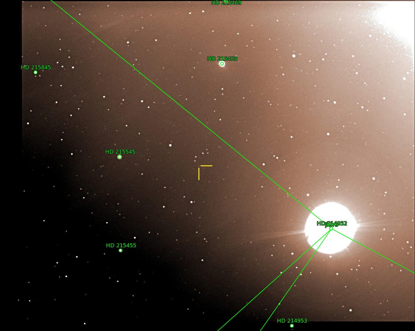

Hola!

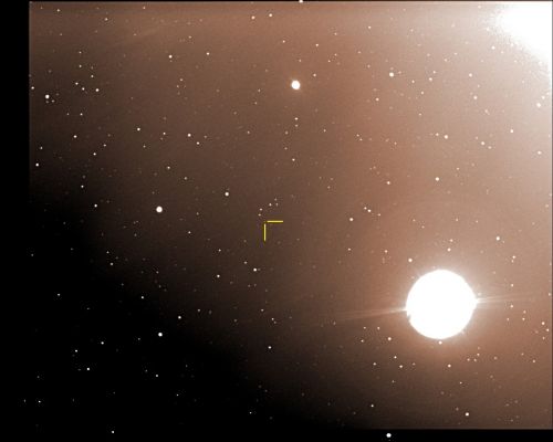

Aca les mando una foto que saqué de un Quasar, queria ver si podia verlo desde colegiales, Capital.
Parece que se ve bastante bien. El círculo blanco que se ve es B Gru, Magnitud 2. El quasar es magnitud 15 aprox.
Esta medio mal procesado pero es que habian muchas nubes, y queria obtener el máximo contraste posible para que se vea el quasar.
Las estrellitas al lado tienen magnitud 17.7 segun stellarium, así que es un nuevo record para mi, haber fotografiado estrellas de esa magnitud desde casi el centro de Buenos Aires, con el cielo casi naranja.
Aca van los datos:
Light: 60 exposiciones de 60 segundos, sin guiado.
Flat y Darks: 30 exposiciones de 60 segundos.
C11 Hyperstar, Atik 460ex, Montura EQ6, filtro 6nm H-alpha.
Editado por alfredotw
Hola Alfredo
La nomenclatura del Quasar (RXS J22452), está bien?, he encontrado muy poca data.
Yo tampoco encontré mucha data. Es un quasar que figura en la base de datos del Stellarium y en algunas listas en universidades y no mucho más.
Yo francamente ese Quasar no lo encuentro....
Hola.
Justo ahí está la estrella GSC 8447-0498. Tiene magnitud que va de 17.02 (Blue) y 15.88 (Red). El skysafari dice que tiene magnitud visual 13.70 O.o.
Sucede que está superpuesta con el Quasar de magnitud 14.8 (Visual).
Estamos viendo la luz de dos objetos superpuestos. ¿Qué estamos viendo? Las dos cosas. ¿Cuál predomina en la foto? No lo sé.
Mis felicitaciones por llegar hasta ahí. Lindo desafío para todos.

Amplio un poco mi suposición, gracias al aporte de @Leoyasu que me señaló que se usó un filtro H-Alpha y de @Nestor que me aclaró que la magnitud R es la magnitud con filtro de fotometría R, de Red (ergo, rojo).
Siendo que la estrella tiene magnitud R = 15.88 y el Quasar tiene magnitud V=14.8, al usar el H-Alpha se ha acercado a la magnitud 15.88 de la estrella, pero como el quasar tiene una magnitud 14.8 en toda la emisión, al aplicar el H-Alpha ha restringido buena parte de su brillo. Ergo, ha predominado el brillo de la estrella.

Si Javi, un garron pinchar el globo pero parece que la estrella y el quasar estan superpuestos:
http://simbad.u-strasbg.fr/simbad/sim-id?Ident=6dFGS gJ224520.3-465211
http://simbad.u-strasbg.fr/simbad/sim-id?Ident=%403371533&Name=2MASS J22452029-4652116&submit=submit

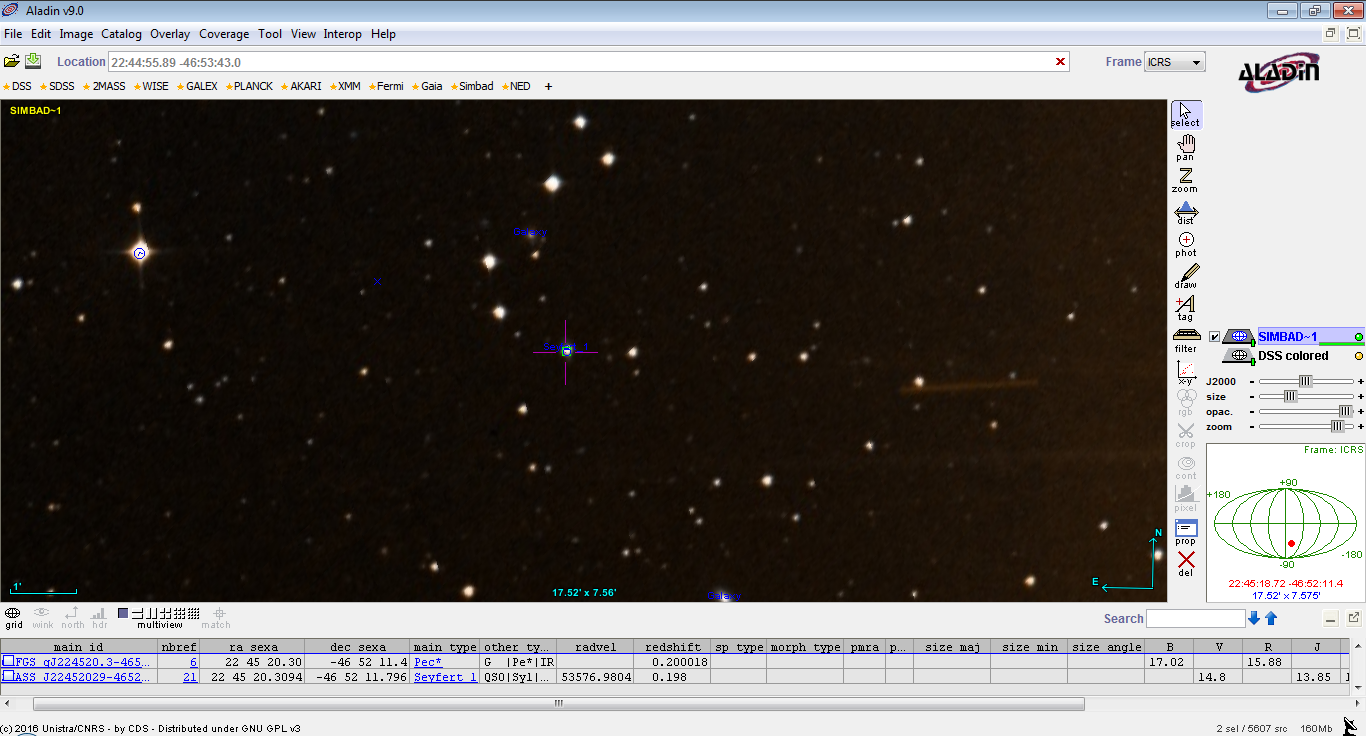

Qué interesante este hilo, no es fácil identificar cosas!!!

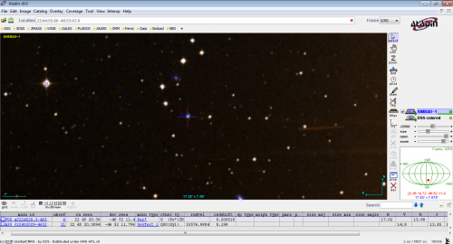

La verdad, yo me estuve fijando en Simbad y en VizieR. Y las posiciones de GSC 8447-0498 y del quásar no coinciden. Sí coinciden GSC 8447-0498 y la galaxia tipo Seyfert I 2MASS J22452029-4652116.
De hecho la nomenclatura RXS denota una fuente de rayos x (así aparece en Simbad), y no tiene componente V, para mí es un error del Stellarium.  Y ese quásar no tiene identificado un componente visual.
De todas formas la galaxia tipo Seyfert 2MASS J22452029-4652116 aunque no es un quásar... Parece ser un objeto extremadamente lejano y muy brillante. Con un redshift z=0.198 y con un cálculo "muuuy aproximado" daría +2,43Gly. Para mí es muuuuy extraño que justo la galaxia y la estrella coincidan en posición, para mí primero fue identificada como estrella, luego resultó ser una galaxia. Fíjense las fechas en que se tomaron datos de esa estrella en VizieR: 1976-1980.
Datos de la galaxia Seyfert:

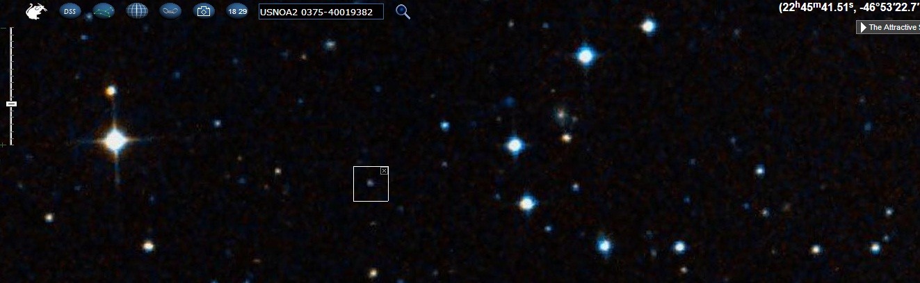

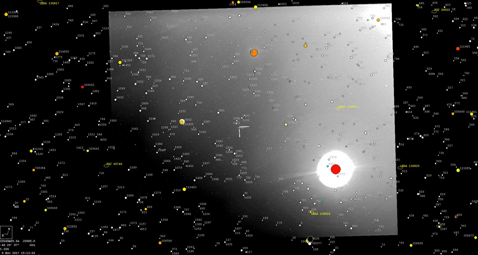

Ojo Sebas que la que mencionas tiene un número de identificador distinto bajo el catálogo RXS (RXS J22452 vs. RXS J224536). Igualmente, me puse a jugar con las placas de rayos X y parece que coinciden con el otro objeto que mencionas, asi que tan errados no estamos:
PD: La fuente http://simbad.u-strasbg.fr/simbad/sim-id?Ident=1RXS J224536.9-465108#lab_meas, se ubica a la derecha del cuadrito.
Es cierto, me dejé llevar por el Simbad Plot. :$
Bueno, entonces sí parece ser el Quásar!
Wow que interesante resultó ser este objeto. Muchas gracias a los detectives astronómicos, al parecer era el quásar nomas? muy raro que justo se superpongan las estrellas. Efectívamente utilice un filter H-alpha del que vende Duoptic, el de 6 nm. Leoyasu, voy a tratar de agarrar al de Z=2.2 a ver si rompo mi el record de objeto mas lejano. Muchas gracias a todos.
