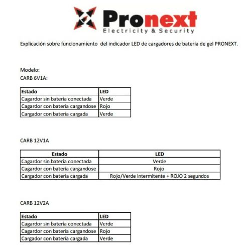

Hago una aclaración para no generar confusión ya que a mi me pasó. Lo que comenta Antareano respecto al funcionamiento de los Leds es para el cargador de 12V 1A. En el de 6V funcionan diferente al igual que en el de 12v 2A.
Comento esto porque acabo de comprar uno de 6v y no funcionaba asi y encontré la hoja técnica que lo verifica.
De todos modos, francamente el que compré no se si anda bien. Tengo 2 baterías que casi no he usado y que debo haber cargado hace unos 2 meses. Conecto el cargador y la luz del led se queda en verde sin indicar carga. Verifico si el cargador tira en solitario 6V y verifica, asi que supongo que anda. Yo no se si cuando la batería tiene una carga razonable entra en un modo de carga flotante (para los de 6v solo en verde). Parecería que indica rojo cuando carga pero no sé cuando le conviene hacerlo. No se me ocurre forma de descargar la batería al mínimo para verificar si carga (en rojo....), en fin. Lo importante es que para el cargador de 6V 1A cuando el cargador está enchufado indica verde. Si decide cargar se pone en rojo y entra en carga flotante en verde fijo.

Si Caro, creo que me contestó cualquiera. Si, debería encender rojo cuando carga pero yo le puse una batería casi descargada y siempre verde como si siempre entregara carga flotante.... La carga de flote es una carga mínima de a  ratos que la mantiene sin sobrepasarse. El motorcito no es el que tiene la entrada, es el pad rojo que abajo tiene una entradita como de telefonía que es el puerto ST4, alli se conecta una cámara guía que tenga igual puerto.
