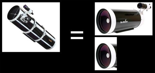

Si, varias cosas. Permitime comentarlas. Mas que nada para dar una ayuda al usuario @shadowchaser que ya debe estar mareado.
1)
hace 1 hora, fbuezas dijo:
en condiciones optimas veras 250/180= 1.38888 veces mejor, es decir, si usas un ocular que te de un aumento de 1.3888 veces en el newton de 10" que lo que ves en tu mak de 180mm verías una  imagen igual de nítidas pero una un 38% mas grande que la otra.
Un equipo de D=250mm se ve mas nitido que en un equipo de D=180mm.
En un 180, la nitidez es de 0,64 segundos de arco.
En un 250 la nitidez es de 0,46 segundos de arco.
Para nada son "igual de nitidas".
En cuanto a ver algo un 38% mas grande:
La potencia depende de la DF de los elementos opticos. A igual oculares, depende del la DF del telescopio.
En un mak180 la DF=2700mm (hablando de configuraciones estandares).
En un new250 la DF=1200mm (hablando de configuraciones estandares).
Si usamos un ocular de 10mm..
mak180: 270x
new250: 120x
O sea que el mak180 es 2,25 veces mas potente que el new250.
2)
y también con la obstuccion. La ganancia en el contraste es justamente por la propiedad de resolver mejor. De hecho las pruebas MTF miden el contraste para inferir la resolución.
Mas ganancia en el contraste por mejor resolucion?
El mak180 posee mucho mas contraste que el new250 (que tiene mas resolucion). Con solo observar por un ocular la diferencia es evidente (si se observa la claridad cerca de las estrellas en un newton, se vera que es mayor a las que ofrece un maksutov, el cual muestra la estrella y casi de inmediato el negro del cielo).
Es claro que 200 mm resuelven mas que 150 pero la diferencia es marginal, resuelve justamente 200/150 = 1.33 veces mas... y solo eso, 33% mas, es decir que podes ver una imagen con un aumento de 1/3 mas a igual resolucion aparente (siempre y cuando tengas un seeing "perfecto", ya que si no es asi, la mejora es incluso menor).  Repito: lo que yo vi porque es lo que yo vi y veo cada vez que ponemos el meade SC lx90 de 200mm al lado de mi humilde skywatcher newton explorer de 150mm tanto yo como los que estan conmigo en ese momento.
discutible ya que lo transforma en un telescopio de razón focal mayor atenuando las aberraciones de los oculares. Hay mucho escrito en este foro sobre este punto-.
tengo un balow 2x que al medir el aumento que da me dio justo ese 2.6x
Falso, al aumentar mas la imagen reducis el campo y justamente recortas la imagen donde se distorsiona mas la imagen (los bordes) en las deformaciones de campo
Resoluciones
new150: 0.8 segundos de arco
new200: 0.6 segundos de arco
Cuando uno pone aumentos, cuando el seeing lo permite, esta diferencia es abismal. No marginal.
Y nos estamos olvidando otro de los factores decisivos en relacion a la apertura: la magnitud limite.
new150: 13 mag
new200: 14 mag
O sea que a mayor apertura no solo se ver con mas resolucion, sino que se ve mucho mas, en formas y en colores.

hace 2 horas, shadowchaser dijo:
Gracias por aclararme este tema.
Ahora concretamente, ganaré algo con un Newton de 10" frente a mi Mak 180 teniendo en cuenta las 3" extras de apertura del Newton? o realmente no vale la pena?
No vale la pena si hablamos de planetaria.  El Mak tiene una gran calidad óptica que la vas a perder, por lo menos en parte, si le ponés un barlow al Newtoniano. Sé que esta afirmación va a traer polémica.  Y un Newtoniano de 10" pesa bastante más que el Mak.
