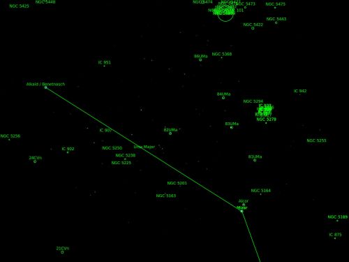

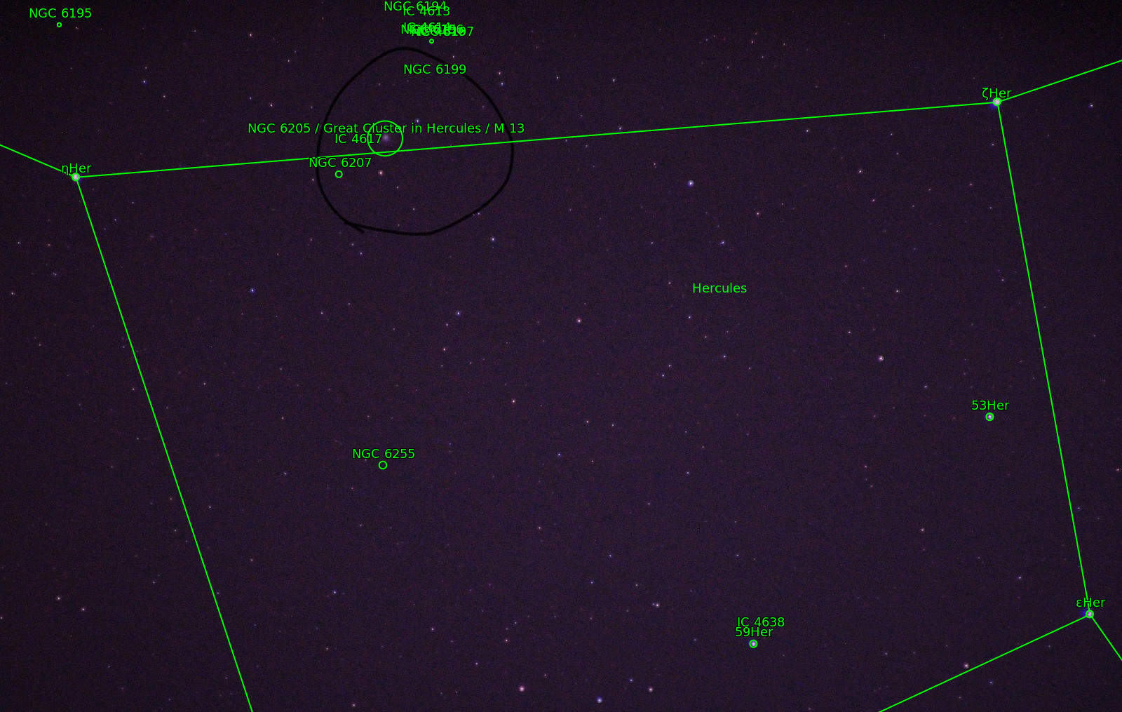

En la primera foto tenemos como una manchita a hercules y la segunda esta hacia la osa mayor,Alkaid/Mizar.
Son en la primera dos tomas 30" normales y una de 30" sin filtro IR(el filtro interno tiene un truco que se acopla/desacopla con un iman) , objetivo 50mm F2,8, ISO64, y la segunda igual pero modificado el tono etc.

( resuelto con nova.astrometry.net )
