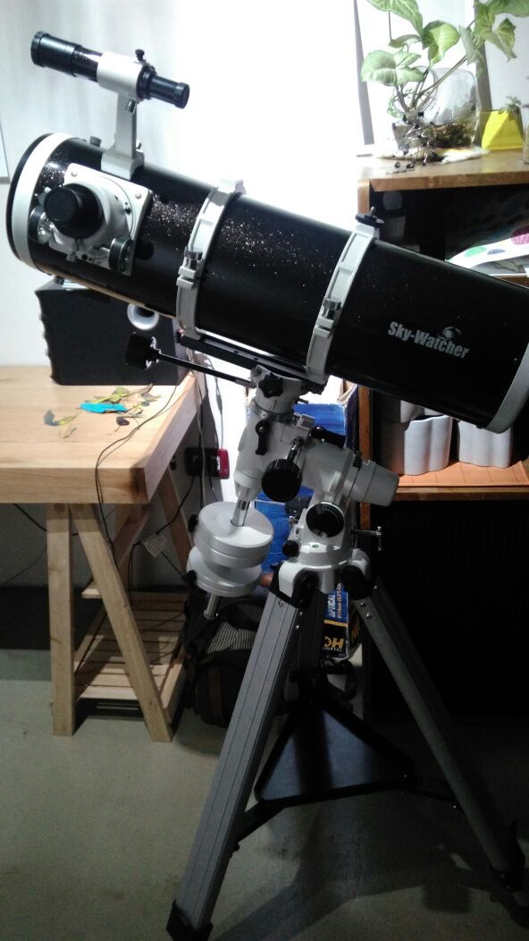

Primero comparto mi entusiasmo por mi nueva adquisición. Ya tengo mi primer telescopio! Se los muestro: SkyWatcher 150/750 con montura EQ3. Me fascina, qué puedo decir!

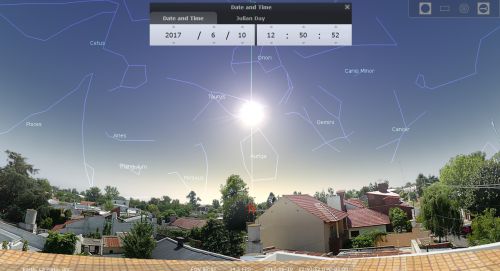

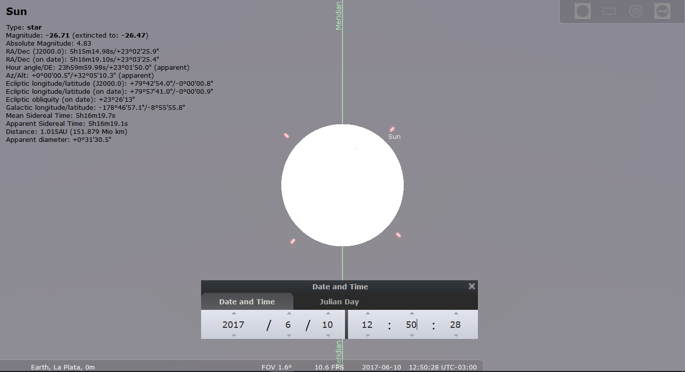

Hola Caroco bienvenida y buen instrumento. Para orientar el telescopio al polo primero ajusta la montura en latitud en La Plata es 34° 52' 59.77" grados de inclinación. Luego fijate en Stellarium  a que hora exacta el sol cruza el meridiano y agendala. Andá al lugar donde colocas tu telescopio y colgá una plomada de un hilo. A la hora agendada veras una sombra en el piso. Dibujala o marcala con un hilo ya que esa es la dirección al polo sur celeste!
Suerte
Editado por criswille
Hoy sábado 10/06/2017 el Sol pasa por el meridiano desde La Plata a las 12.50 hs.
En Stellarium la línea del meridiano se enciende oprimiendo " ; " punto y coma.
@criswille va un agradecimiento veloz ! Tengo inconvenientes para instalar Stellarium pero para arrancar me guío por tus indicaciones, ya tengo todo listo.
