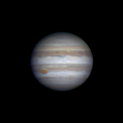

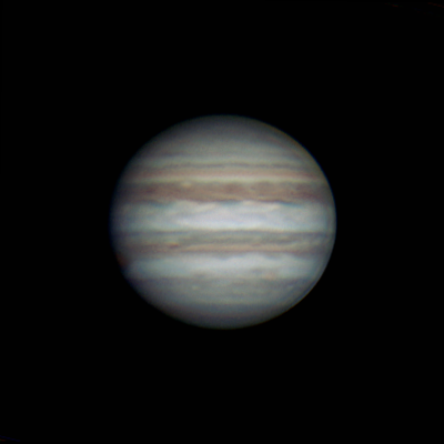

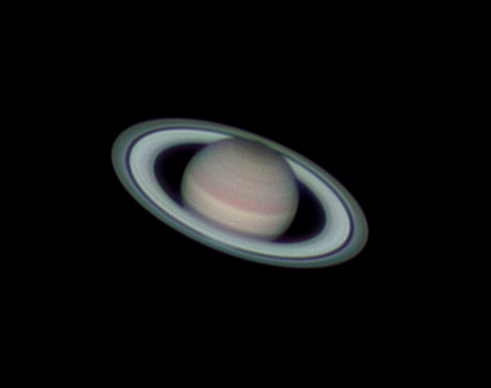

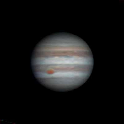

Publicado 8 de Junio del 20178 a Esta es una publicación popular Buenas! estuve procesando algunos videos de Júpiter del martes pasado, son tres imágenes entre las 19:21 y 21:36, realmente no estaba muy bien el seeing pero para ir ganando algo de experiencia trate que quede lo mejor posible. Cada foto es el resultado de 3 videos de alrededor de 1 minuto derrotados. También agrego una foto de Saturno del martes 6/7 a partir de 7 videos de 1 minuto, de rotado con winjupos, apilado con As2 y registax para wavelet, como siempre espero sus sugerencias!! Saludos! Sc8" y Canon T2i, barlow x2
Publicado 8 de Junio del 20178 a Hola Ariel. Estás reportando a ALPO? Si no, ya deberías... Acordate también de pasarle el DeTeCt para ver si tus crudos no tienen flashes de impacto y mandale los logs a Marc Delcroix. Las fotos están muy bien, Saturno está bárbaro pero yo hubiera esperado un poco más de detalles en Júpiter. Puede ser que haya faltado foco o que tengas un pelín descolimado el tele, o que simplemente el seeing te haya jugado una mala pasada... Saludos cordiales, J.
Publicado 8 de Junio del 20178 a Autor @fbuezas @clear @sebastianc Muchas gracias! @jwackito Hola, todavía no reporto a ALPO pero en cualquier momento me pongo con eso, lo de DeTeCt no lo sabia así que voy a investigarlo, gracias por el dato! con el tema de las fotos de júpiter, esa noche el seeing no era bueno, muy inestable, pero como estaba la mancha igual filme unos cuantos videos, con saturno me pasa en general que a la hora que le saco (unas 5 horas después) el seeing esta un poquito mejor, creo que me falta experimentar mas con el stack cuando esta muy inestable, tal vez se pueda mejorar algo ahí no? Saludos!
Publicado 8 de Junio del 20178 a Muy bien logradas !.. sobre todo ese saturno, se ve que tenias mejor seeing en la segunda oportunidad. Yo buscaria un procesado menos agresivo (o granulado por asi decirlo), y bajarles un poquito el tamaño, para que se vean mejor aun. Saludos.
Publicado 8 de Junio del 20178 a Excelente tomas las dos, tus progresos en planetaria son muy buenos y rápidos, se nota que tenias mejor seeing para Saturno que para júpiter si es que aplicaste el mismo procesado en ambos casos, me ha sucedido muchas veces eso y es que entre ambos planetas hay una diferencia muy marcada de alturas en el horizonte por lo que las turbulencias que juegan en contra son bastantes distintas. Proba derotar mas para Saturno digamos una media hora porque estas muy cerca de levantar el famoso hexágono y la división encke que apenas se vislumbra

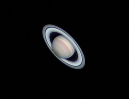

Publicado 9 de Junio del 20178 a Autor Gracias! @Hal9000 y @astronico voy a probar sus consejos, tengo mas videos de saturno de esa misma noche, lo que me falta es algo de tiempo para hacerlo, también subo esta foto del lunes 30/6, esta vez lo filme con el barlow celestron que da bastante menos focal a ver que les parece, esta hecha a partir de 7 videos de 1:20 min. Saludos y mil gracias!
Publicado 9 de Junio del 20178 a Ahora si debo decir.... ese saturno te quedo perfecto. Excelente compadre. Pasarse de focal no es bueno tampoco. Estuve revisando los videos y no pase de seeing 5/10 la ultima vez, espero poder conseguir una racha con algo de ese seeing que tuviste !!!.... Saludos!!, y reprocesa los de jupiter que estan muy buenos en data.

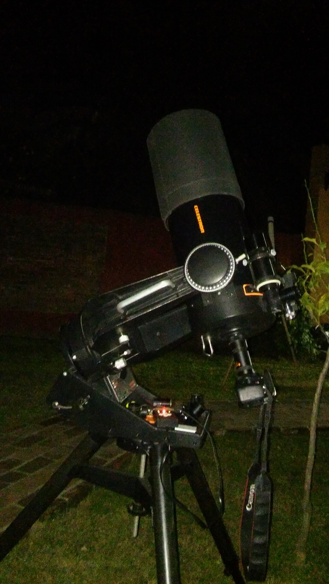

Publicado 11 de Junio del 20178 a On 8 de junio de 2017 at 23:15, ArielSar dijo: Gracias! @Hal9000 y @astronico voy a probar sus consejos, tengo mas videos de saturno de esa misma noche, lo que me falta es algo de tiempo para hacerlo, también subo esta foto del lunes 30/6, esta vez lo filme con el barlow celestron que da bastante menos focal a ver que les parece, esta hecha a partir de 7 videos de 1:20 min. Saludos y mil gracias! Ariel S. Él tele con que sacaste estas fotos tiene montura Altazimutal o Ecuatorial? Muy buenas tus fotos! Saludos
Publicado 11 de Junio del 20178 a Autor Hola @Carlos Perdomo gracias, es una montura Ecuatorial, horquilla mas la cuña. Saludos
Publicado 12 de Junio del 20178 a Haber si te entiendo ArielS. le colocaste un Wedge o cuña para convertir la AltaZumut una montura ecuatorial? Pregunto por qué tengo un Celestron Evolution 8 HD EDGE que viene con Montura Altazimut y estoy en proceso de tomar la decisión si compro o no una cuña. Gracias,
Publicado 12 de Junio del 20178 a Autor hace 1 hora, Carlos Perdomo dijo: Haber si te entiendo ArielS. le colocaste un Wedge o cuña para convertir la AltaZumut una montura ecuatorial? Pregunto por qué tengo un Celestron Evolution 8 HD EDGE que viene con Montura Altazimut y estoy en proceso de tomar la decisión si compro o no una cuña. Gracias, Hola mi telescopio es mas viejo, ya incluia la cuña, era la misma que para el c11 por lo que es muy fuerte, no se las actuales, pero en tu lugar yo la compraría. Saludos.
