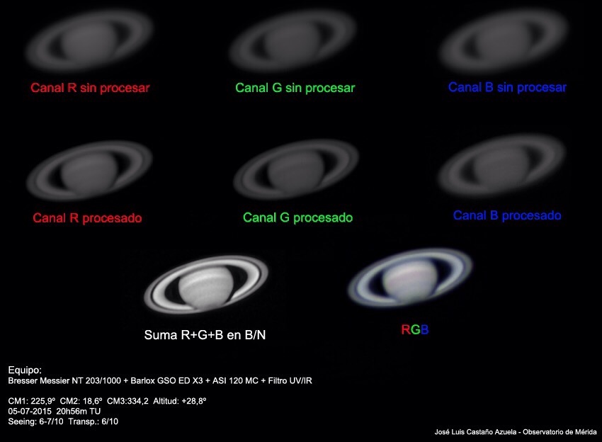

Publicado 1 de Junio del 20178 a Autor hace 9 horas, astronico dijo: podrias explicar mejor como es que llegaste a esa conclucion y porque al aplicarla consideras que es mejor por favor. Cuando tenes señales "debiles" en cada canal de color, perdes rango dinamico. Es decir, en vez de tener un rango de pixeles con valores de 0 a 255 (suponiendo 8 bits), tenes una imagen (en mi caso), que no llegaba al 40%, entonces todos los valores de la imagen se reparten en un espectro menos amplio, como decir entre 0 y 90... siendo una imagen menos definida y mas chata. La solucion a esto es usar menos focal, achicando y logrando mas luminosidad, aumentando expo ( a costa de framerate, y solo posible con muy buen seeing), usar binning (bajando la definicion tal cual si usara menos focal), o usar una imagen adicional de luminancia. En el caso de luminancia, tomas una primera o ultima imagen de los 3 canales juntos, deja cada canal solo con la informacion del color, y usa este ultimo para decirle a la imagen el valor de luminosidad de cada pixel. Al ser una imagen de los 3 canales tiene mas luz y definicion (3 veces mas), y si le sacas el filtro IR/UV hasta 4 o mas veces mas luminosa, definida y te deja un contraste mejor. Creo que para una mejor explicacion podrias "googlear" la frase "RGB vs LRGB". En mi caso suelo usar L con filtro UV-IR, o en noches de muy mal seeing con filtro IR+R pass, que afecta el color final de la imagen pero usas de luminancia el canal rojo y el IR que es el mas estable para dejar bonita la imagen en definicion (mas aplicable a marte). Normalmente me resisto a hacer luminancia, porque vengo de capturar jupiter, y es un paso mas, y pasa mas tiempo, y es una desrotacion mas que hacer, pero con saturno no hay problema. Pero en la imagen que la hice (la primera es LRGB) me fue muy facil manejar el color y quedo de una muy bien (excepto porque fue una captura con menos seeing), en cambio las RGB me dieron un monton mas de laburo. hace 9 horas, astronico dijo: ¿Qué crees que pasaría si tomo una imagen en blanco y negro con la ccd color y en el procesado la hago pasar como archivo de luminancia, aplicando previamente un debayerizado RGB del video color y trabajando cada color por separado?, La imagen que vas a tomar va a tener el mismo rango dinamico, luminosidad y definicion que una color, solamente que sin la info de color. No veo ganancia. En el caso de la camara mono la imagen se toma sin filtro por eso mejoras la adquisicion, recibe mas luz, de ahi la mejora. En todo caso podes tomar una imagen de luminancia con otra camara, y hacerle resize para dejarla justo ( un buen laburito), y aplicarla. No es nada extraño usar una camara de altisima definicion para la luminancia y despues sarasa para la toma color, evitando usar filtros, y logrando una buena composicion. hace 10 horas, astronico dijo: No entiendo si el resize lo usaste para abajo En todos los casos hay resize hacia abajo (la pagina igual vuelve a aumentar los tamaños un poco). Espero te sirvan los comentarios. Salu2
Publicado 1 de Junio del 20178 a hace 3 horas, Hal9000 dijo: Cuando tenes señales "debiles" en cada canal de color, perdes rango dinamico. Es decir, en vez de tener un rango de pixeles con valores de 0 a 255 (suponiendo 8 bits), tenes una imagen (en mi caso), que no llegaba al 40%, entonces todos los valores de la imagen se reparten en un espectro menos amplio, como decir entre 0 y 90... siendo una imagen menos definida y mas chata. La solucion a esto es usar menos focal, achicando y logrando mas luminosidad, aumentando expo ( a costa de framerate, y solo posible con muy buen seeing), usar binning (bajando la definicion tal cual si usara menos focal), o usar una imagen adicional de luminancia. En el caso de luminancia, tomas una primera o ultima imagen de los 3 canales juntos, deja cada canal solo con la informacion del color, y usa este ultimo para decirle a la imagen el valor de luminosidad de cada pixel. Al ser una imagen de los 3 canales tiene mas luz y definicion (3 veces mas), y si le sacas el filtro IR/UV hasta 4 o mas veces mas luminosa, definida y te deja un contraste mejor. Creo que para una mejor explicacion podrias "googlear" la frase "RGB vs LRGB". En mi caso suelo usar L con filtro UV-IR, o en noches de muy mal seeing con filtro IR+R pass, que afecta el color final de la imagen pero usas de luminancia el canal rojo y el IR que es el mas estable para dejar bonita la imagen en definicion (mas aplicable a marte). Normalmente me resisto a hacer luminancia, porque vengo de capturar jupiter, y es un paso mas, y pasa mas tiempo, y es una desrotacion mas que hacer, pero con saturno no hay problema. Pero en la imagen que la hice (la primera es LRGB) me fue muy facil manejar el color y quedo de una muy bien (excepto porque fue una captura con menos seeing), en cambio las RGB me dieron un monton mas de laburo. La imagen que vas a tomar va a tener el mismo rango dinamico, luminosidad y definicion que una color, solamente que sin la info de color. No veo ganancia. En el caso de la camara mono la imagen se toma sin filtro por eso mejoras la adquisicion, recibe mas luz, de ahi la mejora. En todo caso podes tomar una imagen de luminancia con otra camara, y hacerle resize para dejarla justo ( un buen laburito), y aplicarla. No es nada extraño usar una camara de altisima definicion para la luminancia y despues sarasa para la toma color, evitando usar filtros, y logrando una buena composicion. En todos los casos hay resize hacia abajo (la pagina igual vuelve a aumentar los tamaños un poco). Espero te sirvan los comentarios. Salu2 Diego muchas gracias por tomarte el tiempo y contestar mis dudas, esto de la luminancia no le he pasado pelota nunca porque soy de los comodos que prefiere cámara a color en lugar de monocromática pero la verdad que es interesante y siempre es lindo aprender y comprar técnicas de color vs monocromáticas. Lo del resize hacia abajo voy a aplicarlo de ahora en mas en un 80% mas o menos para que no se me pixelee la imagen al subirla y que la pagina la sobredimensione. Lo mejor que he visto para trabajar con cámaras color como la mia es sumar mucho tiempo de video y de-rotar para disponer de mucha información a la hora de componer la imagen. Saludos y nuevamente gracias
