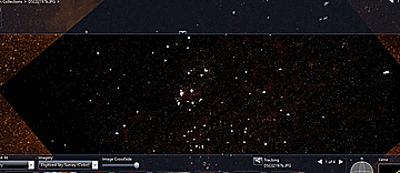

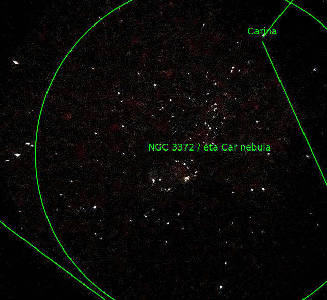

Publicado 28 de Mayo del 20178 a Muchos aquí conocerán Astrometry, la aplicación online para detectar y etiquetar objetos del espacio profundo a partir de fotografías. Yo la descubrí hace un par de días, y me pareció muy interesante. Durante el día probé con un par de astrofotos diversas que he ido encontrando por ahí, y la detección siempre fue precisa. Así que para curiosear sus límites, saqué el Heritage apunté a la nebulosa Carina... y a pulso nomás, le saqué una foto con mi cámara al ocular. Me voy a reír del Astrometry, pensé. El Astrometry se río de mí: Me encantó esta opción que tiene en conjunto con otra aplicación online para comparar tu foto con una más profesional a medida que se desvanece. Me di cuenta que, de carambola, la mayoría de las estrellas salieron baaaaastante bien alineadas en mi foto. Salvo la de la derecha. Es increíble lo que se logra con unos algoritmos hoy en día, que con semejante porquería de foto me haya detectado la nebulosa. Editado 28 de Mayo del 20178 a por glurex OTA: SkyWatcher Heritage 130p, LongPerng 66/400 Oculares: BST 25 mm, 18mm, 12 mm, 8 mm * TMBII 6 mm. Barlow: Celestron Ultima SV series x2 apocromática Filtros y accesorios: Lunar polarizado N96, Moon & Skyglow Filter * Optolong: L-Pro, L-Enhace * Colimadores láser y cheshire Montura: EQ5 ProGoto.
Publicado 28 de Mayo del 20178 a Claro, detecta la posición al reconocer las estrellas y los patrones que forman, por eso no es tan exigente con las imágenes. No necesita que salga la nebulosa en sí para reconocer la posición del cielo que está viendo, ni donde está la nebulosa. Ya sea que se vea la misma o no, la ignora. Editado 28 de Mayo del 20178 a por fsr Fernando

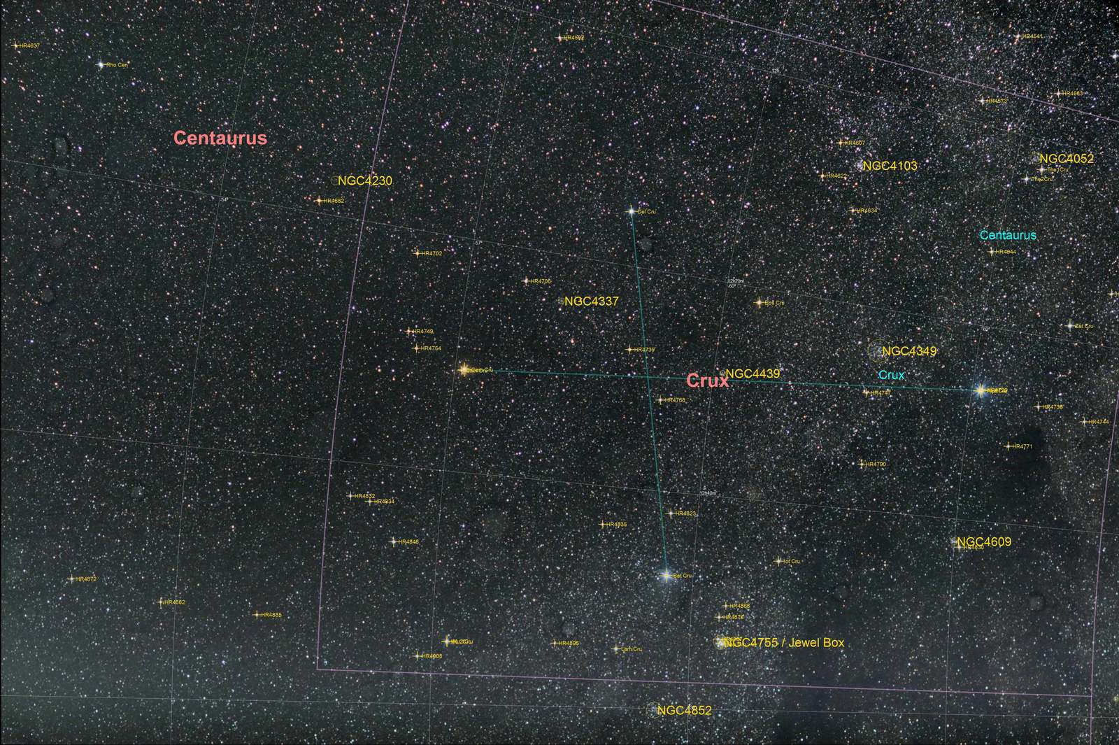

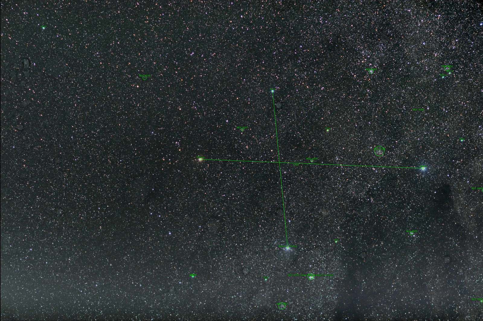

Publicado 28 de Mayo del 20178 a El astrometry.net utiliza un algoritmo de reconocimiento de patrones de estrellas realmente potente. Para los que alguna vez han intentado hacer el Plate Solving con el Script "Image Solver" del Pixinsight verán que no siempre puede reconocer las estrellas. Pero si el PI puede resolver la imagen entonces el script de renderizado "Annotate Image" del PI es mucho más vistoso que el del Astrometry. net. Pero se puede combinar lo mejor de los dos mundos. El truco es utilizar el archivo wcs que genera el Astrometry.net e insertarlo en el script del PI. El procedimiento no es simple pero tampoco es tan difícil. Hace un tiempo logre resolverlo pero no tomé apuntes y ahora no me acuerdo como se hacía. Les prometo que lo voy a rehacer y escribir algún tipo de tutorial que luego se los compartiré Fernando. Editado 28 de Mayo del 20178 a por Fgomezm
