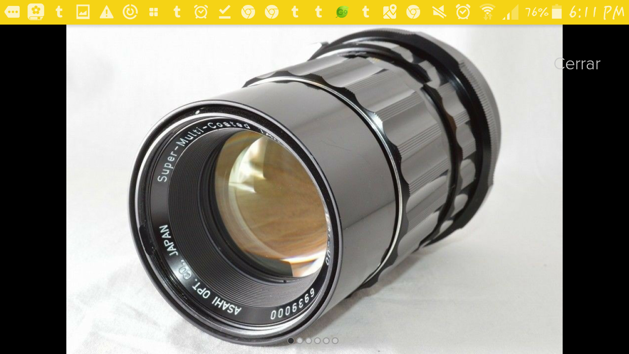

Publicado 13 de Mayo del 20178 a Hola. Quisiera un poco de ayuda en esto. Alguna opinion que me ayude a terminar de desidirme Estoy ya desidido a comprar una lente para astro fotografia y e buscado bastante info. Ya poseo una lente 50 mm y queria buscar una de 200 Y estoy entre estas 2 1- super takumar 150 2- super multi capa tacumar 200 Queria comprar un super takumar 200 A esto 2 preguntas. 1- el 150 supertakumar me encanta. Podre usarlo luego con 2x y asi tener 300 mm tambien ? Y completar el juego? Esto seria genial para mi. Quedándome asi con un 50mm, 150mm y 300mm 2 - EL super multi capa takumar 6x7 200mm es mejor o peor que el super takumar 200? Es un modelo viejo respecto al ultimo y la verdad buscaba el super takumar que me gustaba mucho mas pero no llego economicamente. Dicen que anda mejor en reflex el modelo mas nuevo. Pero que el viejo posee buen contraste de colores. Alguna opinion? De estos dos? Si accedo al smc tak 200 es porque es mejor que el super takumar 200 . Si accedo al smc 200 takumar ya no accedería a un 300 y me quedaria con 2 lentes no 3 como seria con la otra configuracion mencionada. En este caso. 50mm y 200mm Desde ya gracias.. Editado 13 de Mayo del 20178 a por Dragontwi

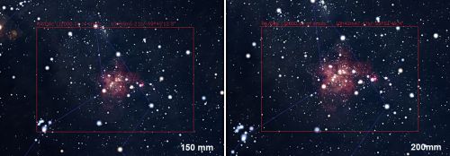

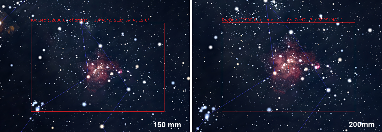

Publicado 14 de Mayo del 20178 a Hola Dragontwi Yo tengo un SMC Pentax-M de 150mm y anda muy bien para el cielo. Los teleobjetivos de 150mm son un poco raros porque siempre fué mas popular para hacer retrato la lente de 135mm y el salto a 150mm es mínimo, es por eso que no hay mucho dando vuelta. Tanto el 150mm como el 200mm van bien para esa escala de cielo pero claro que el 200mm tiene mas aumento y menos campo: Si tomamos como mas o menos cierto las reseñas de Pentaxforums, podemos observar que en definición ambos lentes son similares (y es bastante relativo el juicio de los usuarios) sin embargo si prestas atención, el 150mm tiene una puntuación menor respecto a aberraciones (cosa que parece mas creíble). En tal caso, y sin haber usado ninguno de las 2 lentes, me inclinaría por el 200mm. saludos Editado 14 de Mayo del 20178 a por criswille

Publicado 15 de Mayo del 20178 a Autor Hola a todos.. Una y mil gracias por los datos y sobre todo en las opiniones. Pensaba comprar el 150mm pero al final gracias a sus opiniones me fui por el 200mm Creo que no me voy a arrepentir nunca de esta compra. Creo que fue correcta. Consegui comprar la lente en 6 cuotas de 250$ total 1500 mas envio. Les agradezco un monton sus consejos me ayudaron a desidirme. Gracias.. Editado 15 de Mayo del 20178 a por Dragontwi

Publicado 16 de Mayo del 20178 a Autor hace 13 horas, criswille dijo: Felicitaciones Dragontwi, seguro que va a andar bien. Contanos los resultados cuando lo pruebes . PD.: Dos de las reviews de Pentaxforums con este lente hablan específicamente de astrofotografía y dicen que es muy bueno para eso tanto por la puntualidad de las estrellas en todo el campo como por los colores resultantes!!! https://www.pentaxforums.com/lensreviews/SMC-Pentax-Takumar-6x7-200mm-F4-Lens.html saludos Hola criswille Estoy contentísimo con la compra y en espera de que me llegue el envio. Te agradezco una y mil veces tus opiniones y mil gracias por las 2 fotos comparativas, la verdad es muy significativo poder ver las diferencias mas alla de lo que se habla. Me gusto mucho que pudiera hacer una buena compra gracias a sus opiniones, Sino seguro hubiese comprado el 150 Por ser mas moderno, estético, e ir a lo seguro. Mil gracias..
