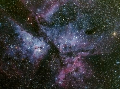

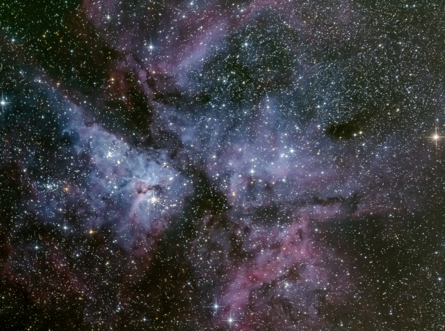

Publicado 23 de Abril del 20178 a Estimados, Siempre me queda la duda de cuanto estoy perdiendo por no guiar y apilar tomas cortas. Hoy les quiero mostrar una experiencia con mi setup, sobretodo valido para mi camara: Lumix gh3. La idea es la siguiente: Realizar 3 imágenes de Eta Carina con idéntico tiempo total (25 minutos de integración) haciendo: 25 fotos de 60 seg a iso 800 50 fotos de 30 seg a iso 1600 100 fotos de 15 seg a iso 3200 Y responder la pregunta que todos nos hacemos: ¿Es lo mismo 1 foto de 10 minutos que el apilado de 10 fotos de 1? Método: Luego de realizar estas series de fotos en las que para mantener el mismo nivel de exposición fui subiendo las iso, las apile en en DSS con idénticos parámetros. Por ultimo aplique los mismos pasos de revelado para que las imágenes sean comparables. Resultados: El fotograma completo del resultado de las 100 fotos de 15 seg muestra detalles nítidos y estrellas chicas con una gran gamma en colores. Fotograma completo de las 50 fotos de 30 seg muestra colores mas suaves y estrellas levemente mayores. El nivel de ruido parece similar y la cantidad de información parece no aumentar en las partes tenues de la nebulosa. El tono parece ser levemente menos verde y mas magenta. Por ultimo el caso de las 25 fotos de 60" muestra menos nitidez y mayor suavidad en la gama de luminancia. La cantidad de información parase idéntica a las anteriores con estrellas mas grandes y con menor dispersión en los tamaños (las estrellas se parecen mas entre ellas) pareciendo que existen mas estrellas. Editado 23 de Abril del 20178 a por fbuezas

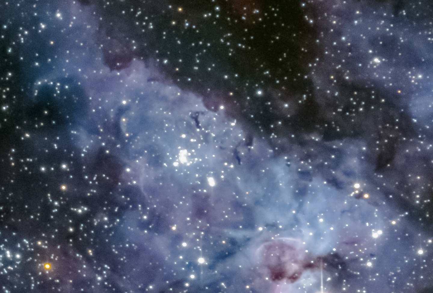

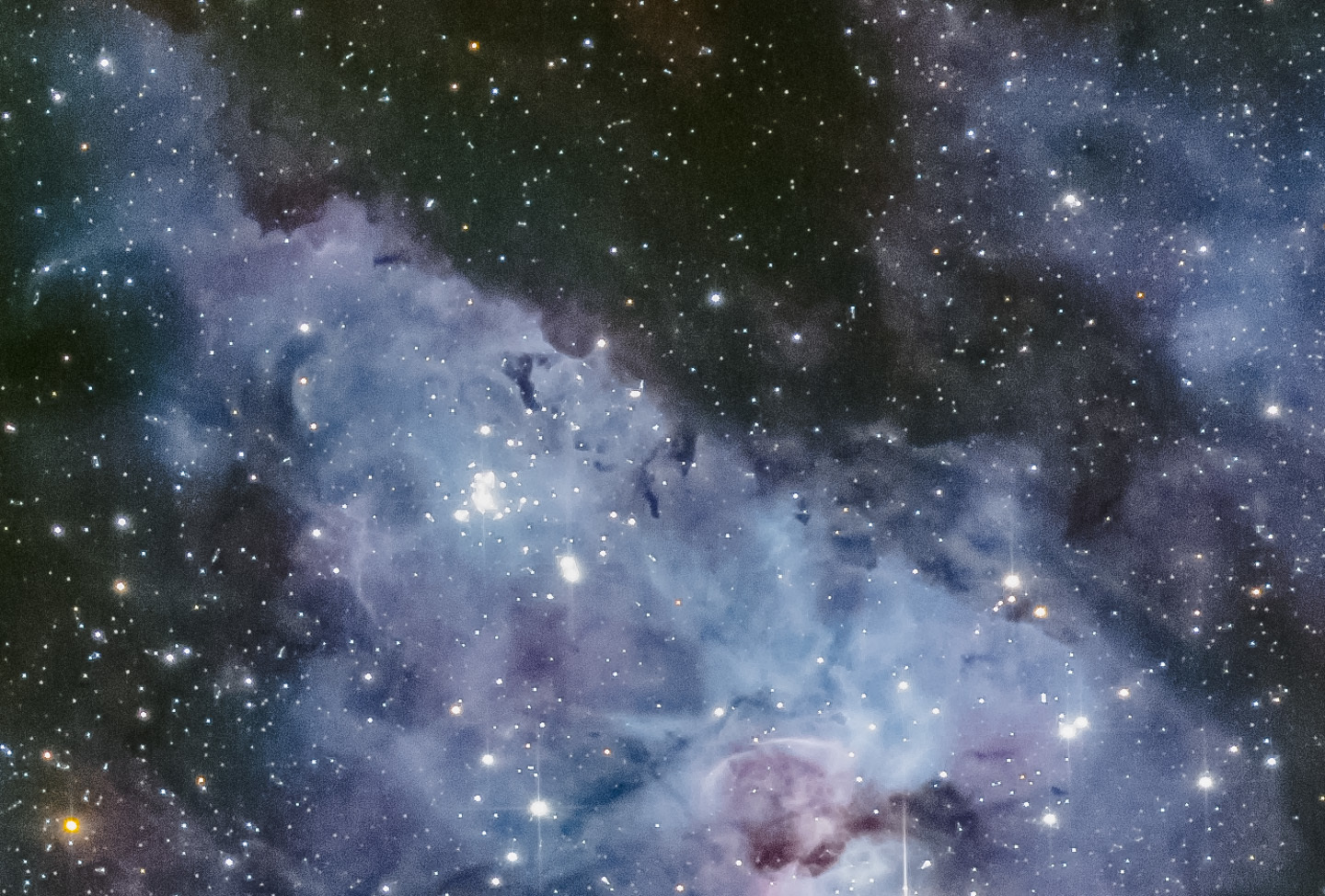

Publicado 23 de Abril del 20178 a Autor Esta es una publicación popular A continuación se muestran recortes de la misma región de la nebulosa para ver el detalle: 100 de 15 seg: 50 fotos de 30" 25 fotos de 60" Conclusión: Al menos en el caso de mi cámara pareciera que es el resultado referente a la nubosidad capturada solo depende del tiempo total de integración siendo indiferente al tiempo de exposición de cada fotograma, tal como me lo dijera @marianomf debido al bajo nivel de ruido de lectura del sensor de mi cámara. Dando resultados mas sharpp con un poco mas de ruido en tomas cortas y menos nitidez (y menos ruido) en las tomas largas. En el caso de tomas cortas me imagino que el desgaste del obturador es mayor ya que este se dispara mayor cantidad de veces y el costo comunicacional se incremente en idéntica proporción. Espero les resulte interesante este experimento Abrazo Fernando Buezas

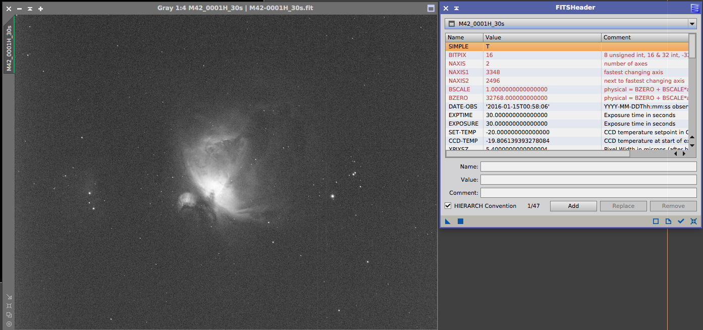

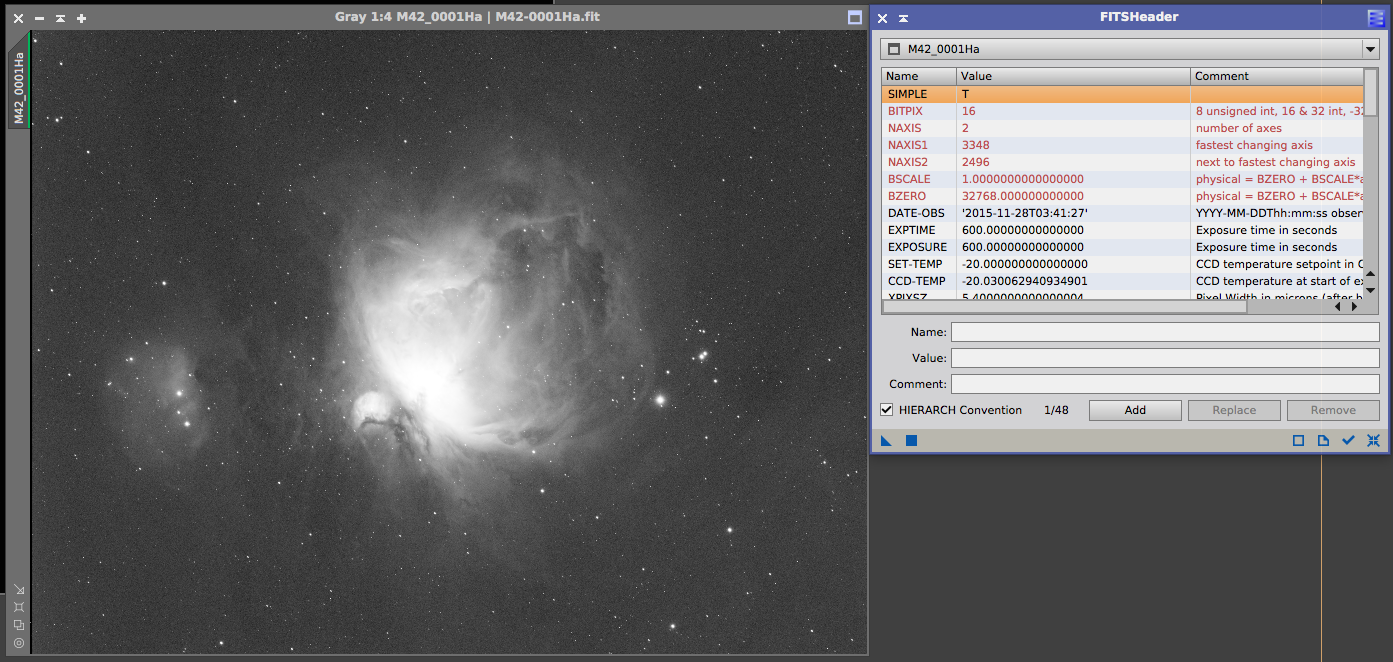

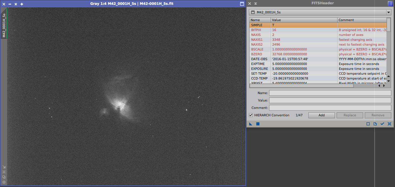

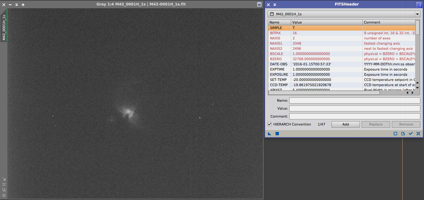

Publicado 24 de Abril del 20178 a Esta es una publicación popular Si bien el mundo de las CCD no es tan "flexible" en terminos de ISO (si se puede empujar la ganancia a costa de rango dinamico, cosa que no es nada bueno) aca les comparto 4 tomas distintas que hice para un HDR fallido. Son tomas con el Esprit 100 y la QHY9 con el filtro Ha Baader 8,5 nm, todas a 20 grados bajo cero, el objeto es M42, mas que suficiente para cualquier setup. Tengo mis serias dudas que con tomas de 1 segundo pueda lograr lo de la toma de 5 segundos, despegar el ruido de la señal en este caso me obligaria a hacer muchisimas tomas de 1 segundo, y podemos llevar el ejercicio a decir que no se cuantas tomas se pueden hacer de 30 segundos que comparen el resultado de la de 600 segundos. Si una zona del cielo, o un pixel, durante x tiempo es impactado por 3 fotones y resulta en 3 ADU, pero el ruido de la camara es de 5 fotones (5 ADU) jamas vas a poder recuperar esa informacion, los algoritmos de rechazo de pixeles van a tratar sistematicamente ese pixel como ruido. En cambio si exponemos por x tiempo x 5, vamos a tener (estadistica por fuera), 15 fotones impactando en el fotositio (15 ADU), que se despega de los 5 ADU del ruido y se lo considera señal. Cuando cambias de ISO en realidad estas modificando un multiplicador del ADC, y te multiplica la señal y el ruido. Hace el ejercicio con objetos no tan brillantes y chequea los resultados, es probable que zonas del objeto terminen en carga electrica del CMOS en 1 de 10 fotos, y algo que esta en 1 de 10 fotos es rechazado por casi cualquier algoritmo. Cuanto menos ruido tenga la camara mas facil es separarlo del fondo. Te hago una analogia con la tasa horaria zenital de las lluvias de estrellas, si tenes una THZ de 120 por hora, y miras solo 1 minuto, solo vas a ver 2 meteoritos (estadistica por fuera) , si esos dos meteoritos tuvieron una magnitud menor a la polución, para vos no hubo lluvia de estrellas. Si te quedas mirando durante una hora, vas a contarle a todo el mundo que los viste. Cabe aclarar que la relacion fotones ADU es arbitrario y solo para ejemplificar. Habiendo dicho esto, no me hago la pregunta, solo busco que la señal supere al ruido de tal forma que lo supere por amplio margen y recien ahi me pongo a exponer. Cada objeto es un mundo distinto, proba con algun remanente de supernova o un objeto como este y contame http://www.espacioprofundo.com.ar/topic/24986-ngc6188-desde-garin-banda-estrecha/ M42 - 1 segundo M42 - 5 segundos M42 - 30 segundos M42 - 600 segundos Saludos y buenos cielos! iOptron CEM70AG, iOptron GEM28ECAskar ACL200, Duoptic ED Pro 60, APO 90, Photo 90 5 elementosQHY600M, QHY294M Pro, QHY268C, QHY183M, QHY5III462CZelaya - Pilar - Buenos Aires - ArgentinaDuoptic - Espacio ProfundoMi Galeria de Fotos IG: @rfcontrerasb
