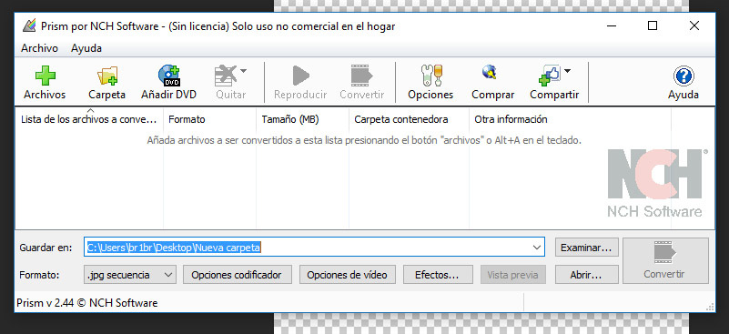

Publicado 25 de Marzo del 20178 a Jachaza, yo ayer estaba en la misma porque andaba probando para Jupiter, y para extraer cuadros use un software gratuito.. llamado prism http://www.nchsoftware.com/prism/es/index.html el apk que uso en el celu tambien usa ese formato. Editado 25 de Marzo del 20178 a por br1breda inclusión de foto ilustrativa
Publicado 26 de Marzo del 20178 a Autor hace 2 horas, br1breda dijo: Jachaza, yo ayer estaba en la misma porque andaba probando para Jupiter, y para extraer cuadros use un software gratuito.. llamado prism http://www.nchsoftware.com/prism/es/index.html el apk que uso en el celu tambien usa ese formato. O sea,¿usas video en mp4?...entendí bien?
Publicado 26 de Marzo del 20178 a hace 3 minutos, jachaza dijo: O sea,¿usas video en mp4?...entendí bien? No, lo que hago yo es "pasarlo" a JPG, sin perdida de datos, el archivo de grabación es formato MP4, luego con este programita lo paso a JPG
Publicado 26 de Marzo del 20178 a Autor hace 13 minutos, br1breda dijo: No, lo que hago yo es "pasarlo" a JPG, sin perdida de datos, el archivo de grabación es formato MP4, luego con este programita lo paso a JPG Aaaaaaa,usas Prism para pasar de mp4 a jpg...yo utilizo para cambio de formatos el Format Factory,pero ¿jpg no es para imágenes estáticas?...digo,porque siempre se asocia a ese tipo de imagen.
Publicado 26 de Marzo del 20178 a Ahora, jachaza dijo: Aaaaaaa,usas Prism para pasar de mp4 a jpg...yo utilizo para cambio de formatos el Format Factory,pero ¿jpg no es para imágenes estáticas?...digo,porque siempre se asocia a ese tipo de imagen. Si. Asi es, JPG es un formato de fotografia digital, y es estatico. Con ese programa vos podes pasarlo a otros formatos igualmente, te recomendaba este programa porque el titulo decia "video de la luna en JPG". El otro dia yo por ejemplo utilicé el programa CAMERA fv 5, que te permite cambiar el iso, el enfoque y muchos parametros en la grabación (yo grabo con el celular) y luego lo tengo que pasar porque el registax no me reconoce el archivo. (creo que vos estas en una situación similar a la mia)
