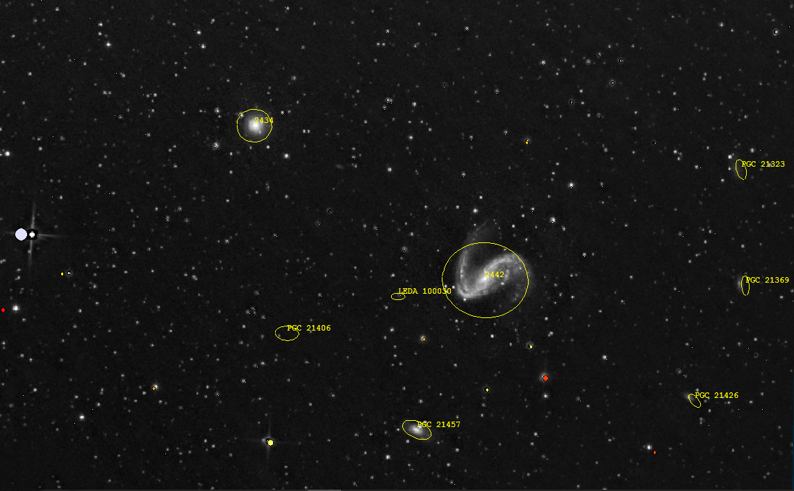

Astrometry no sabe de todo.
http://nova.astrometry.net/annotated_display/1927592
Esas dos manchas tenues y esquivas a la derecha de su pantalla aparecen en C2A y estimo que son NGC 2397 y NGC  2397a

Hay tres galaxias a la derecha de NGC 2442, cercanas, son: PGC 21323 (15,4); PGC 21369 (14,8) y PGC 21426 (14,9). Muy cerca, a la izquierda, aparece notablemente la débil galaxia PGC 100030, de mag. 16,8.

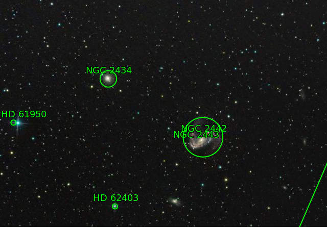

Colaboro con la identificación:
hace 11 minutos, criswille dijo:
¿Que programa usás para el plate solving?
Carlos.
Guide 8, cardrw

Guide 8, cardrw
Gracias. Evidentemente tiene una biblioteca más que amplia.
