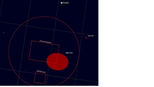

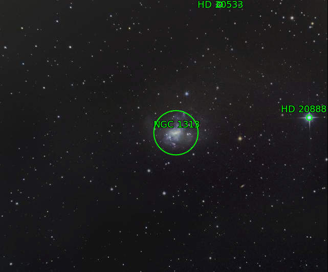

Se nota que la montura está muy bien alineada.  Junto a NGC 1313 aparece la estrella HD 20888 y mas o menos a mitad de distancia entre ambas, algo más al sur en tu fotografía se ve un objeto que parece una galaxia pero en C2A no aparece catalogada.  Muy buena captura.
En Carte du Ciel ese objeto parece ser NGC 1244
Galaxia
NGC 1244

hace 7 minutos, cardrw dijo:
Carlos.
que bien!!!! En estelarium no aparece nada. Entonces eso es una galaxia (c2A) ???

hace 12 minutos, fbuezas dijo:

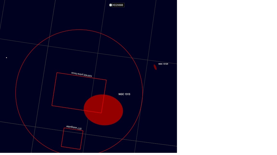

C2A es un programa carta estelar que suelo usar. Perdón, en realidad debido a la posición la identifiqué mal , es la NGC 1313A
Editado por cardrw
hace 4 minutos, cardrw dijo:
C2A es un programa carta estelar que suelo usar. Esa galaxia es la NGC 1244 según Carte du Ciel,
buscando a ngc1244, me aparece otra galaxia a unos 2 grados de la ngc1313
No creo que sea esa
Es la 1313A en Carte du Ciel.
Editado por cardrw
hace 1 minuto, cardrw dijo:
Es la 1313 A
waw, de donde lo sacaste?
es verdad, en estelarium no aparece, pero si la busco me indica que ngc1313 esta ahi
hace 1 minuto, fbuezas dijo:
Carte du Ciel
Colaboro con esta
hace 28 minutos, fbuezas dijo:
"Pegada" a la NGC 1244 (elíptica) está la NGC 1246 también elíptica. Bastante poblado el sector.
