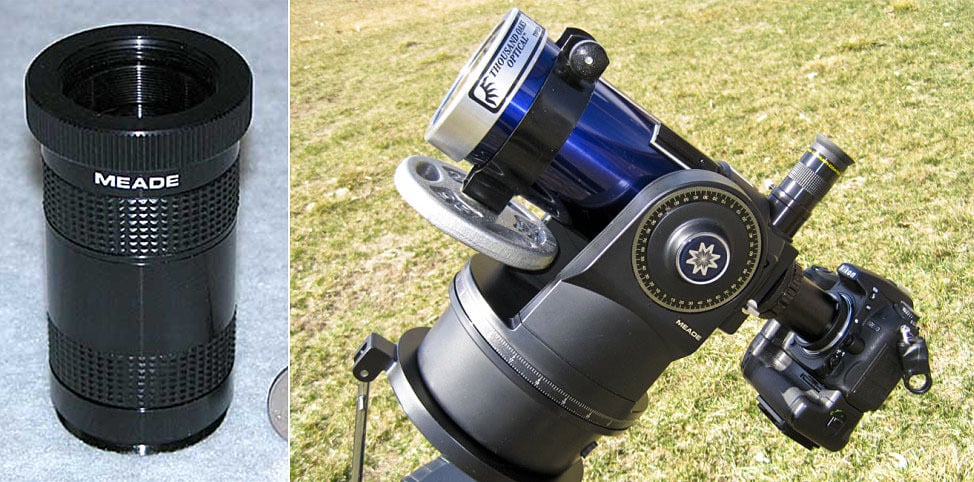

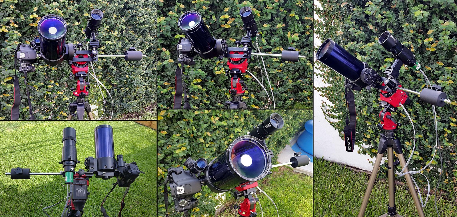

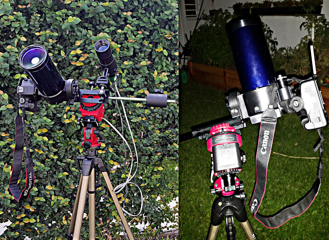

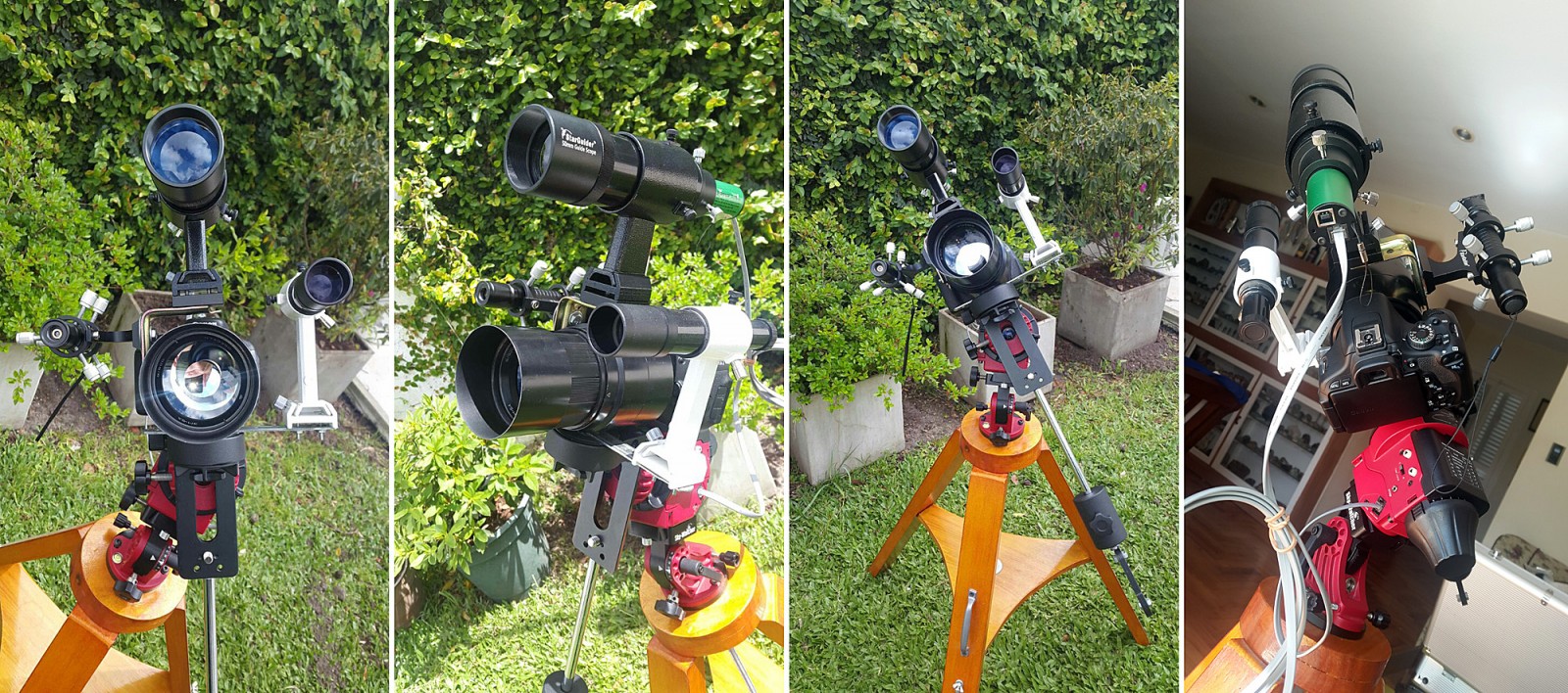

Publicado 21 de Diciembre del 20168 a Hola Warlock El tubo que vos comentas tiene un diagonal donde podrías poner la cámara pero no es lo mejor. Lo ideal es poner el adaptador a la salida del tubo y de allí a la cámara. No se bien si Duoptic tiene ese adaptador, tendrías que llamarlos por teléfono. Las fotos que puse arriba muestran la cámara puesta sobre el espejito diagonal que trae el ETX pero como tampoco era lo mejor, luego le compré el adaptador pero no tengo fotos de ese setup asi que te pongo unas genéricas para que veas como queda: Respecto al segundo telescopito que ves montado junto al ETX, es un buscador que vende Duoptic http://www.duoptic.com.ar/accesorios/buscadores/bst-mini-guidescope-50-mm.html al que le acoplas una camarita de seguimiento que en mi caso es la QHY5II. Esta camarita tiene una salida ST4 al igual que la Star Adventurer que tiene una entrada ST4 y esta configuración permite hacer correcciones automáticas al eje de AR de la montura cuando haces exposiciones muy largas. El método se basa en enfocar el objeto a fotografiar en el telescopio, en el buscador buscas alguna estrella cercana y la clavas en el programa PHD2 y si la estrella se mueve de su lugar unos pixeles, el software le envía un comando al motor de la montura a través de la cámara para que la vuelva a su posición original y no salga trail en las estrellas. Es un procedimiento muy fino que en la SA no se usa mucho. La Star Adventurer está diseñada para sacar fotos de campos amplios y con el seguimiento de la montura basta. Yo he sacado fotos con la focal de 1250mm que tiene el ETX y sin guiado han salido bien igual tanto con una Canon 600D como con la sensible QHY5II. Editado 21 de Diciembre del 20168 a por criswille
Publicado 21 de Diciembre del 20168 a Autor Que grande!!!! Muy buenos datos, supongo que podré adaptar la cámara con el T-Ring que compré hace un tiempo en Duoptic, con ese anillo he conectado la cámara al flextube. Veo que dónde tenes puesto el tubo guia, tenes una rótula, puede ser? eso viene con la SA o lo adquiris aparte?

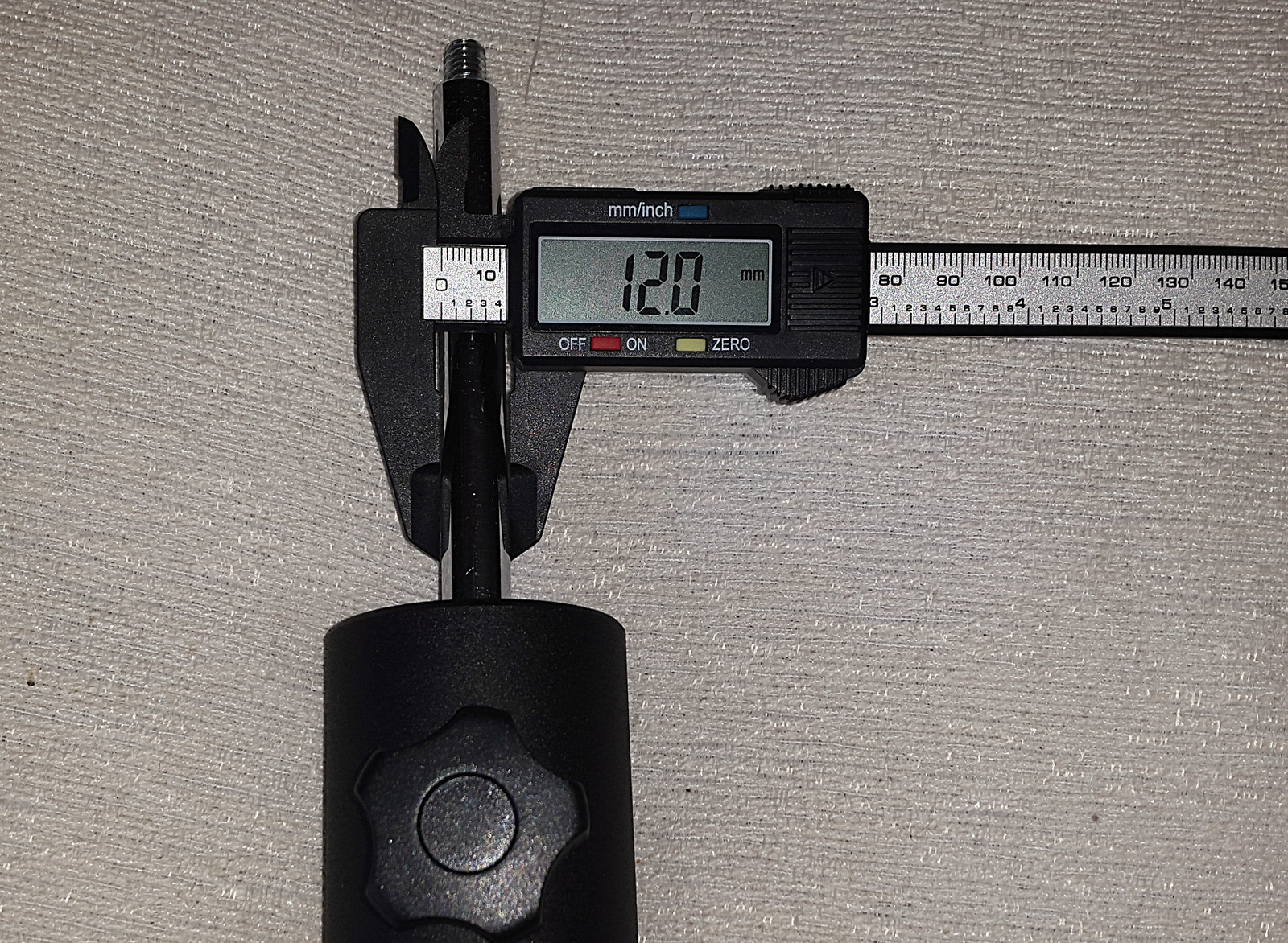

Publicado 21 de Diciembre del 20168 a @criswille ¿La Star Adventurer tiene puesta la pesita de 1 kg? ¿Sabés el díametro del portapesas? Saludos. Carlos. Editado 21 de Diciembre del 20168 a por cardrw
Publicado 21 de Diciembre del 20168 a hace 5 minutos, cardrw dijo: @criswille ¿La Star Adventurer tiene puesta la pesita de 1 kg? ¿Sabés el díametro del portapesas? Saludos. Carlos. Si tiene puesta la pesita cardrw, a la tarde te doy el diámetro de la barra de porta pesas.

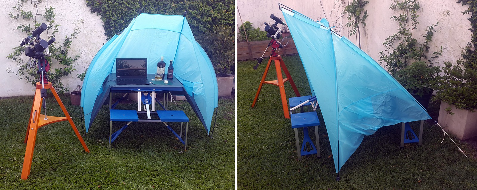

Publicado 25 de Octubre del 20177 a Holas En estos días donde el clima no ayuda mucho los fines de semana, me puse a redondear el setup para la Star Adventurer ya preparando las vacaciones. Montura Star Adventurer con el rusito 3S-5A de 500mm f8, buscador StarGuider de 50mm (162mm DF) para guiar con la QHY5IIL, buscador 6x30 y laser de 1000mw. Espero todo funcione como espero. Otra cosa que quería compartirles por si les sirve es la utilización de esas baratas carpas para playa (https://articulo.mercadolibre.com.ar/MLA-599364036-carpa-playera-tipo-paraviento-playa-camping-liquidamos-_JM) que puede montarse sobre la mesa plegable y queda justa para armar media cúpula u observatorio para proteger la computadora portátil o para no aguar cualquier bebida espirituosa con el rocío de la noche.... Para aquellos mas sofisticados, pueden agrupar enfrentadas 2 de estas carpitas para armar un observatorio completo o tirarse a dormir un rato durante la sesión fotográfica. saludos
Publicado 25 de Octubre del 20177 a Che, el Ballantines venia incluido con la carpa? con la mesa? o con la notebook? jajaja. MUY bueno. Abrazo, Sergio Sergio Dominguez Coordinador Sección Estrellas Variable de la LIADA Docente Curso Astronomía General y Astronomía Observacional I y II
