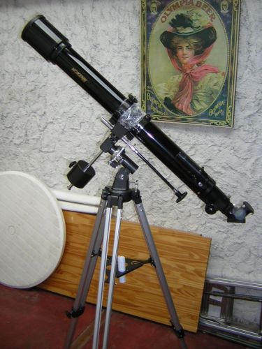

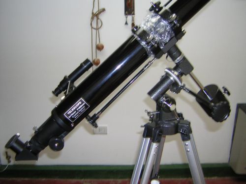

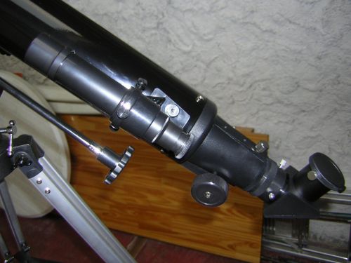

Aca cuelgo unas fotos del teles. Si hay algo mal armado, peguen chiflido.. :lol:
gracias y buenos cielos!!!

Leo, te hago una pregunta, si yo coloco telescopio-->diagonal-->barlow-->ocular, no pega la parte mas angosta del barlow con el espejito del diagonal???. ya probe asi nomas el dia q lo arme y mepa q no encajaba....

PD: Ahhh, que opinion me dan en cuanto al armado...quedo bien paradito??
