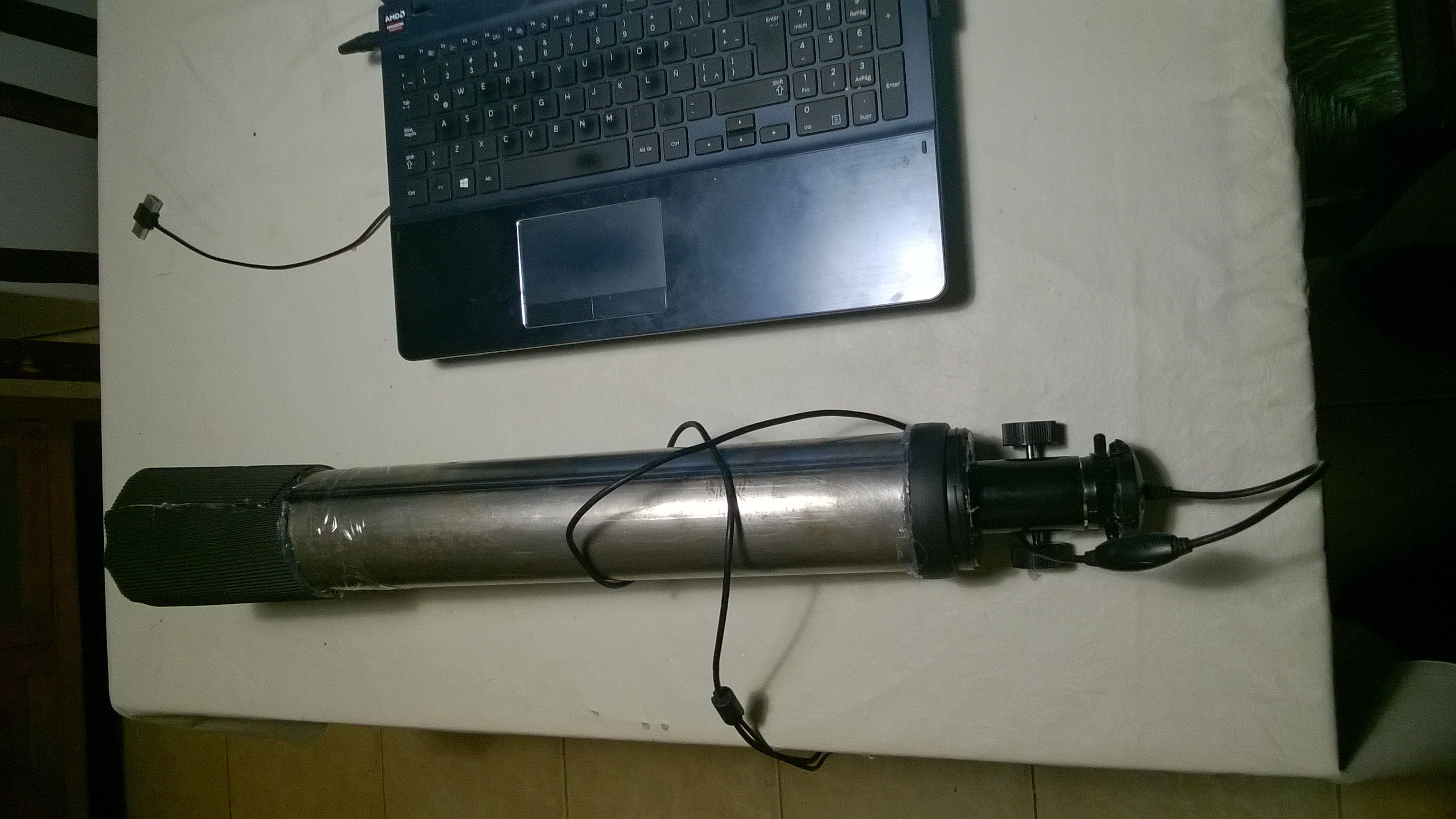

este es el bicharraco en cuestión

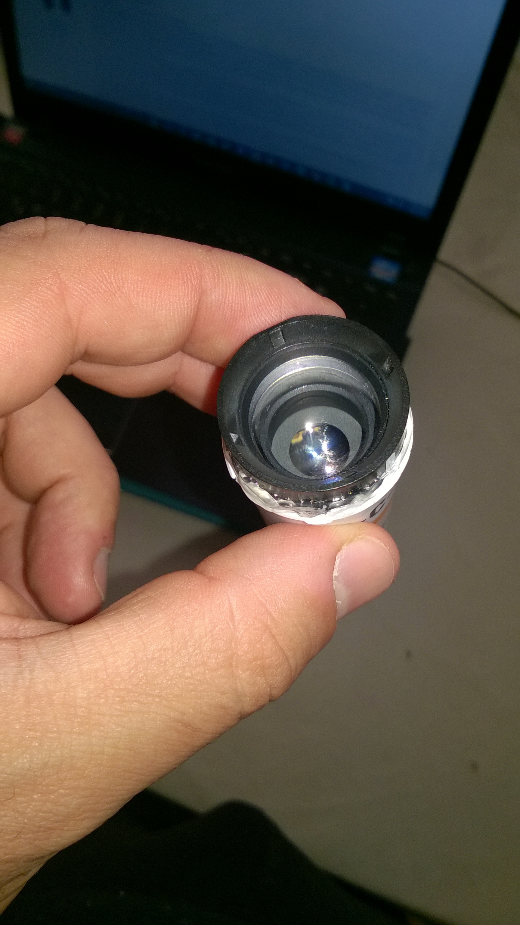

 Por otro lado el objetivo fue hecho con un doblete acromatico de bk7 y f2 que consegui buscando por todos lados hasta que di con un artesano optico que pulia los cristales de acuerdo a las especificaciones que le dabas y luego pude cementarlos mas o menos correctamente con la separación y rotación justa, lamentablemtne este tipo murió y ya no quedan muchos en la vuelta. Pero se consiguen en la web si te pones a buscar en otros paises, el tema es el envio y que luego el doblete quede ajustado correctamente, sobretodo si conseguis los positivos por un lado y el negativo por otro.  Los oculares los hice yo reciclando partes de  y escanners etc. Hice algunos de 25mm hasta de 6mm.

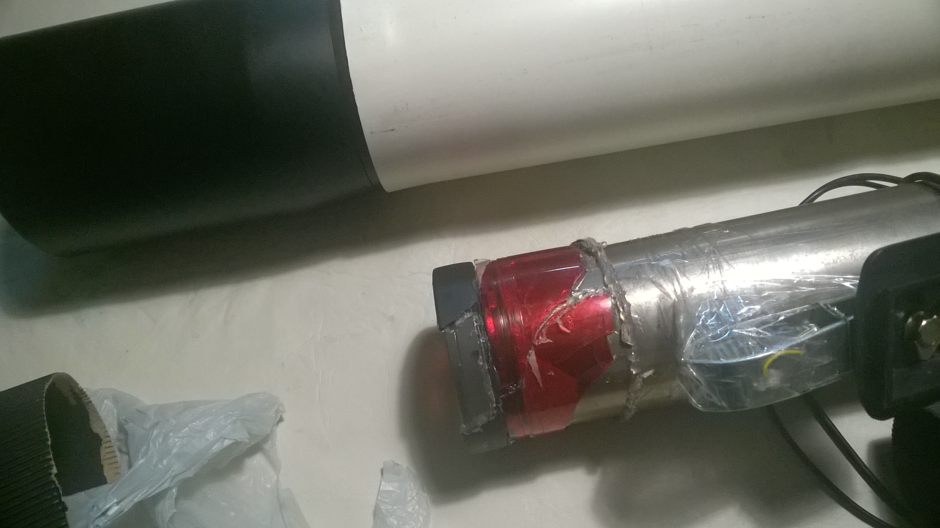

La capsula para el doblete la hice con esos vasos termicos que te dan en las oficinas. No se ve por el dewcap hecho de cartulina.ahora le saco fotos a las partes total esta pegado con silicona por ahora.
El tubo es de chapa y los bafles internos de cartulina negra lijada.
El enfocador que se ve en la foto lo saque de uno de juguete.

en la foto se ve un pedacito del doblete porque el vaso de rompio un poco cuando lo corte para que encaje en el tubo,tengo que hacerme una capsula mejor.  El que se ve atrás es uno de 100mm y ese si es rejunte ya que compre un objetivo usado, o sea ya vino cementado, y le armé el tubo con pvc reforzado internamente con unas varillas de acero ya que en chapa pesaba mucho por la dimensión ya que es de DF=900 por ahora no se dobla, llegado el caso vere que hago, ya que averigue para fibra de carbono pero se va caro.  y mismo tipo de baffleado que el otro de cartón negro.

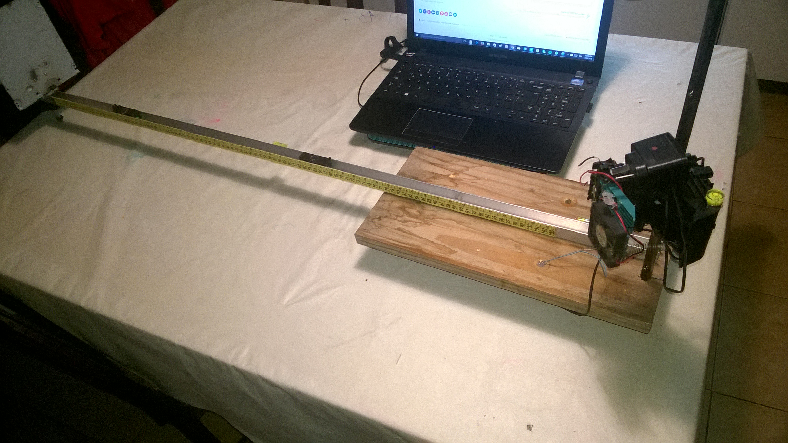

Perdón pero me entusiasmé con las fotos, también si  alguien sabe y puede hacer sugerencias para mejorar el dispositivo agradecido quedo. Aqui esta el brazo optico que utilizo para medir distancias focales de objetivos y oculares, hecho con partes de impresora a chorro de tinta y tapa de dvd. + un laser de nivel que da imagen de reticula.
Contanos mas de este aparato. Dale gracias.

No tiene mucha ciencia a decir verdad, simplemente es un brazo metalico con un medidor pegado. Dos carritos para mover los lentes a medir, una pantalla en el fondo para visualizar el haz de luz que incide en los lentes y ver como se comporta a diferentes distancias para medir la distancias focales. Luego improvise un mastil metalico con una varilla que hay en las impresoras a tinta y ese plastico negro es en donde se alojan los cartuchos de tinta.  Es ideal porque tiene una visagra a la cual le adicione un resorte y un fan de computadora para que enfrie al laser.  Luego conecte un interruptor y un transformador de celular para que funcione con electricidad de red.
De un nivel laser que tenia por ahi, le quite la reticula y se la puse en el paso del laser, ya que forma una cruz que me sirve para enfocar a medida que muevo los diferentes lentes que consigo por ahi y desconozco sus focales.  La altura del laser la regulo con un par de imanes de neodimio que rescate de un disco duro viejo. Luego le agregue varias burbujas de nivel para asegurarme que todo este mas o menos alineado. No es necesario aclarar que el margen de error de este aparato es alto, pero es suficiente para un telescopio casero. Intente conseguir un banco optico de resago pero son extremadamente caros asique tuve que improvisar algo asi.
Con este aparato pude hacer varios oculares que funcionan bastante bien, sobretodo porque en algunas fotocopiadoras tienen tripletes apocromaticos,, aunque a decir verdad no le saco provecho ya que mis telescopios son bastante rudimentarios.
Si alguien tiene un diseño mejor estaria agradecido ya que no me fue facil encontrar ejemplos de fabricaci[on.
