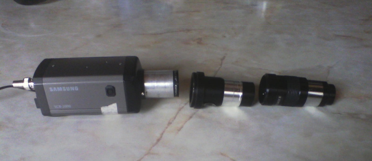

Publicado 25 de Mayo del 20169 a Hola astroamigos les dejo una toma que hice el dia domingo 22 de mayo a las 01:30 de la madrugada aprox. bajo cielo con algunas finas nubes estaticas que por momentos se despejaban para poder fotografiarlo. SETUP: Telescopio Sky Watcher Explorer 200P (200/1000) + montura Sky Watcher NEQ6 + cctv samsung scb-2000P (modificada) + filtro IR/UV Baader 1.25" + Barlow acromatica Sky Watcher 2X + Barlow acromatica generica 3X [/b] Las imágenes fueron tomadas con el programa SharpCap 2.8 y apiladas y tratadas con Registax 6 [/b] http://i.imgur.com/qJNxep0.png Aun quedan un par de dias en los que marte aumentara un pelin mas de tamaño por lo que hasta el 30 de mayo que alcanza la minima distancia hay que tirarle con tuti NOTA: Reprocese la imagen buscando tratar de reducir el ruido y trabajando en los bordes del planeta usando Gimp 2 para disminuir el tipico aro blanco que rodea a los planetas al pasarse con los wavelets en registax 6 Saludos Editado 26 de Mayo del 20169 a por Invitado

Publicado 25 de Mayo del 20169 a Autor Muy buena Nico!Cuales fueron los tiempos de exposición? Saludos! Hola webfinder, gracias por pasar, te cuento que en cuento a la exposicion el obturador digital de la cctv seria una exposicion de 0.04 segundos de exposicion por frame con una frecuencia de 25 frame por segundo por lo que en 1 minuto de video obtengo 1500 frame en total. Para este marte grabe un video de 3:30 minutos de duracion (5250 frame) y apile los 1700 mejores frame.
