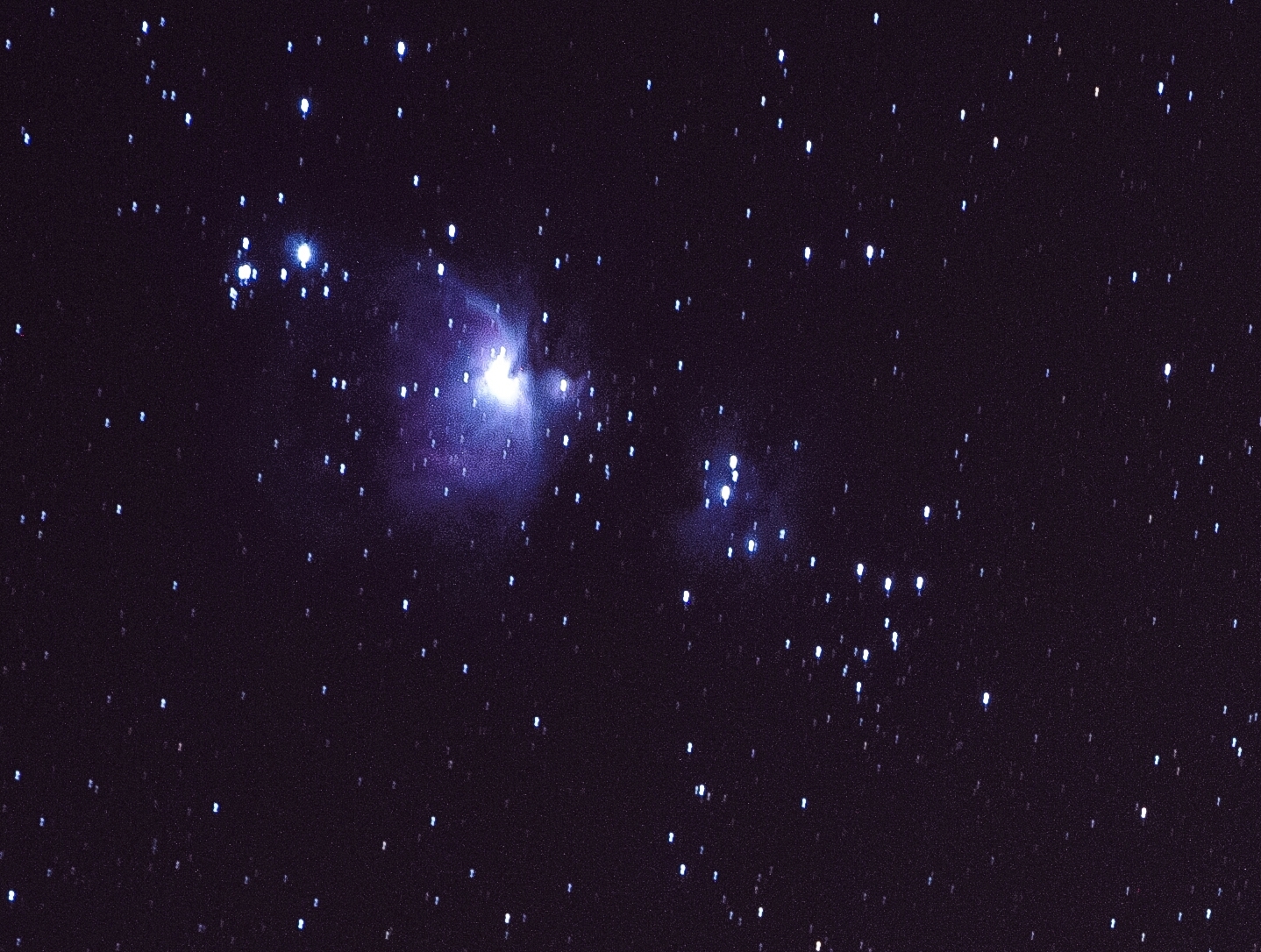

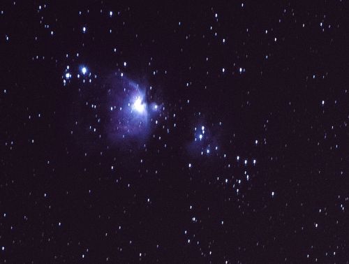

Hola a todos, estas fotos son las que saque la otra noche, Orión y Omega Centauri, 300mm 4 minutos de exposición,  iso800, f8, únicas tomas, hubo desplazamiento, recibo críticas, desde ya tengo problemas con el foco, etc... etc..
Tenes que alinear y nivelar mejor. Tratá de hacer exposiciones mas cortas y sacar unas 30 fotos para apilar.
hace 7 minutos, criswille dijo:
Gracias,  volveré a intentar de esa forma!

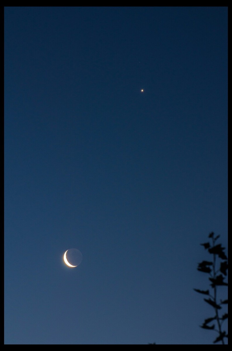

La Luna y Venus, conjunción del 2017...
Hola mar_neutec,
También te conviene dejar el espejo trabado para evitar la trepidación, que es la vibración que sucede cuando se mueve el espejo.
Daniel
1 hour ago, mar_neutec dijo:
Muy linda toma. el secreto es ese, empezar de a poco.  Aprender a usar el polarscopio de la monturita, realizar una buena puesta en estación, equilibrar bien las patas del trípode. Evitar la trepidación. Hacer mucha tomas cortas de por lo menos 30 segundos, en lugar de una larga, porque las tomas de tiempo de exposición largo aumentan los defectos de una mala puesta en estación.

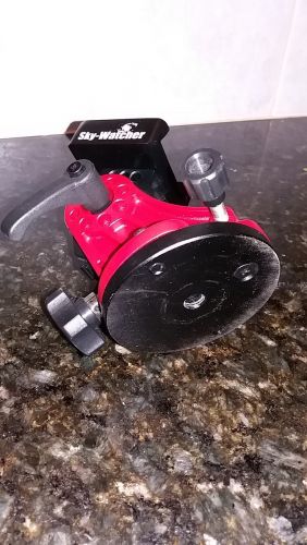

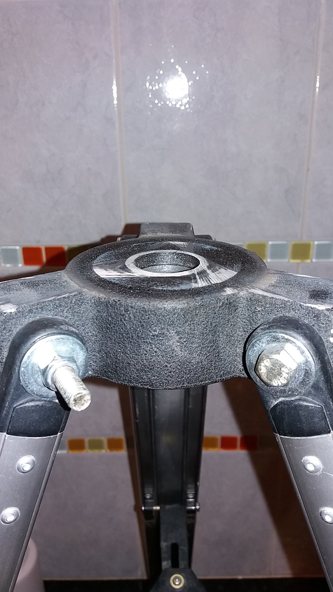

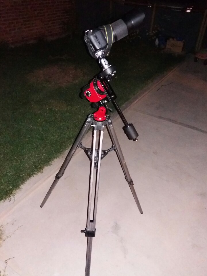

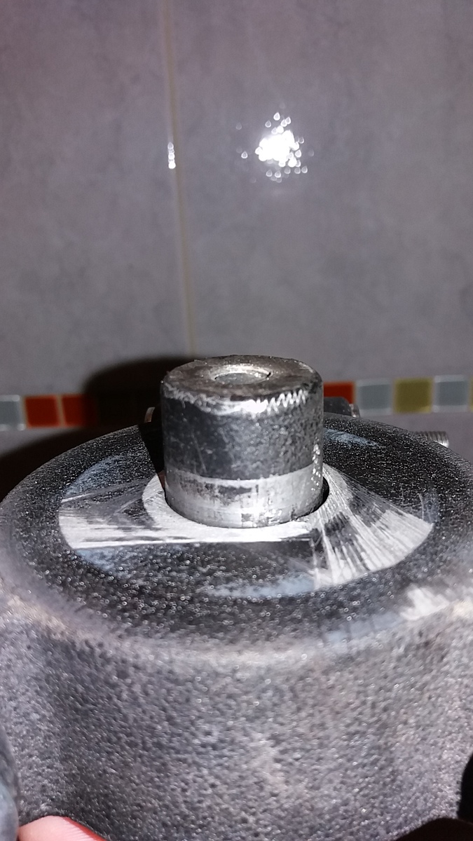

Hola, hoy modifique mi vieja eq2, para instalarle la Star Adventurer,  quedó más que firme, con un tornillo 3/8 cortando la base, quedó perfecto, ahora si cuando la luna se vaya a dormir en unos días voy a probar el modo de apilar imágenes como me recomendaron los expertos, Saludos! .

Hola mar_neutec
Muy bien!, hacele un ganchito de alambre y colgale abajo una lata de pintura de 5l llena de tierra y te quedará clavado al piso!!!

Hola. Porqué cortaste la base?
Pablo Salvatore

Hola Pablo,  la base tiene un eje que interferia con la base plana de la montura, fíjate la base de la start adventurer es lisa, abajo la montura original, y la última después del corte, Saludos.

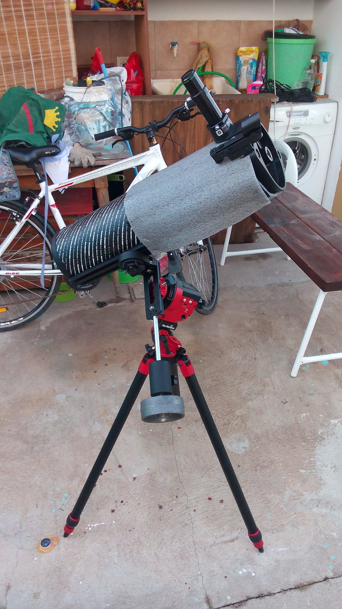

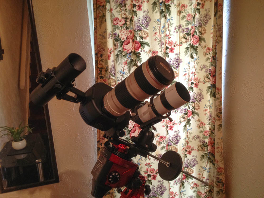

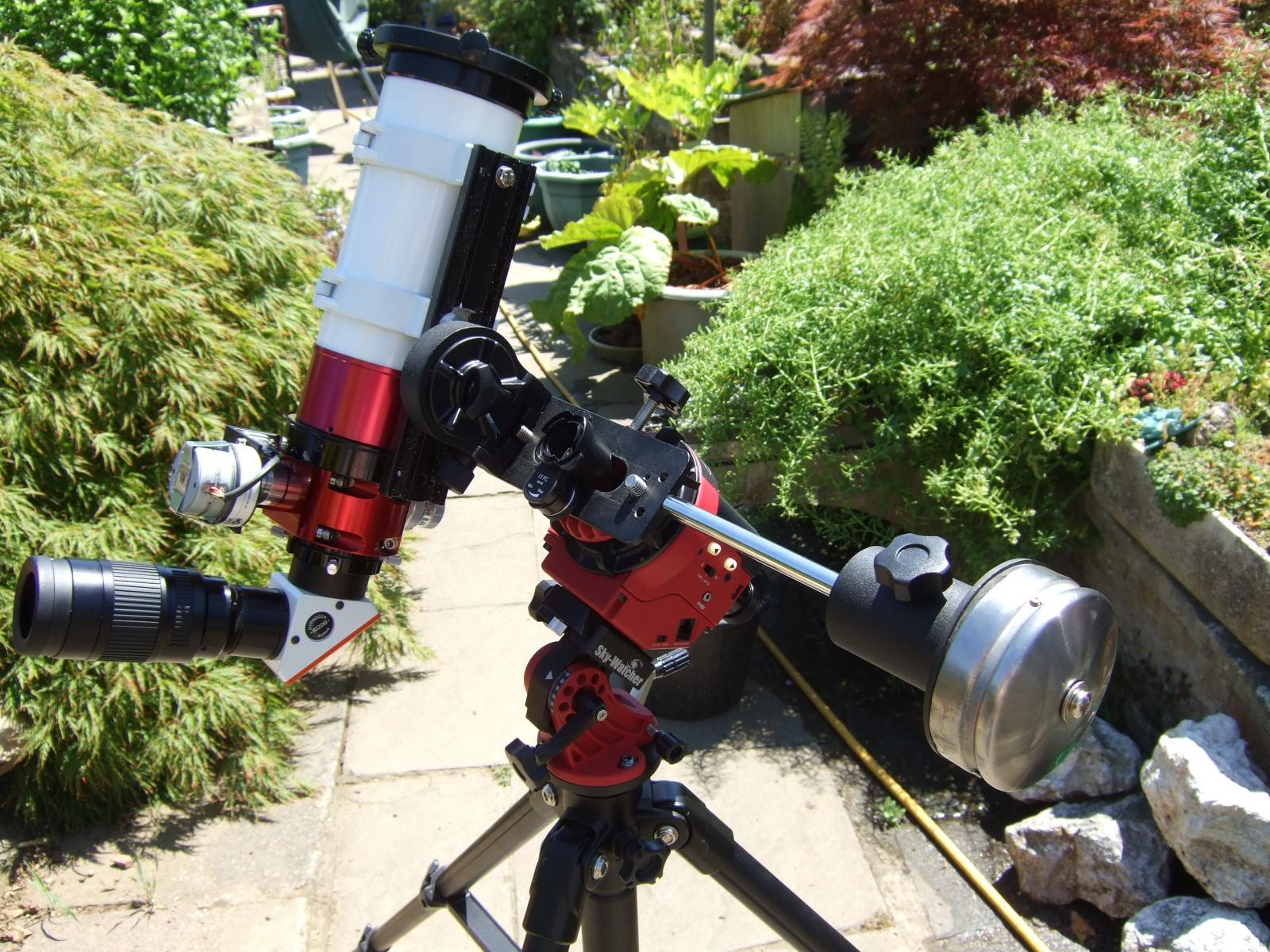

Amigos, siguiendo con el tema de sacarle el jugo a la SA pude terminar de armar mi engendro "ideado por criswille" de montar mi heritage sobre la EA para hacer visual y eventualmente fotografía.
Para terminarlo me hacia falta un contrapeo extra para que el tubo quede equilibrado, conseguí en la ferretería una rueda de fundición que entro perfecto ($180), creo que debe masar unos 400g.
Para probar como funcionaba el equipo saque ayer el tele + SA y puse en estación medio rápido con una brújula. Le tire a la Luna y puse el seguimiento Lunar y "chan" seguimiento impecable de la SA, también probé las velocidades de 12x, 2x, 0,5x para centra la luna y hacer movimientos  finos y andan impecables. Adjunto fotos que documentan estas mejoras.
PD: Gracias Cristian de nuevo por tus ideas!

Muy bueno LeandroMa
Parece un poco mucho la pesa que le pusiste. Yo a fin de cargar lo menos posible la montura (para no resentir los rodamientos del eje), bajo el brazo en L lo mas cerca del eje de la montura para que el contrapeso haga la mayor palanca posible y de este modo balancear el tubo sin cargar tanto la montura.
Personalmente tenía unas planchuelitas de acero que se las puse al final de la barra de contrapeso y con eso fue suficiente.
Yo intente algo parecido, en la ferretería hay un modelo de rueda un poco mas chica, voy a probar con esa para no recargar la montura. Igual en la www se encuentra de todo y le meten gramos al eje sin mucha historia. También baje el brazo L lo mas posible. Slds
L
Si LeandroMa, igual es un caño esta monturita!!!
Ah, entiendo. En La base que tengo está la saliente invertida. Aprovecho para consultarte cuánto pesa en total el conjunto tubo soporte L barra y contrapesos.

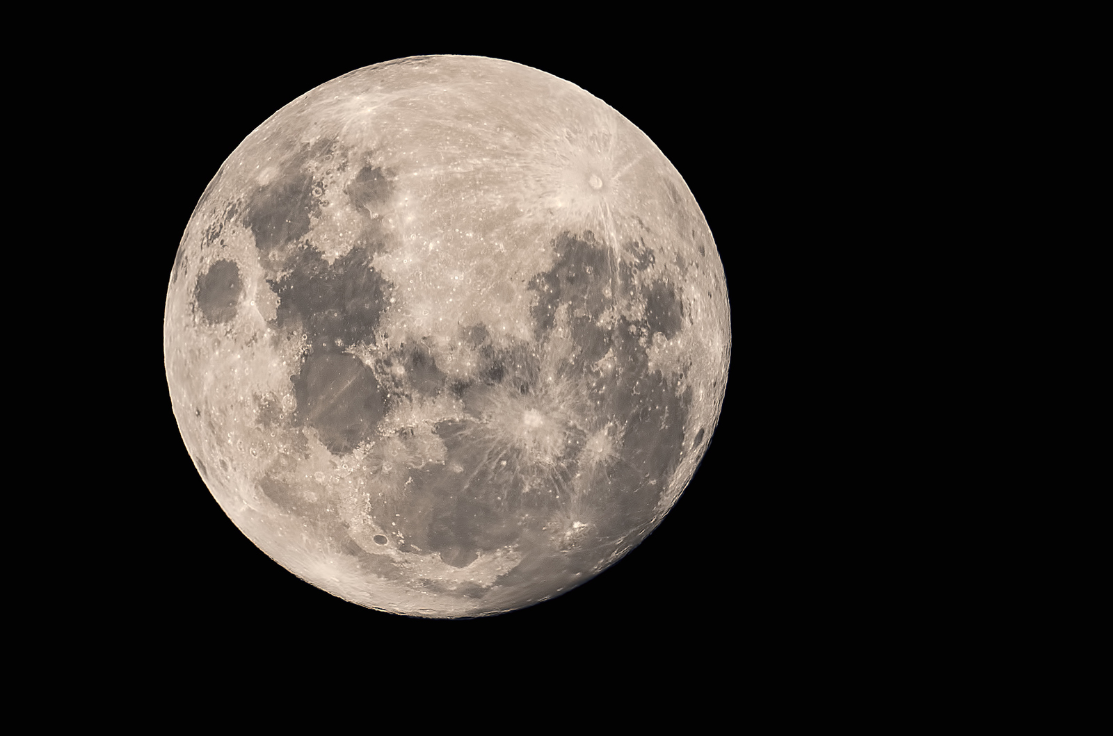

  Hola, hoy me llegó el HERITAGE !, la verdad que no se como hacen para vivir sin el, es hermoso, antes de terminar mi día, tome una foto de la luna con la Nikon a foco primario, los datos de la toma  ISO 100, 1/640 seg. que simple, les dejo la muestra, me sorprendio su calidad, la verdad que estoy mas que contento con el, poderoso este chiquitin...
