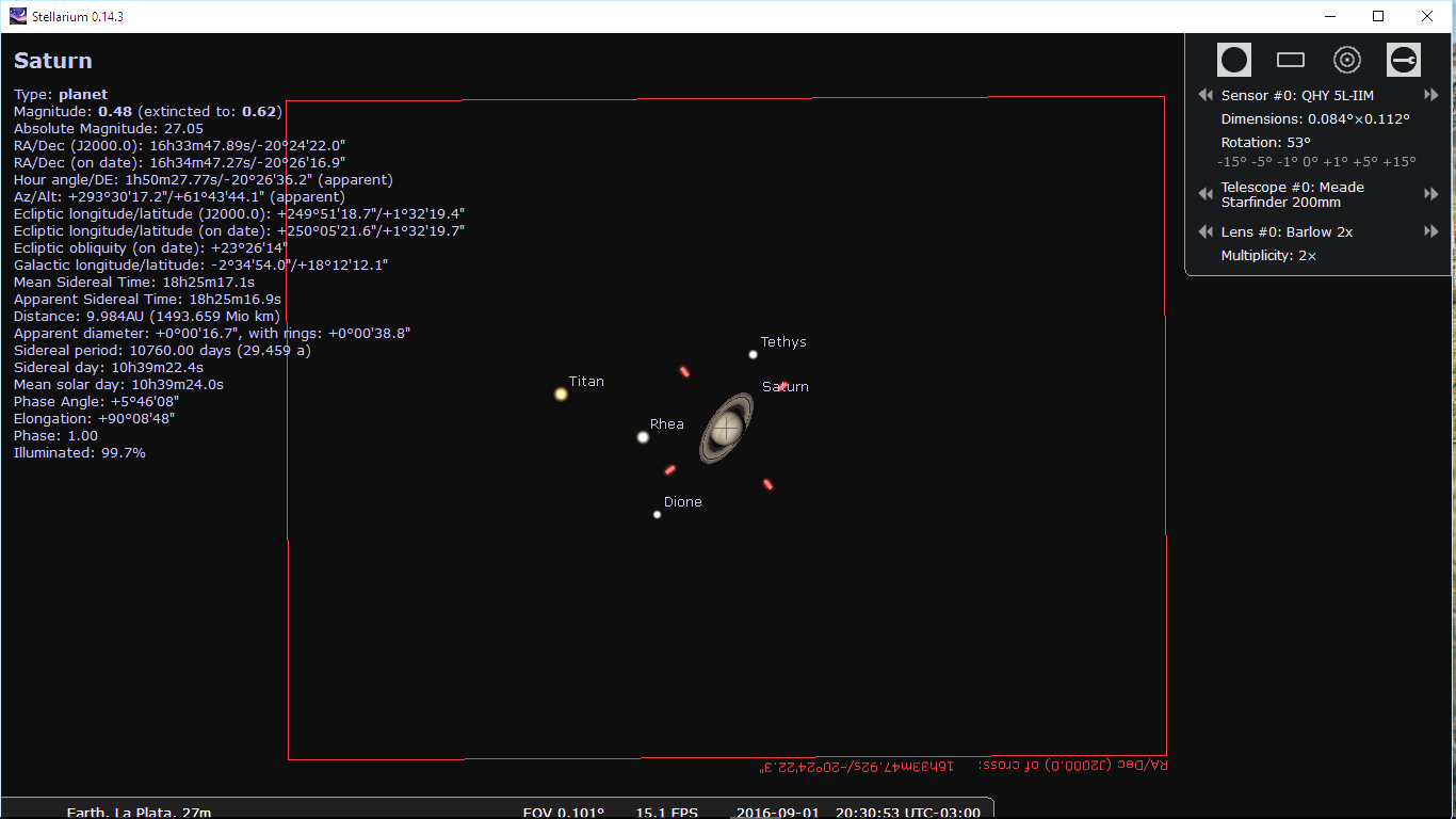

Hola cardrw

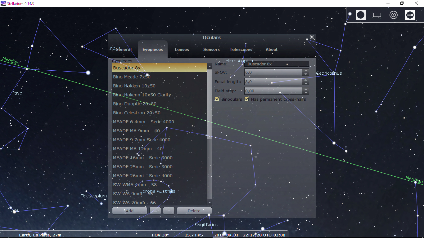

Con los 7x50 entra perfectamente el asterismo y se vería esta noche así:
¿Con que programa hacés esto, Stellarium? Se ve bueno.
Editado por cardrw
Hola cardrw

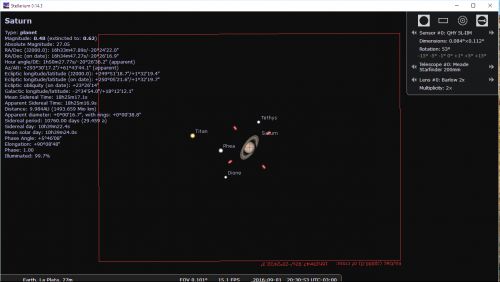

Si, con stellarium (www.stellarium.org). Si te fijas en los iconos en la parte superior derecha de la pantalla, podrás ver el primero que es el que activa el modo de visualización por el instrumento configurado. Con el 4to icono entras a la configuración donde se incorporan ya sean los parámetros de los binoculares, telescopios, oculares o barlows y luego pueden establecerse diferentes combinaciones de telescopios u oculares o solo prismáticos. Es útil para planificar que es lo que se observará con un determinado ocular o para referenciarse en un determinado campo. Las líneas propias del asterismo las dibujé yo en photoshop. Aclaro algo... el asterismo de octans que se utiliza para alinear no es el de la constelación completa de octans.
PD: también se puede configurar el campo del sensor de la cámara (en función del telescopio o lente utilizado) para verificar como entra un determinado objeto en él.
Editado por criswille

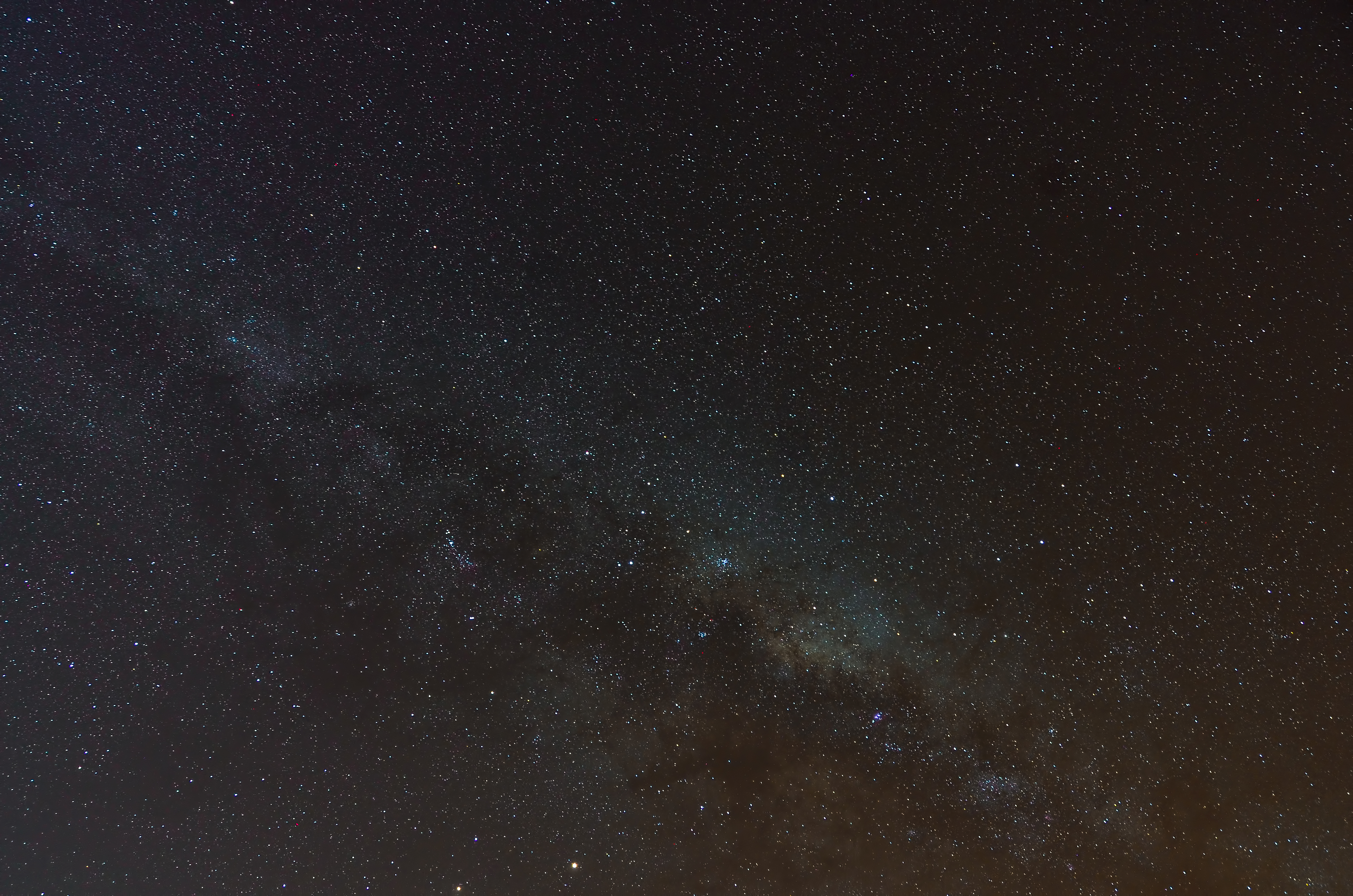

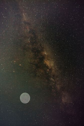

Como anticipo, quería compartir en lo que estoy probando con un filtro Astronomik CLS que me prestaron.
Con una mejor puesta en estación, más lights, darks y mejor procesado el asunto promete.
Canon 60D - Rokinon 10mm f/2,8 @ f/4,5 - 5 lights 300s - ISO 800 - Filtro Astronomik CLS - Custom WB - Crop
SW Adventurer
Procesado: DSS - Adobe Photoshop - Adobe Lightroom
No vi tu comentario y foto danr19 porque pasamos a otra página, ahora lo veo.
Claro que promete, está muy bien. La lente tiene bastante coma llegando a los bordes y tenes que hacer un aplanamiento de campo (flat fields) o limpiar el sensor porque te aparece una mancha abajo a la izquierda que se puede corregir de cualquiera de las 2 maneras.

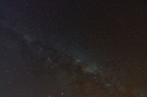

Tengo que revisar esa mancha. Creo que era un dedo mío en el filtro que después me di cuenta y saqué en el Lenspen.
Mi idea consa lente era hacer campo mucho más amplio en mejores cielos.
Aquí hay una prueba con poco procesado. Debería rotar la cámara 90 grados para agarrar más del CG en el recorte y que no salgan las rejas.
hace 2 horas, criswille dijo:
Lo conozco, lo usé para controlar a la CG5 también.
hace 30 minutos, danr19 dijo:
Está buena. la deformación de los bordes debe ser por falta de alineación. ¿El Rokinon es una lente antigua? Bastante notable la polución,  en la foto que subí intenté quitar el fondo con Photoshop pero la dejó muy chata.
hace 40 minutos, cardrw dijo:
No, es una lente bastante reciente de foco manual. No es un ojo de pez, pero distorsiona lindo.
Me parece que el trazo en las esquinas es la coma de la lente.
Para sacar algo potable no queda otra que sacar varias tomas, darks, flats y rogar que quede algo potable.

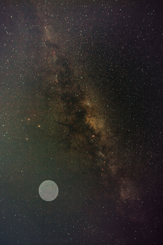

SW Adventurer

hace 40 minutos, criswille dijo:
Muy buena mar_neutec, con una buena alineación se pueden hacer grandes cosas con esta monturita y buenos cielos.
Seguí publicando tus novedades.
Agradesco a usted ingeniero del cosmos!

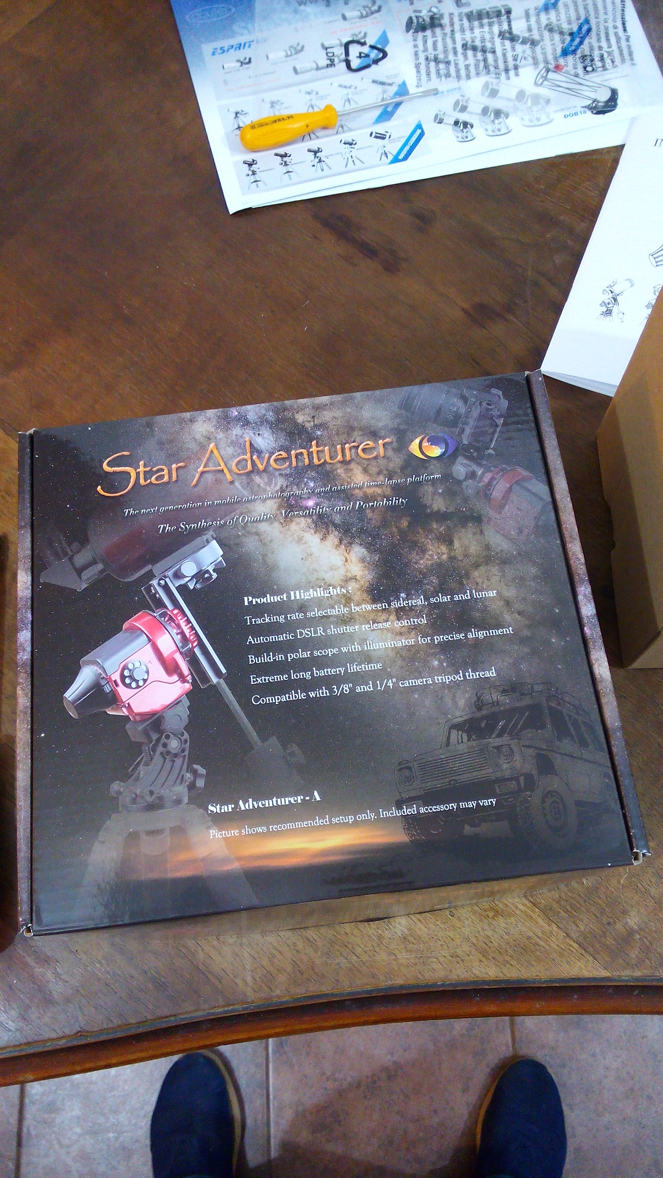

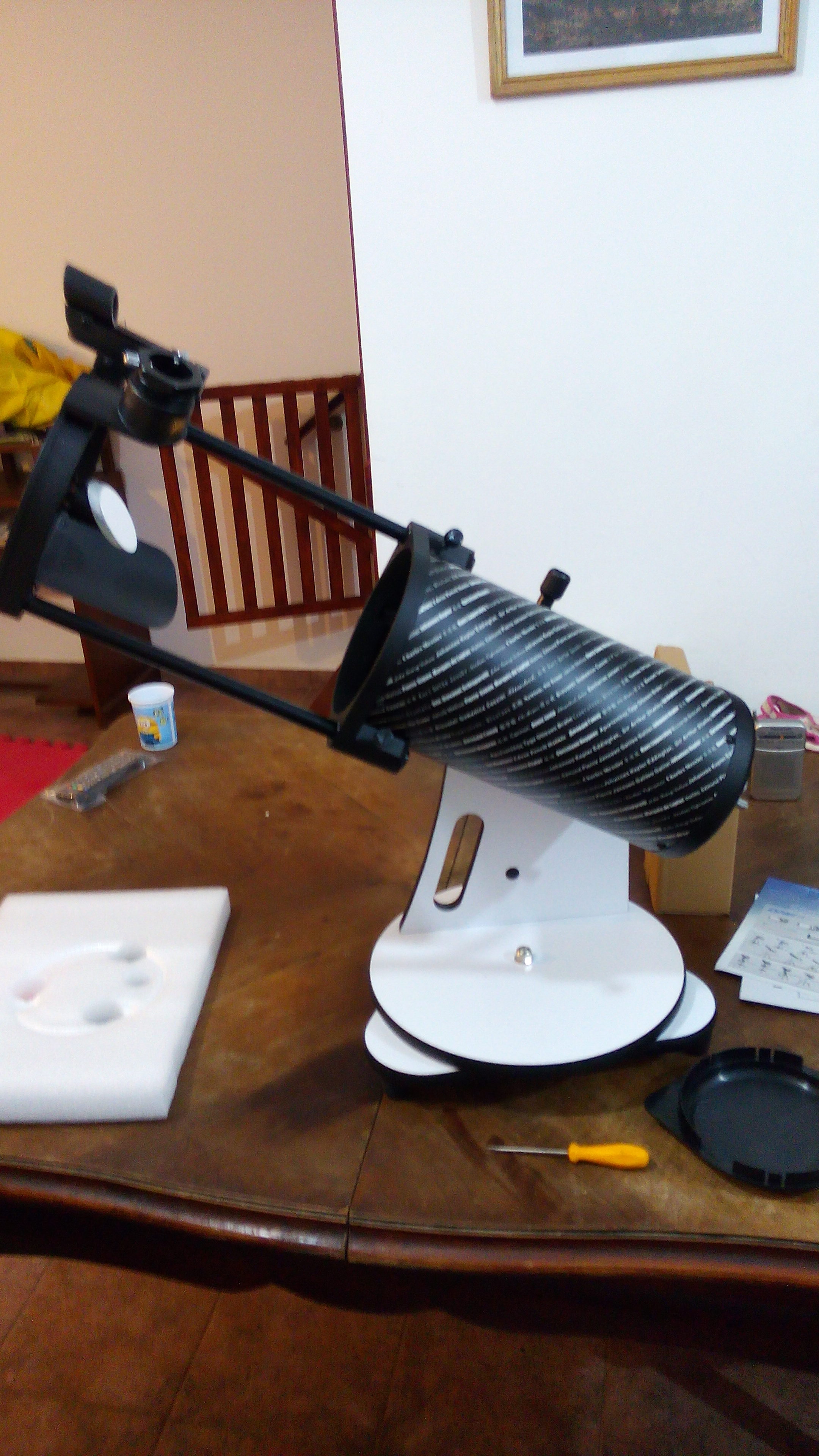

Quería compartir mi alegría, ayer me llegaron los equipos. Por delante mucho tipo de aprendizaje y disfrute del cielo. Ya estaré preguntándoles y pidiendo consejos. La EA promete muchas satisfacciones. Slds
Leandro

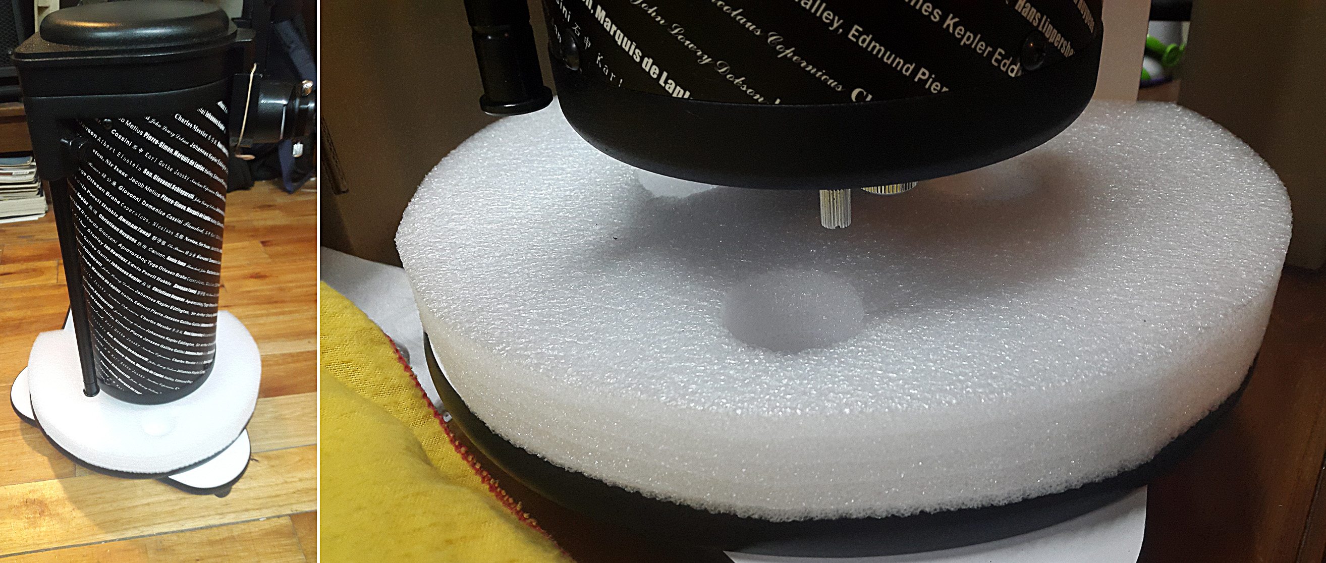

Tip1: Recortar la espuma de polietileno con la forma de la base y dejarla siempre en ese lugar. Sirve para estacionar correctamente el tubo al guardarlo y durante la observación para dejar los oculares en el intercambio entre unos y otros.
Guardar la parte restante del corte en la caja para volver a juntarlo con la circular en caso de transportarlo en su embalaje original.

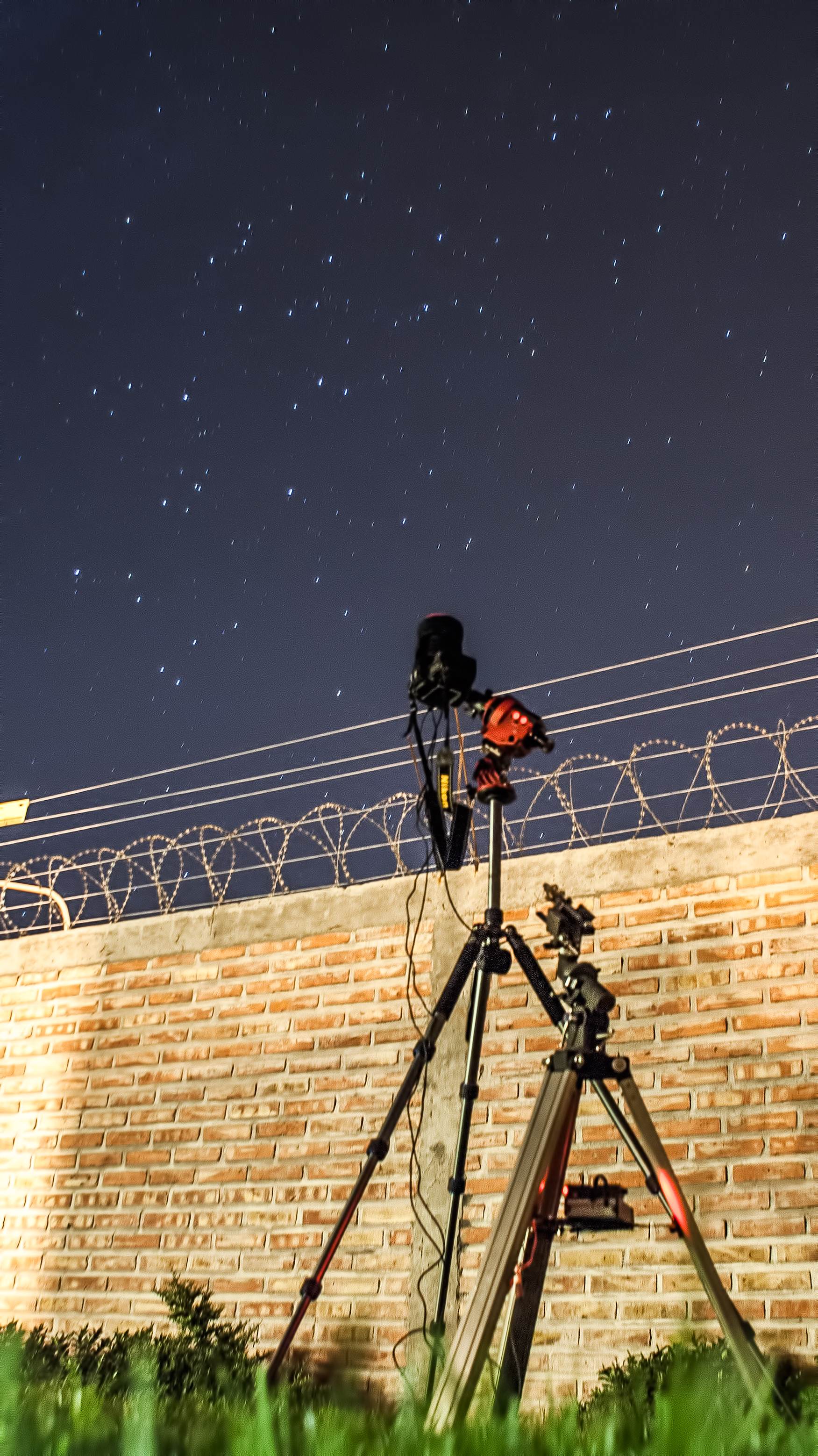

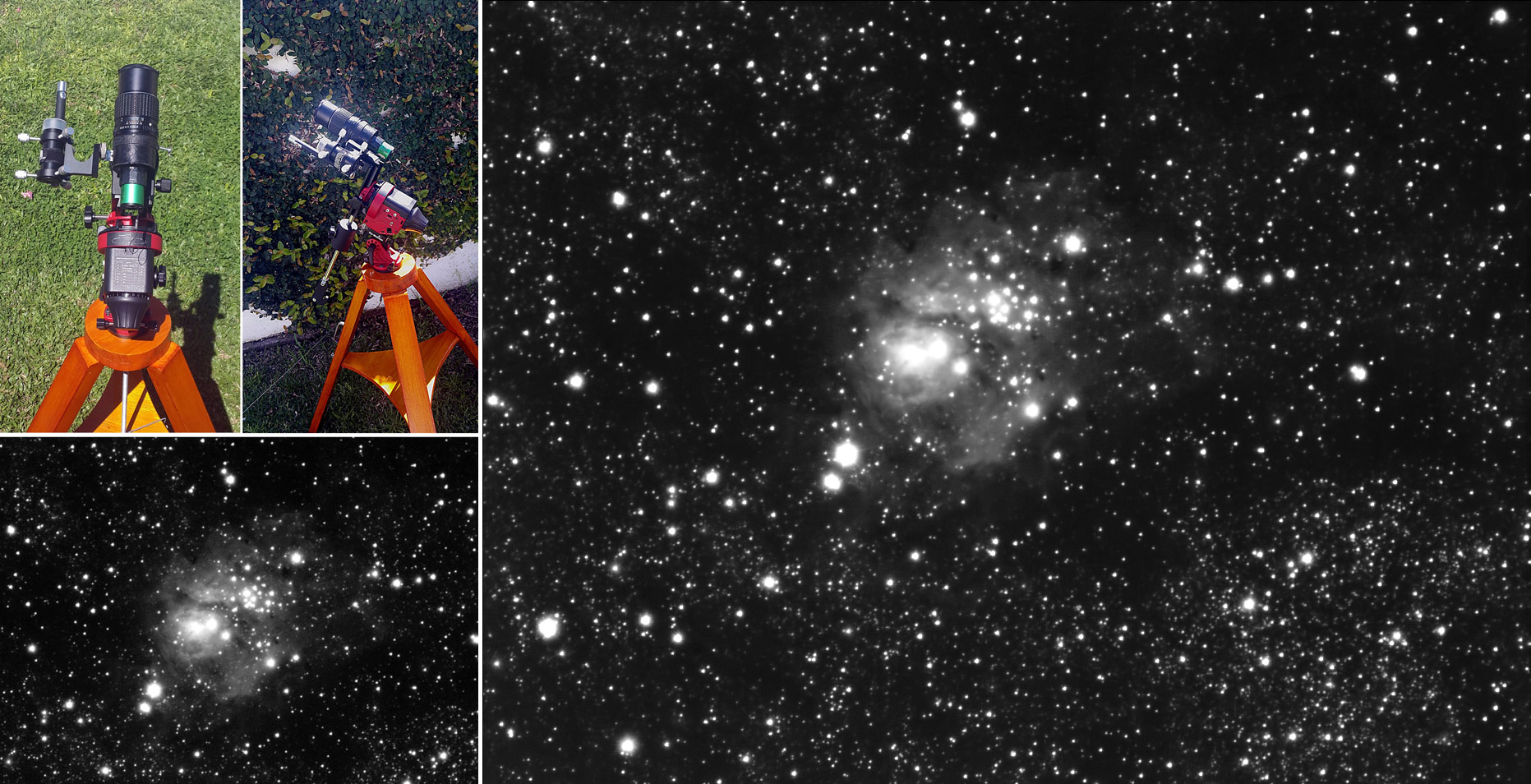

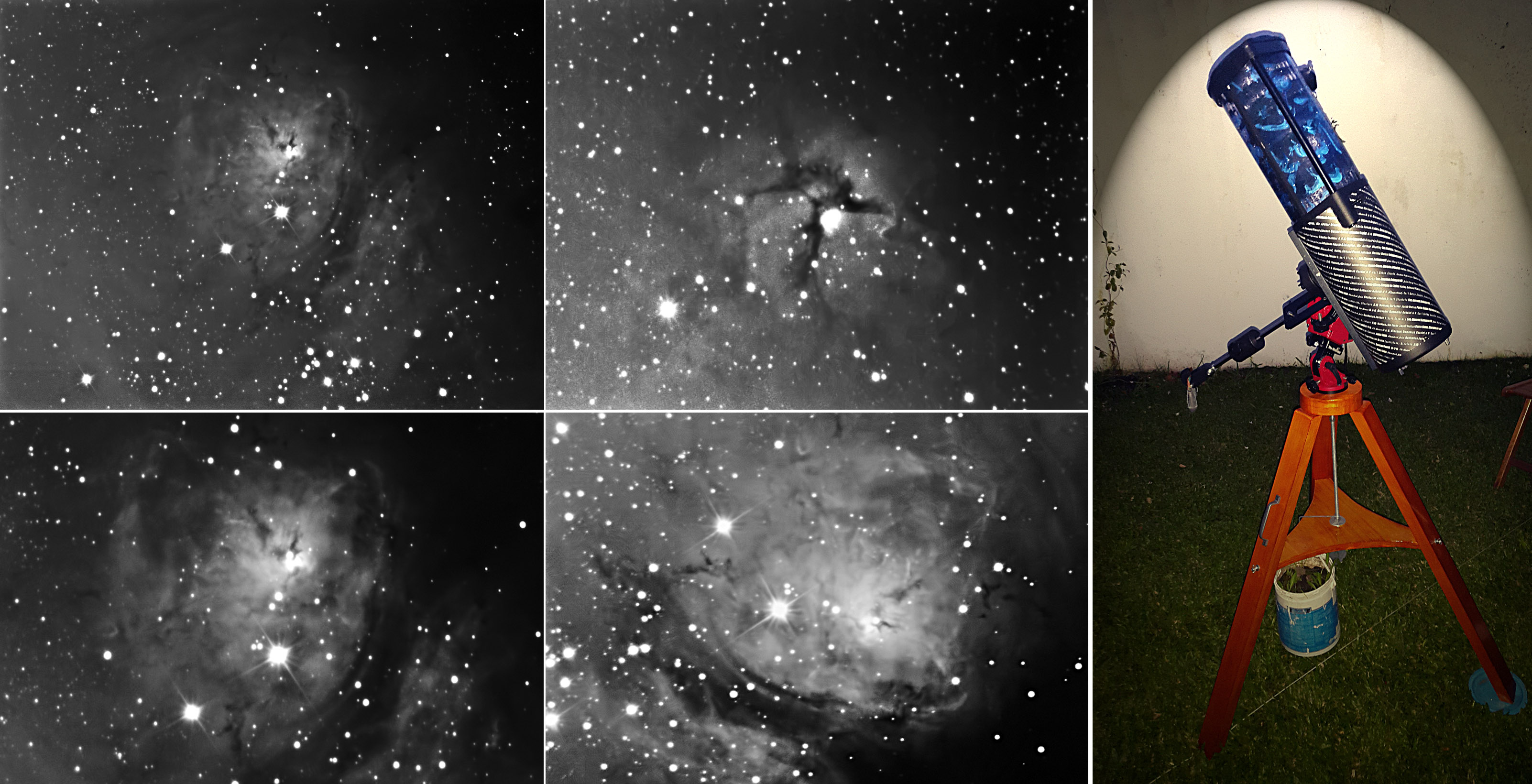

Justo la noche antes de que nos arruinaras el clima con tus compras, hice estas placas con el tubo del Heritage, la QHY5II (hay una barata en venta en EP)
y la fantástica Star Adventurer desde el fondo de casa:
