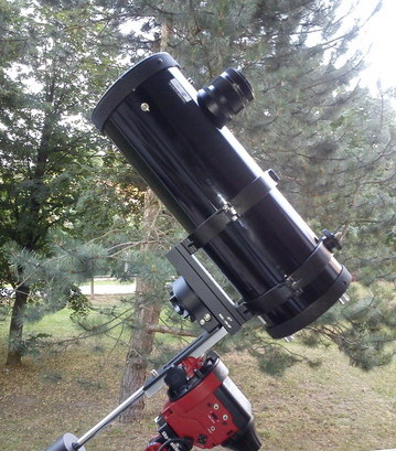

Tengo una pregunta para quienes ya tienen la SA. El límite de payload de 5kgs es incluyendo los contrapesos? Que tal andaría la montura con un 130/650? Saludos!
Hola Rod
Esa es una pregunta que siempre se hace con cualquier montura y que nadie contesta con seguridad... jajajaja. Yo calculo que es sin incluir el contrapeso. De todas formas creo que un tubo tan grande la hace inestable, no creo que sea bueno usar el 130-650 de tubo cerrado con esta monturita y por otro lado hay que agregarle mas contrapeso que el que trae. Creo que trabajaría muy forzada. Lo que si he probado es el 130-650 del Heritage 130P que es mucho mas liviano (si no recuerdo mal son 3kg) y sin anillas, enroscando en la hembra que ya trae. Lo hice solo para probar y anda pero el enfocador es muy malo para fotografía salvo usando la QHY5 que con maña se puede enfocar. La realidad es que esta diseñada para lentes chicos, teleobjetivos, o cassegrains livianitos. Con el ETX90 es una muy buena combinación.
Fijate que este bárbaro le clavó un 114-500 para observación y tal vez le funcionó pero parece mucho.
5776b80732b1b_AdventurerNewton1su1.jpg.7
Editado por Invitado
Hola Rod
Esa es una pregunta que siempre se hace con cualquier montura y que nadie contesta con seguridad... jajajaja. Yo calculo que es sin incluir el contrapeso. De todas formas creo que un tubo tan grande la hace inestable, no creo que sea bueno usar el 130-650 de tubo cerrado con esta monturita y por otro lado hay que agregarle mas contrapeso que el que trae. Creo que trabajaría muy forzada. Lo que si he probado es el 130-650 del Heritage 130P que se mucho mas liviano (si no recuerdo mal son 3kg) y sin anillas, enroscando en la hembra que ya trae. Lo hice solo para probar y anda pero el enfocador es muy malo para fotografía salvo usando la QHY5 que con maña se puede enfocar. La realidad es que esta diseñada para lentes chicos, teleobjetivos, o cassegrains livianitos. Con el ETX90 es una muy buena combinación.

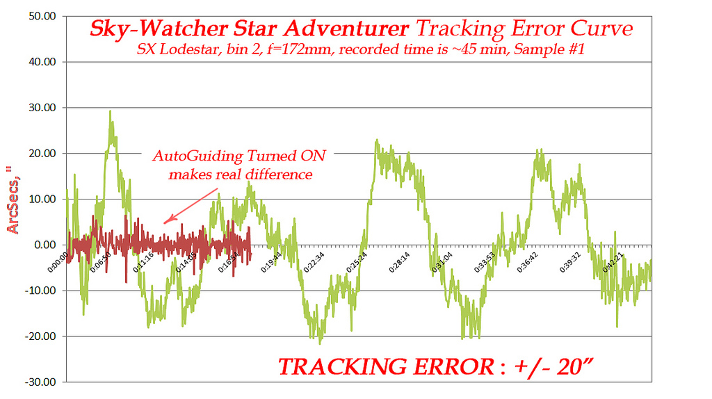

La Star Adventurer es una montura que estando bien alineada, podes conseguir decentes 3 o 4 minutos de seguimiento con objetivos no extremadamente poderosos y te evitas la compu, el buscador y cámara guía..., todo depende de lo que quieras hacer.
Personalmente para mover fuera de casa prefiero el Heritage por un lado con no mas de 3 oculares y la SA con varios objetivos, teleobjetivos y hasta el tubo del ETX90.
El guiado por supuesto que suma (solo en AR) pero implica llevar mas equipamiento.
graph.jpg.fe74fa7bcc3e28ea17f3e9756bfc76

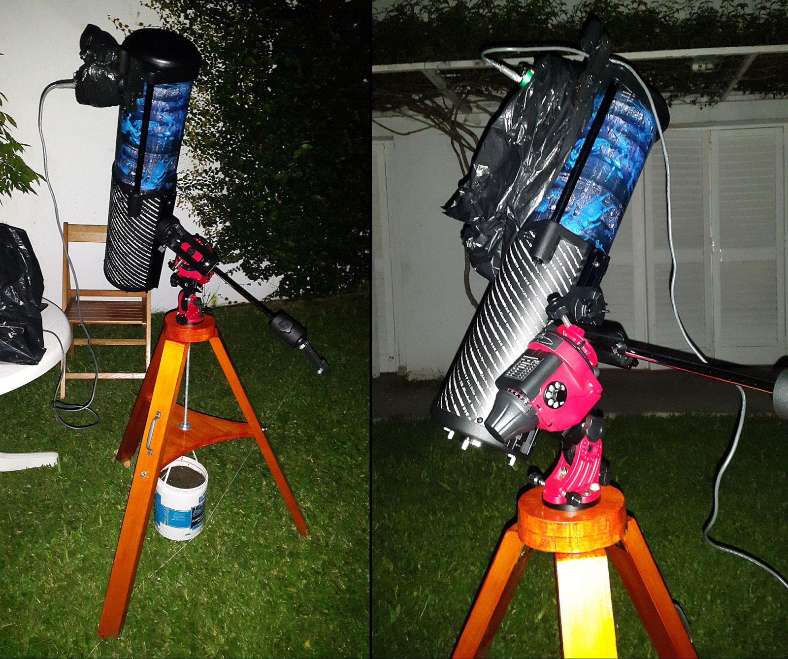

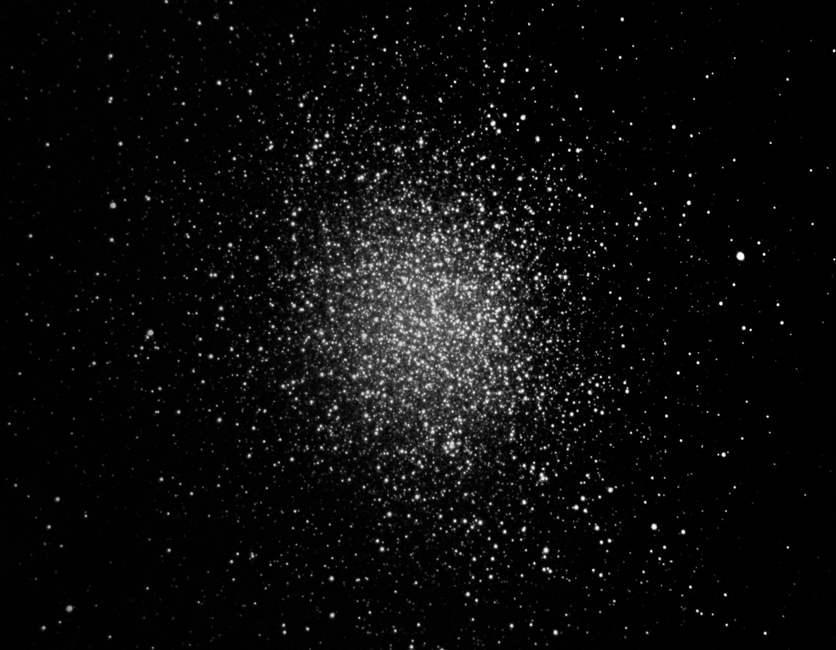

Para ver el seguimiento con una focal de 650mm puse el tubo del Heritage en la Star Adventurer y tomé fotografías con la QHY5II.
Editado por criswille

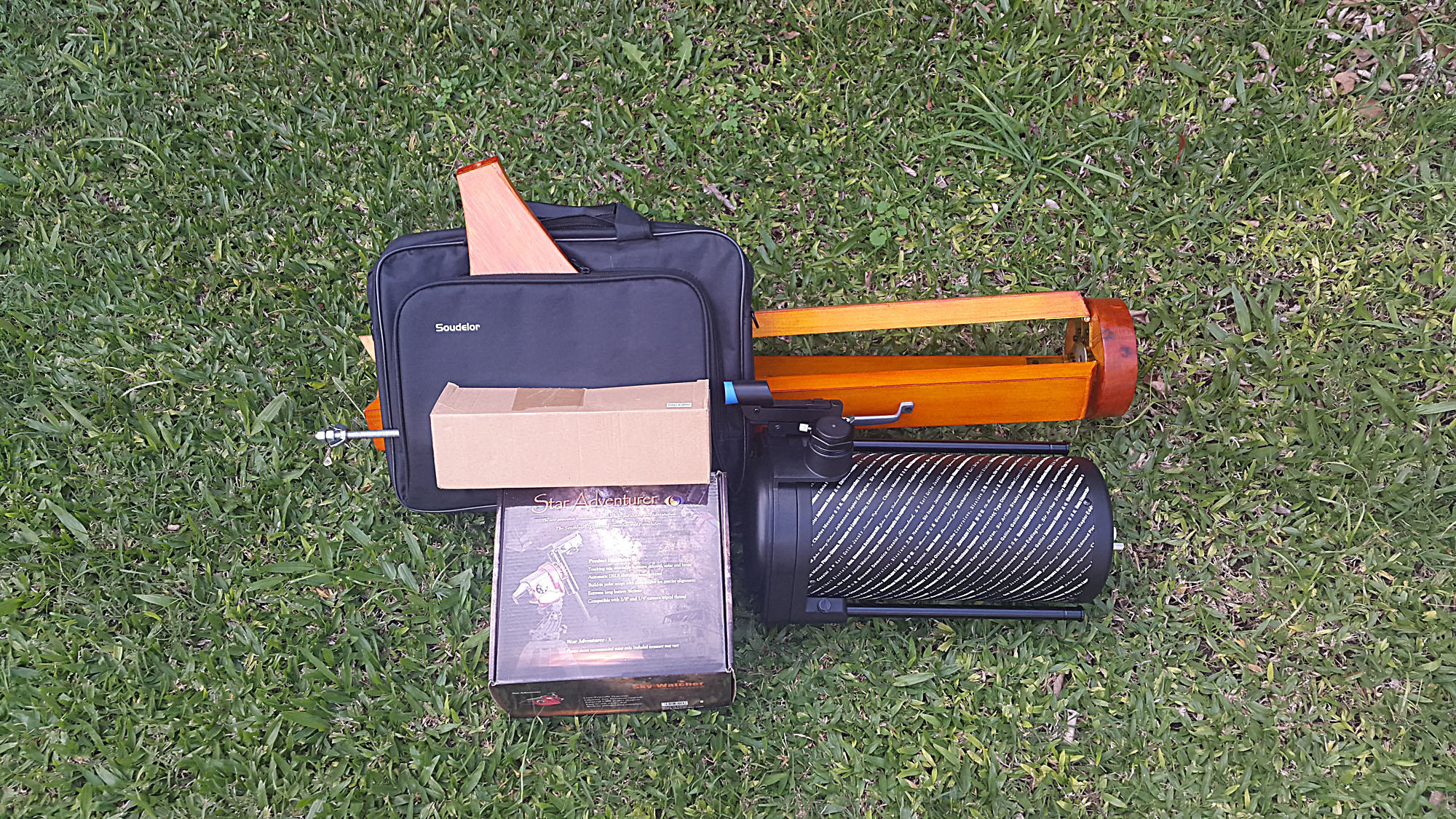

Estas chucherías son todo el setup que hay que transportar al campo para hacer este tipo de fotografía: Trípode, Star Adventurer, Computadora, QHY5II, tubo del Heritage 130p y del cuello unos binoculares de 7x50.
[attachment=0]setup.jpg[/attachment]
Me encantó tu mini setup! Que tal se portó la montura? Crees que se banque más tiempo de expo? Ponele que unos 30 seg

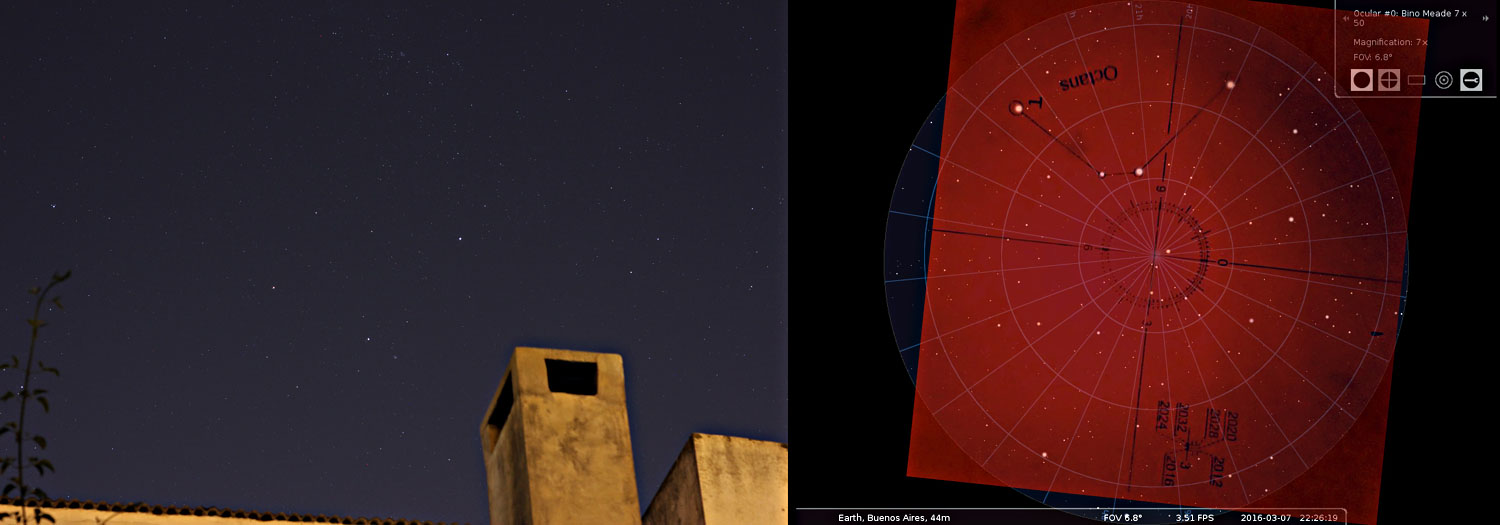

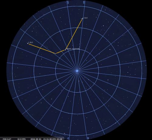

Hola Cristian, te quiero consultar ¿cúal es el asterismo de Octans en la fotografía que publicaste a la izquierda?, yo no logro distinguirla en el cielo, muy bueno tu análisis de la montura, saludos. foto 3.jpg
hace 39 minutos, mar_neutec dijo:
Hola. Son cuatro estrellas de las cuales una (sigma Oct, o Polaris Australis) es la que más cerca está del polo sur celeste. Te sugiero buscar el asterismo de Octantis (son esos cuatro circulos que señala el buscador polar) con un binocular (o con un buscador de telescopio). Cuando ya lo reconozcas es más fácil saber si está o no en el campo del buscador polar. Desde el conurbano es un asterismo muy débil pero no imposible.
Javier Iaquinta
1 hour ago, mar_neutec dijo:

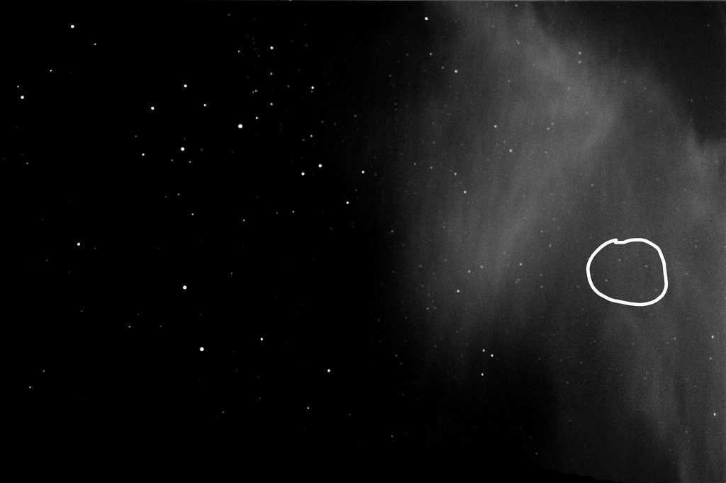

Hola mar_neutec, la foto de la izquierda no muestra el asterismo. Lo que pretendía mostrar era la calidad del cielo de mi lugar de observación. El polo sur celeste se encuentra aproximadamente a 4 veces y algo del brazo mas largo de la Cruz del Sur en dirección a la derecha de la misma foto.
hace 5 horas, criswille dijo:
Hola Cristian gracias por responder, la verdad no tengo a quien pedir una mano agradecido, tengo una montura SA, y no e podido lograr ubicar precisamente a octans en el cielo, tuve mucho trails en las fotos, así que sigo intentando alinear, me gustó mucho como compartiste tu método para alinear, sos un idóneo en este tema sin ninguna duda , me gusta la astrofotografia, pero más de paisaje,  la vía lactea de fondo me fascina, tengo una Nikon D7000 y como gran angular uso un Tamron 17_50 2.8, espero este verano tener éxito con la montura, no salgo todavía de los 20 segundo de exposición,  espero superarlo pronto,   de donde  sos? , yo vivo en Allen, Rio Negro y precisamente donde vivo Hay mucha contaminación lumínica,  así que debo probar en casa con la escena colorada típica o ir al campo y probar,  hace poco estuve muy lejos campo adentro y era tanto el frío (-4°) que el láser se apagaba a los 2 segundos y después de 2 hs tuve que volver, espero este tiempo ahora para seguir intentando, te agradezco tu comentario y desde acá un saludo grande!@!@
hace 12 horas, mar_neutec dijo:

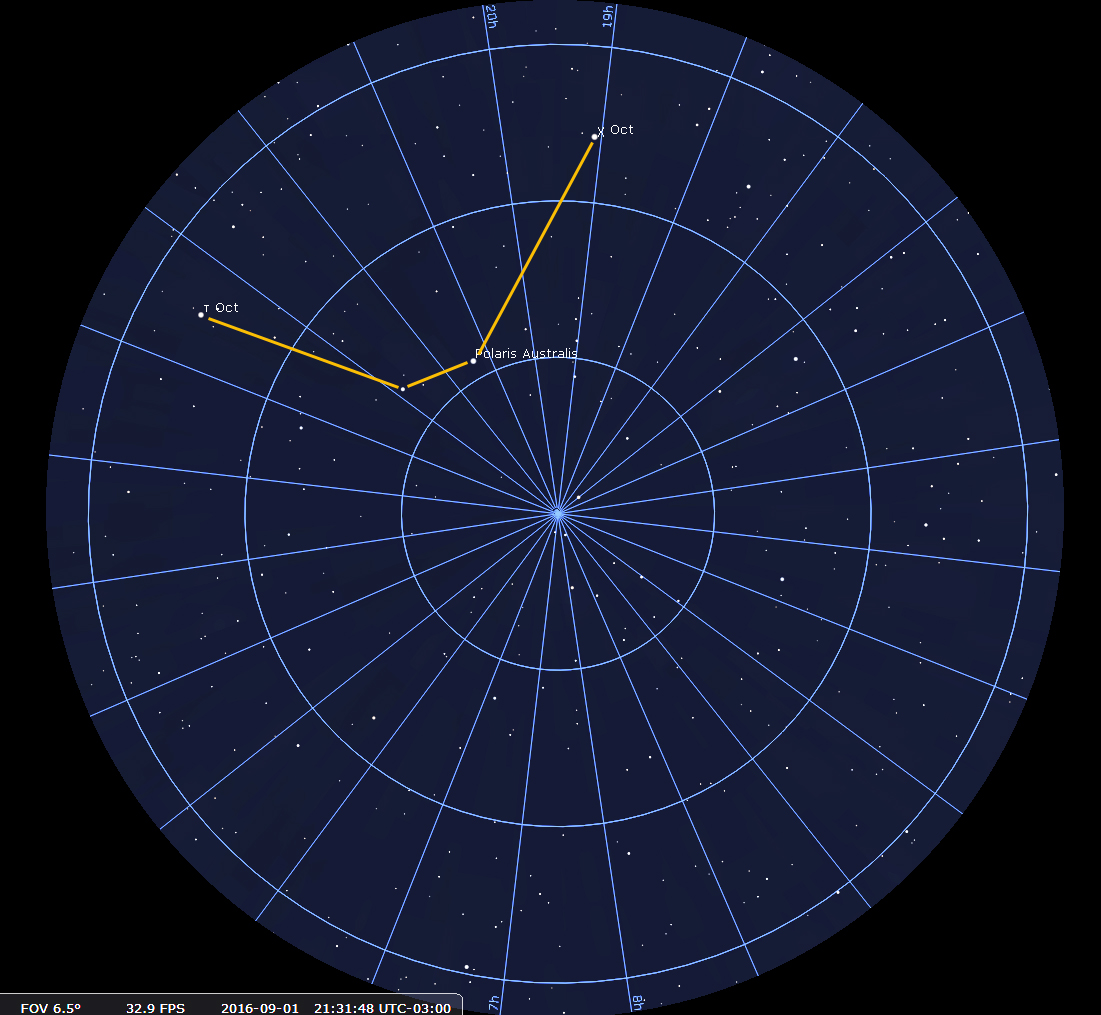

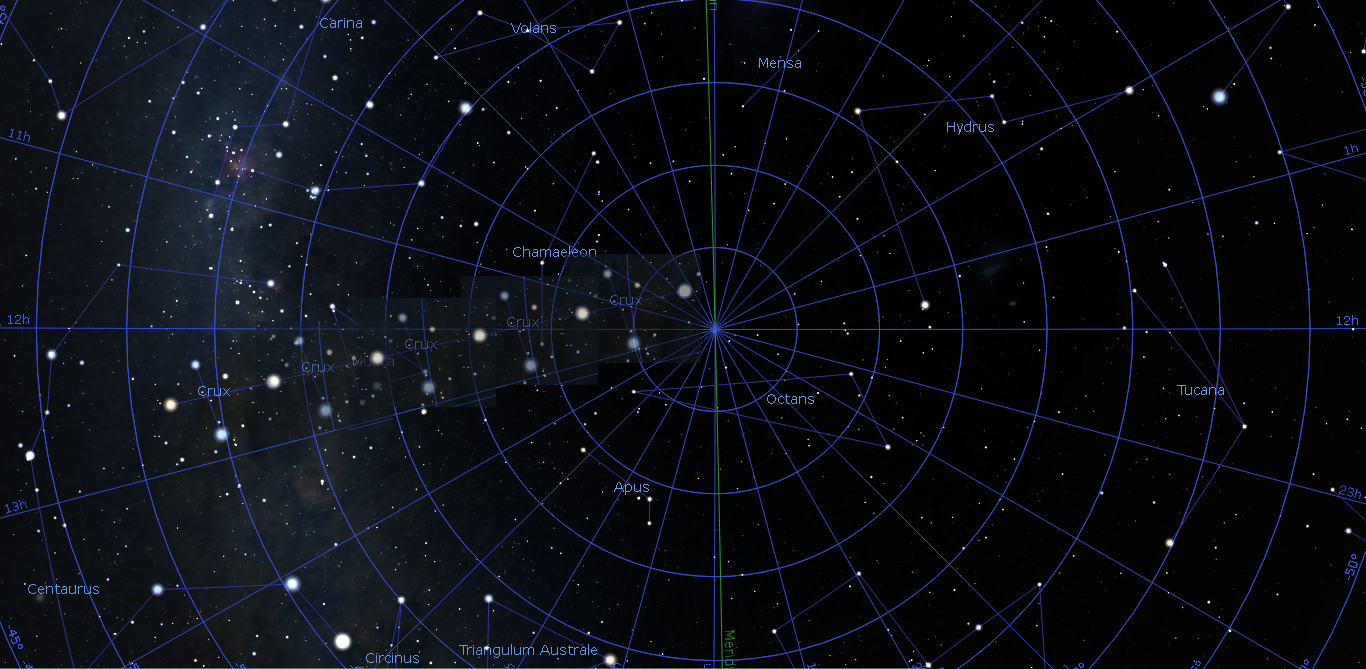

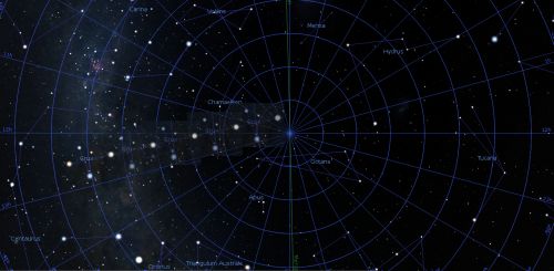

Aquí te subo una foto donde aparece marcado Octans, no es una gran cosa pero de pronto observándola en un momento que objetos más brillantes como ser la Cruz o alfa y beta Centaurus estén en la misma posición te puede ayudar a visualizarla.  Una buena idea es tratar de hacerlo con binoculares de 7x50. La foto la tomé con un zoom a 25 mm y la cámara montada en una EQ3 con motorización en ambos ejes.
Editado por cardrw

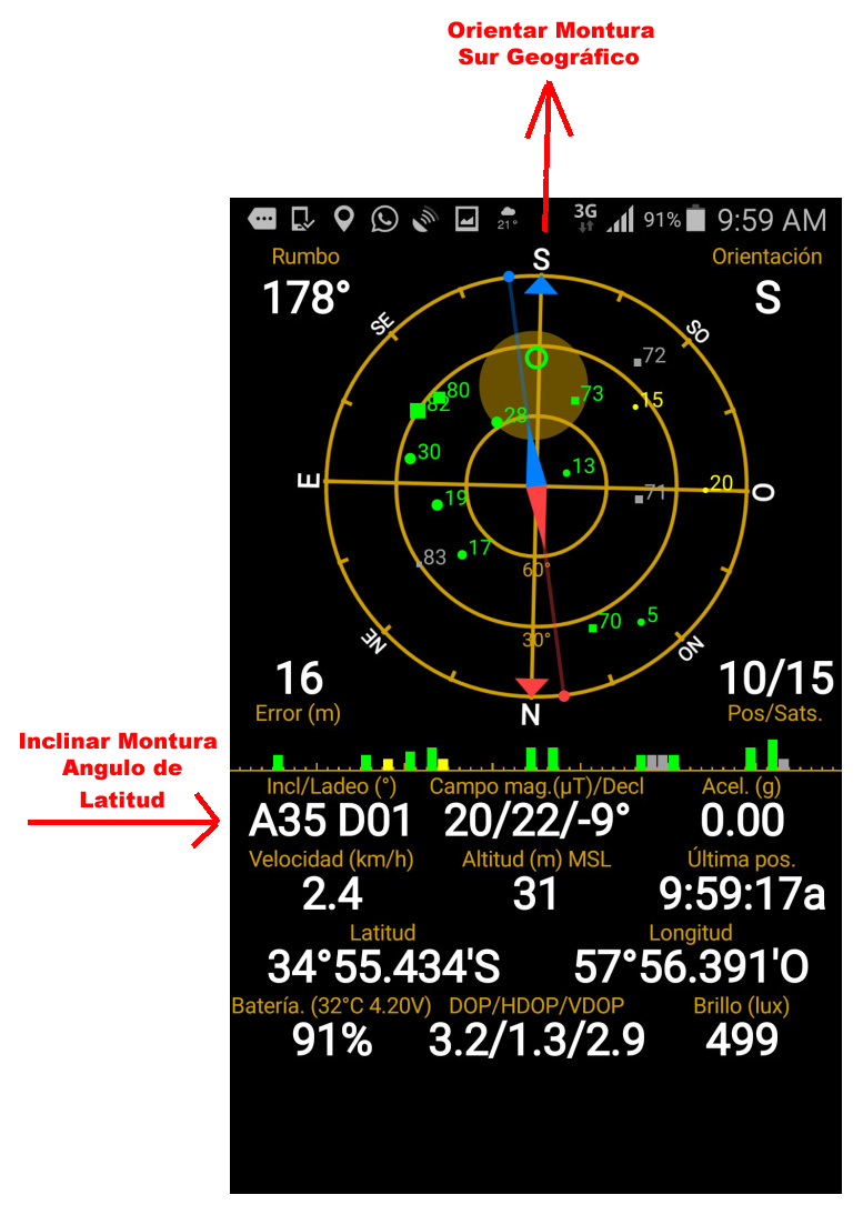

Cardrw y danr19 tienen razón, yo hago mas o menos lo mismo. Mi localización es en La Plata, Prov. de Buenos Aires.
Personalmente como ya encontré la dirección correcta en mi jardín, puse unas marcas donde luego coloco un hilo y fácilmente ahora encuentro el polo. Un vez que uno sabe que mirar se hace mas fácil de lo que parece.
Primero conviene bajarse esta app al cel:
https://play.google.com/store/apps/details?id=com.eclipsim.gpsstatus2&hl=es
La ejecutamos y ponemos el celular en el pasto. Tiramos un hilo de unos 3 metros que pase sobre la línea indicada como Sur-Norte (no la indicada por la aguja magnética).
Sobre ese hilo y mirando al sur apoyamos el trípode e intentamos alinear la montura con la dirección de este eje trazado previamente.

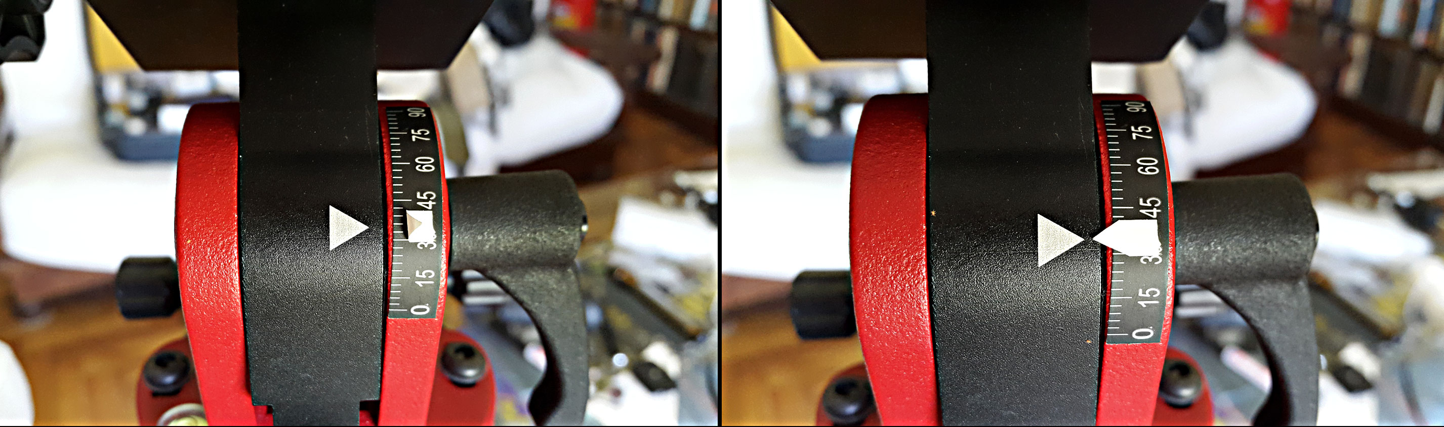

Luego ajustamos la latitud en la base graduada de la Star Adventurer.
Nivelamos perfectamente la montura con la burbuja que trae la base de la Star Adventurer.

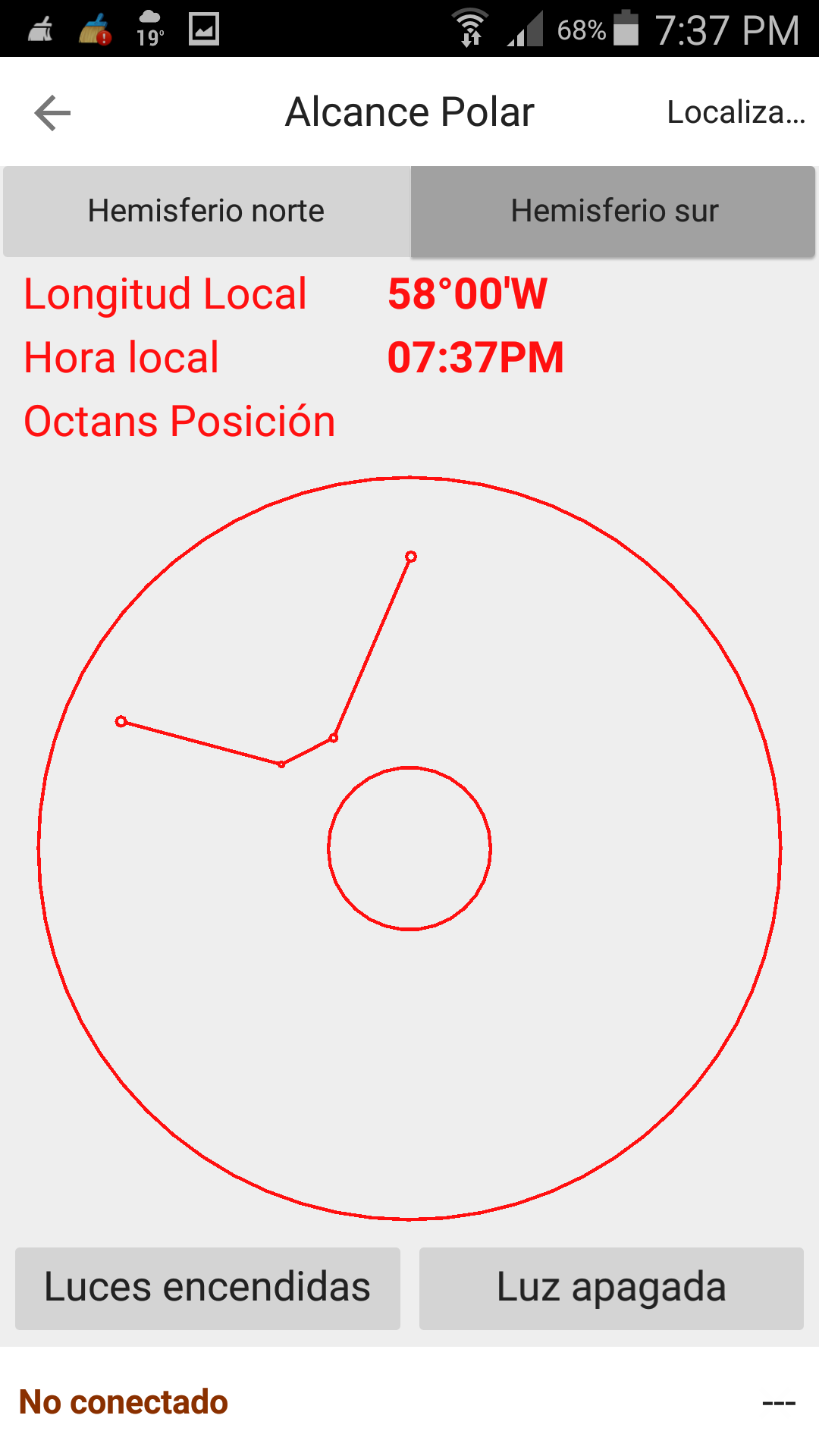

Aqui bajamos otra app para el celular que es la que viene para la MINI Star Adventurer ya que trae un dibujito de como se encontrará el asterismo de octans en ese momento y lugar y ya invertido como se verá por el buscador polar:
https://play.google.com/store/apps/details?id=com.skywatcher.samini&hl=es_419
En este punto y observando por el buscador polar debemos rotar el dibujito que se ve en el buscador iluminado y dejarlo similar al que muestra la app de la MINI SA.

Tomo prestada la foto de cardrw y muestro el asterismo para que no se presenten confusiones:
bueno, espero sirva.
