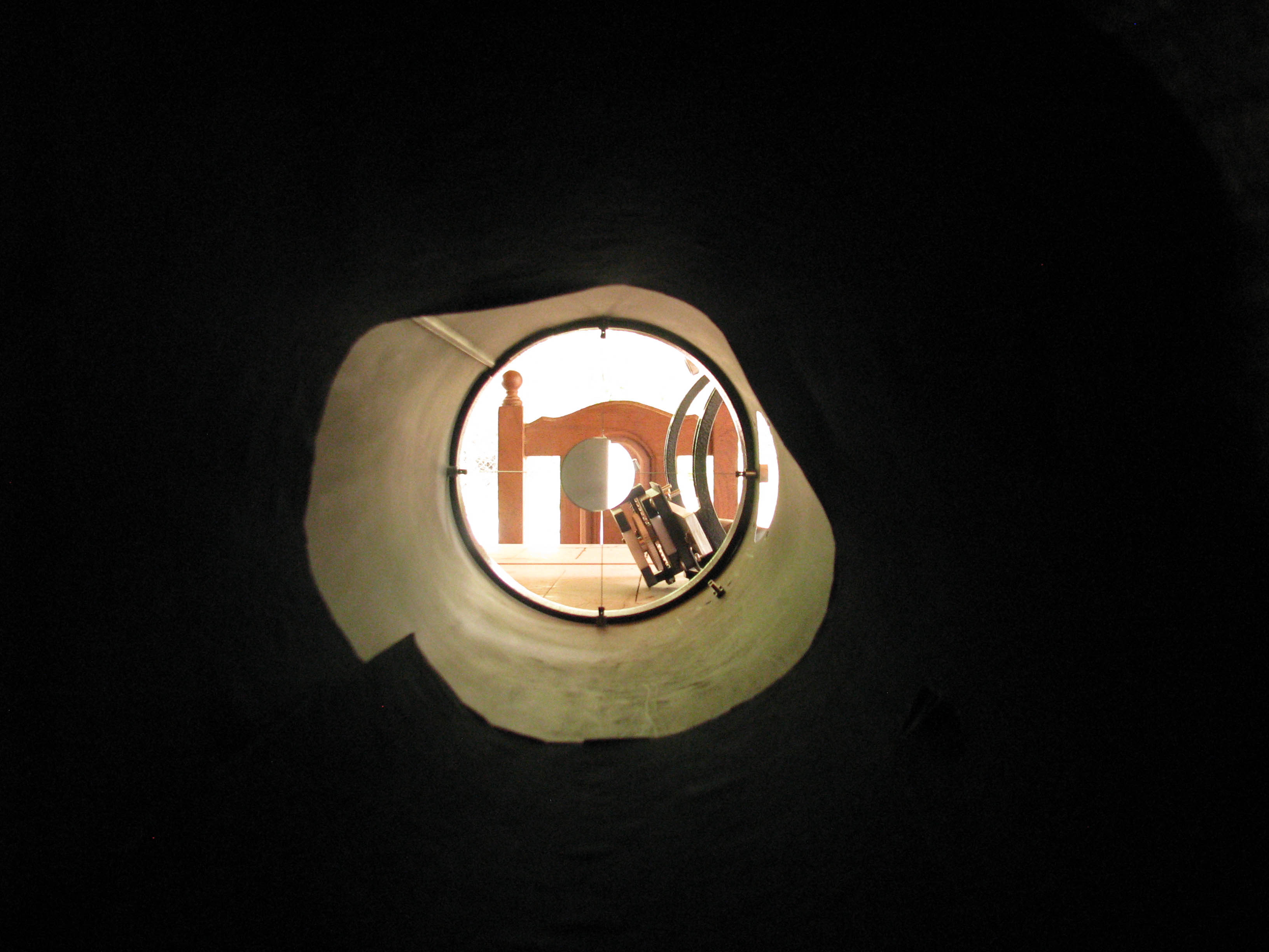

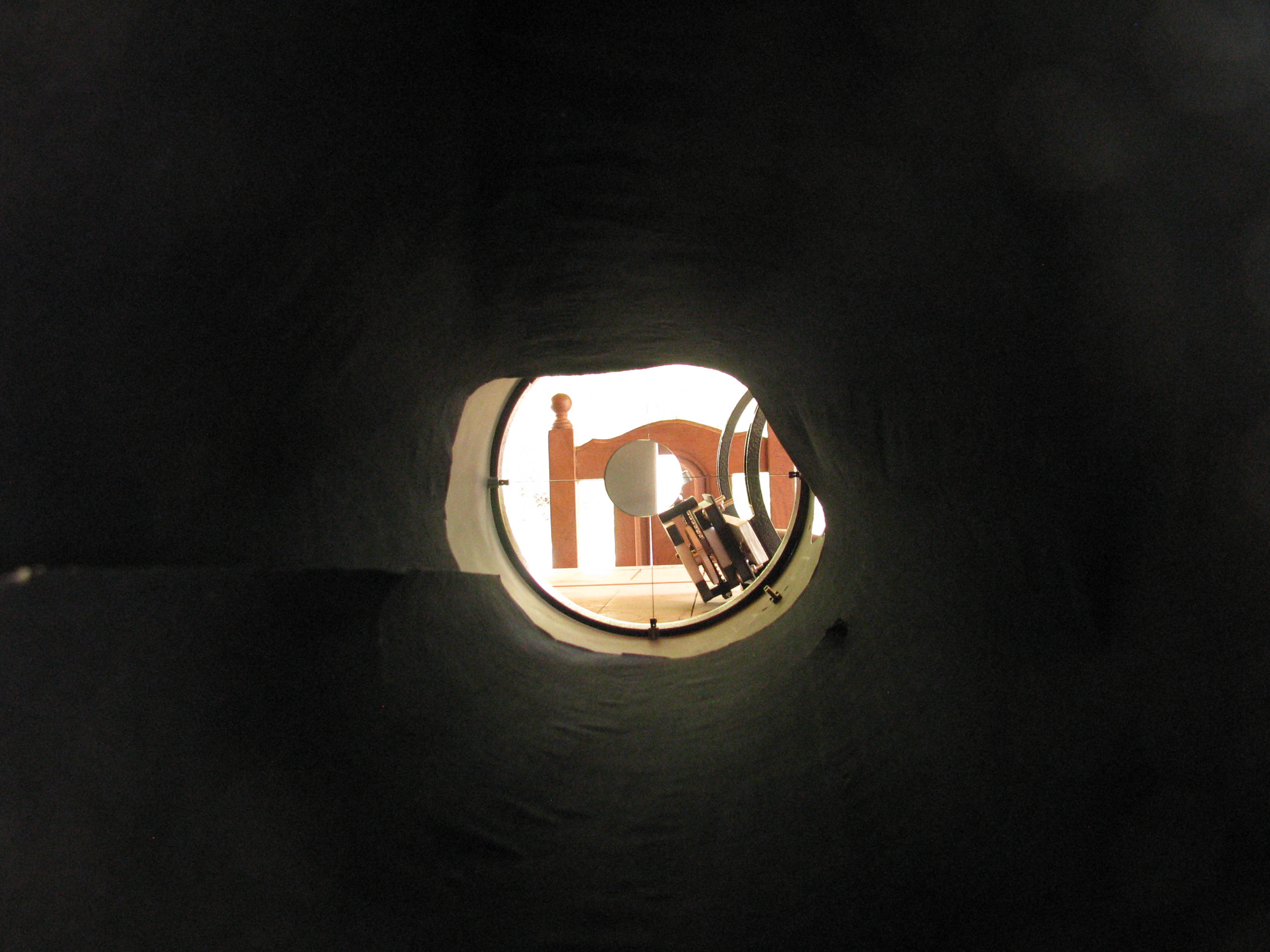

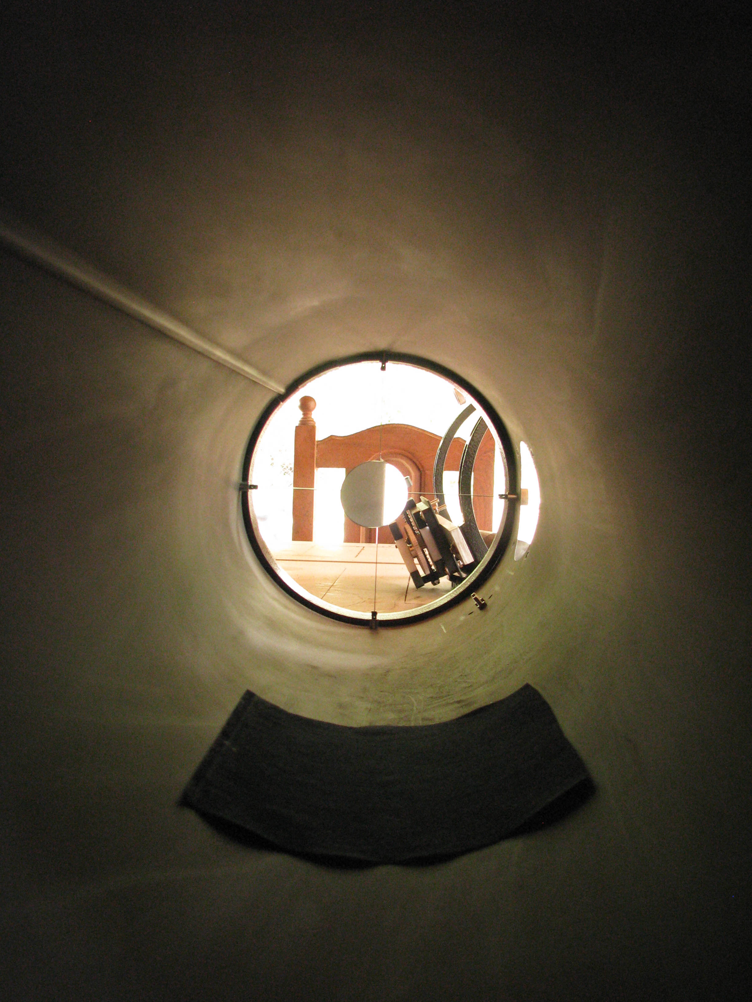

Publicado 28 de Noviembre del 201511 a Hace años que venia leyendo sobre el tema del flocking en los OTA. Que es el flocking? Es forrar el interior del tubo del telescopio con algun tipo de material muy opaco a la luz para aumentar el contraste de la imagen. Si se fijan, los OTA estan pintados por dentro con una pintura negra mate, bastante opaca, cuya funcion es evitar los reflejos internos dentro del OTA. Dependiendo de la calidad del OTA, tambien pueden tener los llamados baffles, que intentan reducir aun mas los reflejos. Como se ve en la foto a continuacion: Muchos aficionados en el exterior del pais han intentado mejorar el tema de los reflejos en sus OTA. Generalmente lo que hacen es pegarle una tela tipo terciopelo adhesiva que hace que el contraste aumente notablemente. Siempre busque ese tipo de material aca, pero en nuestro pais esas cosas no se consiguen, hay que traerlas de afuera y, con las limitaciones de importacion actuales, no esta facil el tema. Ademas, estas cosas hasta que no las ves en vivo y en directo, medio como que suenan a verso. El otro dia, revisando todos los cachivaches que tengo en el entrepiso de mi libreria, me encuentro con unos 15 papeles tamaño afiche, simil terciopelo negro, enrollados y tirados en un rincon. Los vi y me dije: "Upa! Encontre oro!!". Asi que los traje a casa y me puse a probarlos dentro del OTA. Luego de quitar el primario, lo apoye sobre una mesa y procedi a acomodar uno de los papeles lo mas simple posible, como para ver si la cosa valia la pena. Les muestro las fotos. Todas estan sacadas en modo manual, con la misma exposicion, ISO y diafragma, para que salgan todas iguales.

Publicado 28 de Noviembre del 201511 a Autor Hola Rodolfo!! Tanto tiempo sin hablarnos!! Usaste cola de carpintero o la plasticola comun de escuela? Es un trabajo dificil. El OTA mio (un 200/1000) es lo suficientemente largo como para que sea bastante incomodo hacer esto. Por lo tanto, el pegamento a usar debe permitirme el corregir. Es facil equivocarse en esas condiciones. El tro tema es la cantidad de pegamento. Es una superficie importante y tenes que pegarlo TODO, porque si dejas un espacio sin pegamento, la humedad lo dilataria, con la consiguiente pancita o englobado. No es facil...
Publicado 28 de Noviembre del 201511 a Autor Gracias, Cesar, por el aporte. Es muy probable que finalmente me decante en la cola de carpintero. Igual voy a ponerme a buscar si hay alguna alternativa. Me gustaria hacer una aclaracion sobre el tema del flocking, ya que no funciona cualquier flock. Yo busque en muchas mercerias la tela adecuada. Y no es facil. Lo ideal es alguna tela aterciopelada que sea SINTETICA y no de algodon. El algodon es altamente hidrofilo y con la humedad seria un desastre, ya que no dejaria que los lentes y espejos se sequen con facilidad al finalizar la sesion nocturna. Tambien es importante, y MUCHO, que la tela no desprenda los pelitos facilmente. Ojo con eso. Por otro lado, la tela debe ser opaca en un cierto sentido. La gran mayoria de las telas aterciopeladas o panas son opacas cuando los rayos de luz inciden perpendicularmente a la tela. En nuestro caso, los rayos deben incidir en forma oblicua, como si hiciesen "patito" o "sapito" sobre la superficie del tubo, se entiende? Por lo que para determinar si la tela es adecuada hay que inclinarla hacia una fuente de luz y ver que tan opaca es. Casi todas las telas son opacas perpendicularmente, pero no oblicuamente a la tela. En mi caso particular encontre este papel que es ideal. Quizas si buscan papel simil terciopelo o aterciopelado en alguna libreria grande, lo puedan conseguir. Lo ideal, pero creo que seria prohibitivo por su costo, seria llevar al tubo a que lo flockeen. Se hace con unos pelitos sinteticos muy cortitos que son sensibles a la corriente estatica. Se coloca pegamento sobre la superficie y se espolvorean los pelitos. Luego, se conecta el tubo a una fuente de electricidad estatica, que hace que los pelitos se paren y enderecen. Y se deja asi hasta que el pegamento se seca. Es algo que se hace mucho en estampados de remeras hoy en dia. Pero ni idea de si se podra hacer dentro de un tubo de metal. El usar un papel aterciopelado creo que es una opcion simple y barata para lograr un efecto similar. Suerte!!

Publicado 30 de Noviembre del 201510 a Hola Cisco, Muy interesante tu propuesta de mejora. Coincido con vos en que lo mejor es pegar la felpilla en una base plana y luego introducirla en el tubo, usando un material que por su "memoria" se ajuste a la forma cilíndrica interna del tubo. Te sugiero usar acetato, una versión barata y disponible en todas partes es el material que usan en las fotocopiadoras para tapas de encuadernados. Ahí pegás la lámina con poxiram o similar. Éxitos! Mario
Publicado 30 de Noviembre del 201510 a Autor Hola Mario. como estas? Si, el acetato puede ser una opcion. Tengo una libreria escolar y puedo pedir un par de planchas al distribuidor a ver que tan gruesas son. De ultima las pongo a la venta y listo. Eso si, cambie de idea con respecto a pegarlas. Estuve leyendo que muchos aprovechan las laminas de PVC o acetato y les colocan unos separadores para que se genbere un colchon de aires entre el tubo y el acetato. De esa forma se crea un aislante termico. Lei en varios lados ayer que muchos forran el interior del OTA con aislante para minimizar las turbulencias internas y que eso mejora muchisimo la calidad de imagen. Asi que hay mucho por probar. Tambien me parece muy piola la opcion de sacarlos cuando quiero y no dejarlos fijos. Hoy me pido las planchas de acetato y veremos que tal queda. Los mantengo al tanto. Saludos!!

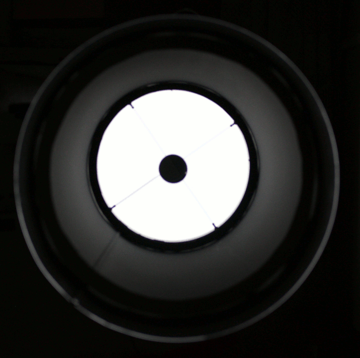

Publicado 13 de Febrero del 201610 a Excelente post Francisco. Lo vengo siguiendo hace un tiempo y la verdad, promete. Yo por mi parte les comparto mi primer prototipo de baffles. Están hechos con cartón de 3mm, hice dos, pero necesito al menos 4 como para cubrir toda el área del telescopio. El cartón está cortado así nomas y es un laburo que no me tomé el de hacer que quede bien. pero quería ver que medidas hacían falta para no tapar la superficie del espejo (1 cm de grosor es suficiente). Me parece que antes que cortar el cartón, colocarlo y que quede bien, es más fácil cortar unas tiritas de goma espuma (negra?) del mismo espesor y pegarlas a la distancia justa como para que hagan sombra en todo el tubo. El gif muestra algunas mejoras, sobre todo en la zona cercana al baffle. No conseguí terciopelo, pero las telas que probé (micro polar y lycra) no presentan mejoras respecto al negro mate del interior del tubo que viene de fabrica. A seguir probando gente. Si pruebo lo de la goma espuma, subo algo... Saludos y cielos claros.
