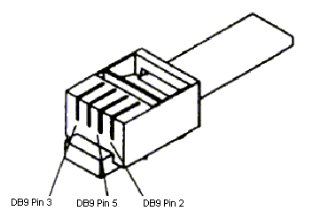

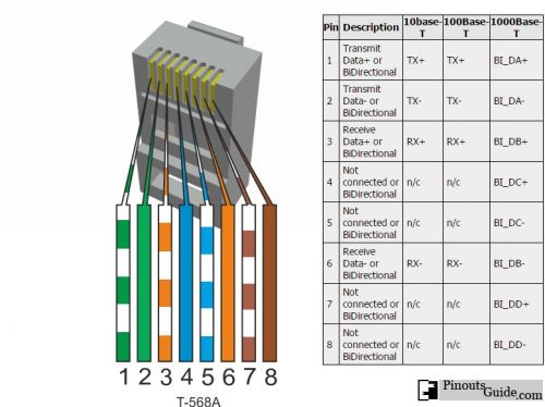

Otra cosa tambien a revisar es los cables de la ficha tipo RJ (telefónica) que entra al handpad.... a veces cuando se mueve el telescopio se estira el cable o se enrosca y puede soltarse algún cablecito de la ficha.

Desconecta el cable RJ45 del mando del goto.
Conecta la fuente de alimentacion directo al pad del goto (tiene una entrada) y contame que pasa.
Salu2.
Hola Hal.  No veo que el control tenga una entrada para alimentación directa...
