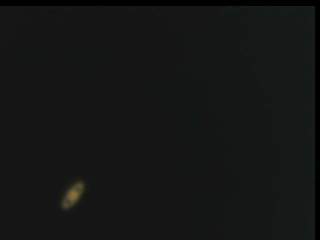

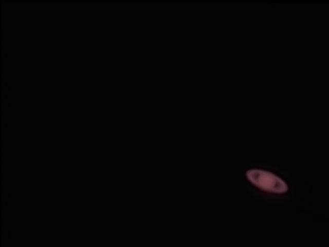

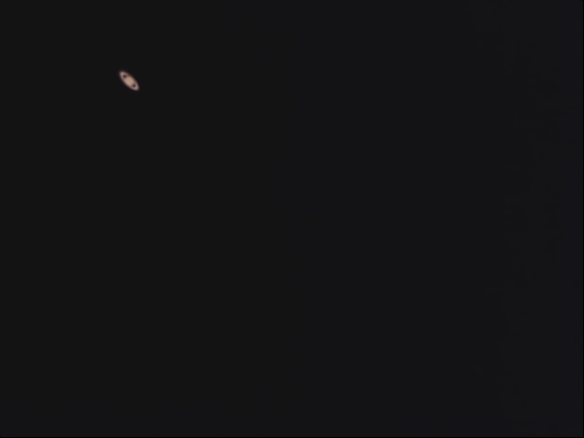

Bueno, acá unos resultados más intentando entender que está fallando. Aclaro desde el principio que por mas que ajuste milimetricamente el foco o todos los parámetros que cada cámara me permite (gama, exposición, nitidez, etc.) nunca veo en las capturas en pantalla, ningún detalle mas que lo que se ve apilado por registax.
Todas las fotos estan en 640x480. Y como aquí se ha comentado, no le encuentro lógica aún al tamaño del censor, pues cada cámara me ofrece resultados sin seguir ninguna correspondencia entre resultados y tamaño del cmos/ccd. Todas están en foco primario. Y cada foto es la mejor de todos y cada uno de los múltiples videos tomados y procesados.
La primera tomada con la webcam Mijuki mas vieja sin barlow.
La segunda con la misma Mijuki con barlow 2x.
La tercera con la nueva Logitech C170 con mismo barlow.
Y no olvidar que Saturno está prácticamente en el cenit.
¿Qué opinan?
Gracias y abrazo!!

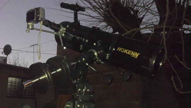

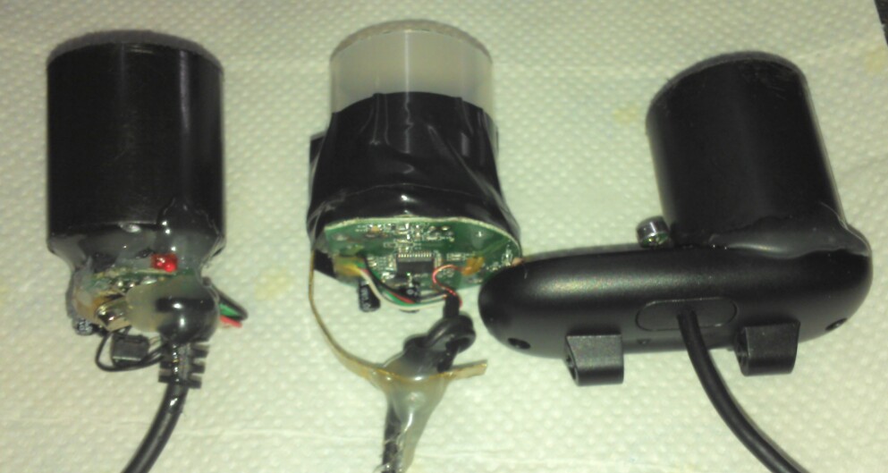

Estimados, a modo ilustrativo les dejo una imagen de las tres cámaras modificadas y adaptadas para foco primario. De izquierda a derecha; PC Cámera genérica (SoC); Mijuki Genérica; Logitech C170. Les juro que el último intento que voy a hacer es adquirir una antigua Philips Vesta a ver si logro algo decente. Pero me piden una fortuna :complicado
Saludos y buenos cielos. Ah, y help me please.

El tamaño de saturno esta OK segun tu focal.
Recorda que puede estar en el cenit, pero no esta en oposicion actualmente, o sea no esta en su maximo tamaño aparente.
La tercera imagen requiere un ajuste de colores y va pintando.
Con un 150 750 yo usaba 2 barlows en linea, o afocal con un ocular.
Te sigo recomendando la canon, solo tenes que agarrarle la mano.

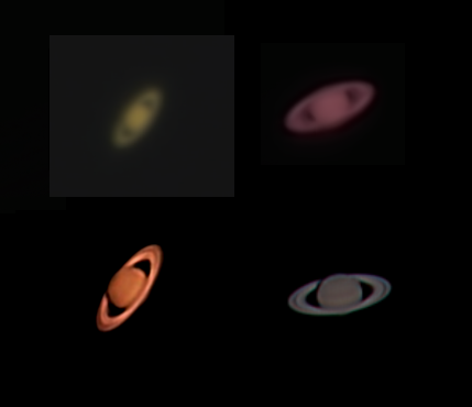

Bue, estos son los resultados de la última sesión. No se que hice esta semana diferente de la anterior pero miren la diferencia entre los saturnos, a lo que le agrego un marte que tiene detalles y les dejo una parte de la luna. La verdad probé con tantas cámaras en los tres objetos que ni se con cual hice cada foto. ¿Será simplemente una diferencia de seeing, que haya puesto las cámaras en diferente posición en el focuser o que voy entendiendo mejor como va la cosa de los parámetros de captura? Y les juro que nunca había puesto tan mal en estación al teles.
Todavía no usé la Canon y me está por llegar una Vesta. Re obsesionado el tipo.
Saludos!!
5776b73eaba39_luna1png.PNG.13588ba381e27
5776b73eadcd8_comparacionpng.PNG.bf14030

Gran avance Roberto. La próxima hacé como yo y anotá todo. Con que software estas apilando?
Gracias Jorge Luis por los consejos y la imágen nítida que obtuviste. Tu 114 tiene una focal de 900?? Porque creería que a foco primario en tu camara web deberías tener más aumentos.
Tenía tan poco tiempo para usar las tres cámaras con los tres objetos que se me hizo un lío terrible. Más porque como no tengo el teles motorizado, declinación => 10 segundos de imágen para todo => declinación => AR (estaba re mal orientado) y así 4 horas. Entre el dolor de rodillas y espalda más el frío, quedé fisurado.
Uso el Registax 6. Y para capturar Selene o el nativo de Logitech para esa cámara.
Ya me voy a organizar mejor ;)

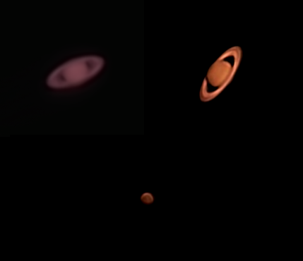

Por todo lo visto y probado, me he dado cuenta que aunque tenga 3 webcams y la canon A720, además del seeing, los parámetros que me permita configurar el driver de cada cámara (expo, nitidez, ganancia, etc) y la optica que use; de acuerdo a mi telescopio, los resultados están siempre limitados por la tecnología de cámara. Acá va una foto con cuatro tomas de saturno usando diferente equipamiento. Y siempre soy yo al comando. Era completamente cierto lo de la canon. Me dió muchísimos mas frames que las webcams. Aunque menos aumentos aunque estaba con un barlow mayor (3x) y un ocular de 10 mm (sinó, no captaba nada) y aunque no puedo configurar nada en el modo video, al usar ese barlow se salvó la sobre exposición. Supongo que con una CCD sbig sería otro el resultado. + plata = + lindo planeta.
Acá he visto a marte de un tamaño monumental, tomado con una cantidad de aumentos que no me puedo imaginar y con una resolución para distinguir claramente los casquetes polares. Eso no me va a pasar a mí. Podré alinear los barlows pero me oscurece demasiado la imagen y estoy jugando con los límites de resolución de mi espejo. En fin. Es lo que hay.
Abrazo! Rober

Me alegro que hayas podido tomar la experiencia para usar cualquier cosa y sacarle el maximo provecho.
Ahora te falta el cursito de procesamiento (para rescatar el color adecuado de tus capturas).
Con respecto a Marte, con 150mm de apertura vas a poder sacar una foto donde se distinga perfectamente el casquete polar. Eso si, vas a tener que esperar a la proxima oposicion. Toma en cuenta que muchas fotografias que ves por aqui , se sacaron cuando el planeta tenia mas del doble de tamaño aparente que ahora, lo mismo que saturno (Saturno varia mucho menos que marte).
Sugerencia: Trata de usar un ocular de 4 a 6mm, no importa la calidad del mismo (en tu apertura te va a pasar que a menor cantidad de elementos del ocular, logras mas luz).
Con respecto al limite de tu equipo, no lo conoces aun !!, solo conoces el limite de tu seeing.
