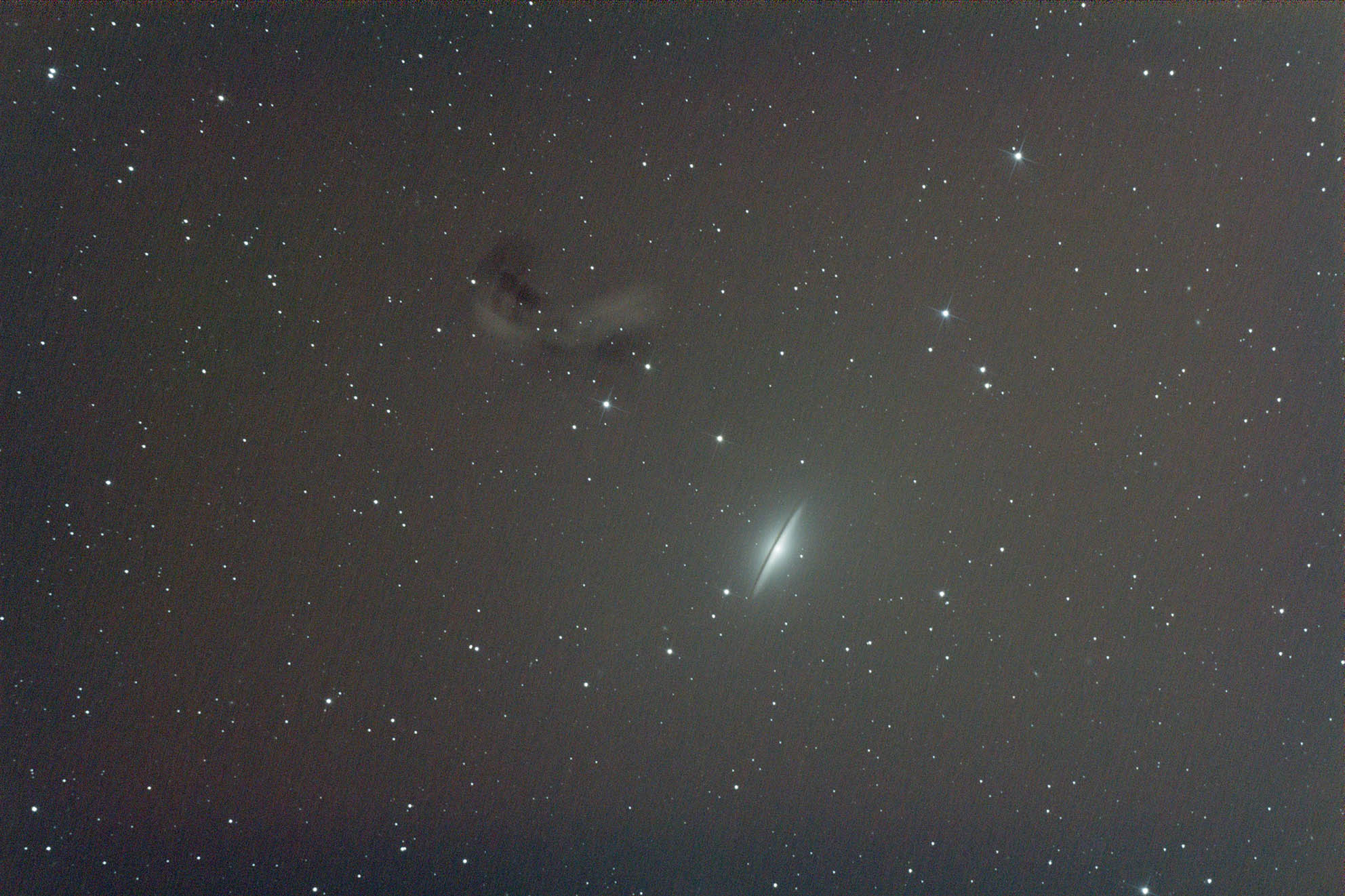

Publicado 22 de Abril del 201411 a Hola amigos, les comparto una imagen obtenida anoche, son 20 lights de 150 segundos iso 1600, 12 darks, 10 flats y 20 bias. 2 problemas surgieron, por un lado La imagen apilada con el pixinsight tiene como si fuese una mota de polvo que los flats no removieron, por lo que tuve que recortar la imagen (por suerte la galaxia estaba fuera de esa zona). Probé apilando con DSS pero la mancha sigue en el mismo lugar, la mancha se nota bien en los flats también, sin embargo no la remueven los apilados. Adjunto imagen de salida cruda, sólo toqué el histograma para levantar la imagen.

Publicado 22 de Abril del 201411 a Hola: No es molestia ayudar en lo que puedo. ¿Los flats son viejos? ¿No podría ser gota de rocío nueva con flats viejos? Ayer también me costó el guiado.Hoy va levemente mejor. A esta hora pienso que pudo ser el seeing... Anque hoy tapoco es un guiado como la gente, parece más normal. Informaré como sale NGC 5139... Saludos RGF
Publicado 23 de Abril del 201411 a Pancho, la imagen tiene un foco buenísimo, fijate qué bien detallada está la banda de polvo de la galaxia ... Si la mancha está también en los flats, entonces estuvo en la adquisición también. Yo probaría haciendo un apilado de los lights usando "RECORTADO (CLIPPING) KAPPA SIGMA" en el DSS; en algún lado leí que esta opción era recomendada cuando había motas de este tipo. Puede ser que obtengas una mejor imagen, o una más procesable ... Lo que también deberías ver es si en los espejos del teles hay algún tipo de suciedad que produzca ese tipo de mancha, porque es bastante grande para ser una mota de polvo, fijate el campo que abarca ... Saludos, Hugo.- Hugo Beltrán Erpen
Publicado 23 de Abril del 201411 a Autor Muchas gracias a todos por sus comentarios, use una canon T2i y un corrector de coma baader, aunque se nota un poco de coma en la esquina superior izquierda que luego quedó fuera en el recorte. Esta foto está sacada desde el patio de mi casa en San Francisco, la contaminación lumínica es bastante menor a la de Córdoba capital, San Francisco tiene alrededor de 60 mil habitantes. Nuevamente gracias Rodolfo, los flats son nuevos y sale esta mancha en los flats también. Voy a probar usando ese método Hugo, gracias. Saludos
Publicado 23 de Abril del 201411 a Hola: ¿En que tiempo tenés los flats? ¿Más o menos 0,20 seg? Saludos RGF
Publicado 23 de Abril del 201411 a Autor Los flats los saqué con AV, la verdad es que ni idea el tiempo, voy a ver si algún programa me lo informa ya que en propiedades no me sale el tiempo de expo. Igualmente anoche saqué otra foto y ya no sale más esa mancha ya se debe haber limpiado. Saludos
