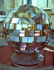

Publicado 22 de Abril del 201411 a Realmente podría ser cualquier cosa, no se si un objeto tan pequeño se puede ver de día y a esa distancia, no dudo de tu información solo dejo mi imaginación libre. buena foto la hiciste a mano alzada o usaste trípode y por cuanto tiempo se dejo ver. Aca encontré una foto del satelite nombrado pd :http://space.skyrocket.de/doc_sdat/egs.htm Editado 22 de Abril del 201411 a por Invitado

Publicado 22 de Abril del 201411 a Encontre esta foto del satelite. http://space.skyrocket.de/doc_sdat/egs.htm
