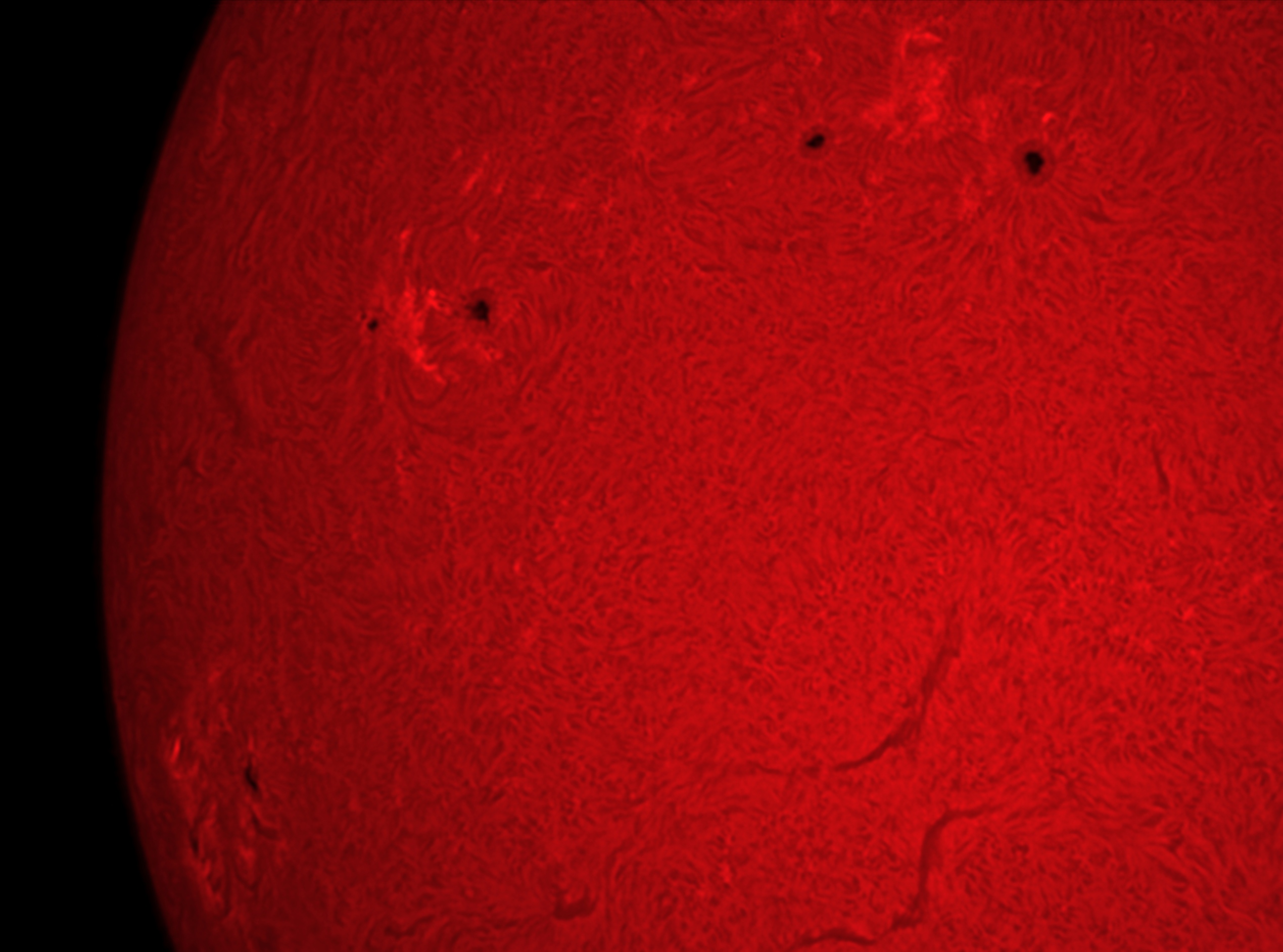

Publicado 14 de Abril del 201411 a Hola a todos! Les presento una imagen de una parte de nuestro Sol tomada el día de ayer 12-4-2014. Espero que les guste.
Publicado 14 de Abril del 201411 a hola esta muy buena, te felicito. Si es posible que brindes la imfo, me gustaria saber los detalles de la foto y equipo, filtros y como se realiza una toma tan linda, Muchas Gracias.
Publicado 15 de Abril del 201411 a Autor Muchas gracias por sus comentarios. Javier, para esta imagen utilicé un Coronado PST, lente Powermate 2,5x, cámara ZWO ASI 120MC, filtro orion luminance y todo esto sobre montura CGEM. Fueron alrededor de 1000 fotogramas procesados en Registax 6. Ahh y lo principal, buen seeing

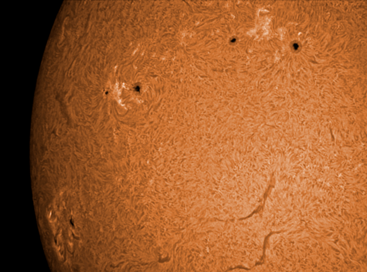

Publicado 15 de Abril del 201411 a Muy buena imagen Fernando tal como todo tus trabajos con un gran grado de detalles y nítidez. SI me permitis te paso un tip que leí en un articulo de fotografia solar publicado en una S&T: "El rojo esconde detalles"... hay una gran verdad atras de esto. Probá de procesarla en el Phtoshop en Blanco y negro y aplicale un filtro rojo, vas a ver como explotan los detalles!. Luego la podes colorear usando la curva y tocando cada color por separado con una técnica que si te interesa te la paso; te deja el sol amarillo oro. Yo tambien hago solar con un Lunt LS60 Double stack saludos! Federico
Publicado 16 de Abril del 201411 a Autor Muy buena imagen Fernando tal como todo tus trabajos con un gran grado de detalles y nítidez.SI me permitis te paso un tip que leí en un articulo de fotografia solar publicado en una S&T: "El rojo esconde detalles"... hay una gran verdad atras de esto. Probá de procesarla en el Phtoshop en Blanco y negro y aplicale un filtro rojo, vas a ver como explotan los detalles!. Luego la podes colorear usando la curva y tocando cada color por separado con una técnica que si te interesa te la paso; te deja el sol amarillo oro. Yo tambien hago solar con un Lunt LS60 Double stack saludos! Federico Muchísimas gracias Federico!! Voy a seguir tu consejo ahora mismo

Publicado 18 de Abril del 201411 a Autor OK Federico, siguiendo tus consejos pasé a blanco y negro y luego le puse color y en verdad se destacan más los detalles. Gracias
Publicado 21 de Abril del 201411 a Muy Buena Fernando!! , me encantó como te quedó, le diste además un toque de brillo que le da una sensación de volumen interesante!. Estimo que lo sabes, pero por las dudas y si te interesa meterle las prominencias, hacete una capa del original y procesá el fondo por separado, luego la unis a esta. ¿Fueron mas de mil Frames el procesado? saludos
Publicado 23 de Abril del 201411 a Autor Muchas gracias Federico!! En realidad, no tengo ni idea eso de trabajar con capas jajaja, pero voy a leer un tutorial y... a intentar sacar esas prominencias. Un abrazo
