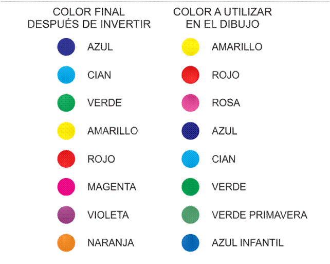

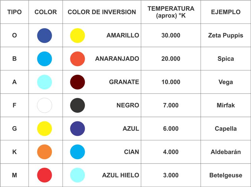

Luego de varias noche nubladas, que encima parecen continuar por estos pagos, se me ocurrió jugar un rato y proponerles una variante para el habitual sistema de dibujar sólo con lápices negros y luego de escanear y procesar en el PS o similar agregarle el color de las estrellas.
Para aquellos que quieran jugar un rato e intentarlo, se pueden evitar el paso de colorear en el procesado.
La idea es utilizar LÁPICES DE COLORES y dibujar con los colores complementarios, para que después de invertir en el PS resulten en los colores adecuados de cada estrella (aproximadamente).
Esta técnica la he usado en otros temas de dibujo y diseño y si no son colores muy raros, que es en general el caso de las estrellas (al menos para las precisiones de los dibujos), resulta muy bien.
Como guía somera, algunos de los colores a utilizar pueden ser los que les dejo en el jpg adjunto.
