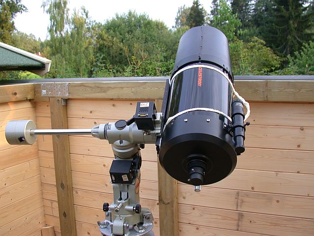

Buenas! Con la montura puesta en estación es posible apuntar a cualquier punto del cielo. La montura se mueve en 4 ejes, los ejes horizontales (de altitud y azimut) que usás para ponerla en estación y los ejes ecuatoriales (ascención recta y declinación), que se usan para ubicar los objetos y seguirlos. Para mover la montura en AR y Declinacion tenés que liberar los frenos en esos ejes y mover el telescopio hacia la dirección donde está el objeto que quieras observar. Cuando se vea en el buscador (bien alineado) frenás la montura y con los flexibles de movimiento fino ajustás hasta centrar el objeto.
Adjunto una imagen con un telescopio como el tuyo, con los frenos de AR y Dec marcados con flechas.

Te adjunto una imagen, y además un enlace al artículo completo, que lamentablemente está en inglés, pero contiene varios recursos más que pueden ayudar
http://www.spacebanter.com/showthread.php?t=42262
Hay que tener en cuenta que, en el artículo referido, el problema es el inverso, por situarse en el hemisferio Norte: aquí la montura apunta hacia el polo N celeste, y el problema se presenta cuando queremos apuntar a un objeto en el Sur.
De todas maneras, creo que la imagen es bastante explicativa: partiendo de una posición donde el telescopio esté apuntando al polo sur, con la barra de contrapesos hacia abajo, hay que rotar el eje de AR (el de abajo de todo) 90% hacia uno de los lados, de manera que la barra de contrapesos quede en posición horizontal; y luego girar el otro eje (DEC) lo suficiente para que el telescopio gire apuntando hacia el objeto que se encuentre en el N. Fijate sin embargo, que el eje de la montura siempre apunta al Sur
Espero se entienda. Saludos! Ricardo.
