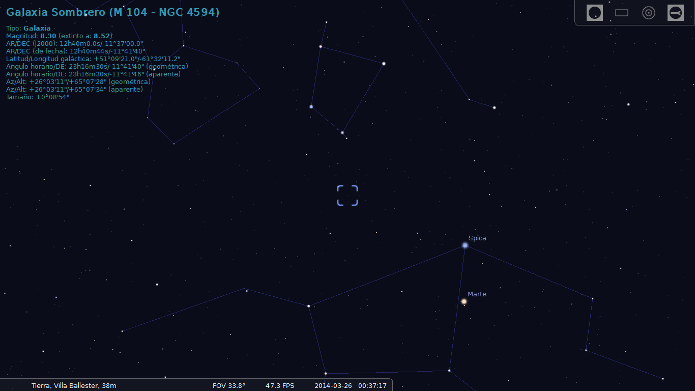

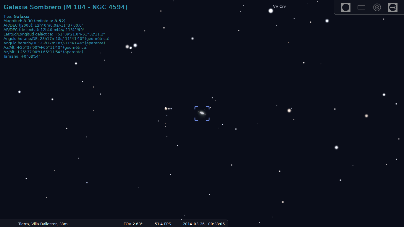

Publicado 25 de Marzo del 201411 a Hola. El fin de semana, mientras miraba Marte, divagué por la zona para ver si encontraba M104. Cayó de una en el ocular. Se veia apenas una mancha que mejoraba su presencia moviendo un poco una de las perillas de la montura. Unos dias antes, la busqué entre Spica y la constelación del Cuervo, hasta encontrar esta zona: galaxia sombrero 2.png[/attachment] Yo tengo un mak127 y seguramente uno de los peores cielos de Argentina. Ya la Luna había salido aunque no me daba directo debido a los edificios que me rodean. Mas allá de encontarla, lo importante del caso es encontrar la disposición de estrellas que la circundan. Luego es ir probando con el ocular mas largo que tengas, vision perisférica, y movimento de vaivén para intentar divisarla, pero con la certeza de que estás justo en su zona. ¡Saludos! Javier Iaquinta
Publicado 26 de Marzo del 201411 a Autor Hola.El fin de semana, mientras miraba Marte, divagué por la zona para ver si encontraba M104. Cayó de una en el ocular. Se veia apenas una mancha que mejoraba su presencia moviendo un poco una de las perillas de la montura. Unos dias antes, la busqué entre Spica y la constelación del Cuervo, hasta encontrar esta zona: galaxia sombrero 2.png[/attachment] Yo tengo un mak127 y seguramente uno de los peores cielos de Argentina. Ya la Luna había salido aunque no me daba directo debido a los edificios que me rodean. Mas allá de encontarla, lo importante del caso es encontrar la disposición de estrellas que la circundan. Luego es ir probando con el ocular mas largo que tengas, vision perisférica, y movimento de vaivén para intentar divisarla, pero con la certeza de que estás justo en su zona. ¡Saludos! A ese "mini triangulo" que esta arriba llegué, después seguí bajando hasta llegar a esas 3 estrellas y ahí lo moví a la derecha pero no veía nada, pero ahora que veo en tu imagen, ahí la galaxia muestra mas lejos de esas 3 estrellas, cuando yo ponía en mi Stellarium me aparecía que estaba ahí pegado nomas, para la próxima voy a hacer un recorrido mayor al rededor de esas 3 estrellas a ver si lo veo..
Publicado 26 de Marzo del 201411 a Tal cual. Una vez que sabés que estás en el lugar, es cuestión de cielo, apertura, y ojo. Yo la vi anoche otra vez. Si la miraba directo, apenas se veía el nucleo como una estrella difusa. Con vista perisférica, ya se notaba un poco una nubosidad alargada. No puedo esperar más desde casa y con 127 de apertura. Una cosa interesante es que con el BST 18mm se veia algo mejor que con el BST 25mm. Seguramente gana en contraste. ¡Saludos! Javier Iaquinta
