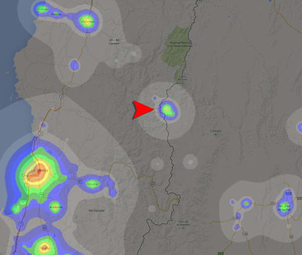

Publicado 9 de Marzo del 201411 a Autor Muchas gracias a todos por la pronta respuesta! Bueno les comento que lo colime por que ni de día podía ubicar un objeto, aparentemente en el trasporte se movió mucho el espejo primario y el secundario muy poco. NO veia ni de cerca la imagen que muestran en el turorial de colimacion. En realidad al telescopio lo tengo en mi trabajo, tengo la suerte de estar ubicado en estos momentos a 4000 metros sobre el nivel del mar en una mina donde se extrae oro, campamento veladero. busquen en google earth . Con todo funcionando deberia tener algo de ventaja aca no? Es impresionante como se ve el cielo y todas las estrellas en las noches aca. Les paso mas datos: -Estuve usando el lente de 25mm. -el telescopio es nuevo sin uso. -no tengo cámara, espero comprarla en unos meses. -Voy a intentar colimarlo nuevamente, el tornillo del centro del secundario cuando lo toco se mueve absolutamente todo no solo hacia adelante y atrás.. que se vea un objeto lejano de día y pueda hacer foco perfectamente no tiene nada que ver el no poder hacer foco en la luna? yo pensé que si podía hacer foco en un objeto lejano de día tranquilamente iba a poder ver la luna con detalles...

Publicado 9 de Marzo del 201411 a Ahhh, que lindo lugar para ver!!! Basandonos en el mapa de contaminacion luminica que postie anteriormente en el foro, esta seria la zona donde estas:
