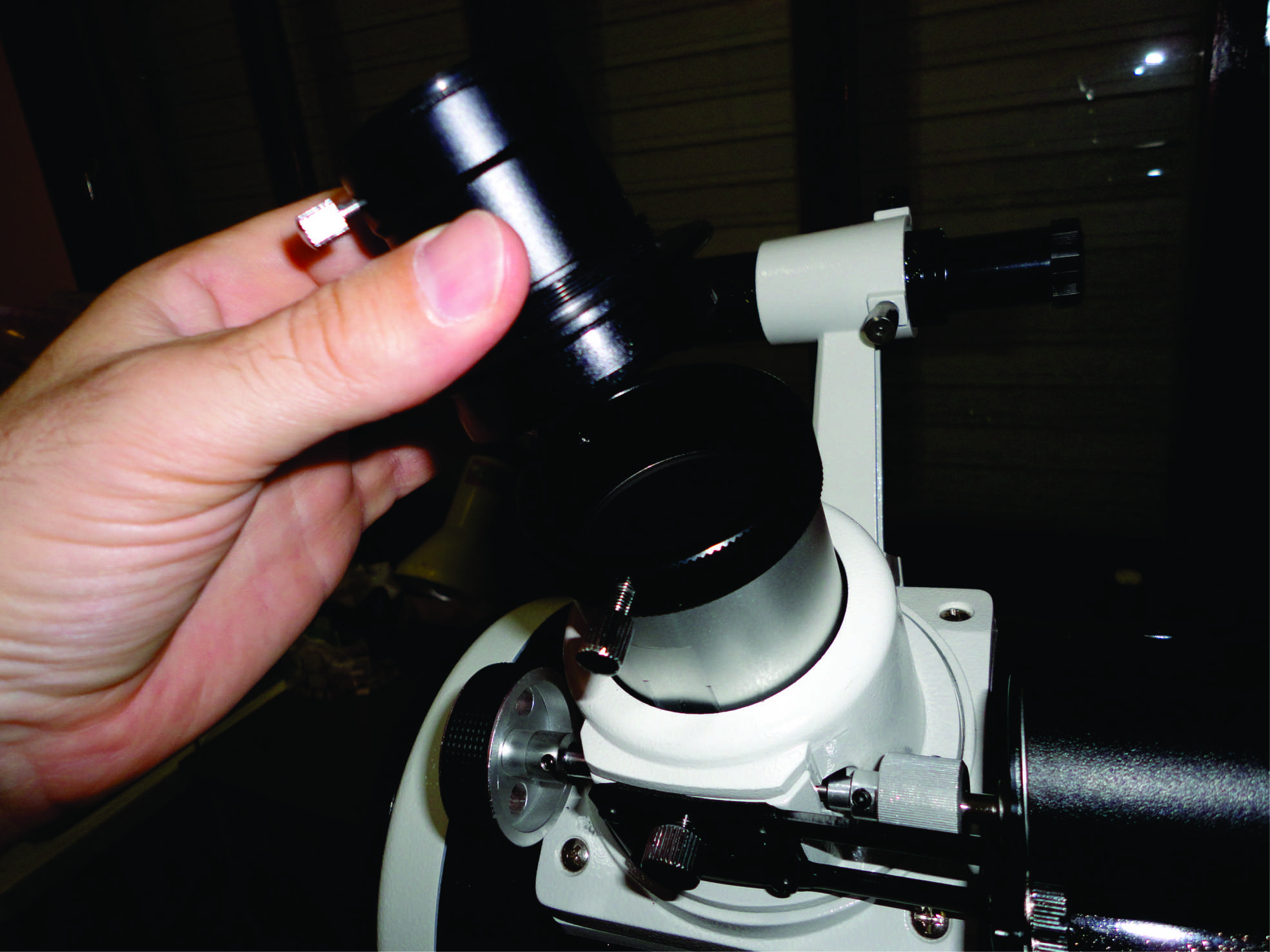

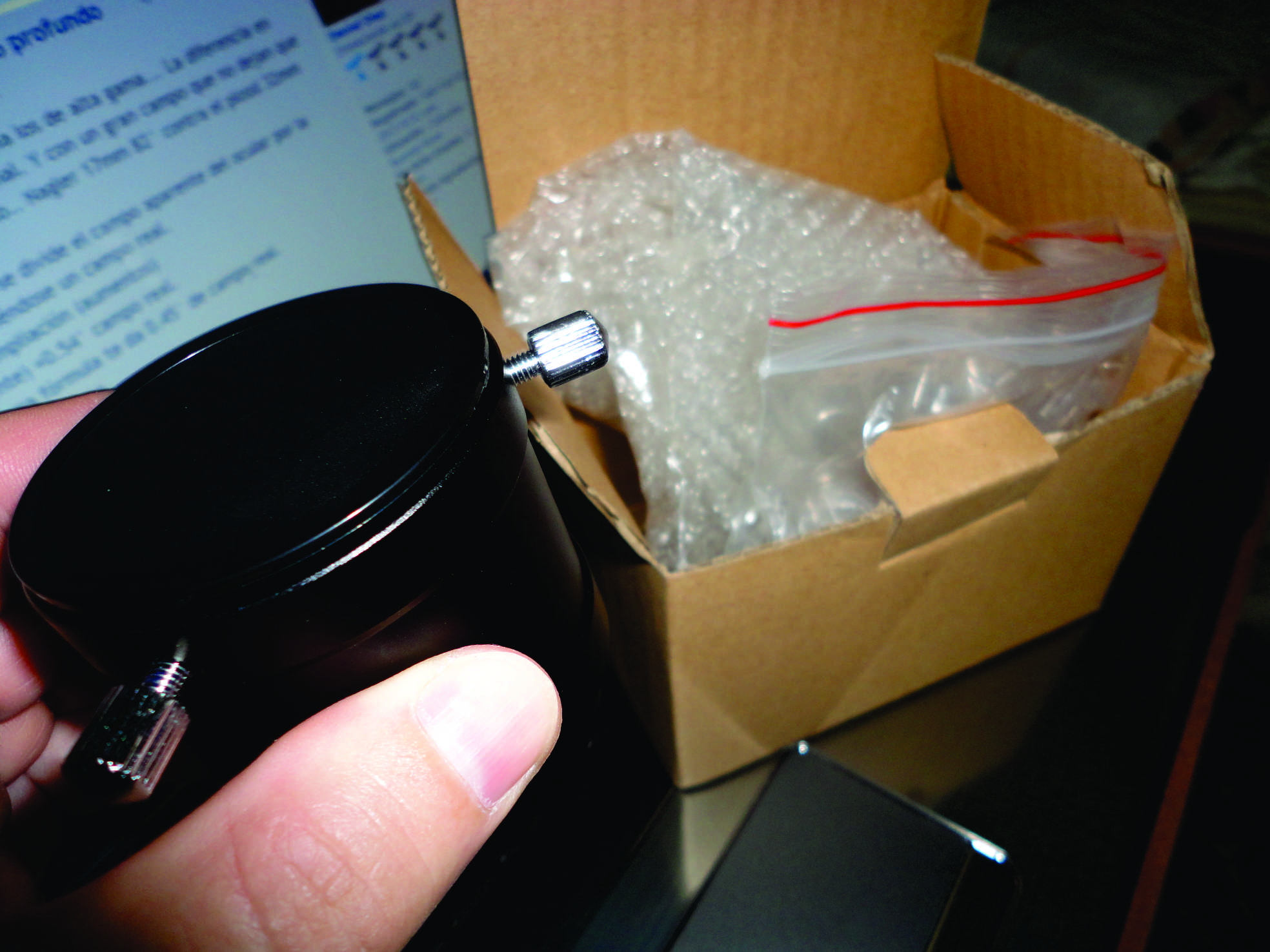

Publicado 15 de Diciembre del 201311 a ademas de como puedo adaptar el teles para que le entre un ocular de 2". Hola, el telescopio viene con un adaptador a 1,25 pulgadas en el enfocador y otro adaptador a 2 pulgadas en una caja, solo tenes que sacar el de 1,25 y colocar el de 2. Coloco dos fotos para ilustrar. Saludos.
