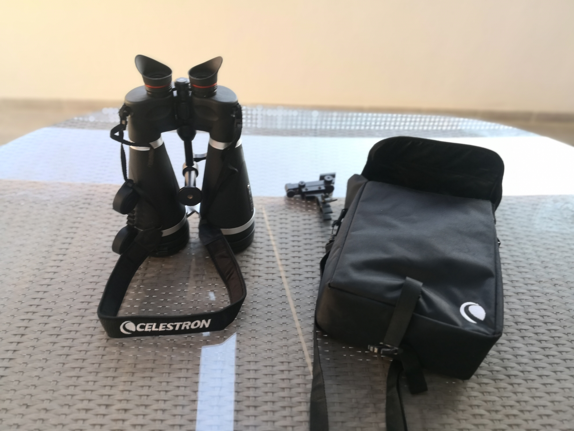

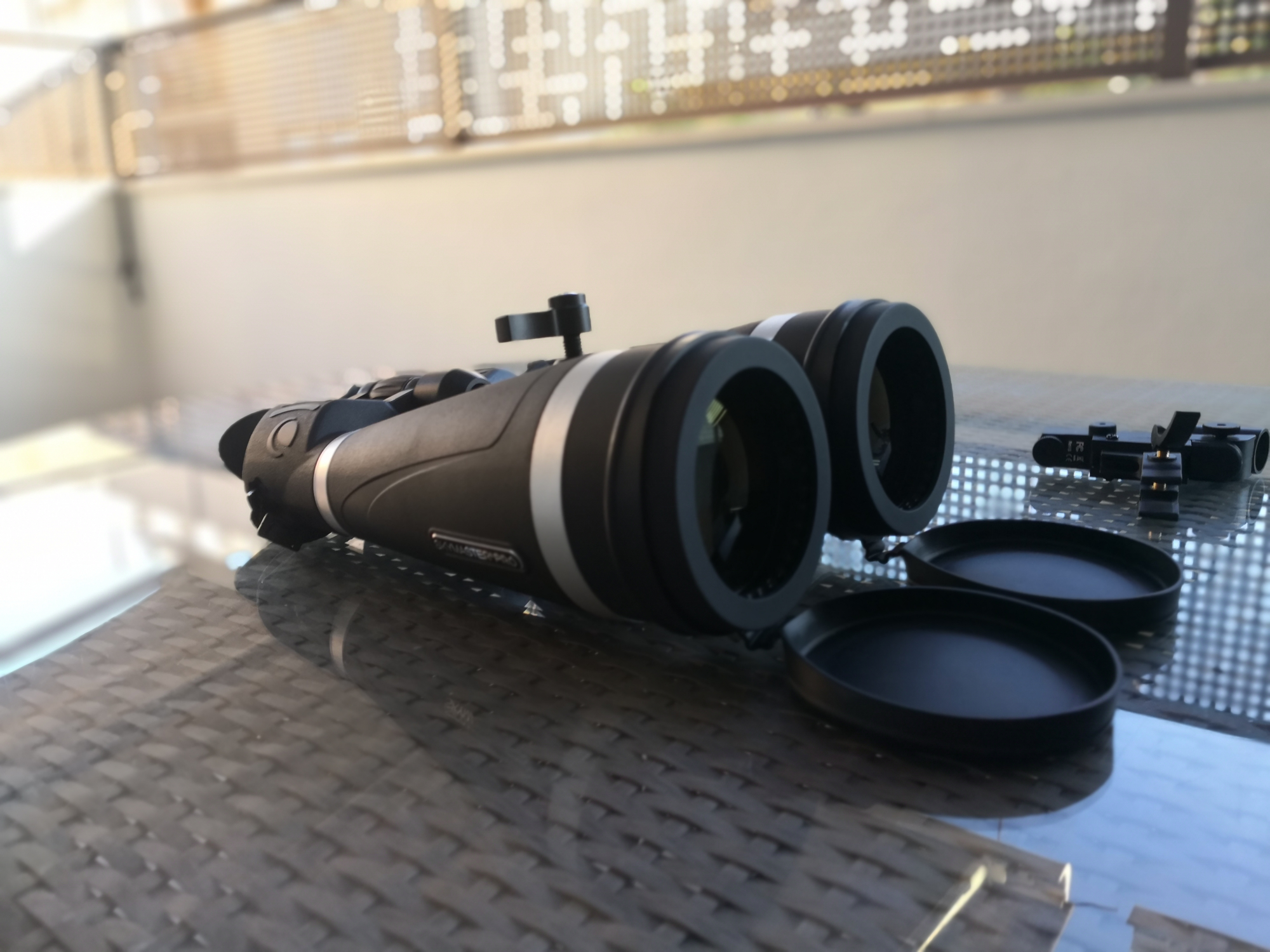

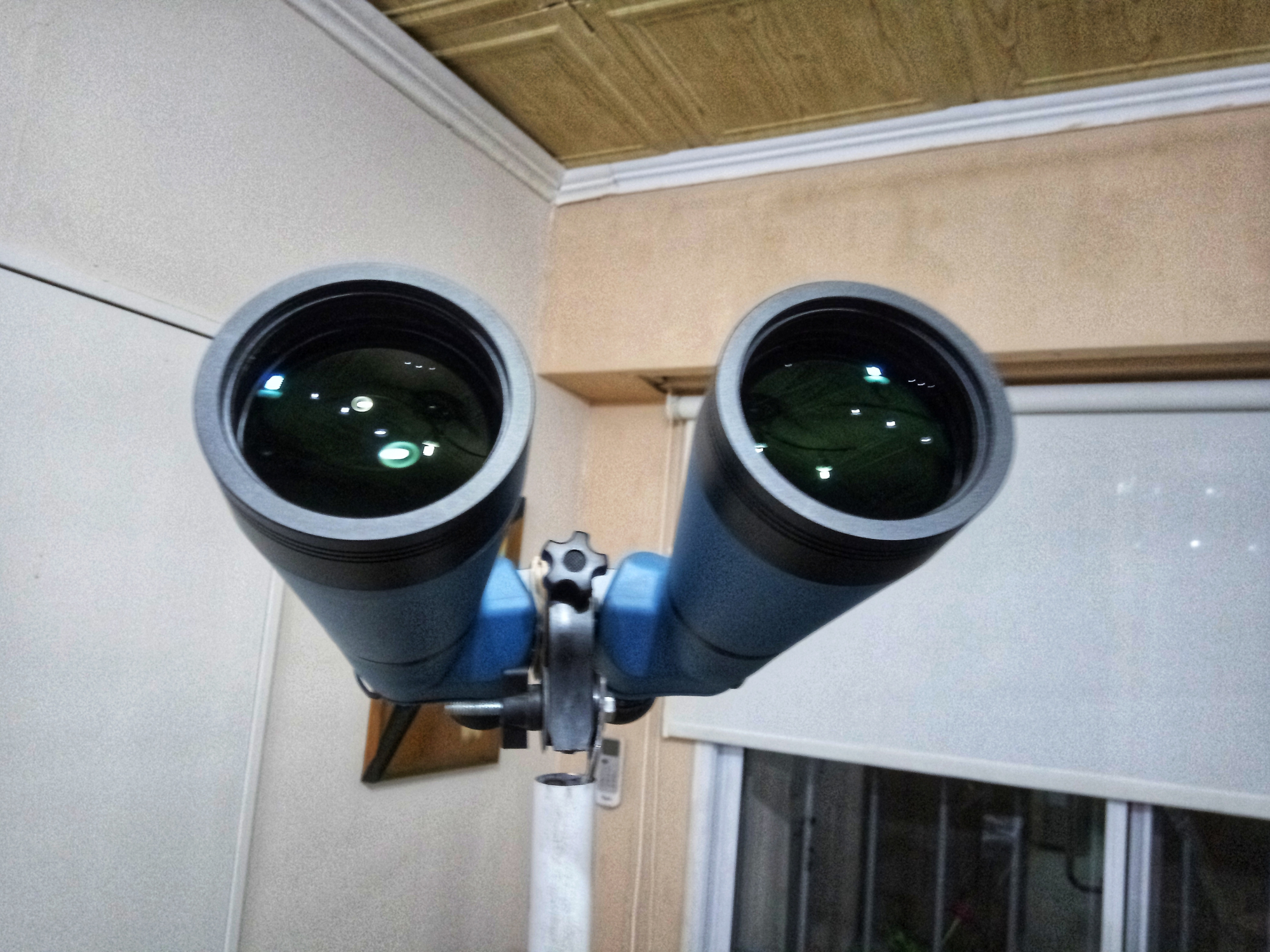

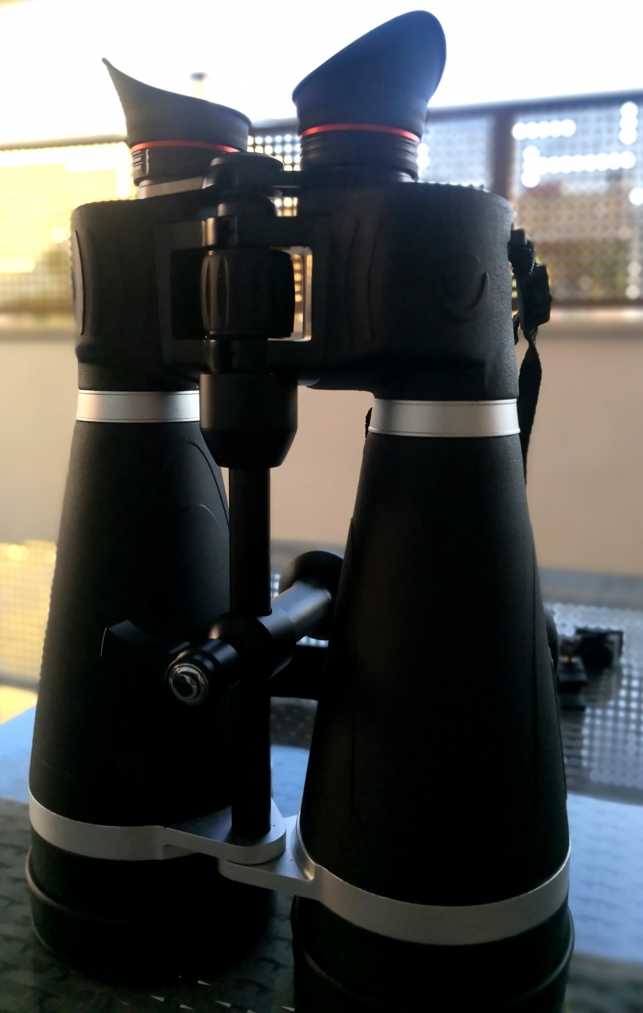

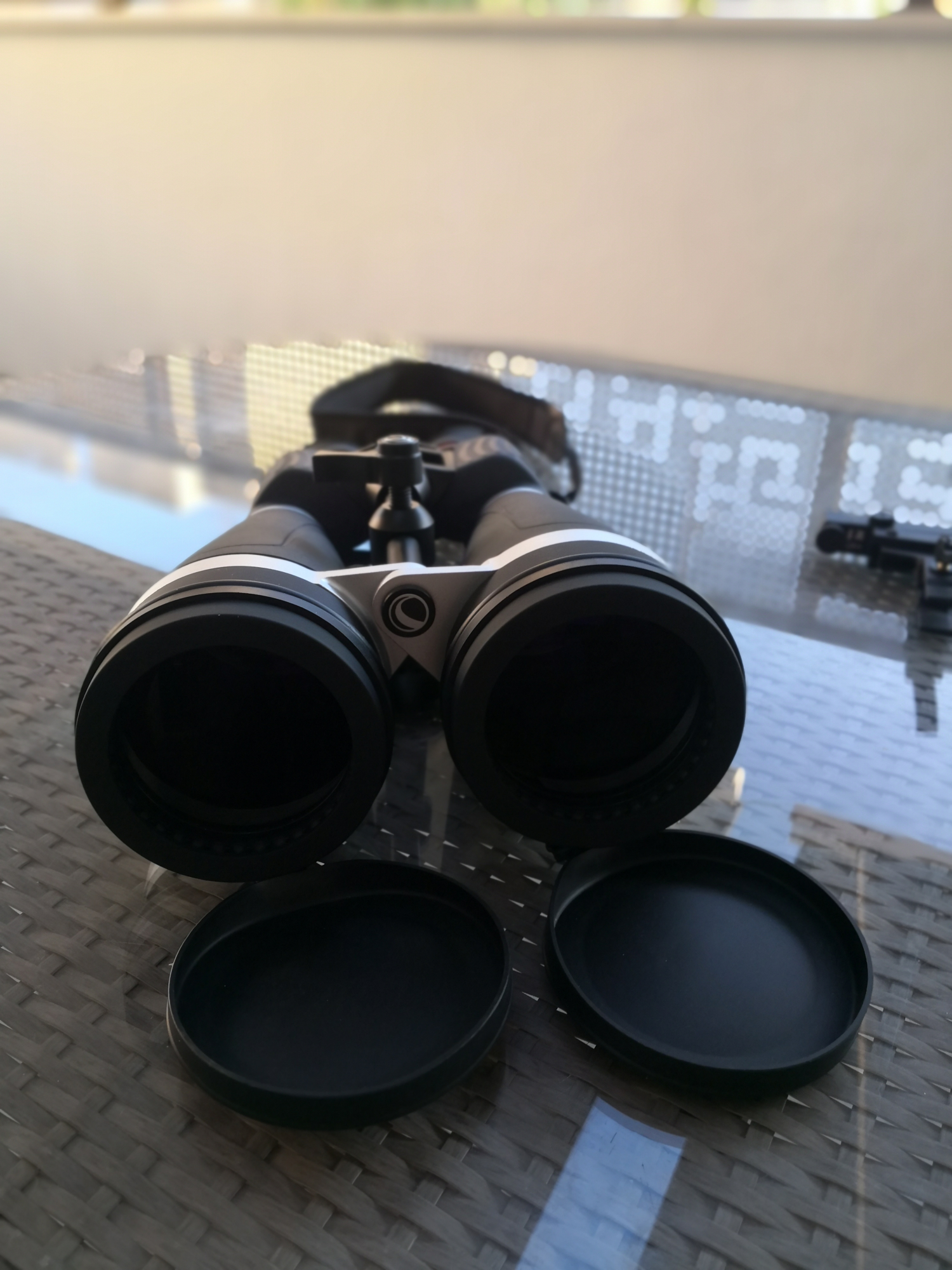

spacer.pngBueno amigos, les comparto los míos también, unos Skymaster Pro 20x80, es una maravilla lo que puedo disfrutar con ellos, he podido ver sin problemas cúmulos, nebulosa de Orion, lunas de jupiter, es realmente otra forma de ver la bobeda celeste en Buenos cielos durante una sesión de vía láctea era una locura la cantidad de detalles y todo lo que se podía observar, lastima el dolor de nuca, jajajaj.
Bueno felicitaciones y gracias Rodrigator por abrir este tema, sin duda los binoculares nos ofrecen una forma única para contemplar las estrellas.
Saludos,  Abel

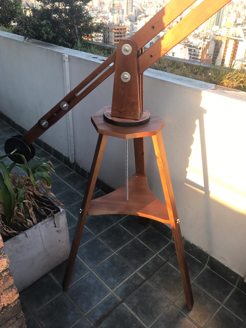

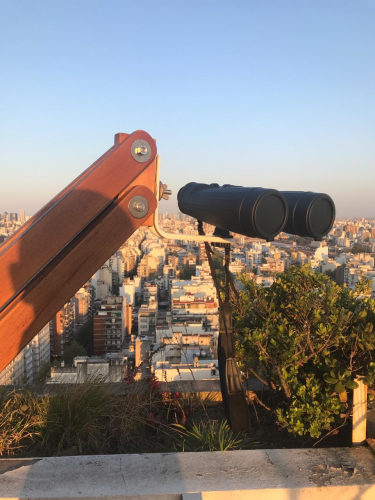

 Ahora si! Conseguí usados, en excelente estado, binoculares Duoptic 15x70 MG. Y gracias a los planos que subió Criswille (https://www.espacioprofundo.com.ar/profile/1001-criswille/) pude armar una montura de paralelogramo que hace muy cómoda la observación. Estoy muy agradecido con él y con los amigos de EP!.
Agrego algunos aportes:
+ La tuerca que une el paralelo con el trípode puede ser de este tipo que facilita bastante el armado.

Belleza de bino y belleza de montura proporcionada por nuestro experto Criswille.
Una locura!
Felicitaciones hay observación para el día y la noche con ese bicharraco.
Hola jmc
Felicitaciones!, quedó muy bien la montura. Lo de usar una rótula para acoplar el binocular, puede ser útil en espacios reducidos como el tuyo que te movés dentro del balcón. Cuando lo usas con espacio mas amplio, no es tan necesaria la rótula pero creo que sirve. Bueno, a disfrutar el equipamiento que se viene el tiempo lindo.

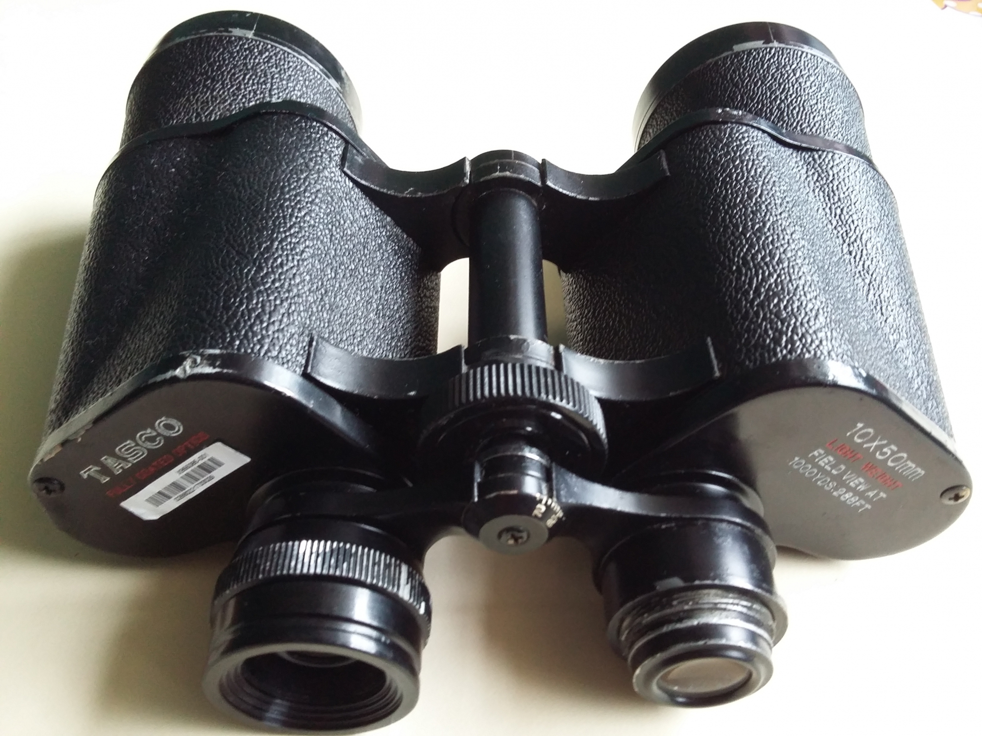

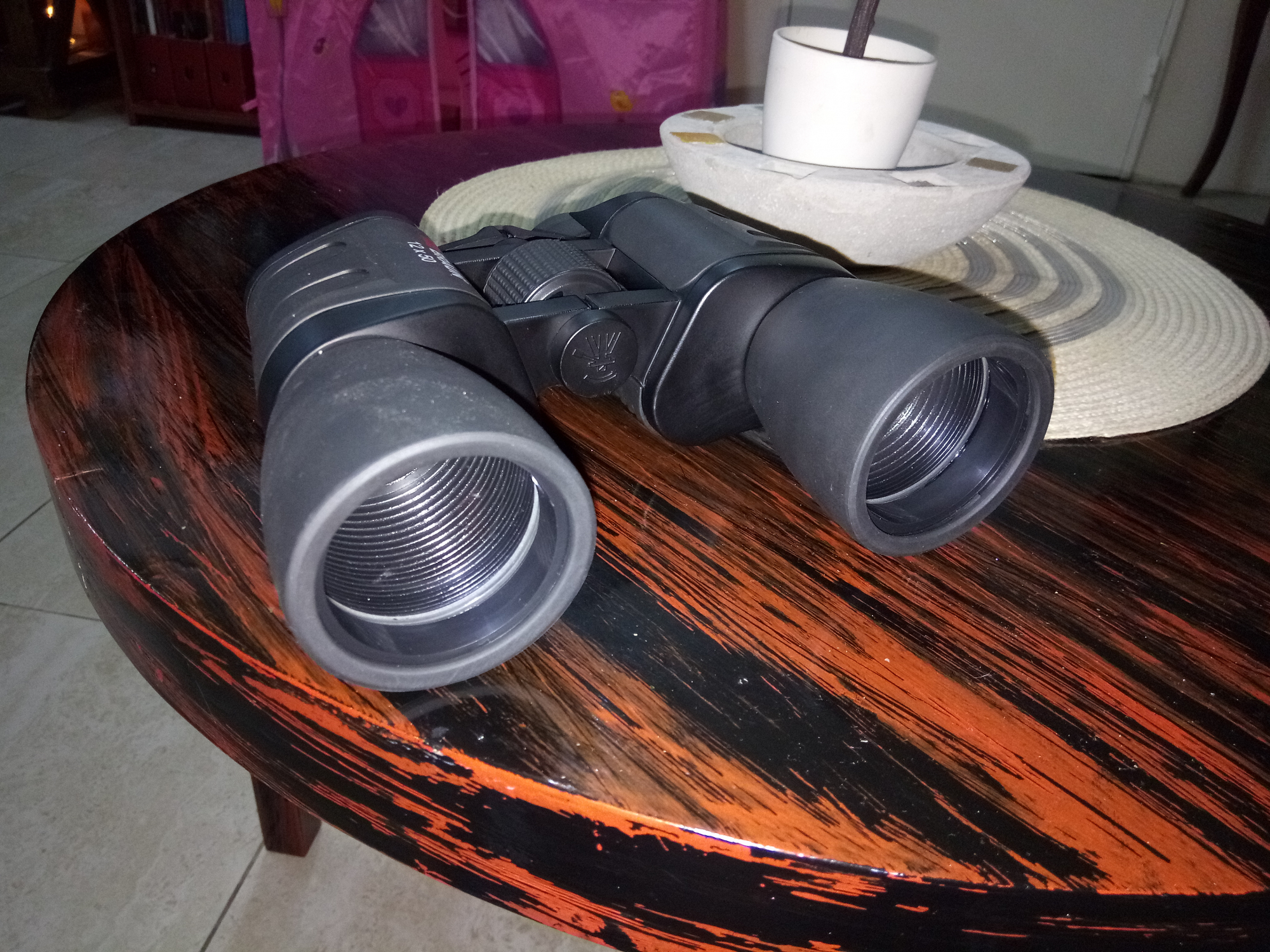

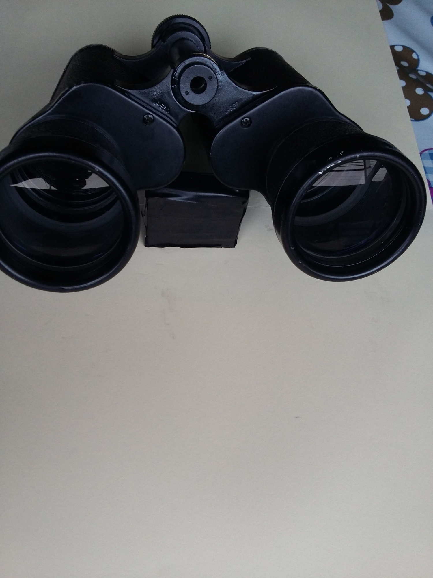

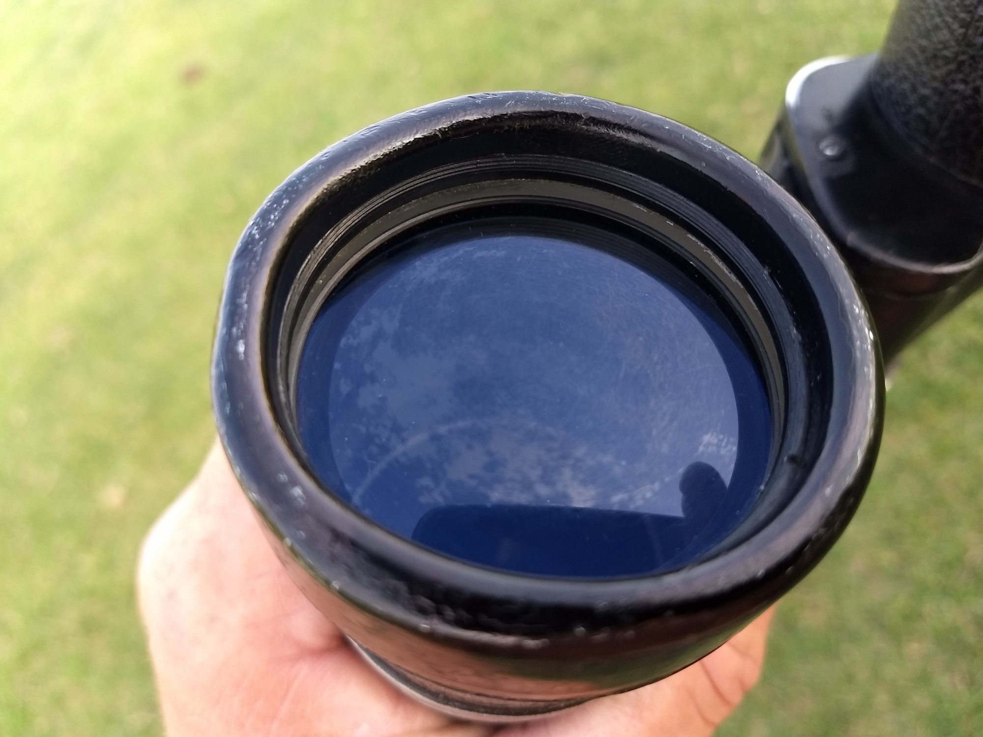

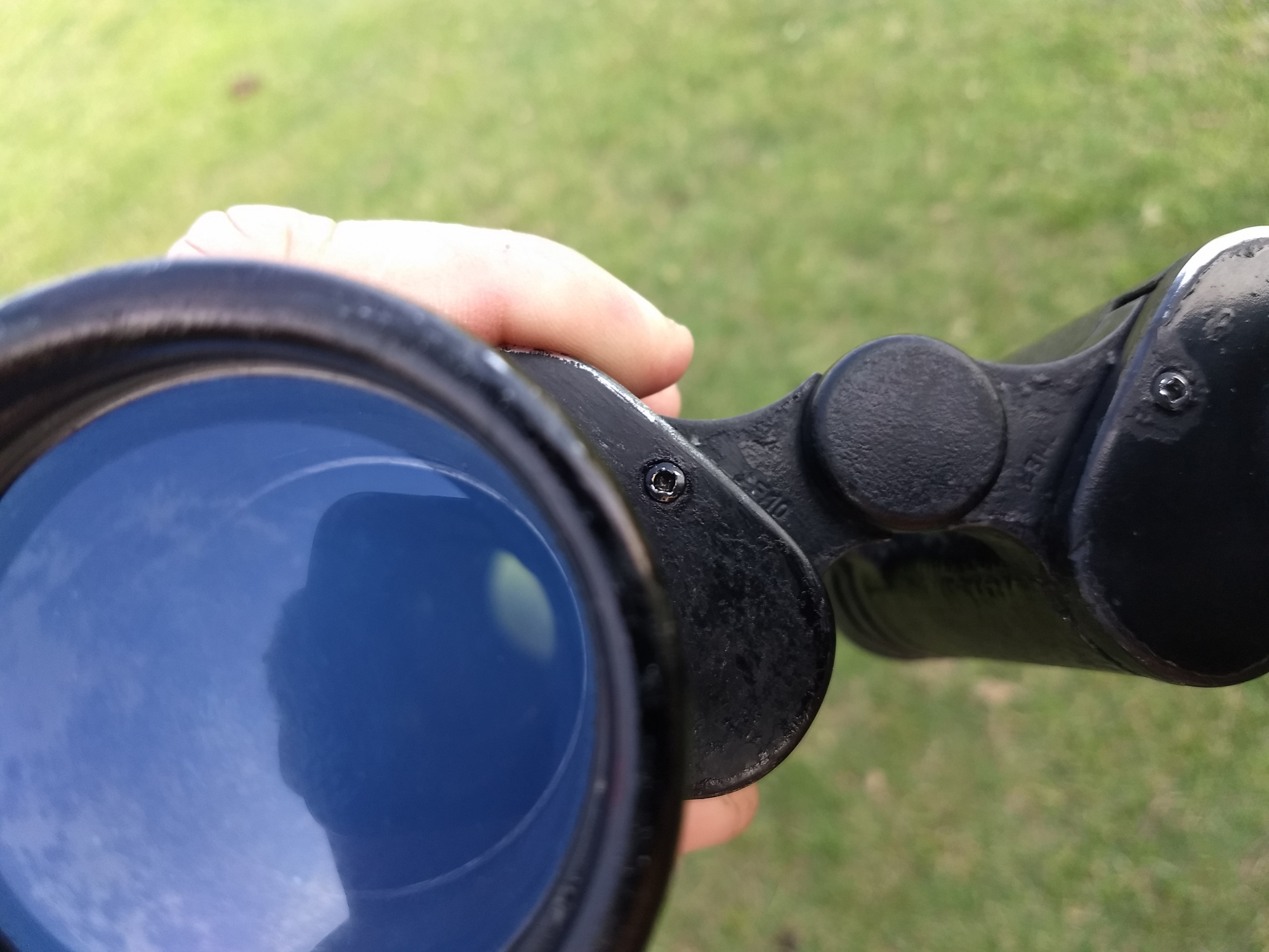

Hola amigos soy nuevo en esto de los binoculares y viendo su pagina de espacioprofundo mire que tienen suficiente informacion al respecto de lo que busco,mi problema es que he comprado unos binoculares de uso marca TASCO 10x50mm Fully Coated Optics Light Weight Field View At 1000yds:288ft creo es todo de metal pues pesan mucho y digo muuuuchoo y empece por limpiarlos y abrirlos y aunque no se mucho me arriesgue hacerlo viendo un tutorial en youtube llamado -- Servicing a Budget Porro Binocular --bueno para empezar los binoculares les hace falta una pieza como diria una "Rosca"(Lado Derecho) u algo asi parecido, para empezar del lado Derecho que le falta la pieza si enfoca muy bien los objetos aun asi con la falta de la pieza "Rosca" y pues quisiera saber si se puede comprar en algun sitio web o alguna tienda.Y Por el lado donde si tiene la otra rosca osea del lado izquierdo no enfoca para nada y se ve bien borrosa o borroso los objetos ¿a que se debera? pues desde el principio que los adquiri se veia igual de borrosa la imagen del objeto y no enfoca pense que estaban sucios pero no!! leyendo en esta pagina de espacioprofundo me puedo imaginar que este descolimado del lado izquierdo por eso se ve borrosa la imagen del objeto,ojala me puedan orientar para resolver esas 2 dudas que tengo gracias.
1._Donde comprar la pieza que le falta a mi binocular del lado Derecho "rosca"
2._Como arreglar el problema de la imagen del objeto que se ve borrosa pues se limpio los prismas con mucho cuidado y ni asi se soluciono.
3._Subire fotos que le he tomado a mis binoculares para ver lo que les menciono.
Saludos desde Mexico.
Hola rabaes2019
Si, subite unas fotos de la rosca que decis que le falta. Supongo que no te referis a la rosca del ajuste de dioptrías ya que solo vienen de un lado y generalmente del derecho (mirando los oculares).
Ahora veo las fotos.... (había un mensaje duplicado que borré).

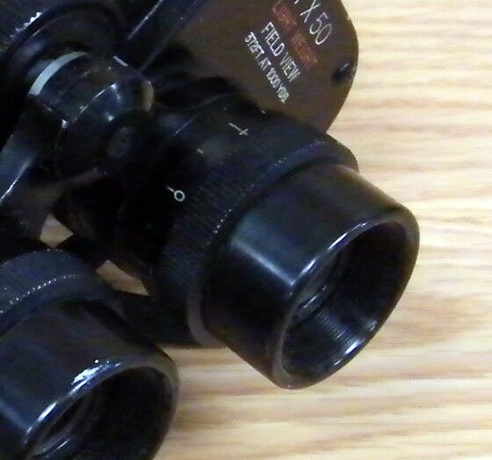

Me parece que lo que te falta es la copa que justamente ajusta las dioptrías. Francamente no sé donde podrías conseguirla, tal vez hacerla pero esa copa si te fijas tiene como un sinfín o muesca que debe girar para obtener el foco en ese tubo. Primero diría que intentes hacer rotar ese tubito y ver si la imagen mejora, después deberás investigar como conseguir o hacer la copa faltante. No se que opinará Rodri...
Hola gente cómo andan? Bueno yo creo que debería ver una foto donde se vean los oculares. En principio lo que falta ahí es la copa del ocular y yo no sé si la copa que tiene está puesta del lado incorrecto y tampoco tengo visto un modelo así de Tasco con ese tipo de copa. En la foto y quizás sea la perspectiva pareciera que le faltara el lente al ocular izquierdo.
Es un bino para ver con varias fotos o mejor ver en persona.
Las piezas lamentablemente son inconseguibles ya que se trata de binos de los 70' aprox. Sólo si conseguís un modelo similar que lo vendan roto como para sacarle repuestos. De donde sos?
Veo que estás un poco lejos:mrgreen:
Disiento Rodri, el ocular izquierdo lo tiene y enfoca bien pero está mas atrás. Lo que le pasa al derecho es que al ser el de dioptrías está muy desenroscado hacia afuera y por eso no enfoca. Debe atornillarlo hasta que quede similar al otro y encontrará el foco. La copa creo que que será muy difícil de conseguir ya que incluso trae las inscripciones de + y - para las dioptrías y una aguja interior para arrastrar el lente adentro y afuera... dificil....
hace 5 horas, criswille dijo:
Cris, el dice que del lado izquierdo no enfoca pero del derecho sí.
Hay que verlo bien, además insisto en que esa copa no es original. Pero como no soy dueño de la verdad voy a investigar. Para mí la copa debería ser similar a la foto que vos subiste.
Ahhh, puede ser Rodri como vos decis si es el izquierdo. Comento algo mas que me pasó con los ultimos 16x50 que compré usados... de pinta fenómeno pero el pegamento en la lente compuesta del objetivo (balsamo de canadá) se habia descompuesto y a la vista no se notaba. Con una vision mas rigurosa se nota la descomposicion y es imposible despegar las lentes. Conclusión, se ve mal a pesar de ser binoculares buenos. Puede que sea eso en este caso también dada la edad del binocular.
Es parecido, me llama la atención la letra del Logo. Hay muchos modelos. Vaya a saber de que año es. Nunca vi un modelo con esa copa ocular, fijate que tiene una ranura.
Voy a investigar.

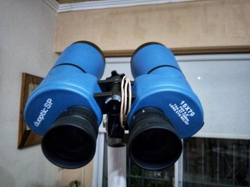

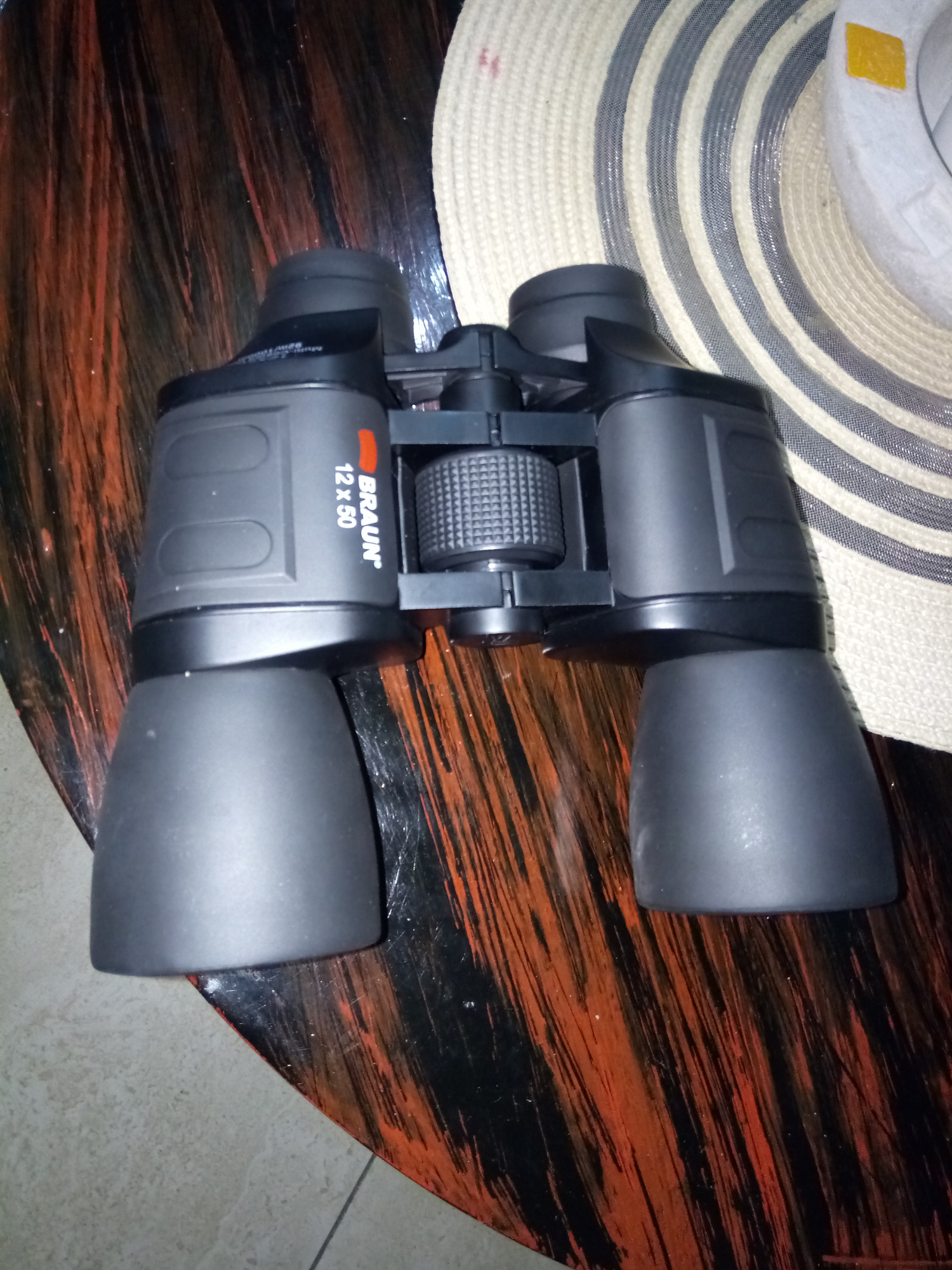

Buenas noches, como el tema lo sugiere les comparto los dos binos con los que estoy despuntando el vicio! El Braun 12x50 me sirvió para engancharme enseguida (aun lo uso igualmente) y con el Duoptic 15x70SP me parece que estoy jugando en primera sin haber entrenado lo suficiente! espectacular y aunque no pude conocer el showroom (mis horarios no me lo permiten ,lo fue a buscar mi hermano) estoy muy satisfecho con la manera de trabajar! bueno, ahí van unas fotos de los bichos!
saludos camaradas!
Hola Máximo!  Que buena dupla. Muy buen complemento uno de otro.
Felicitaciones!
Muchas gracias @Rodrigator !! estoy muy contento!

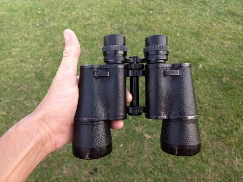

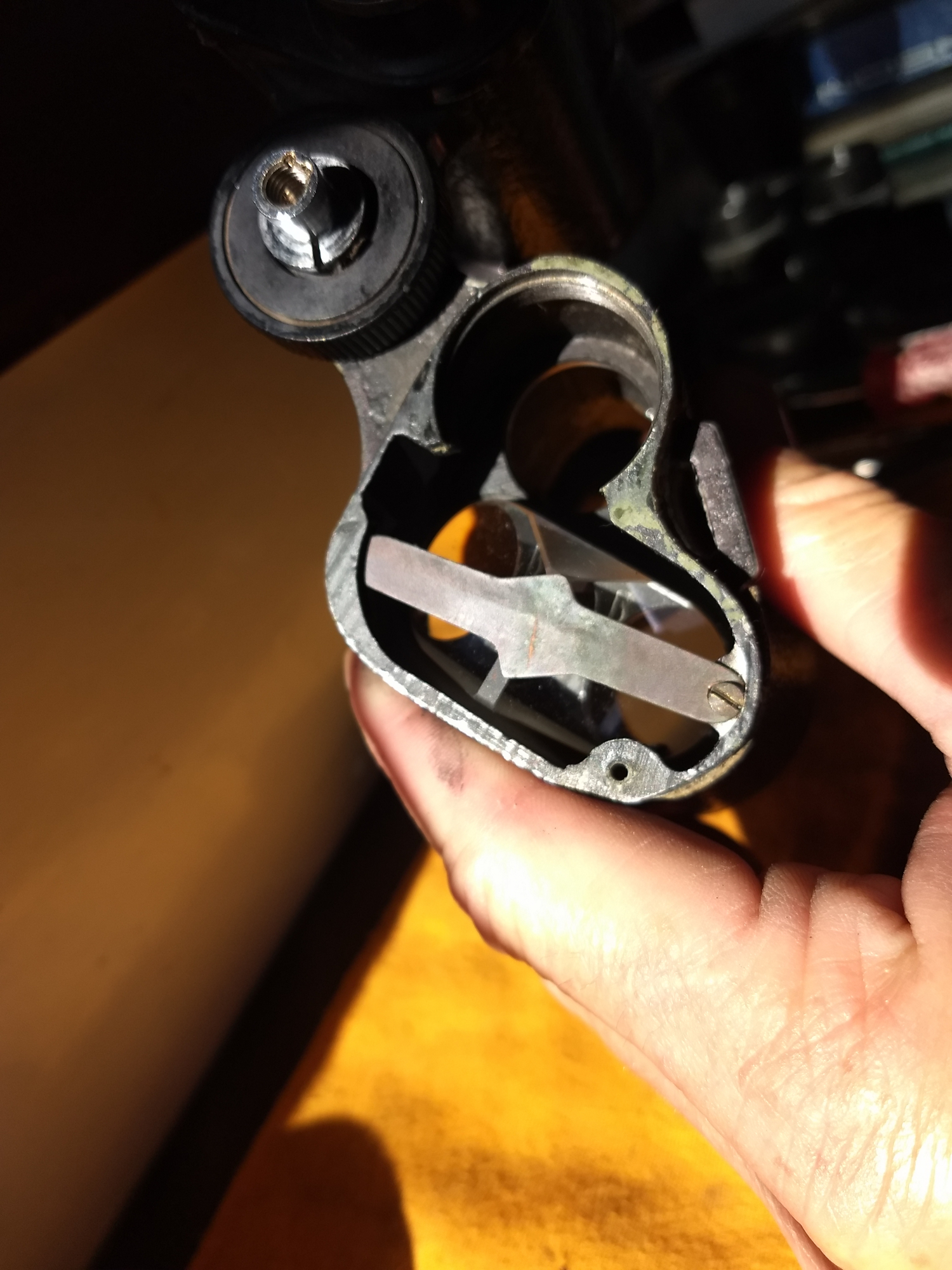

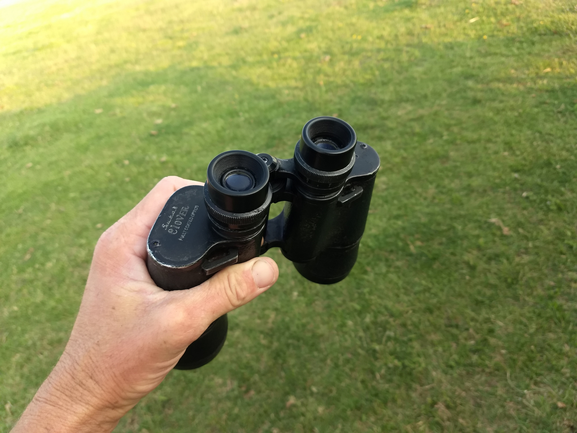

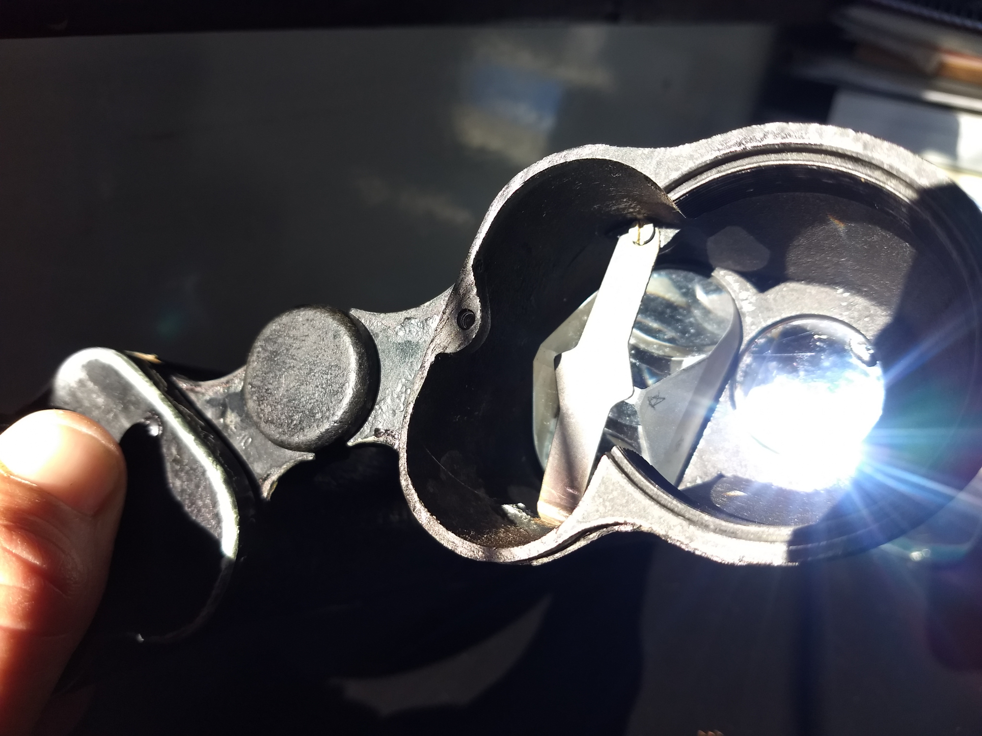

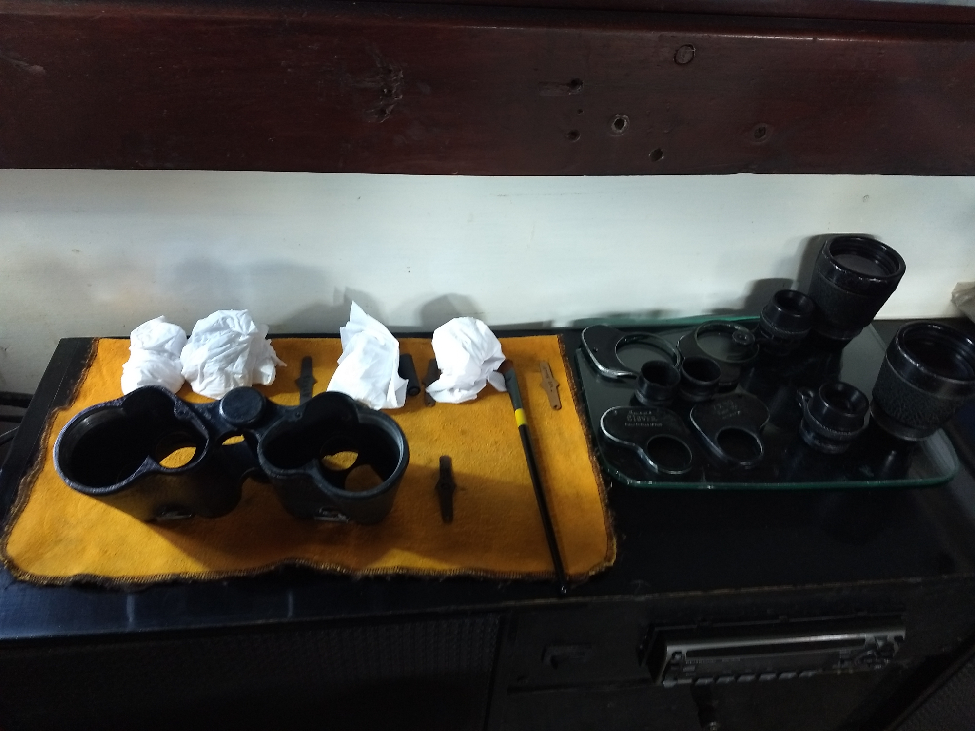

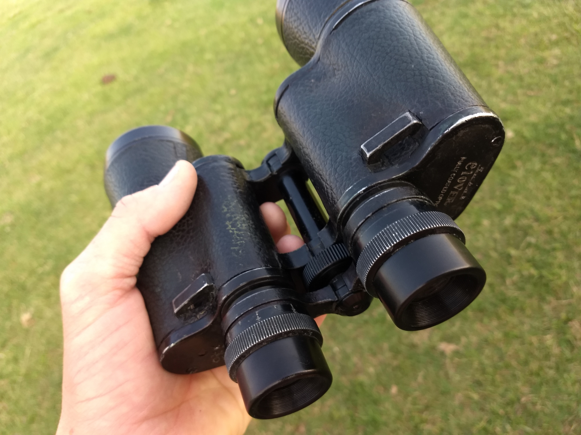

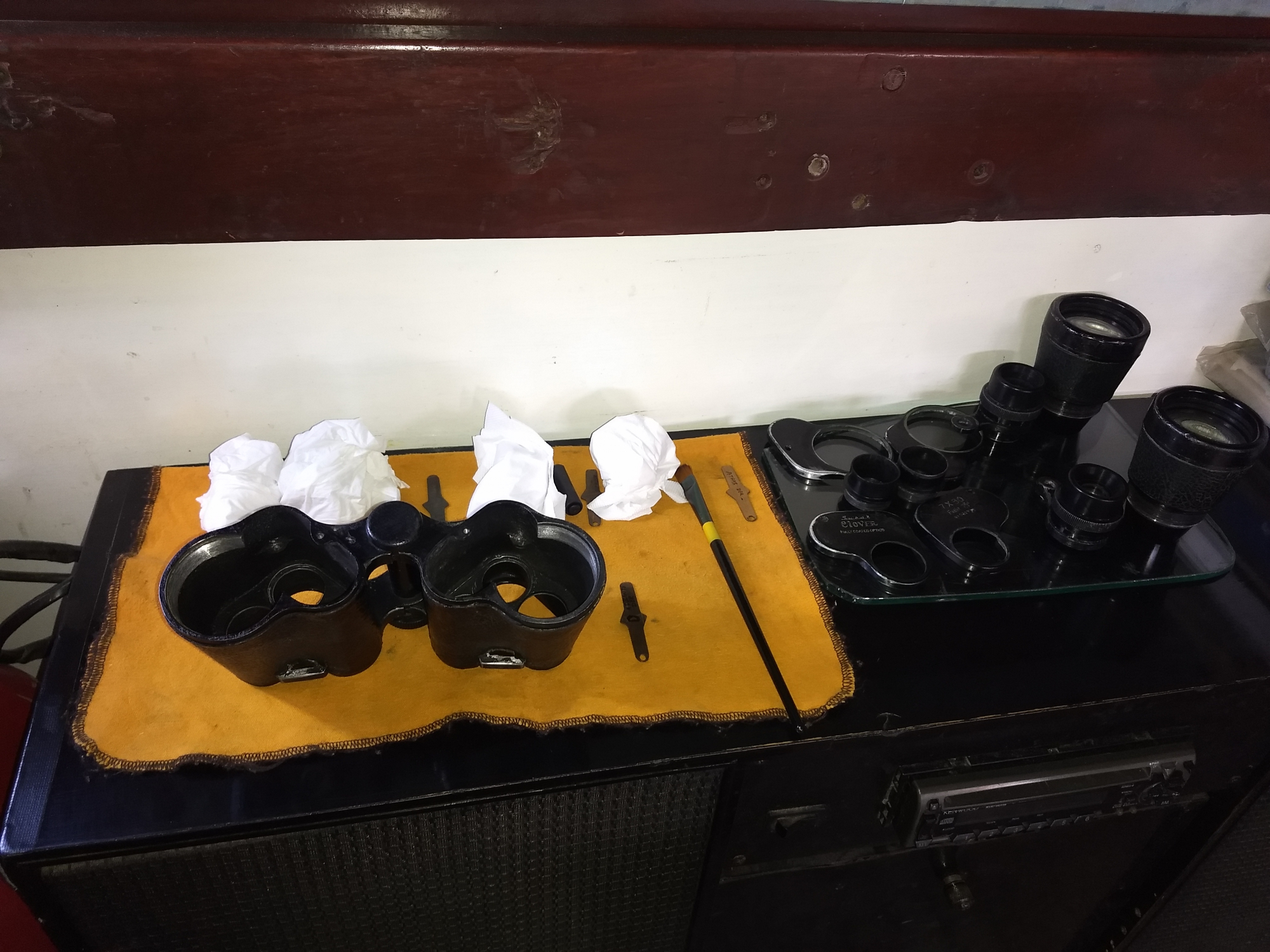

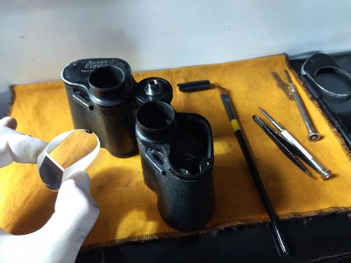

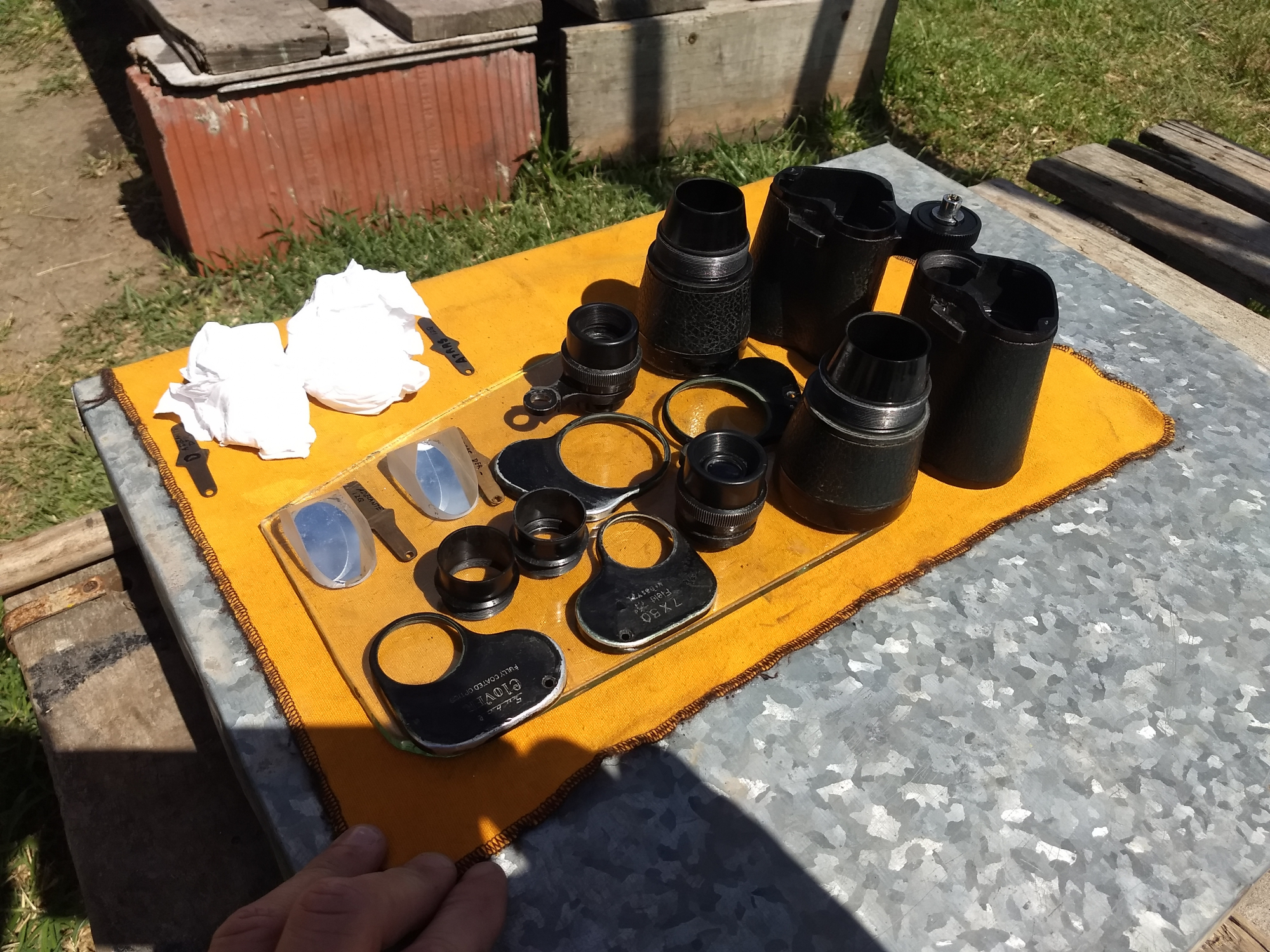

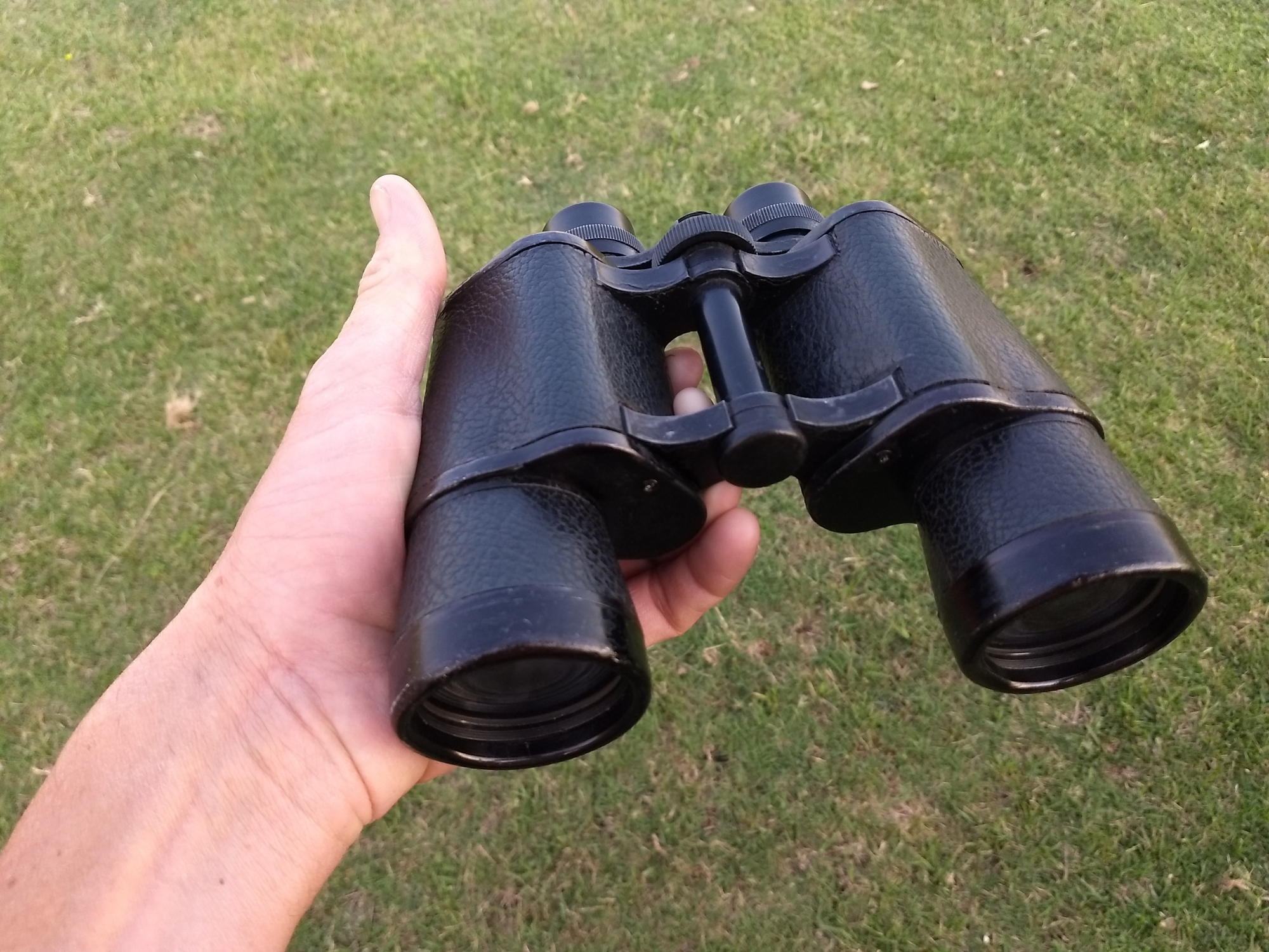

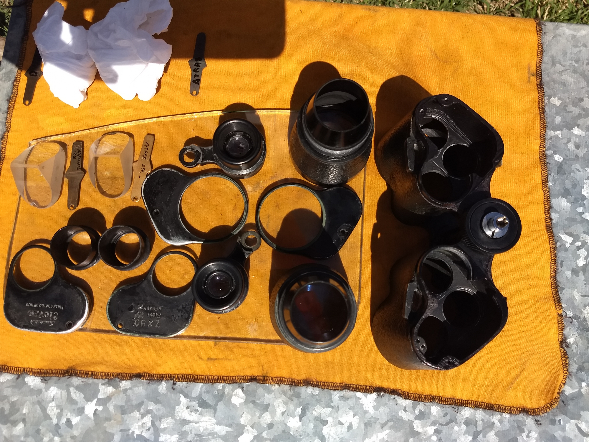

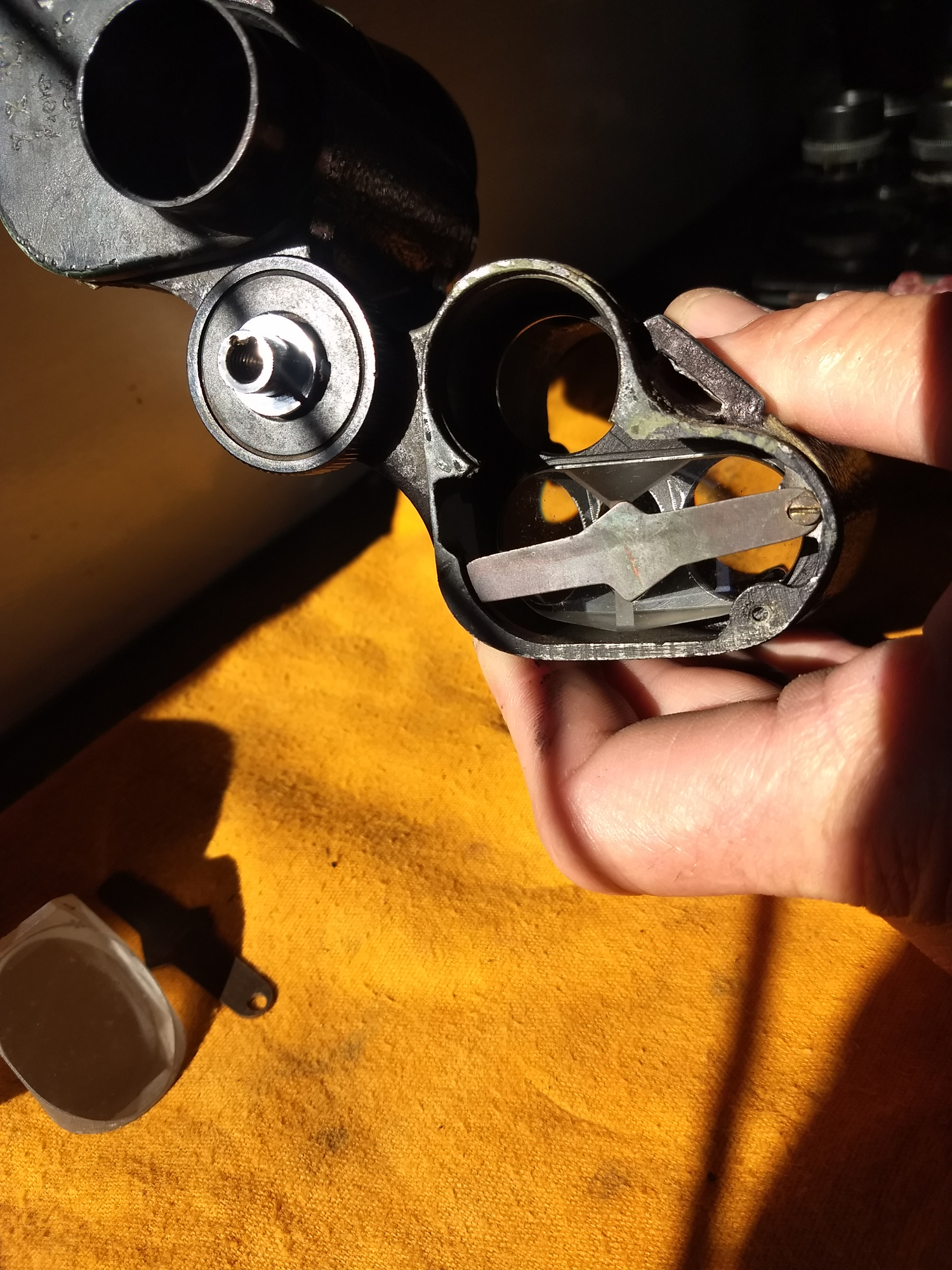

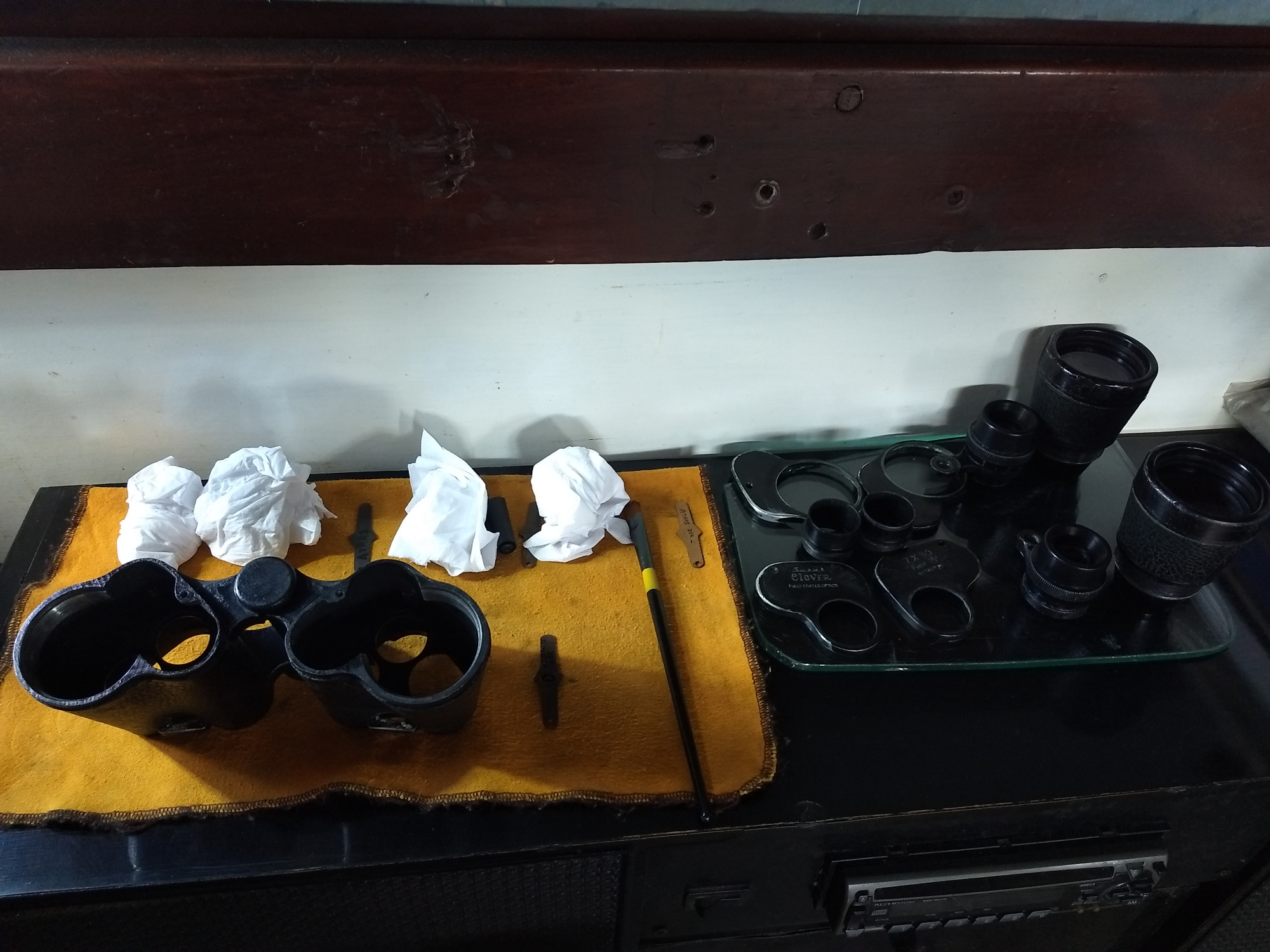

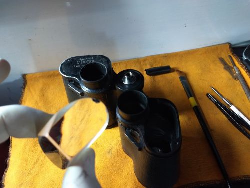

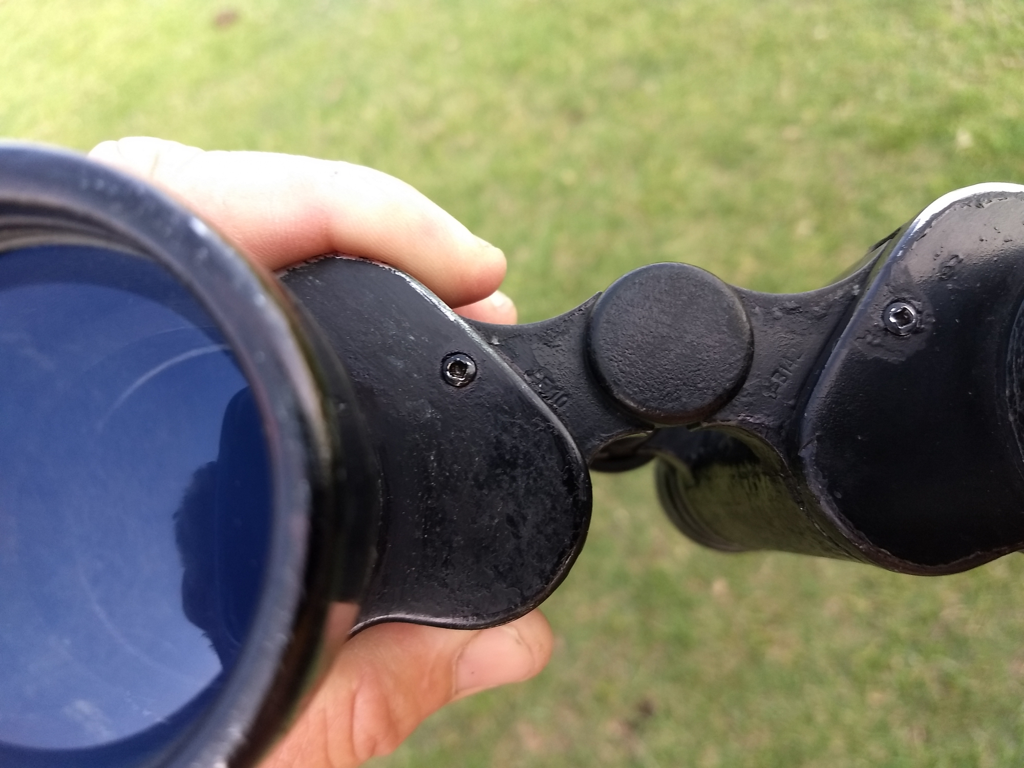

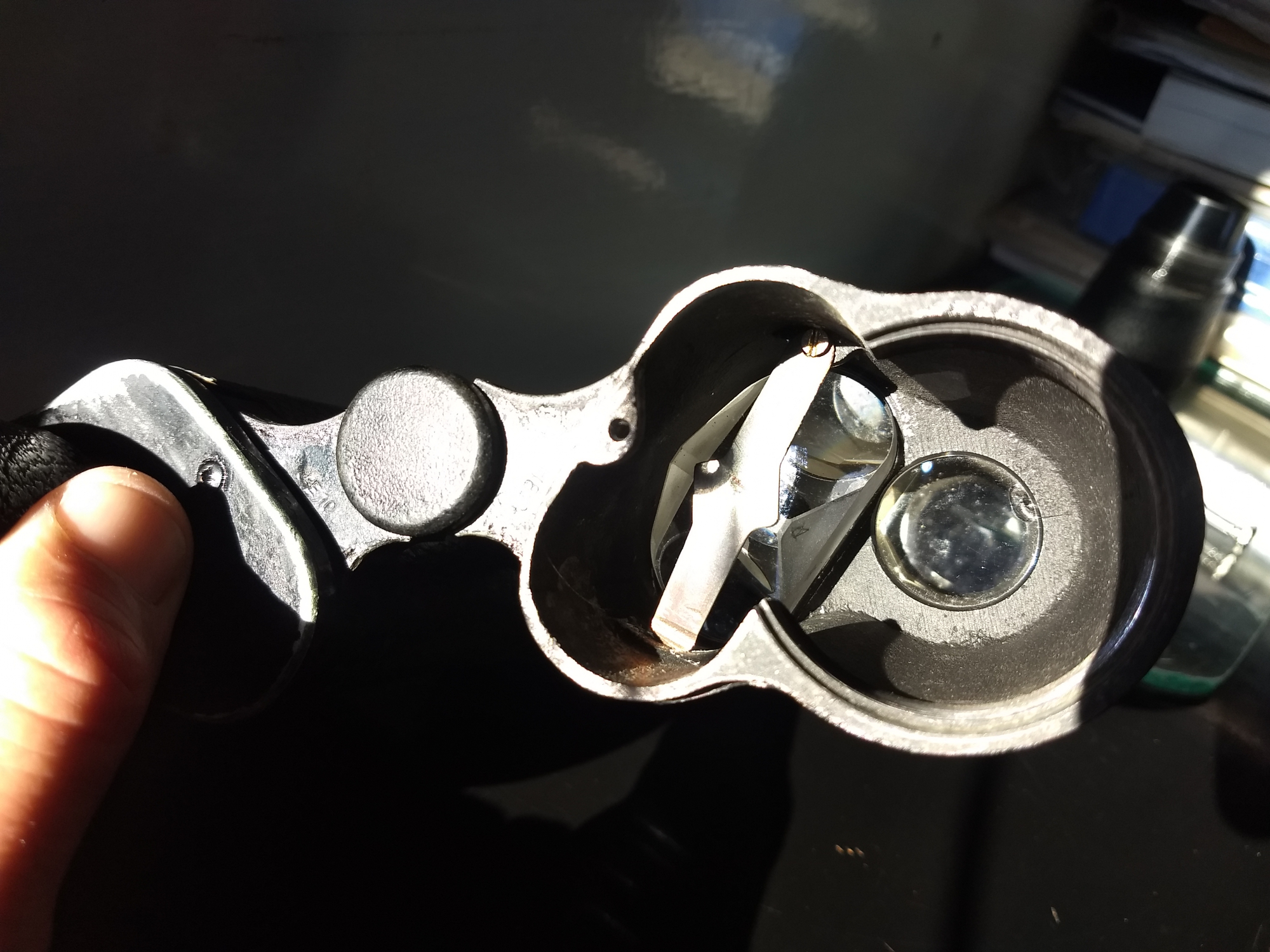

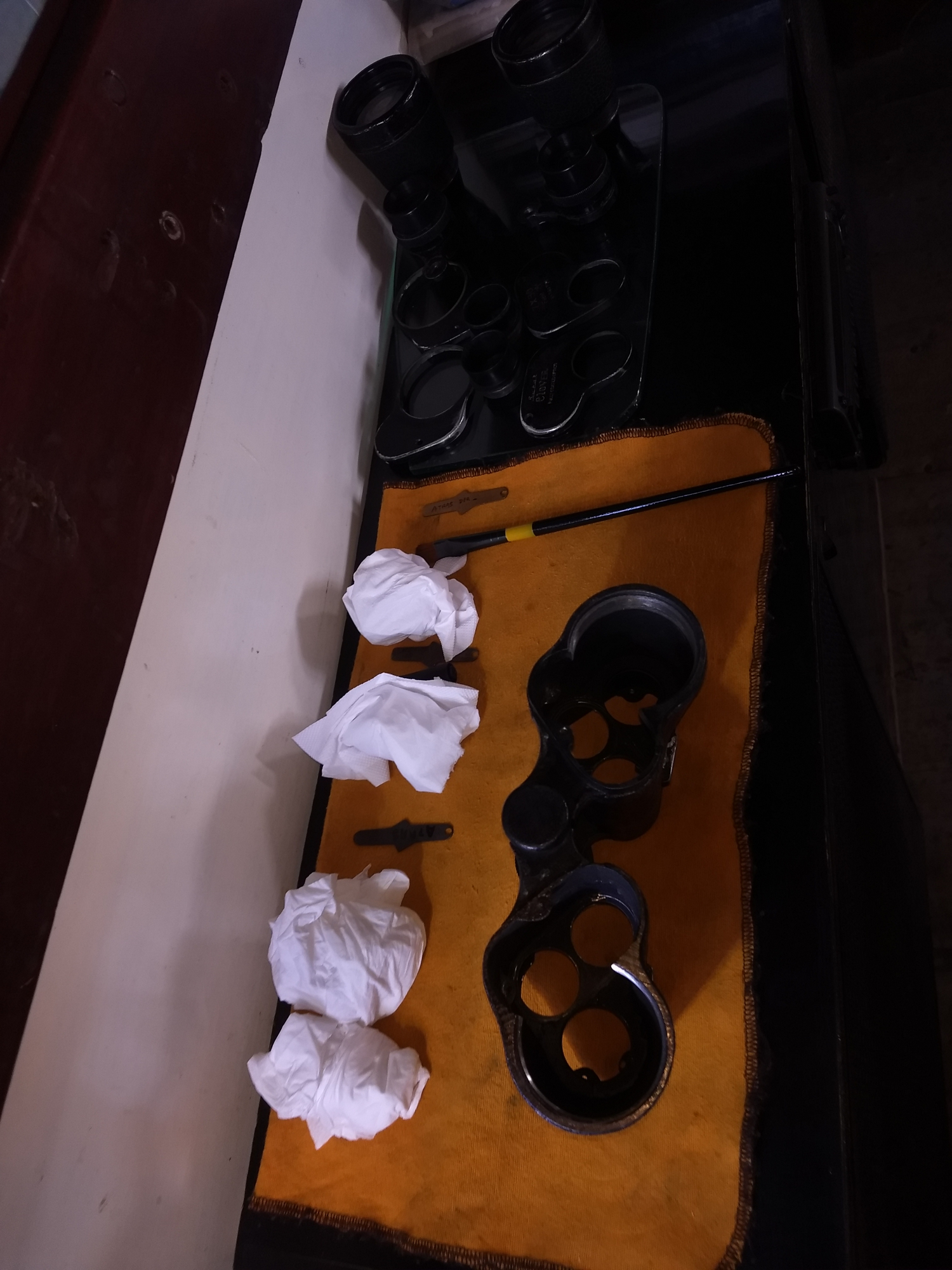

Hola a todos en principio soy nuevo en este foro !!les comento me regalaron unos viejos bino Subal Clover japan 7x50!! estaban muy sucios investigando en este foro y con algunos tutoriales de YouTube los desarme!!
Limpieza total a full con alcohol y mejoraron notablemente a pesar de que mis prismas son bk7 muy conforme queria compartir el trabajo saludos y agradezco alguna opinión del este tipo de binos de esa epoca !;;
Editado por Skymaster
Hola bienvenido! Los binoculares vintage japoneses son muy similares entre las multiples marcas que podemos encontrar.
Lo mejor que tienen es que son muy desarmables y los riesgos de romper algo son muy pocos o nulos.
La mayoría tienen prismas bk7 y revestimientos monocapa, sin embargo suelen tener una calidad de imagen excelente, alguno mejor que otro según la antigüedad que tengan.
Desarmar, limpiar y rearmar un binocular deja una muy buena experiencia. Hoy en día es mas complicado porque muchos modelos cuentan con chasis con la cobertura de goma sellada y peor cuando son purgados. Y los roof son practicamente intocables.
Ese modelo que mostrás, por como está impreso el logo y por la construcción y materiales debe ser de los 60.
Después podés compartir una foto del binocular armado.

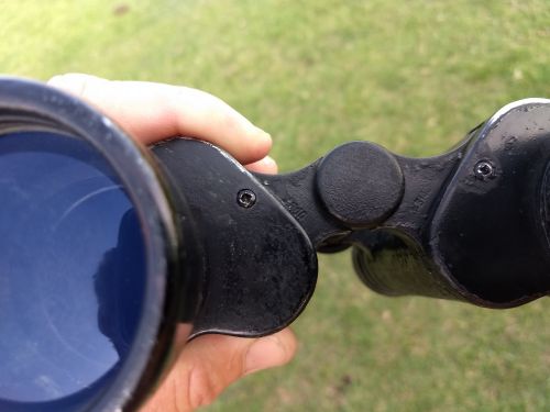

Fijate si en la bisagra tiene uno o dos códigos que pueden ser JB y JE acompañados de un número.
Hola  rodri !!
mil gracias por tu resp !!si efectivamente estube investigando en este foro y tienen como vos desis un codigo que no recuerdo en este momento a mi llegada del trabajo te confirmo eso .

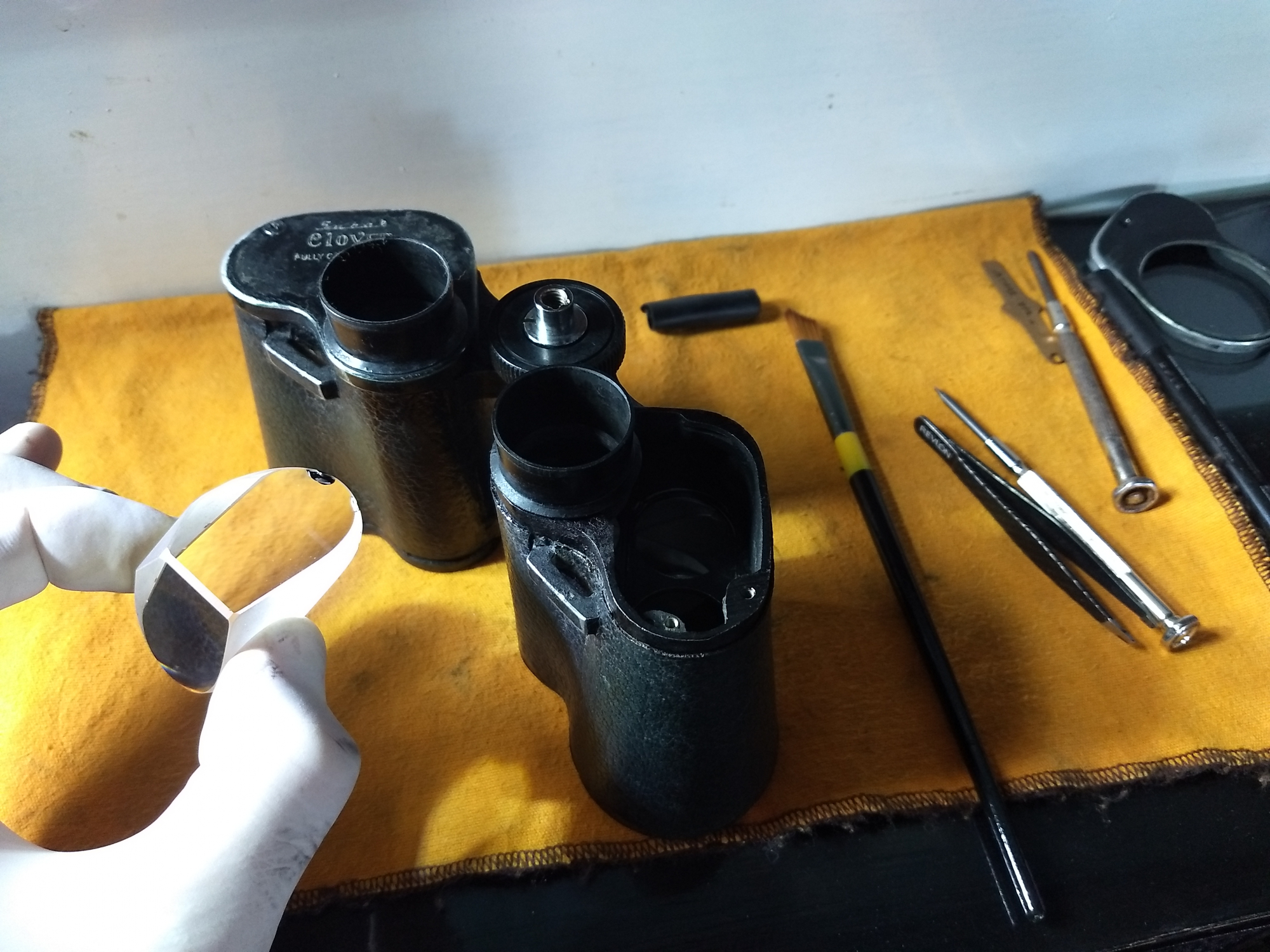

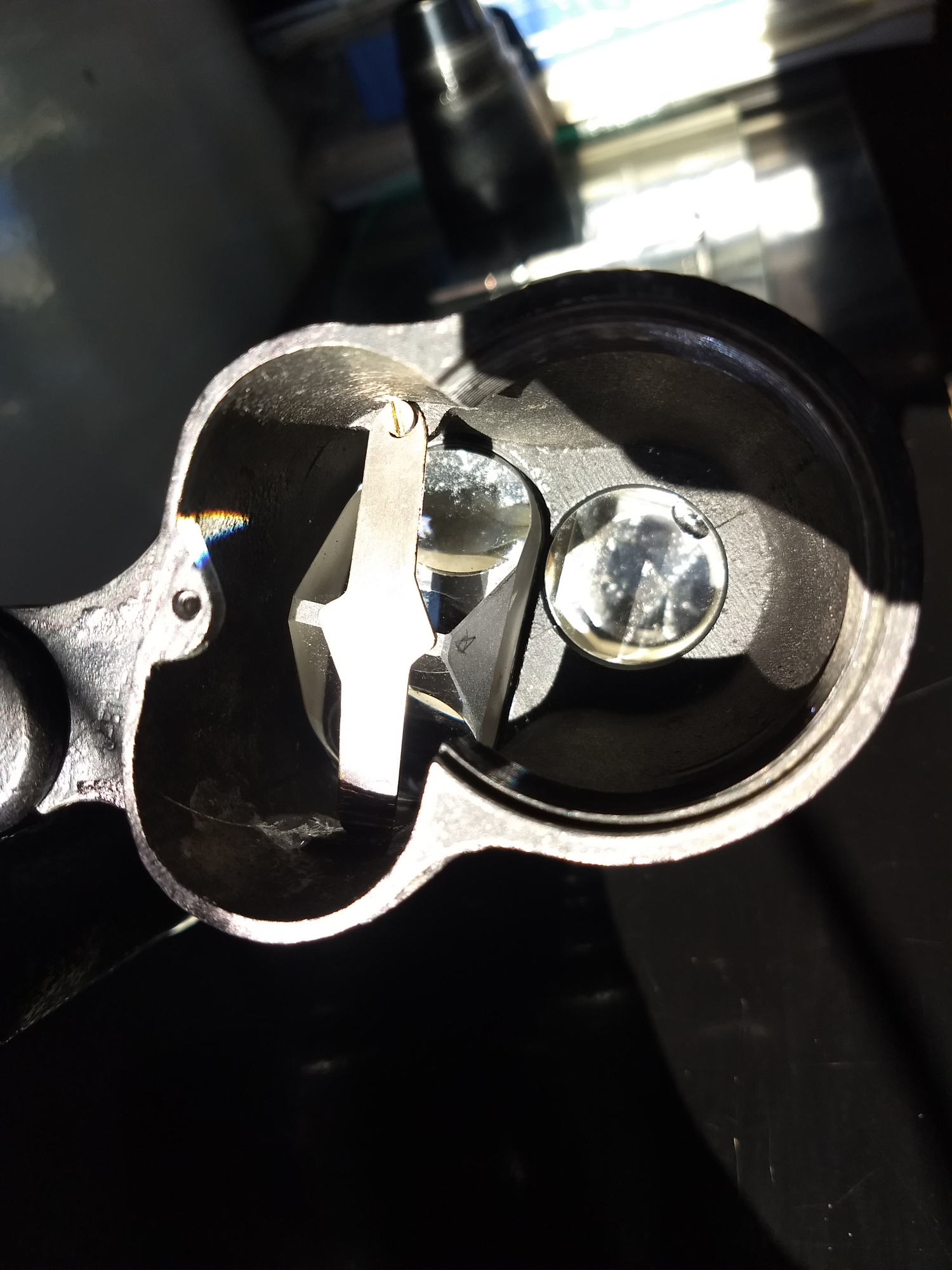

Las prismas estan maltratadas los oculares soportan muy bien los años ;y los objetivos estan un poco manchados por hongos creo ! decidí no tocarlos mas alla del pincel !Tienen un antireflex color azul

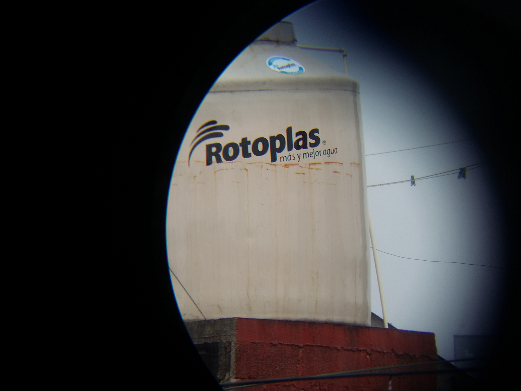

 Trate de limpiar lo que podia soy nuevo me crie con un abuelo que tenia unos zeiss 6x30 y tocarlos era un privilegio!! En mi dia libre te pasare fotos de enfoque a distancia y como quedo !!!estoy muy conforme tiene un brillo muy bueno a pesar de las Bk 7 !!!

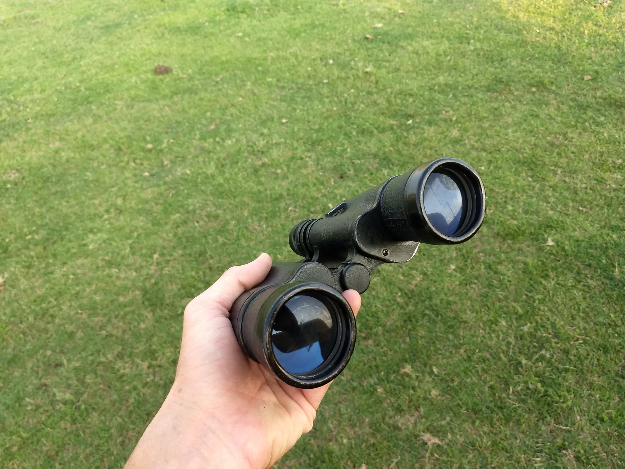

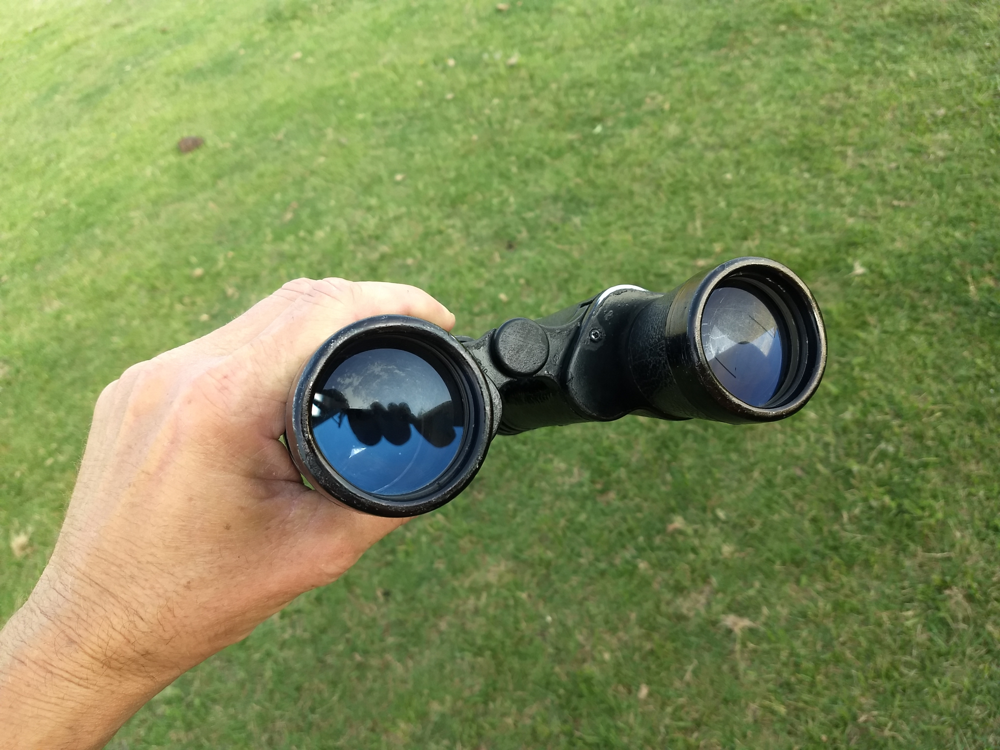

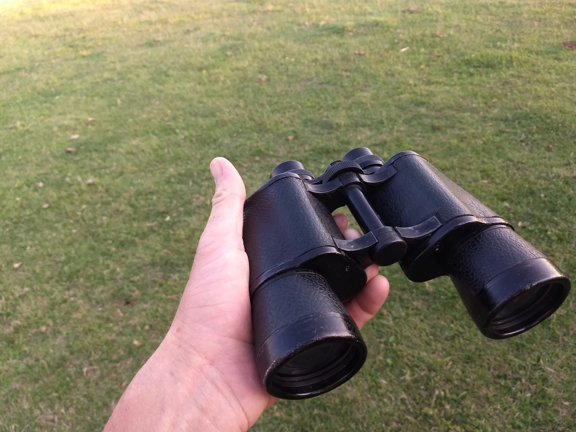

Estimado amigos !!
Les muestro los bino terminados aún faltan detalles en los bordes quiero dejar la pintura original si bien no esta buena pero vale el Vintage!!
Rodrigo:
Con resp a la serie tiene impresos dos numeros JB 142 /JB10 !! Para terminar si alguien tiene unos estuches me avisan me interesa tambien seguro q saben donde encontrar las tapitas protección mil gracias !!;!!!

En 6/1/2020 a las 23:56, Skymaster dijo:
Estimado amigos !!
Rodrigo:
Que currazo te has pegado limpiandolos. Y si se ve por ellos ya ni te cuento. Enhorabuena y gracias por el ilustrarnos el proceso. Un abrazo!
