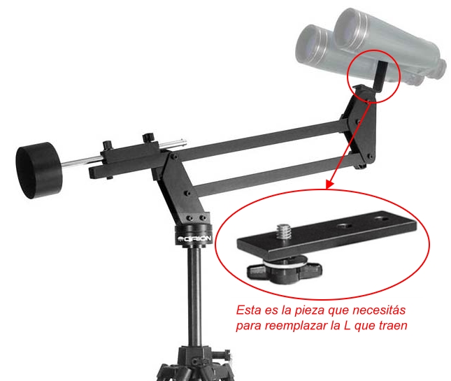

Publicado 3 de Junio del 201312 a El Parangon-Plus hasta donde recuerdo ya viene con una L con tornillo para los binoculares con rosca frontal, lo que vas a necesitar es algo como el accesorio que Orion vende para los binoculares con barra central ( http://www.telescope.com/Orion-Binocula ... p/7589.uts ) También podés hacerla vos o mandar a hacerla, la rosca de los binoculares es la normal de 1/4" que se utiliza en los trípodes más comunes.
Publicado 3 de Junio del 201312 a Ahí está. La opción de Alvarez. La mejor. Mi opción era más bultosa porque sería una "L" acoplada a otra "L" pero si conseguís ese accesorio mejor o hasta podés darte maña y fabricarlo vos mismo.
Publicado 3 de Junio del 201312 a Autor perfecto,perfecto,muchas gracias por su ayuda,inmejorable,efectivamente mi tripode es como el que muestra Alvarez,lo uso con el binocular 15X70 y es estupendo,pero he oido mucho de el 20 X 80 y tengo oportunidad de comprarlo, a ver que tal sale.Muchas gracias a todos.
