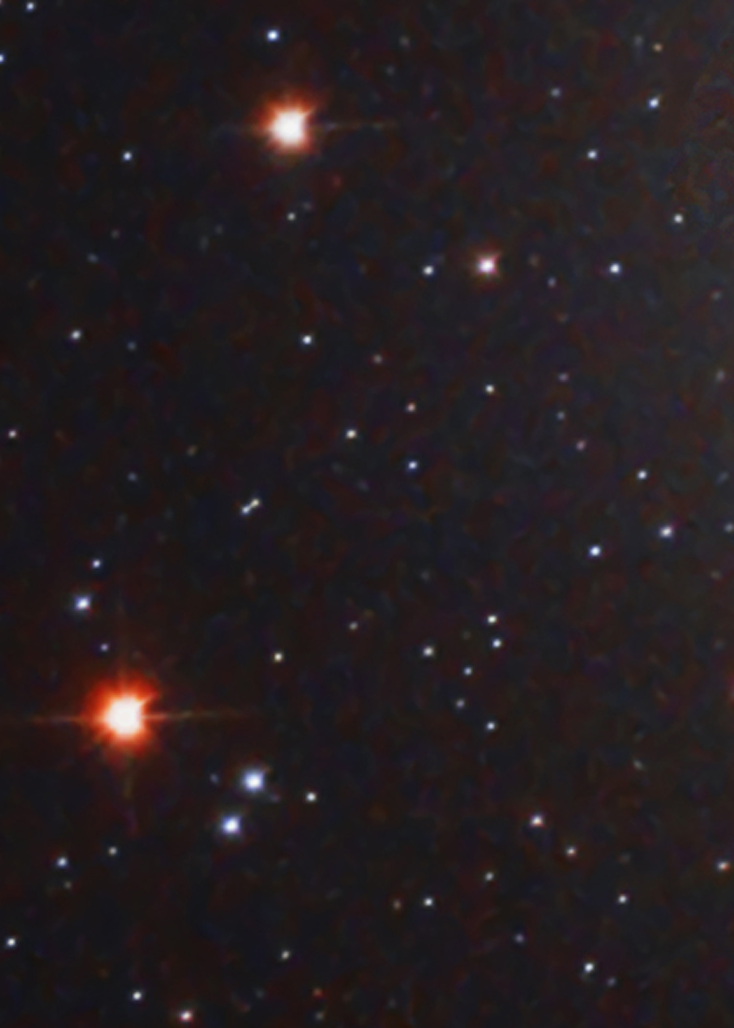

Publicado 18 de Mayo del 201312 a Hola Gente, les consulto porque tengo un problema que ya me esta fastidiando demasiado, si observan la foto que dejo a continuacion veran una deformacion en las estrelleas brillantes el cual no se como identificar como problema optico o mecanico. El equipo que uso es un 150/750 con reductor de coma y una 350d con su filtro cls-clip. Pense que era un problema de difraccion del secundario, pero no!! aparentemente es una sombra del focuser. para descartar el primario no esta muy apretado , solamente lo justo y necesario para sostenerse. Agradesco todas las ideas pensables, necesito corregir este detalle, y el invierno es una buena temporada para hacerlo jeje. Aqui la imagen Saludos , Mauricio Editado 18 de Mayo del 201312 a por Invitado
Publicado 19 de Mayo del 201312 a El problema es el focuser que para hacer foco con una canon y reductor de coma necesita meterse muy adentro. La solución que le encontré fue sacarlo y ASERRARLO ja! de esta manera se terminó el problema. Cortalo y listo, despues como mucho para visual con algun ocular extraño como mucho tendrás que hacer un prolongador pero con los oculares comunes llegas al foco igual.
Publicado 20 de Mayo del 201312 a Buena solución la de Omar. Ahora, yo tengo el mismo teles que vos, y usando una Canon 40D con un MPCC como corrector de coma, nunca tuve ese problema. Qué corrector estás usando? Slds., Hugo.- Hugo Beltrán Erpen

Publicado 20 de Mayo del 201312 a Autor Omar, con lo que me decis ya es casi una realidad el corte del tubico con cremallera, lo pensaba pero necesitaba alguien que me de el ok jaja. Hugo el reductor es este http://www.duoptic.com/astrofotografia/ ... ewton.html Digan que piensan y defino esta tarde agrego una foto de cuanto se asoma el tubo del foco en el tubo optico. Saludos y gracias por los comentarios y ayuda dada. Mauricio
Publicado 20 de Mayo del 201312 a Mirá, ni bien vi la foto de las estrellas ni lo dudé, es exactamente el mismo problema que tenía yo, igual subí la foto asi nos aseguramos pero a mi no me cabe duda. Haciendo foco con la canon tenes que calcular la distancia que hay desde el borde del tubo hasta el borde del espejo, lo que sobra lo tenés que cortar sin piedad.

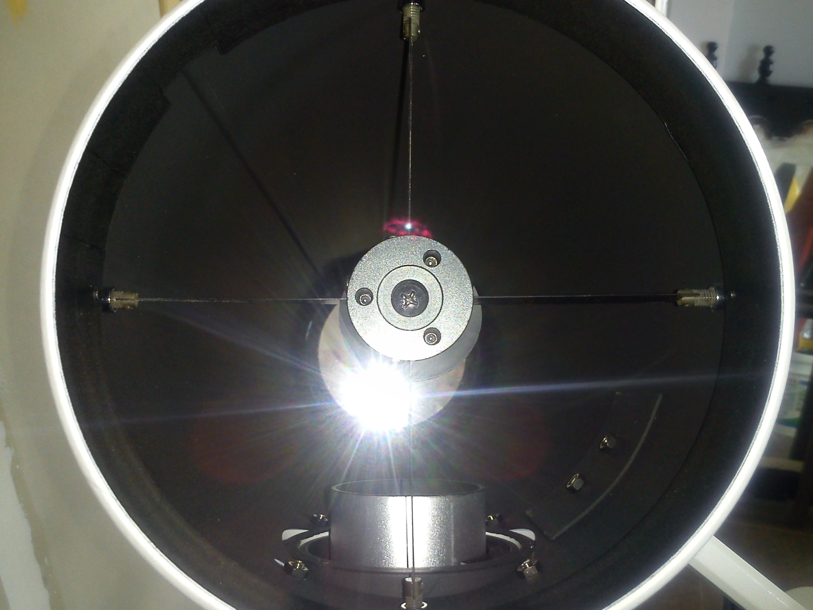

Publicado 21 de Mayo del 201312 a Autor Omar y Hugo miren la imagen que dejo a continuacion y creo que lo mas justo es cortar este sobrante dentro del tubo, o no?, Hugo en tu equipo se asoma asi el tubo con cremallera?
Publicado 21 de Mayo del 201312 a Si, lo mejor es cortar, pero no todo el sobrante. Lo que hay que cortar es el resto entre el sobrante y la distancia que hay desde el borde del tubo al comienzo del espejo primario.
Publicado 24 de Mayo del 201312 a Mirá, nunca me fijé en detalle, pero debe quedar parecido porque la Canon hace foco bastante adentro. Lo que pasa es que al ser distintos los dos correctores, no se puede hacer una comparación, aunque me parece que el tuyo es un poco más largo. Pero buen, Omar tiene la justa, así que suerte con la modificación. Saludos, Hugo.- Hugo Beltrán Erpen
