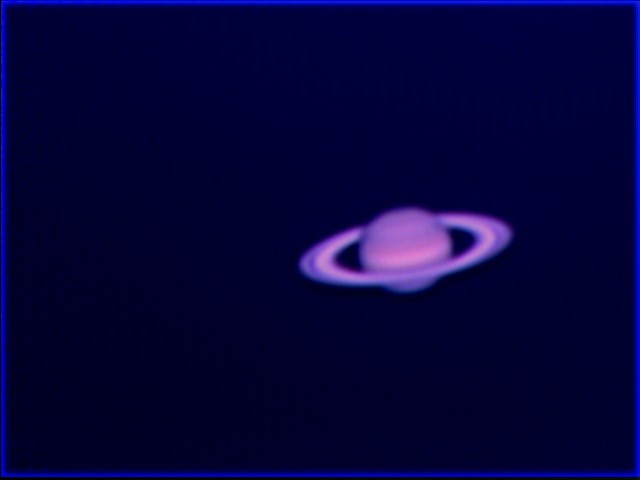

Publicado 17 de Mayo del 201312 a Hola amigos, anoche le hice frente al fresquete e hice mi primer intento de trazos, casi se me caen los dedos y la nariz. La cuestión es que cuento con una sony dschx200v la cual tiene funciones manuales pero limitadas, entre ellas la exposición que tiene un máximo de 30 segundos, entonces me puse con un trípode, iso 100, el menor F, no recuerdo pero me parece que era 4 ya que le di 3,5x. Tomé 37 lights y 6 darks, no flats, no bias y los apilé con dss. Para encuadrar un poco hice que me queden las hojas de una palmera en la zona derecha de la imagen, pero ahora me doy cuenta que fue una mala idea, ya que se mueve con el viento y sale movida, tendría que haber puesto una planta más firme o una chimenea, algo que no se mueva. En la foto se ve como son muchas tomas y no un solo trazo, creo que hay chance de lograr un solo trazo con múltiples imágenes, ¿alguien puede decirme cómo? Le dí apilado promedio en DSS ya que leí en el programa que ese hay que usar para los trazos. Les dejo un saturno filmado anoche, medio irreal ya que probé la opción de estrechar el histograma luego de stackear y luego hice malabares con el contraste y el brillo y no pude lograr más que esto. ¿Ustedes estrechan el histograma en planetaria? ¿Algún consejito? Espero que les gusten. Gracias Saludos Francisco

Publicado 20 de Mayo del 201312 a Autor Gracias por pasarse, me alegra que les haya gustado. Le estuve pasando photoshop y ahora logré equilibrarlo, igual no noto muchas diferencias entre estrechar el histograma luego de stackear en registax y no hacerlo. Igualmente en el histograma de photoshop me salía cualquier verdura, los histogramas rgb bastante desplazados y se me complica con las curvas cuando acomodo los levels. Habrá que seguir investigando. Pienso que la falta de un poco más de calidad puede venir por el lado de la adquisición del video, capaz que me estoy bandeando de x para lo que la atmósfera permite y por eso no puedo definir bien la división en el anillo. Probé bastante con la ganancia, los fps, el tiempo del video y del foco ni hablar. Voy a tratar de hacer proyección por ocular en estos días a ver que pasa. Les dejo el retocado con photoshop. Saludos Francisco

Publicado 20 de Mayo del 201312 a Autor No use ningún filtro, me quedó así luego de estrechar el histograma después de stackear con el registax, tengo una phillips spc 900, la uso en foco primario con 2 barlows, un 2x y un 2,5x. Saludos

Publicado 20 de Mayo del 201312 a La imagen mejoro en la segunda version, de todos modos el registax tiene los wavelets, que ahi es donde te conviene hacer todo el manoseo para lograr detalle. Despues podes alinear los canales en el PS entre otros. Saludos y buenos cielos! iOptron CEM70AG, iOptron GEM28ECAskar ACL200, Duoptic ED Pro 60, APO 90, Photo 90 5 elementosQHY600M, QHY294M Pro, QHY268C, QHY183M, QHY5III462CZelaya - Pilar - Buenos Aires - ArgentinaDuoptic - Espacio ProfundoMi Galeria de Fotos IG: @rfcontrerasb
