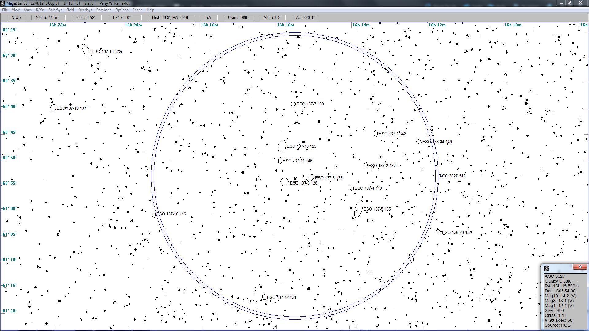

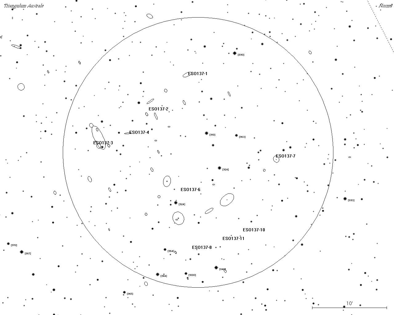

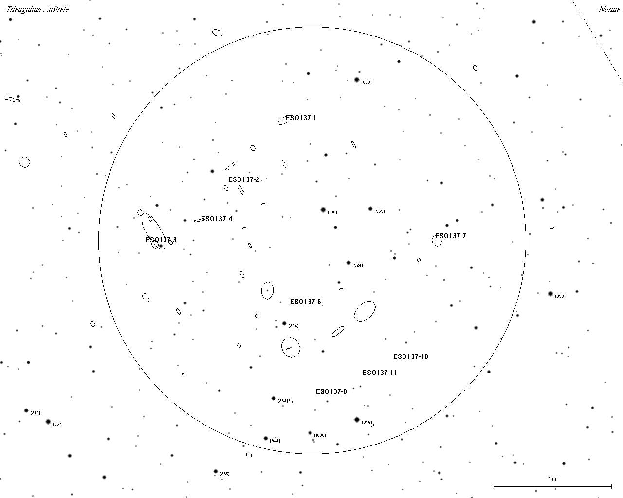

Publicado 19 de Abril del 201312 a Buenas estimados!. Abajo les dejo un reporte observacional de un desafío que nos planteamos en la Star Party de Valle Grande sobre este objeto que, como muchos seguramente ya saben, está en la dirección del Gran atractor. UNA PEQUEÑA REFERENCIA: Este grupo contiene 59 galaxias con brillos que van entre la mag 12.46 and 14.8 las mas visibles. Todas las galaxias de este grupo son catalogadas en ESO o PGC. Dentro de las galaxias “más accesibles” a nuestros equipos, planteamos las siguientes: ESO 137-1 14,6 ESO 137-2 14,8 ESO 137-3 13,52 ESO 137-6 13.08. ESO 137-7 13,5 ESO 137-8 13.87 ESO 137-10 12,46 ESO 137-11 14,59 EL REPORTE La observación se realizo en un cielo Rural con seeing aceptable, durante 2 noches consumiendo unas horas de cada noche y la participación del grupo constituido por Marcos (Borges), Graziano, Rodolfo y Yo. Iniciamos con la ubicación de la zona. El cúmulo se encuentra a unos 3° hacia el Noreste de la estrella beta de la constelación de Triangulus Australis. Al momento de las observaciones el mismo se encontraba a unos 50° de altura acimutal. Comenzamos la búsqueda usando un telescopio de 7” Maksutov f15. La zona fue relativamente fácil de ubicar con el buscador y las referencias de las cartas que llevábamos impresas. Aprovechamos que muy cerca se encuentra un cumulo estelar abierto NGC 6025 el cual se puede ver en el campo del buscador. Luego gastamos un tiempo en ubicar la zona exacta dentro del campo del ocular usando un ocular de 24 mm (Baader Hyperion 112 x) y 34´ TFOV, hasta que dimos con los asterismos de estrellas que teníamos en la carta y que nos permitirían dar las referencias necesarias para la ubicación de las galaxias, una vez que dimos con los asterismos que no fue un tema fácil, gastamos un tiempo importante de observación intentando dar con las galaxias, desafortunadamente no pudimos ver ninguna con este telescopio, ni aun la ESO 137 10 que era las más esperada por su magnitud.- A continuación probamos con un Dobson de 12” f5 usando el mismo ocular ahora con 62,5x y 65’ de TFOV, también probamos un Baader Hyperion de 10 mm (150x y 27’ TFOV) y finalmente Televue 8 mm (187,5x y 32’ TFOV). A pesar de los testing y luego de reiteradas observaciones no pudimos apreciar galaxias, excepto la insinuación de una tenue nubecilla muy plana pero que se confundía con estrellas no resueltas en lo que parecía ubicarse la ESO 137-3. Finalmente intentamos con un Dobson de 16” f4,5 a 75x, en este caso se pudo apreciar dos muy débiles nebulosidad casi fantasmales ubicadas en lo que en la carta figuraba como ESO 137-8 y ESO 137-6 entre una muy débil estrella rojiza de magnitud 10 u 11. El desafío fue muy interesante porque involucró bastante tiempo y trabajo en equipo. CONCLUSIONES: Las observaciones no fueron contundentes solo se insinuaron pequeñas nebulosidades en las posiciones donde esperábamos observar las galaxias en cuestión con lo cual estimamos que se trataba de las galaxias. Llama la atención no haber podido ver ESO 137-10 ni aun con el 16”. Queda el desafío abierto para futuras nueva observaciones con el fin de completar el reporte y desde ya esperamos el aporte de los Foreros que hayan puesto el ojo por estos lados. Saludos

Publicado 20 de Abril del 201312 a Autor Exelente def!! Se agraadece Vamos todavia! Prometo que el lunes subo RA y DEC y un pdf con las cartas que ayudan a ubicarlo Saludos!
