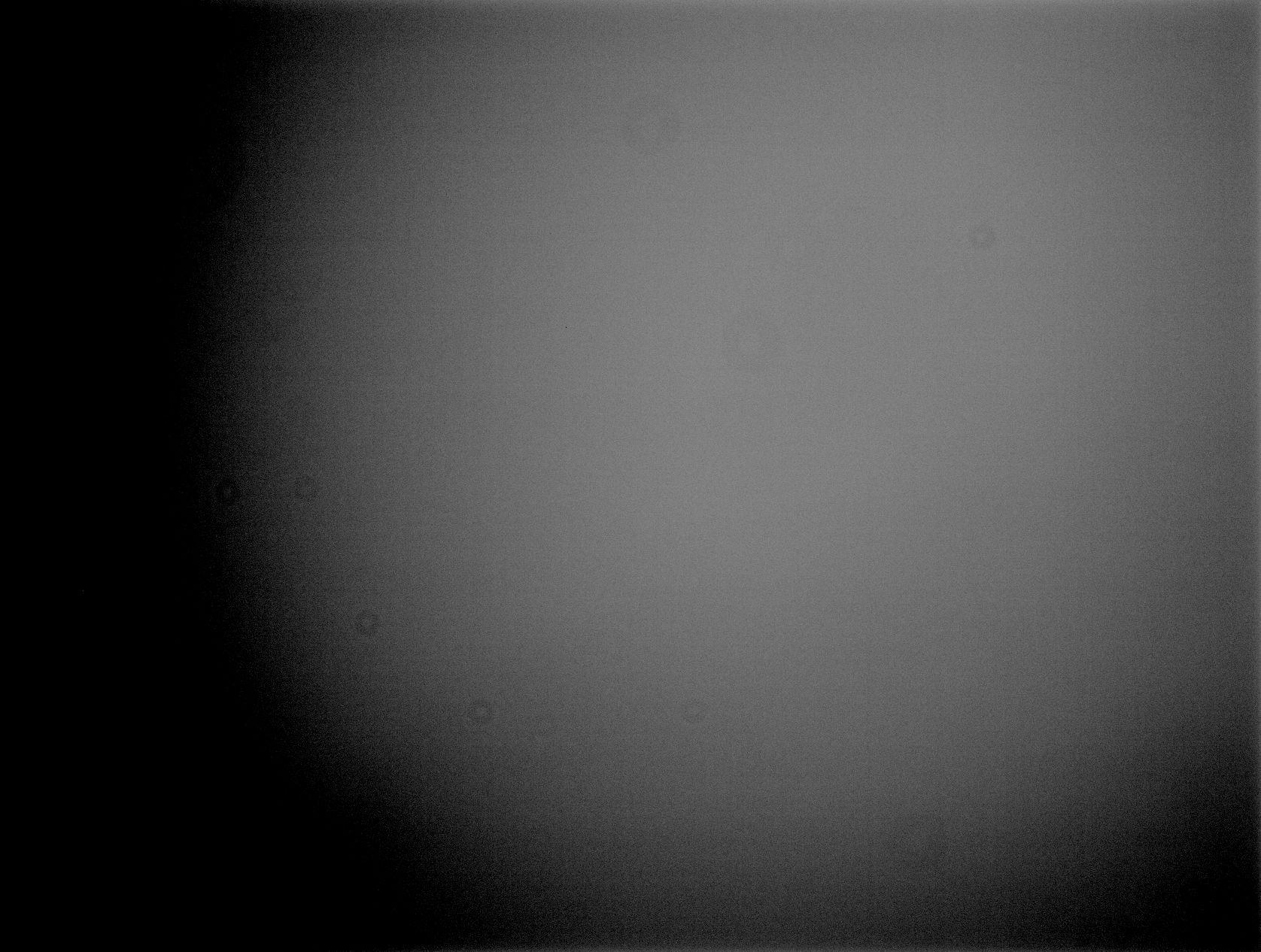

Hola foro, por consejos de algunos foristas, empece a tratar de sacar flat para las fotos, primero buscando en la web consejos sobre flat para camara sbig st8300m, y hay varias y variadas opiniones. 1) Los flat los estoy haciendo con maximdl y sky flat assitence, que permite cargar el valor adu de los frame. 2) Use el munitor de la notebook, y una tela blanca bien estirada sobre el newton 254, y prové valores adu desde 20.000.- hasta los 35.000.- para cada filtro LRGB y siempre pasando los 2 segundo para evitar el efecto del obturador mecanico, usando también auto dark. (cuando calibro todo en maximdl 5, y paso las fotos a pixinsight para combinar el LRGB) queda una foto con mucho gradiente y una decoloración muy deforme, de un lado verde y del otro violeta.
También probé hacer flat cielo que super uniforme al atardecer y es el mismo problema de coloración y zonas defectosas, solo que son un poco mas suaves.
No se que hago mal pero probé de todo y parece que me conviene seguir sin flat. Cualquier consejo es super agradecido.
Dejo algunos de muestra
PD, en algún foro leí que el valor adu correcto es inferiror a los 20.000. entre los 17000 y los 20000.-
scope_luminance_1x1_skyflat5.jpg.930e07d
Eso mas que un flat es un dark.

Seby entonces lo que vos decis, es un valor adu aprox. al 50 % de la saturación, esta camara de 16 bit, satura a lo 65.500, sería un valor adu de 34.000 aprox. Eso lo escuché en varios foros, pero hay algunos que dicen que es muy elevado. vamos a probar total no se pierde nada.
la foto que publique esta estirada, esa tiene un valor de 20.000.- adu.

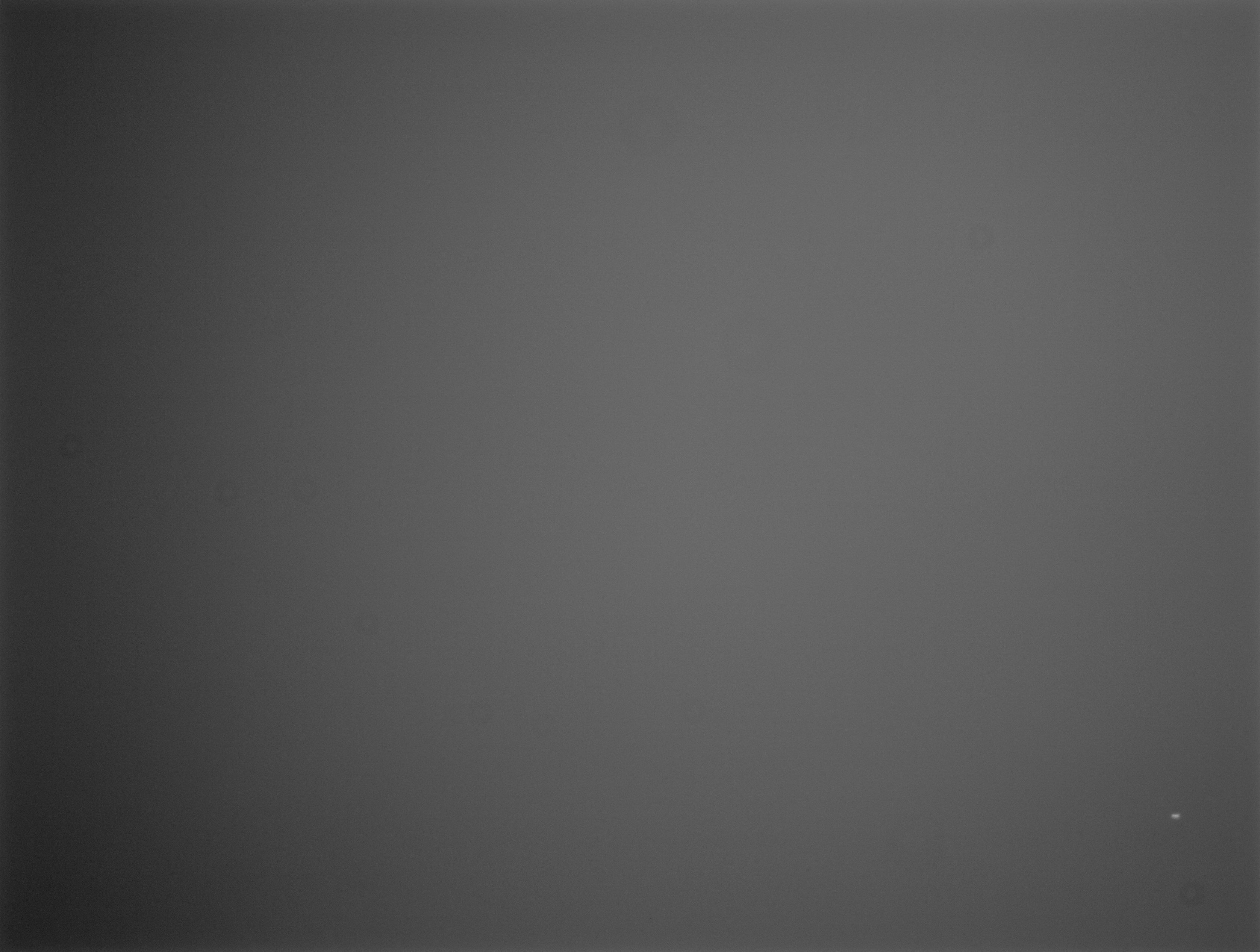

Aca esta apenas estirada
scope_luminance_1x1_skyflat6.jpg.179a2b6

Mejoraron.... pero yo probaría de estirar mas las expo hasta 35000 por las dudas... el flat es mejor mas claro que tan oscuro.
