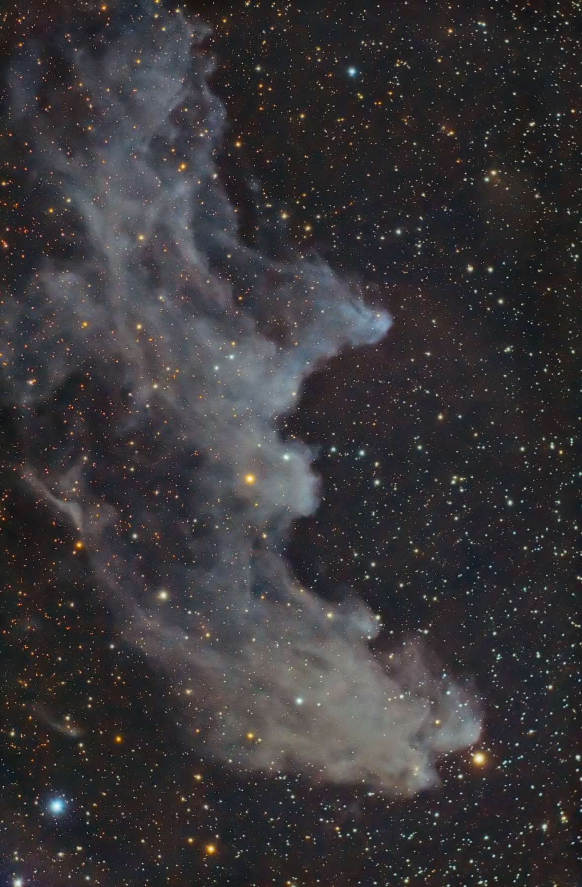

Hola amigos,
Como les anticipé, aquí esta Cabeza de Bruja procesada, adquirida el viernes pasado desde Areco. Junté 3,5 horas de data con el objeto con muy buena elevación, en un cielo inmejorable para el lugar, y aún así costó mucho el procesado. Hay que empujar los niveles agresivamente, y eso provoca el afloramiento de ruido que ademas se mezcla con matices reales que aparecen en el fondo.
Fueron 40 tomas de 5 minutos a iso1600, con el sensor de la canon a -4°C. Utilicé el reductor focal alcanzando 625mm, y una relación de f/4.8. Como el objeto es muy extendido, algo recortado quedó (frente de la bruja), y preservé el 97% del cuadro original para evitar recortes mayores.
Como en M31, la eliminación de gradiente es clave, así como el tratamiento del ruido. Les puedo confirmar que no es fácil ésta nebulosa. :sabio
Hay algo que no me convence del todo del procesado, esta algo "duro". En otro momento quizá haga un nuevo intento.
De todas formas espero les guste; la cara de la bruja está. Ahora me resta combinar las dos sesiones de NGC253 a ver que sale.
Ignacio
witchhead.JPG.25136f91b0fe3269cfb0fad9a0
muy buen resultado para este objeto tan dificil! al parecer el cielo de areco sigue siendo muy bueno!! te felicito.
Ni se te ocurra reprocesar!
Asi como esta realmente la veo fantastica, la nebulosidad tiene un volumen notable.
Es un objeto super dificil y el procesado que le diste me parece que fue perfecto.
Buenisima!
Que buen resultado Ignacio, excelente imagen me sorprende la nitidez alcanzada,
Pero tengo una duda, cuando indicas
Fueron 40 tomas de 5 minutos a iso1600, con el sensor de la canon a -4°C”
me imagino estar aprox las 4 horas con el mismo objeto y cada 5 min tomar una nueva foto y así sucesivamente las 39 fotos restantes, es eso así o existe otro medio para que el trabajo sea más automatizado..? te lo consulto por que yo por el momento lo realizo así, pero no sé si exista otro método cuando se trabaja con una DSLR, y para los dark, flart, bias, etc sigue el mismo proceso..? disculpen la pregunta a lo mejor un tanto obvia ..
Jaime
Hola Ignacio
Muy buena la toma. La nebulosa vino con buen volumen y como bien se dice es un objeto que no es fácil.
Una excelente producción esa noche y bien aprovechado el timming de la salida.
Un abrazo
Muy linda imagen y captura, nunca había visto un a foto de esta nebulosa.
Felicitaciones.
Uuufffff Ignacio, que buen resultado...el volumen que tiene la nebulosa es formidable, y los colores de las estrellas te quedaron muy bien también...estupenda foto para mi gusto...
Un abrazo,
J.
Mati, Luigi, Jaime, Sergio, Goico y Juan, agradezco su interés y comentarios. La próxima de éste objeto va a ser con un telefoto de 135mm, agarrando Rigel y todo el bonete de la bruja.
Jaime: la serie de subexposiciones esta compuesta de 40 tomas individuales, cada una de 5 minutos de duración, separadas entre sí 20 segundos (para dejar enfriar al sensor). Esto lo hago desde la compu, via USB, con un programa EOS Utilities, que viene con la canon.
abz
Ignacio
Ignacio, impecable la imagen, la nitidez y contraste de la foto me parecen excelentes. Como dice Luis, asi esta bien, ahora de empacho dale para adelante!
Ignacio
Veo que aprovecharon bien la noche del viernes.
La bruja es un objeto muy dificil yo la hice desde mis pagos y el procesado cuesta mucho.
Muy buena estructura en todo su conjunto.
Felicitaciones!
Leo
Espectacular fotografía Ignacio.
Sergi.
UFFFFF que laburo che te felicito.
Es una de las difíciles de levantar y la lograste muy bien.
Excelente todo desde la noche que tuvieron hasta los procesados que logras.
Alta envidia les tuve esa noche que no pude ir.
Ahora quien sabe cuando se da otra luna nueva igual.
Linda toma Ignacio.
Lo único que hubiera mejorado es el encuadre, ya que el resto esta impecable.
Que suerte que tuvieran tan lindo día. Por acá ni un solo finde con clima decente como para salir. Pero asi es esto.
Geert
Felicidades, una hermosa bruja.
Antonio
Muchas gracias amigos por sus amables comentarios.
Leo: ví tu imagen que esta espectacular, con un FOV más adecuado para éste objeto. Yo no estoy muy convencido con mi procesado. Me parece que la voy a agarrar de vuelta en algún momento.
abz
Ignacio
Ignacio,
gracias por la respuesta, clarisimo voy a intentarlo ya que tengo el programa EOS Utilities, cualquier consulta te la realizo internamente para no desvirtuar este hilo....
Jaime

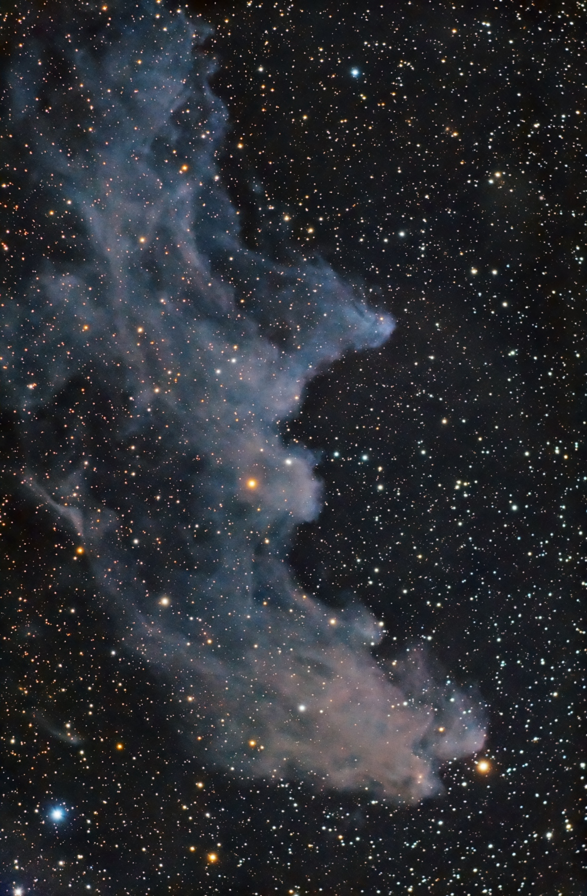

Esta versión, más suave, me gusta más.
slds
Ignacio
wh.JPG.dd5fdd7137c5c2d1fadc9fc579b0d459.
Buenísima Igancio! A mi también me gustó mas la segunda versión mas suave, pero la primera también está espectacular.
Me gusta lo bien que exprimís tu equipo y tus horas en Areco.
Abrazo!
Ezequiel.
Ignacio
A mi me gusta mas la primera versión.
En esta nueva versión veo un artefacto que en la primera versión no me había percatado, (pero que también está).
No se si será un efecto del procesado o de la compresión para internet, es como un rectángulo alrededor de las estrellas mas brillantes.
Geert
estrella.JPG.5b490f7d5b6fba7e364b5782cad
