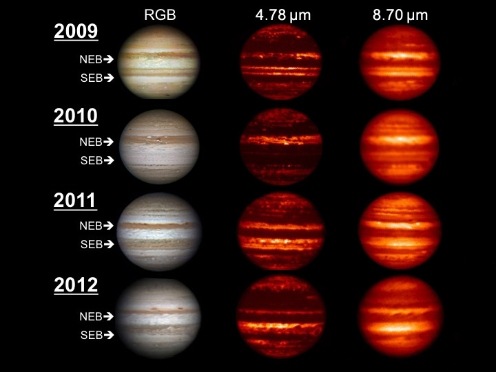

Les paso un informe de Nasa de la evolucion de jupiter en los ultimos 4 años.
Interesante va como aporte a todas las excelentes fotos amateur que estan pasando.
http://www.nasa.gov/topics/solarsystem/ ... 21017.html
Mal traducido por google mas o menos es asi....
Júpiter, el dios mítico del cielo y el trueno, sin duda estaría contento en todos los cambios en marcha en el planeta del mismo nombre. A medida que el planeta se salpicado continuamente con pequeñas rocas espaciales, cinturones anchos de la atmósfera están cambiando de color, puntos de acceso están desapareciendo y reapareciendo, y las nubes se ciernen sobre una parte de Júpiter, mientras disipa sobre otro. Los resultados fueron presentados hoy por Glenn Orton, científico de investigación senior en el Jet Propulsion Laboratory de la NASA, en Pasadena, California, en la División de la Sociedad Americana de Astronomía de Ciencias Planetarias en Reno, Nevada
"Los cambios que estamos viendo en Júpiter son de escala mundial", dijo Orton. "Hemos visto algunos de estos antes, pero nunca con instrumentos modernos para nosotros en pista sobre lo que está pasando. Otros cambios no se han visto en décadas, y en algunas regiones nunca han estado en el estado que están apareciendo ahora. Al mismo tiempo, nunca he visto tantas cosas sorprendentes Júpiter. Ahora mismo, estamos tratando de averiguar por qué esto está sucediendo ".
Orton y sus colegas Leigh Fletcher de la Universidad de Oxford, Inglaterra; Padma Yanamandra-Fisher del Instituto de Ciencias Espaciales, Boulder, Colorado; Thomas Greathouse del Southwest Research Institute en San Antonio, y Takuya Fujiyoshi del Telescopio Subaru, Observatorio Astronómico Nacional de Japón, Hilo, Hawaii, ha estado tomando imágenes y mapas de Júpiter en longitudes de onda infrarrojas 2009 a 2012 y su comparación con imágenes de alta calidad visibles de la comunidad astronómica cada vez más activo aficionado. Después de la decoloración y el regreso de un destacado color marrón cinturón justo al sur del ecuador, llamado el Cinturón Ecuatorial Sur, de 2009 a 2011, el equipo estudió a un desvanecimiento similar y oscurecimiento que ocurrió en una banda justo al norte de la línea ecuatorial, conocido como el Cinturón Ecuatorial del Norte. Esta banda creció más blanca en 2011 a un grado que no se producen en más de un siglo. En marzo de este año, la banda norteña comenzó a oscurecerse de nuevo.
El equipo obtuvo nuevos datos de Instalación del Telescopio Infrarrojo de la NASA y el Telescopio Subaru en Mauna Kea, que hacía juego hasta que la actividad con las observaciones infrarrojas. Los datos mostraron un engrosamiento simultánea de las capas de nubes más profundas, pero no necesariamente de la cubierta de nubes superior, a diferencia del Cinturón Ecuatorial Sur, donde ambos niveles de nubes espesas y luego aclarar. Los datos infrarrojos también resolvió funciones marrones y alargados en la zona blanqueada llamados "barcazas marrones" como rasgos distintivos y las revelaste a ser las regiones más clara de las nubes y, probablemente, caracterizada por hundimiento, el aire seco.
El equipo también estaba buscando una serie de características de color gris azulado a lo largo del borde sur del Cinturón Ecuatorial del Norte. Estas características parecen ser las regiones más claras y más seco del planeta y aparecen como puntos calientes aparentes en la visión infrarroja, porque revelan la radiación que emerge de una capa muy profunda de la atmósfera de Júpiter. (Nave espacial Galileo de la NASA envió una sonda a uno de estos puntos de acceso en 1995.) Los hotspots desapareció de 2010 a 2011, pero se habían restablecido para junio de este año, coincidiendo con el blanqueamiento y re-oscurecimiento del Cinturón Ecuatorial del Norte.
Mientras propia atmósfera de Júpiter ha estado produciendo a través del cambio, una serie de objetos que se precipitó en la atmósfera de Júpiter, la creación de bolas de fuego visibles para los observadores aficionados de Júpiter en la Tierra. Tres de estos objetos - probablemente menos de 45 pies (15 metros) de diámetro - se han observado desde 2010. El último de ellos golpeó Júpiter el 10 de septiembre de 2012, a pesar de que Orton y las investigaciones de sus colegas de infrarrojos de estos casos se pudo comprobar que éste no causó cambios duraderos en la atmósfera, a diferencia de los de 1994 o 2009.
"Parece que Júpiter está tomando una paliza inusual largo de los últimos años, pero esperamos que este aumento aparente tiene que ver más con un cuadro cada vez mayor de expertos astrónomos aficionados entrenando a sus telescopios hacia Júpiter y ayudando a los científicos a mantener un mejor control sobre nuestro planeta más grande ", dijo Orton. "Es precisamente esta coordinación entre la comunidad de aficionados de astronomía que queremos fomentar."

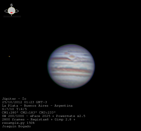

Gente. Agrego una foto del Gigante tomada el 25 de octubre a la madrugada. Vino nutrida en detalles pero no estoy conforme con el procesado, está hecho así nomás. Probablemente mejorándolo se pueda sacar algún que otro detalle más.
En la foto puede verse la GRS casi en el meridiano central. Está situada en CMII: 185º y según CalSky el CMII al momento de la fotografía es el 183º. El transito fue predicho utilizando CalSky. Acompaña a la GRS la tormenta menor OvalBA, que me da la sensación de haber crecido en tamaño probablemente fruto de su interacción con la GRS. Seremos testigos el año que viene de un merge entre las dos?
Persiguiendo a la OvalBA hay una tormenta negra, que ya había visto en otras fotos pero que no creí capaz de fotografiar. Aparentemente, por la resolución del telescopio ,en una noche de buen seeing debería poder incluso capturar detalles del interior de las tormentas más grandes como la OvalBA o la GRS.
La zona ecuatorial está bastante revuelta, al igual que la zona del SEB que sigue a la GRS al contrario de la zona que la precede, la cual se muestra marcada y definida. Se observan algunos grumos negros en la NPR. El NNTB tampoco pude verse en estas longitudes, y es probable que haya desaparecido completamente. Se alcanza a ver una zona oscura en el STB al Oeste.
Si alguien ve algo más, no dude en agregarlo.

Muy buena esplicacion de la toma
un saludo
Ahhhh que buena esta joaquin!!!!
La tormenta negra en la Oval esta perfectamente definida.
El procesado lo veo muy bien ademas.
Te felicito y repito te sigo envidiando mal...Ese PM. :D
Aun no pude agarrar a la GMR este año, o bien por clima o por falta de tiempo.
Gracias por pasarlo!!!
Abrazo

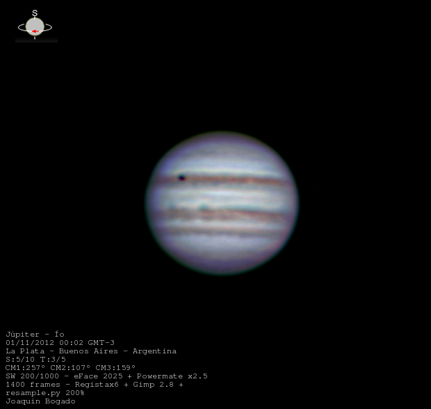

Agrego una toma del primero de noviembre... la noche no daba para hacer foto, pero le tiré igual, solo para ver que salía.
No se puede ver mucho más que Ío y su sombre desplazándose sobre el SEB. Esta parte del NEB parece muy revuelta pero no se ve mucho más.
Abrazo...

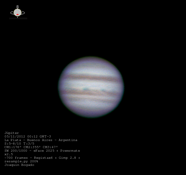

Agrego un reporte más de la madrugada del 05/11. El seeing era muy muy malo. Júpiter todavía no alcanzaba los 25º y los vapores de la petroquímica realmente arruinaron la noche.
La foto es un asco, pero la subo igual por que se alcanzan a ver los festones azules que están interactuando entre el EB y el NEB. Los vi también en unas fotos de Christopher Go de ayer y realmente parece una zona muy turbulenta.
Poco más se puede ver en la foto. Europa estaba saliendo del tránsito cuando empecé a observar y estaba poco al Este del planeta al momento de fotografiar, pero el procesado la hizo bolsa.
jupiter-20121105-0012-casa-700f.jpg.40b5

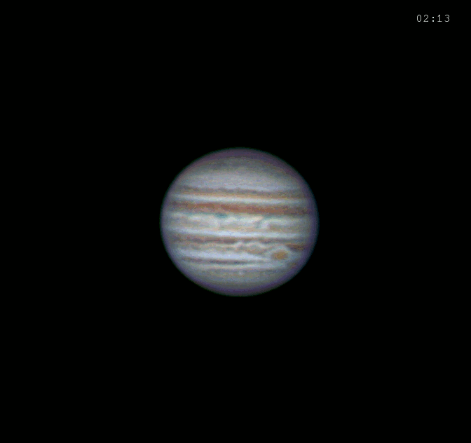

Evidentemente para pescar a Júpiter con mejor seeing hay que quedarse despierto hasta tarde. Anoche hice algo más de 8000 fotos, muchas pruebas que terminaron en nada, pero también me dediqué a documentar los cambios en la atmósfera joviana que me tienen maravillado.
Lo que más me llamó la atención en es que se ven dos festones azules en el EB, uno al norte del la GRS y otro más al oeste. En las fotos de Christopher Go del 5 de noviembre se pueden observar estos dos festones en el EB interactuando con el NEB de una forma muy intensa. Estos festones no se veían 3 días antes en las fotos de Demian Peach, así que es una zona muy muy cambiante.
También pueden verse unas tormentas menores blancas en la SSTZ, cuya rotación es en le mismo sentido de la OvalBA pero pareciera ser más rápido, por fotos anteriores. También se puede ver la pequeña tormenta oscura que acompaña al OvalBA y que según C. Go es ciclónica, al contrario de la OvalBA y la GRS.
El NEB parece muy revuelto en toda su extensión, así como la parte del SEB que sigue a la GRS. En la NPR se alcanzan a distinguir algunos grumos oscuros de tormentas menores.
Voy a tener que cambiar de cámara cuanto antes. Esta ya dió todo lo que tiene. Les dejo la foto y una animación de dos frames más o menos buenos de un poco más tarde.

Juaquito buenisimas!!!
Grande Joaquin!!!! impresionante detalle mi amigo!!!!!
Felicitaciones por ese laburo, 8000!!!! :loco
Excerlente trabajo Juaquito, la última es magnifica.
Efectivamente tendrás que empezar a plantearte el cambio de cámara, una DMK/DBK estaría muy bien.

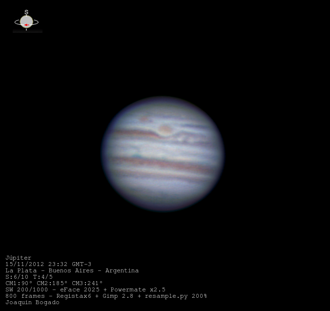

Agrego una foto tomada anoche, pasadas las 23 GMT-3, con Júpiter no muy alto y con muy mal seeing. En la imagen se nota el desplazamiento de la OvalBA con respecto la GRS y se ve claramente que la pequeña tormenta negra sigue a la primera. En visual se alcazaba a distinguir un NEB muy revuelto, al igual que la zona que precede a la GRS.
En la foto además puede apreciarse un festón azul en la EZ que está interactuando entre el EB y el NEB.
