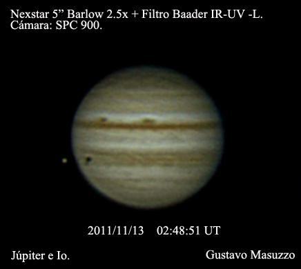

Hola compañeros.
Como primera contribución a este hilo os dejo estas tres fotografías siguiendo los criterios que tan acertadamente ha comentado Juaquito.
free image hosting
image upload
photo upload
En la segunda fotografía pueden verse en el limbo del planeta los satélites Europa y Io.
Espero que todos los compañeros cuyo campo de acción sea la observación y fotografía planetaria contribuyan a este hilo.
Recordad que hay que estandarizar los partes de observación y las fotografías si queremos hacer un estudio serio de este planeta.
Sergi.

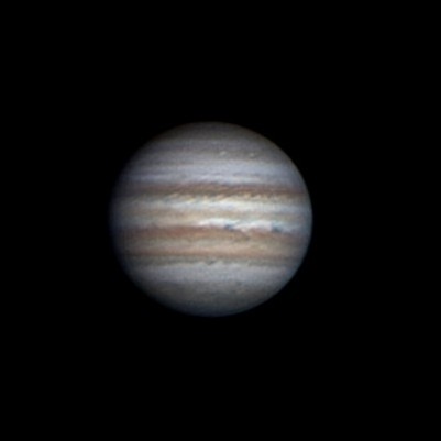

Os dejo una fotografía de Júpiter tomada poco antes del alba de hoy. Las condiciones de "seeing" mediocres pero mejores que hace unos días. Además la GMR era bien visible.
image upload
La he orientado y he puesto los datos de acuerdo con los estandares que hemos comentado.

Hola de nuevo:
Obtenida: 20120813 0434 TU con Celestron C9.25, Powermate 2,5x y DMKk21618 en modo RGB 900 fotogramas por canal a 60 fps.
Saludos a todos
J-13-8-12-BB.jpg.ef44ea33b13fcae624c206f
Editado por Invitado

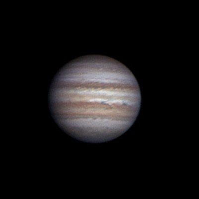

Os pido disculpas por incluir un nuevo de procesado de la misma toma, pero es que yo creo que en este, se distinguen más detalles, lo que resulta de mayor utilidad para el hilo.
EDITADO PARA PONER LA FOTO CON EL NORTE ARRIBA
20120813-0444 UT C9.25/Powermate 2,5x/DMK21618 en modo R.G.B.

Buen aporte Rapaz, lleno de detalles y con un color perfecto. Destacan esos dos festones azulados en la NEB.
Sergi.
Gracias Sergit:
Igualmente con respecto a las tuyas, llenas de detalles, de forma especial la región de la GRS.
Un cordial saludo
Lo siento, pero creo que me equivocado de posición con las fotos; las siguientes lo tendré en cuenta y la verdad es que estaba convencido de haberlas puesto de forma correcta.
He editado para poner las fotos con el Norte arriba
No Rapaz, al inicio del hilo hemos acordado poner las fotos de la forma tradicional, con el Sur arriba y poniendo también los meridianos centrales, para saber cuales son basta con mirar WinJupos y que calcule las efemérides del día y la hora en que hiciste el vídeo.
Sergi.
Bueno; Las he vuelto a colocar con el Sur hacia arriba, en modo NO ESPECULAR, que se entiende que es el modo correcto, ¿no?
Un cordial saludo
Exacto, tal como se vería observando con un telescopio sin utilizar prisma cenital.

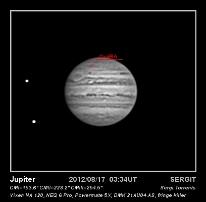

Dejo esta que he realizado esta mañana orientada del modo tradicional y con los meridianos centrales en cada uno de los tres sistemas.
upload images
Pueden verse varios detalles atmosféricos, entre ellos la GMR cerca del limbo. Los satélites visibles a la izquierda son Io (arriba) y Ganimedes (abajo)

Sergi. En la foto se ve un atisbo de la OvalBA. Está a la izquierda y hacia arriba de una tormenta menor de color oscuro que se encuentra a la derecha y arriba de la GRS. Sugiero la utilización de algún filtro de color (tal vez azul o verde) para darle más contraste.
Gracias Rapaz, hay que darle "caña" a Júpiter, este año (como casi todos) esta muy interesante.
Gracias Juaquito. El ovalo BA que mencionas supongo que es esa zona un poco más clara (con un diminuto punto oscuro en su centro) que hay a la izquierda y arriba de ese ovalo oscuro situado a la derecha de la GMR ¿cierto?. Probaré con filtros pero no creo que mejore mucho el resultado, los filtros absorben luz y eso impedirá sacar el suficiente número de fotogramas en el vídeo para sacar detalles sin que el ruido se dispare, aunque quizás un filtro azul claro, como el 80A, pueda dar buenos resultados.
Sergi.
No Sergi. El punto negro es una tormenta menor. El OvalBA puede verse en esta foto de Jim Philips.
http://www.astrosurf.com/planetessaf/ju ... UT-JPh.jpg
y en esta de Gary Walker
http://www.astrosurf.com/planetessaf/ju ... UT-GWa.jpg
Tiene el centro claro y el contorno grueso y anaranjado. Sin embargo, no contrasta mucho con el SEB. A lo mejor aparece en tu foto estirando un poco más el procesado.

Si, exacto la veo. Creo que quemando la foto sin compresion algo saldria, pero la resolucion del 120 aunque sea un refractor esta en el limite para la tarea.
No he tenido el gusto de conocer a otra persona que le saque mas jugo a un 120 que Sergi, en fotografia al menos. :D
PD. Amigo Joaquin: Quemá la foto de sergi y amplia el sector asi todos ven a que te referis. (ponele flechas etc) creo que en este post lo justifica.
Saludos a todos.
Me tomé el atrevimiento de agregarle una flecha a la posición donde se debería poder encontrar el Oval BA en la foto de Sergi y aunque traté, de nada sirvió jugar con los niveles para ver si resaltaba más. Espero Sergi, no te moleste. Esta tormenta se mueve hacia el Este (a la derecha, en la foto) mientras que la GRS se mueve hacia el Oeste (a la derecha en la foto), por lo que estarán en conjunción pronto. Creo que vi una foto de Paco Yepes en este foro donde se veía muy bien.
Si señores, no es un objeto fácil para nuestras aperturas, pero creo que está al alcance, tanto del 120 de Sergi ya que la tormenta oscura es menor en cuanto a dimensiones, como del 5'' de Gustavo y por supuesto aperturas superiores. Será cuestión de forzar los equipos para sacarle el mayor partido, de probar técnicas que mejoren el contraste de nuestras fotografías y de ver hasta donde podemos llegar. Supongo que por ser difícil es más atractiva :D
Suerte para todos y esperemos que despeje de una vez, así al menos podemos tratar!
2012_08_17_0334_meridianos_web.jpg.55175
Gracias Juaquito, ahora lo veo. Con mi refractor de 120 mm debería estar al alcance, al menos por tamaño, otra cosa es el contraste, eso explica que en una fotografía en color sea más fácilmente detectable que en una en B/N.
He aumentado el contraste de la fotografía y también le he dado más caña a los "wavelets" (antes la he pasado a formato TIF), estéticamente queda peor, muy ruidosa y las zonas más claras se queman, pero el ovalo BA parece que se ve algo mejor.
