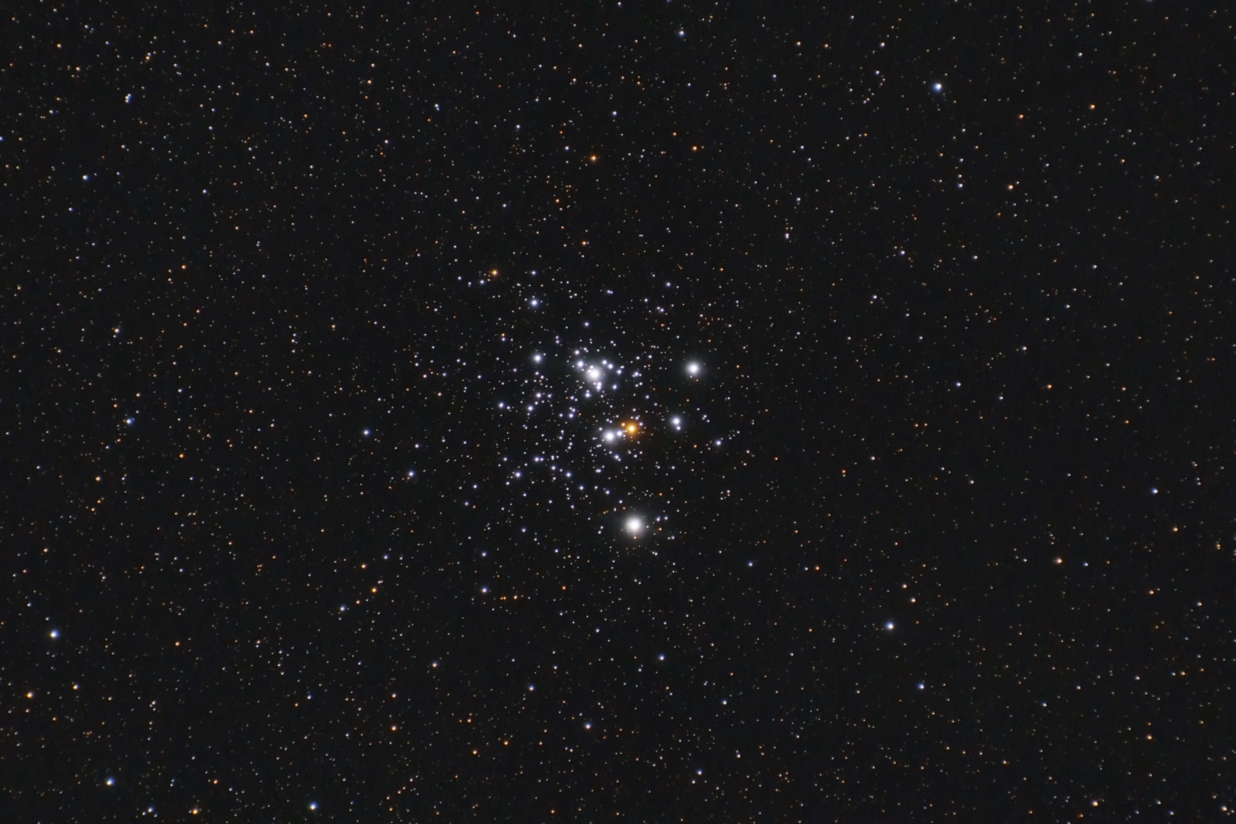

Aprovechando el buen seeing del sábado pasado, hice éstas dos imágenes de EP desde mi casa en Gral. Pacheco, utilizando el barlow 2x. Últimamente vengo usando meteoblue.com para los pronósticos de seeing, y las verdad es que es bastante confiable. Esa noche indicaba un seeing de 1,3" y por como se veía por el ocular, por ahí andaba la cosa. Aproveché para hacer saturno y marte que postéo por separado.
Joyero: se trata de 60 tomas de 1 minuto a iso800. Tratando de no perder info de color de las estrellas, 1 minuto fue lo máximo que pude exponer (a f13) sin que sature algún canal de los núcleos de las mismas :shock: . El guiado anduvo muy bien, con lo que el cúmulo en sí salió bien resuelto. Pero hay que tolerar algo de coma en la imagen producto del barlow. La reducción de datos y procesado fueron hechos en PI 1.7, con algunos retoques finales en PS. La imagen es un recorte del 60% del cuadro original.

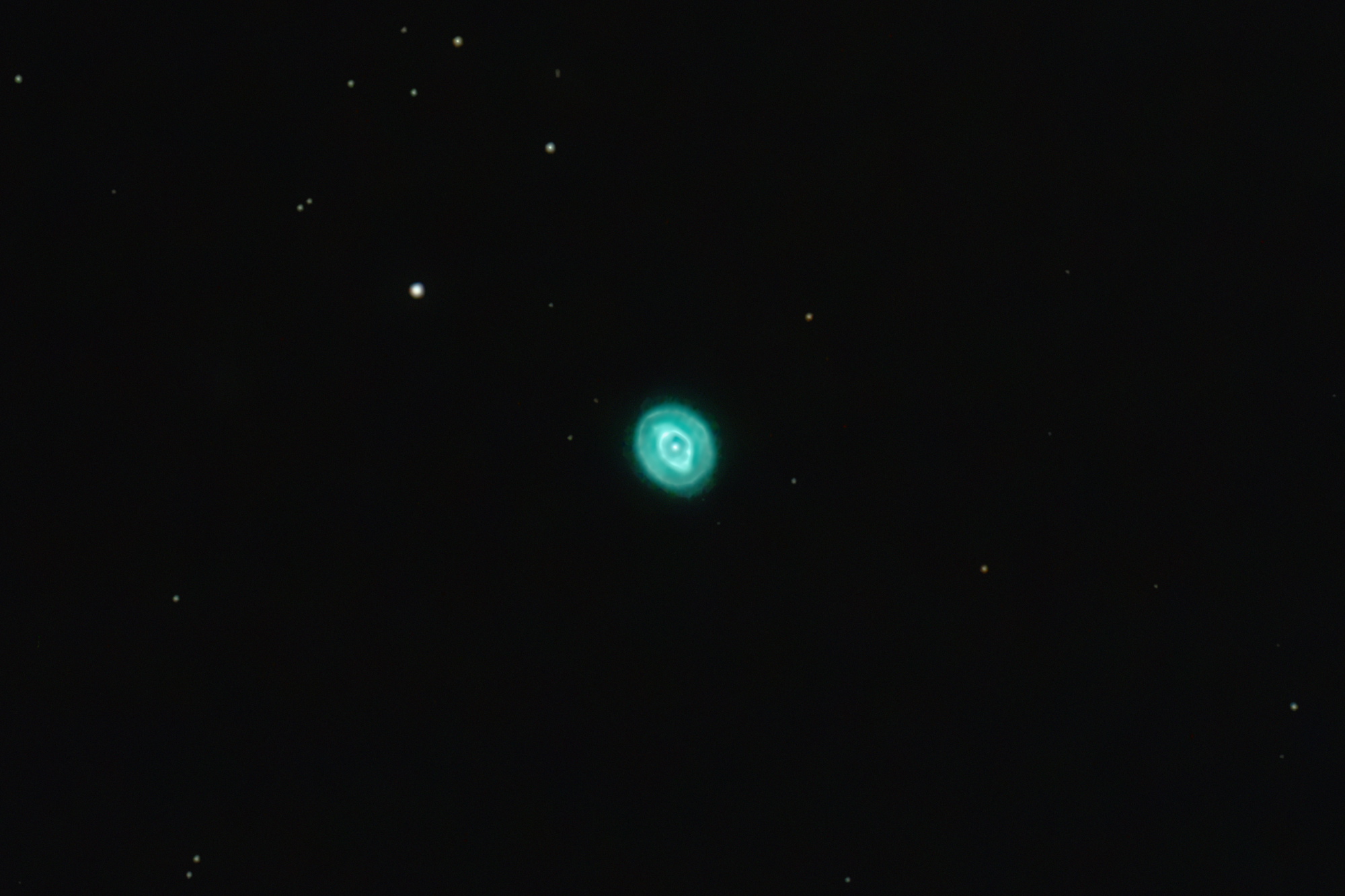

Fantasma de Júpiter: son 24 tomas de 2 minutos a iso800. El buen seeing y guiado ayudó a levantar bastantes detalles de ésta planetaria. Inclusive se ve como una "cabellera" hacia afuera que no recuerdo haberla visto en otras imágenes. El apilado fue hecho en DSS, tomando el centro del cuadro y aplicando drizzle 3x. Haciendo el plate solving, eso me dió una escala de imagen equivalente a 5750mm de focal. La imagen que les muestro resultó de reducir la anterior al 60% aprox.
En ambas utilicé el cooler, alcanzando temperaturas del sensor de uno -6°C. Igual el ruido del skyglow molestó, ademas del "streaking noise" (peinado) típico de las canon, ya que no hice diethering. :(
Espero les guste.
Ignacio

joyero.JPG.fcca3f1154b345ab3298ebfdef1eb
Impresionantes y muy buen detalle en el fantasma!!!!!!!!!!!!! :loco:loco
El fantasma te quedó genial, con mucho detalle.
En el joyero se ve la coma que indicas, pero esta como difuso, mas que coma parece como un halo. que se acentúa hacia el centro.
Geert
Muchas gracias Borges y Geert por pasar a comentar.
Cuanto más la veo, menos le creo a la imagen del fantasma de Júpiter. Me parece que esa "cabellera" es producto del procesado. Voy a probar reduciendo datos en PI, sin drizzle, a ver que sale.
Geert: el barlow mete coma y aberración cromática, además de un reflejo tornasolado en las estrellas muy brillantes. Nunca pude determinar la causa, inclusive después de intercambiar emails e imágenes con Roland.

Disculpame, es tu toma pero si te fijás en otras fotos del Fantasma te sorprenderías, así que antes de volver a meter mano, desplegá las velas y navegá que vas a ver :wink:
Marcos, justamente fue de ver varias imágenes en internet que empecé a sospechar. La única que encontré que muestra algo parecido, es ésta:
http://www.capella-observatory.com/Imag ... GC3242.htm
sacada con un astrógrafo de 60cm.
Estoy reprocesando en PI, a ver que sale.
abz
Ignacio
Más de uno se habrá pasado de rosca recortando, fijate esta de:
http://www.astrosurf.com/antilhue/NGC3242-LRGB.jpg
El tema es que realmente las nebulosas planetarias son así, llenas de filamentos e irregularidades y ahí es cuando choca la realidad física con el afán estético, por lo que no te extrañe la escasez de tomas en donde se vean ciertos detalles :D
Nuevamente voto por tu toma tal cual está (qué pesado :P )
Ambas son fabulosas ignacio, El fantasma de jupiter es una locura.
Asi que casi 6 metros de focal?
Por lo que veo en internet el pequeño punto en el centro es la estrella moribunda que lo creo verdad?

Esa imagen del fantasma, es un lujo con todas las letras.

La del fantasma es excepcional, hermosa. Y el joyero, como siempre digo, uno se cansa de verlo tiene un que se yo.

Muy buenas Ignacio, La planetaria increible che, gran nivel de detalles. Y el Joyero muy bien procesado.

Muy buenas las dos Ignacio, pero como muchos, me encanta la planetaria...el PI tiene la función drizzle? O lo usas del DSS?

Juan: el PI no tiene implementado el algoritmo de drizzle, por lo que apilé en DSS y después procesé en PI.

Que lindo que está ese "joyero".
A pesar de estar super publicado , es un placer ver un procesado tan sencillo como bonito. :D
y la planetaria hermosa ..!!
