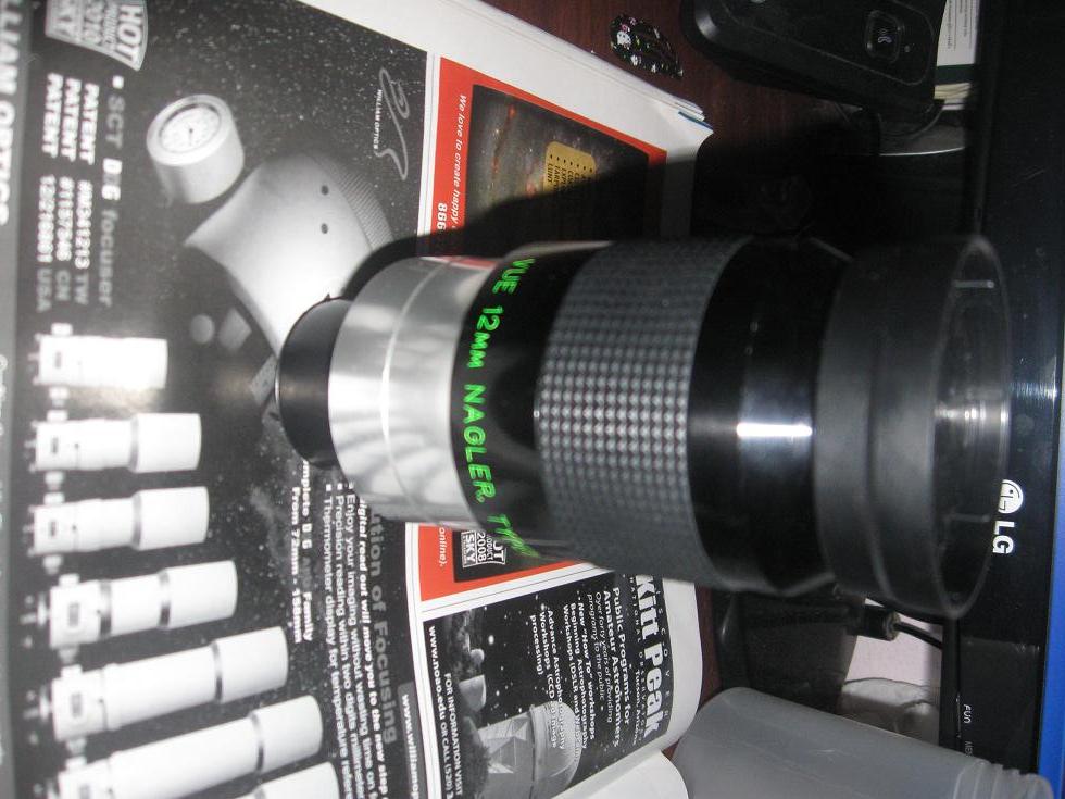

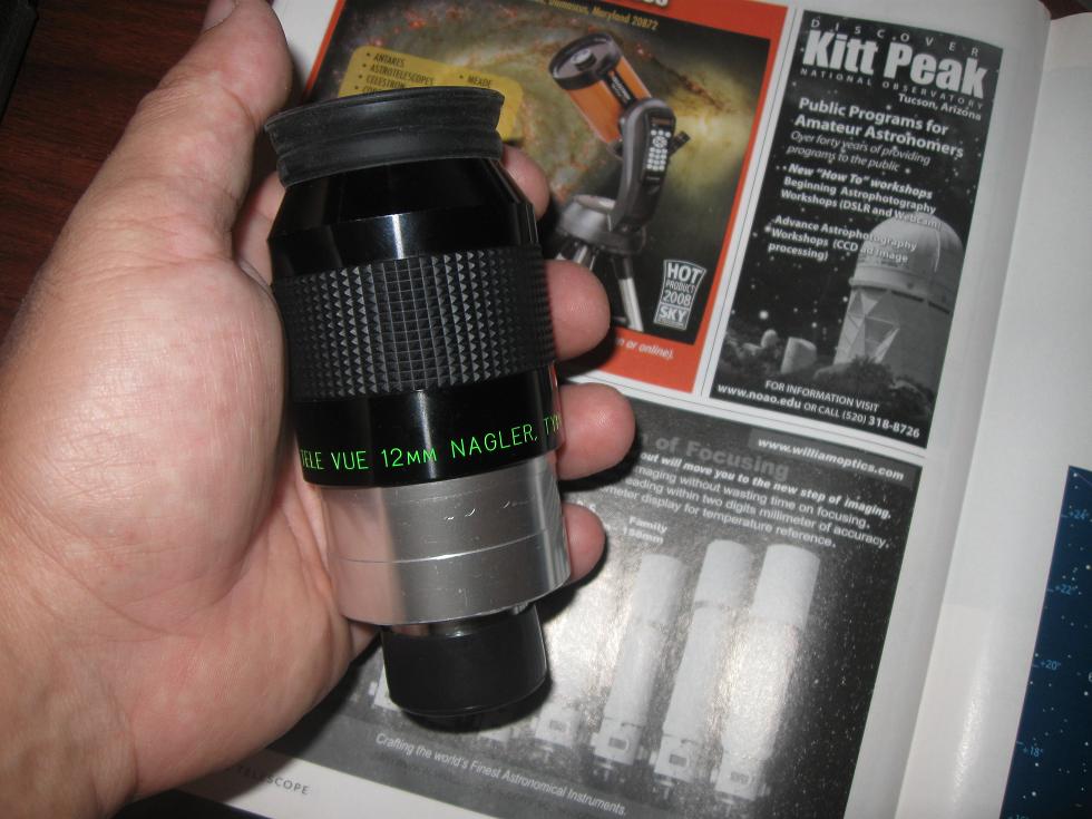

Publicado 22 de Marzo del 201213 a Acá estoy nuevamente molestándolos con otra de mis reviews, quise compartir la experiencia de probar un ocular que para muchos es un mito y aquí esta en mis manos para analizarlo a fondo, se trata del Nagler 12 mm Tipo 2. En verdad a simple vista se ve robusto y con excelentes terminaciones, los tratamientos verde y magenta típicos de los tipo 2 saltan a primera vista, en vez de sus predecesores los tipo 1 que tenían 7 elementos y por lo que he leído de sus usuarios tienen algún efecto de Kidney beaning, este tiene 8 elementos, he sido poseedor de un 13 mm tipo 6 por lo que espero que el recuerdo cognitivo a cerca de ese ocular me ayude para calificar este otro. Ya en mis manos es un ocular importante, sobrio y robusto, aunque no tan pesado como un 20 mm T2 o un Baader Scopos para poner algún ejemplo, yo diría que unos 600 o 700 gr.

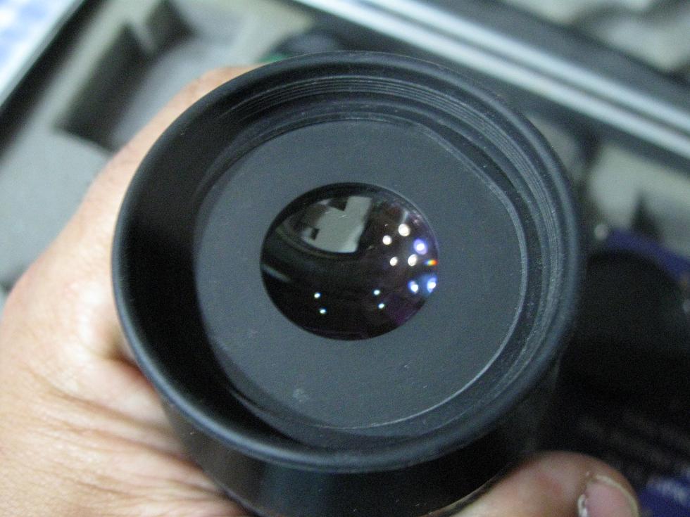

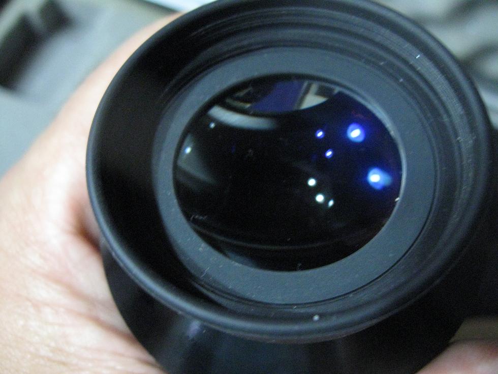

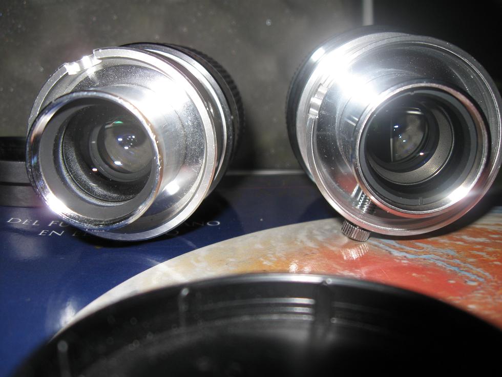

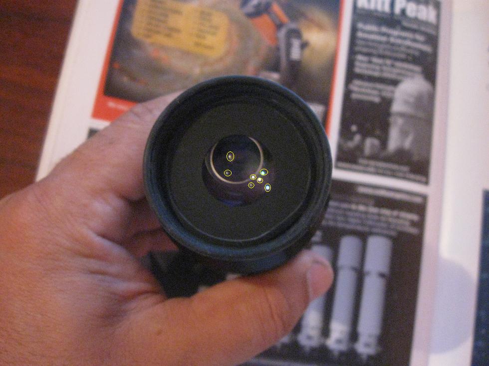

Publicado 22 de Marzo del 201213 a Autor Se ve un barril de 1.25rodeado de un segundo barril de 2¨, por lo que es dual, sirve para cualesquiera de los dos enfocadores, en la pollera de 2¨ tiene una muesca por la que pasa un tornillo que sirve de segundo ajuste para cuando se lo usa en 1.25¨, aunque yo no le veo de mucha importancia usarlo si es que esta bien ajustado el tornillo o el anillo de compresión del focuser cualquiera sea el caso, hago una aclaración aquí porque existen oculares como por ejemplo los AstroTech AF que tienen barril dual, doble pollera como este y la pollera de 2´se puede desenroscar para dejar solo la de 1.25 y usarlo así, en este ocular no se puede desenroscar esta pollera porque se corre el riesgo de dejar caer alguna lente, por ello el barril de 1.25¨ sobresale al de 2¨ para poder usar el ocular sin quitar nada. En la prueba de reflexiones se ven siete puntos que lo dicen todo, es un ocular muy luminoso a pesar de sus 8 elementos. Editado 22 de Marzo del 201213 a por Invitado

Publicado 22 de Marzo del 201213 a Muy buena review Ramiro. Podrás explicar mejor lo de la prueba de reflexiones? Si no es en este post mejor, así no se desvirtúa. Además me imagino que es algo que sirve para cualquier ocular. Saludos cordiales.

Publicado 22 de Marzo del 201213 a Excelente !!! Como siempre muy buen review, aunque me da la impresión que con diagonal de 2" es bastante más jugado que los Baader, salvo que se pueda retirar el barril de 1.25" (dijiste que si se retiraba el de 2").

Publicado 22 de Marzo del 201213 a Autor Gracias chicos por pasar y parecerles interesante esta review jwackito, el tema de las reflexiones internas en un ocular, lo vi en un post de un usuario de cloudynights acerca de unos Hyperion, y me puse a probar un dia con mis oculares, tiene cierta lógica que si los oculares tienen tratamientos menos restrictivos o no tienen oscurecidos los laterales internos del cañón , tengan mas reflexiones internas que otros, en algunos casos los ponia en ángulo para que las reflexiones sean mayores ante una fuente puntual de luz y comparar con otro ocular de similares características, en este caso no, y se da siempre que te deschava la cantidad de elementos que tiene el ocu, solo que en este caso parece tener tratamientos muy fuertes en la parte interna de la lente superior y en las demas lentes las capas de tratamiento parecen ser débiles, sino tiraría menos reflexiones, ejemplo los lanthano tienen tratamientos muy fuertes por lo general y siempre tiran pocas reflexiones, claro que son suposiciones de un loco por estos menesteres, pero charlando con alguien en USA que sabe de esto, me dijo que es mas o menos correcto. Ruben, te contesto con esto: about18727.html about18739.html Es una lástima que se pierda el post detras de muchos otros pero ahí esta por lo menos Javi, gracias por tus palabras, es cierto que es un golazo tener esa opción de los dos barriles. Ale, yo también pensaba lo mismo, asi que despacito me fijé del otro lado del espejo de mi ex Stellarvue, y actualmente un William optics y no toca el espejo dielectrico, por un pelito , jaja, pero asi es, no vaya a ser que Al vaya a tener semejante blooper. aero Marcos, por ello lo compré, no pude aguantar la tentación
Publicado 22 de Marzo del 201213 a Autor Ale, me olvidé de contestar, noooooo, no se puede desenroscar la pollera de ´2¨ en este caso porque sujeta una lente interna, me refería que en otros como los astro tech af esos grandes de 70° , si se puede desenroscar la pollera, pero en este no. Abrazo.

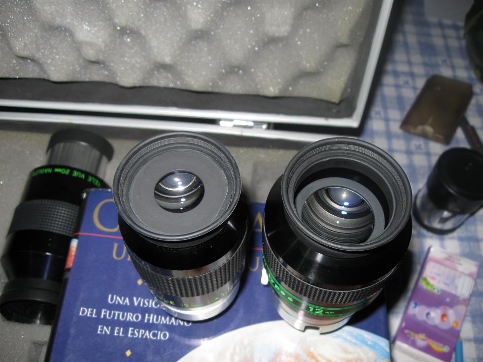

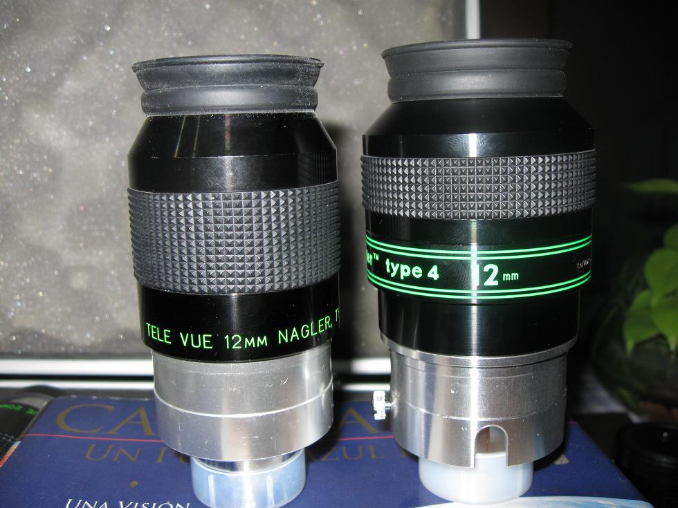

Publicado 17 de Noviembre del 201212 a Autor Update 16/11/2012 Despues de tener la suerte de probar o mejor dicho comparar un Nagler 12 mm Tipo 4 con el viejo tipo 2, quise hacer una suerte de update y asi inmortalizar la experiencia. Se me va el viejo tipo 2 porque lo he vendido y va a un nuevo hogar por ello quice hacer un tet a tet con su hermano menor un Tipo 4 que quedará como su reemplazo. Realmente debo decir que el nuevo Nagler tipo 4 tiene mejoras buenas en su construcción y en sus tratamientos, el cuerpo y su construcción. La mejora esta dada principalmente por un mayor eye relief (17 mm el nuevo, contra 11 el tipo 2), el barril dual continúa en la familia, el peso es practicamente el mismo, creo que compensa la mayor inversión en cristales con un cuerpo aunque robusto, un poco mas light. La nueva linea tiene la copa ocular denominada como click stop instadjust eye guard, es una copa que se ajusta para arriba y para abajo con click de traba en aproximadamente 3 centimetros hacia arriba, esto es aparte de la goma retractable que también tiene el tipo II, es la misma idea que implementaron con los Radian, la sorpresa es que en la caja me vino con una nota firmada por Al Nagler, jajaja. Increiblemente las tapas son las mismas que utilizaban hace 20 años. Ya en la prueba de campo, aunque el seing era mediocre y con gran polución lumínica, pude darme cuenta de que ambos oculares son prácticamente iguales opticamente hablando, en calidad optica, claro las mejoras del eye relief y los tratamientos mas oscuros en los nuevos Nagler dan cuenta de una mejora buena, pero aunque feliz de poseer el nuevo hermano de la familia, debo decir que tanto cuando apunté a m 42 como con Jupiter, ambos tienen una performance muuy parecida con graan contraste y mucha definición . A primera vista pude observar que en la prueba de reflexiones el tipo 2 caía ante su hermano, pero en el reflector no daba cuenta de su limitación. Creo que ambos oculares son una muestra clara de la alta calidad óptica que cuenta Al Nagler para sus productos. http://img339.imageshack.us/img339/1712 ... tyqllb.mp4
