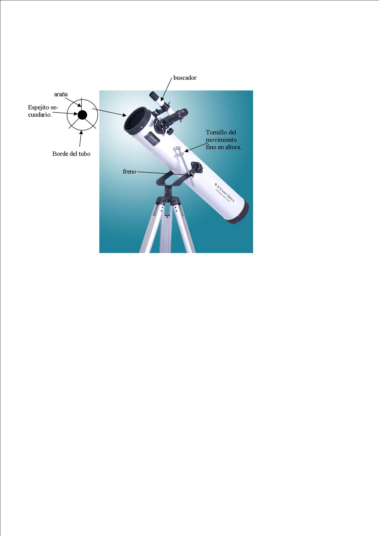

Hola Juan:
Estuve viendo la foto y le hice algunos agregados que tal vez te aclaren algunas cosas.
El telescopio suele traer una doble tapa de plastico. Hay que sacar las dos para la correcta observacion.
Vas a ver que en la imagen a la izquierda hay un circulo con tres patas y un circulito negro en el medio. Estas patas (a veces son cuatro) son las patas de la "araña" que sostiene el espejito secundario (el circulito negro).
Tambien te marque el buscador, que es como una mira telescopica para un rifle. Te permite ubicar objetos (una vez centrado, que normalmente no lo esta). Tiene tres torni llos que te dejan centrar el telescopio con la misma imagen que ve el buscador. (es mejor hacerlo de dia y con una antena lejana).
Para probar el telescopio debes hacerlo de dia, con edificios lejanos. De esa manera podras entender mejor como usarlo. Tambien te señalo en la foto el tornillo de freno y el tornillo de movimiento fino en altura. Esto se usa asi. Cuando queres mover el telescopio para arriba o abajo (en altura), se desfrena el tornillo de freno. Cuando estas en el objeto que queres ver, se frena, y luego con el de movimiento fino podes ir lentamente arriba o abajo.
Tenes que usar inicialmente el ocular mas largo, porque es el que brinda menos aumento y es mas facil de encontrar cosas.
Tambien tenes que enfocar el ocular. Vas a ver que tiene una rueda que te permite llevar el ocular "afuera y adentro", Esto es para lograr el enfoque.
Por otra parte es cierto que puede estar descolimado (los espejos torcidos) pero normalmente algo podes ver, aunque sea mal. Si sacas el ocular y miras a traves del portaocular, tenes que ver el espejo primario (el grande del fondo), las patas de la araña y el espejito secundario (con tu ojo en el centro). Todos tienen que estar centrados, porque sino el telescopio esta descolimado.

Hola Juan te mando un abrazo desde Mendoza Argentina!!! Bueno fijate bien que el buscador como bien dices, tiene un soporte que lo fija al tubo del telescopio, pero también a su vez, está embutido en ese soporte y sostenido por 3 tornillos....esos tornillos son los que te permiten ajustar la orientación arriba y abajo y a izquierda y derecha. Ya te agregué a los contactos de MSN para futuras charlas. Suerte!!!
