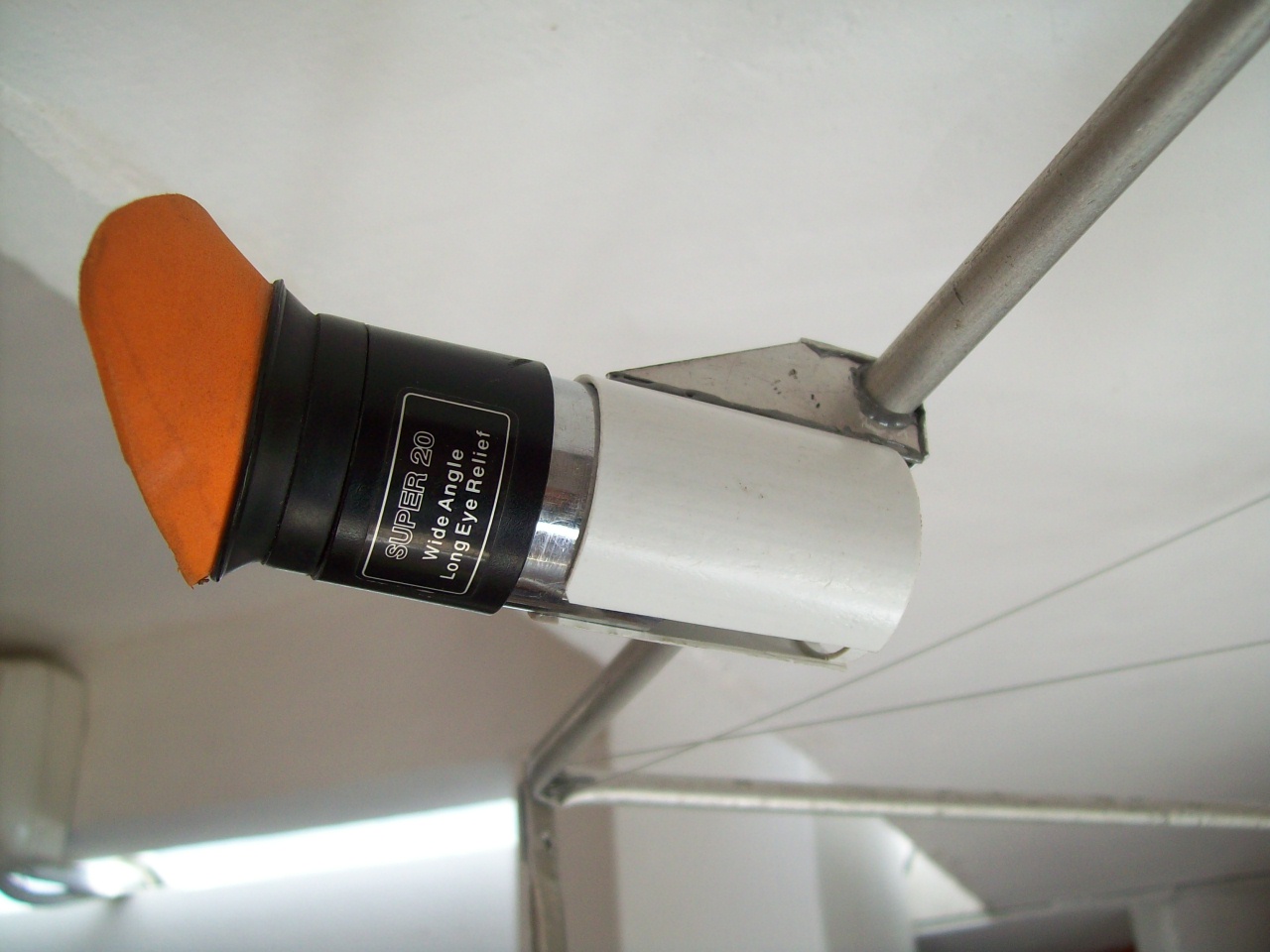

Publicado 3 de Junio del 201114 a Autor Éste es el enfocador "original" de la Antena 300. No quiero explicar aquí su funcionamiento dada la altísima tecnología aplicada en su diseño, (casi diría tecnología alienígena, incomprensible para nosotros por supuesto) Los distintos oculares que probé, si sitúan casi siempre en el mismo lugar (necesitan situar el FOCO del telescopio al fondo del barril del ocular), pero la duda está con los barlows y otros instrumentos ópticos que uno pueda usar y colocar en el portaocular , ¿están también diseñados de manera tal que ubican el foco del telescopio en el fondo del barril también?????.

Publicado 5 de Junio del 201114 a Daniel, se ve tan liviana la estructura, que un craiford helicoidal me parece exagerado.Bueno , es mi opinión, teniendo en cuenta que lo queres reducir al mínimo.Me parece que lo ideal sería un buje de grillón roscado por fuera(que contenga al ocular) y una tuerca fija, también de grillón o aluminio.

Publicado 5 de Junio del 201114 a Autor Daniel, se ve tan liviana la estructura, que un craiford helicoidal me parece exagerado.Bueno , es mi opinión, teniendo en cuenta que lo queres reducir al mínimo.Me parece que lo ideal sería un buje de grillón roscado por fuera(que contenga al ocular) y una tuerca fija, también de grillón o aluminio. Marfma , ese es el enfocador de la Antena 300, todo lo nuevo que estoy averiguando es para diseñar los elementos para La 500. Es un risa, pero cumple muy bien su cometido... Sergio bárbaro por esos datos, gracias. En realidad mi mayor duda era el barlow. O sea que todos se ubican practicamente en la misma distancia del foco del telescopio. De todas formas, anoche tuve oportunidad de probar oculares que jamás había visto (y menos probado), ofrecidos gentilmente por Ramiro Torres y El Sr. Mr. Bardeli Álvarez, que usamos en un encuentro en Bigand, y las distancias al foco variaban bastante. Por ejemplo los Vixen se me "salían" literalmente del enfocador, quizas 1.5 cm de diferencia con los míos, Con otros Explore Cientific creo, las diferencias eran sólo milímetros. Y se me escapó de probar justo un corrector de coma GSO que había en un 200 F4, por charlar tanto al cuete . Entonces hasta ahora el recorrido útil no superaría 2 cm. Saludos
