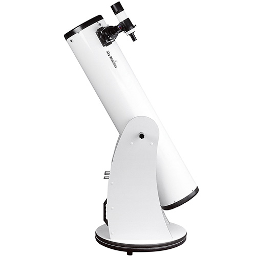

Publicado 31 de Mayo del 201114 a Hola Bienvenido a EP. como en todo hay fans y detractores. A mí en lo personal los telescopios con barlows internos me parecen definitivamente malos sean de la marca que sean. Si realmente no te interesa el tema de la fotografía y te das maña en el uso de cartas celestes impresas o manejás software astronómico, por ese rango de precios me quedo mil veces con un buen telescopio Newton de 200 mm en montura Dobson sin dudarlo. El precio aproximado es de 600 dólares en su versión colapsable http://www.duoptic.com/telescopios/dobs ... -tube.html y dudo que en esos valores halles nada que le haga frente en observación sea en ciudad o en el campo

Publicado 31 de Mayo del 201114 a No necesitás trípode, ese telescopio ya trae montura, precisamente montura Dobson. Por cierto que tiene poca altura, es una montura ideal para observar comodamente sentado, en el campo nada mejor que una banqueta plegable de camping. Pero tené en cuenta que si lo pensas apoyar sobre una superficie húmeda (pasto) habría que poner un plástico debajo. Y ojo con los engranajes de plástico (en realidad son de nylon), en monturas altazimutales hasta pueden ser más precisos que los de metal.

Publicado 31 de Mayo del 201114 a jjajajajajaja No!!!!!!!!!!!! Solo debés conseguirte un banco plegable un taburete o una silla para observar. son super estables y el ocular te quedará aún en una postura "alta" cerca del cenit, a no más de 1.60 por lo qu evas poder observar sentado. No vas a tener temblor alguno en el enfocador al intentar hacer foco y el buscador en sí es un pequeño tele. Es otra cosa totalmente y por el mismo dinero tenés un telescopio en serio, no un chiche caro. Viene en una versión como la del link o bien en tubo enterizo bajo la misma marca Sky Watcher o Hokenn (el clásico tubo blanco o termotanque)

Publicado 31 de Mayo del 201114 a Posiblemente sea más cómodo el goto, pero el telescopio ese es muy pobre por decirlo de alguna forma. Repito lo mismo que puse en otro post donde se hablaba de ese equipo: about17900.html Habla, sirve café y algunos extras más, pero en visual el barlow interno que tiene te arruina la partida.Por misma plata ($2.299 ~U$S560) tenés telescopios más adecuados (siendo muy político). Hay dos cosas que he aprendido acá en base a las experiencias de muchos otros recién llegados, la primera es que el GoTo no es para principiantes, aún cuando parece algo que te va a facilitar la cosa, termina jugándote en contra. La segunda es que no comiences con una montura ecuatorial, al menos hasta que tengas los fundamentos de esto muy claros. Equipo recomendado por casi la misma plata: http://www.duoptic.com/telescopios/dobs ... -tube.html Ideal para comenzar, fácil de utilizar ya que es apuntar y mirar y de armado absolutamente intuitivo. Respecto a tu consulta, no, no es difícil. Pero como todo requiere práctica y conocimiento (lectura). Editado 31 de Mayo del 201114 a por Invitado
Publicado 31 de Mayo del 201114 a Cuando adquirís cancha podés seguir lo que se te de la gana aún trabajando a bastantes aumentos. Lo que no vas a poder hacer es la típica "Uh mirá vení a ver esto" a alguien no experimentado porque de acá a que se siente se le fue el objeto seguro En ciudad con polución mediana he logrado ver objetos puntuales de magnitud superior a 12 como Encelado sin mayores problemas, y montones de objetos de cielo profundo (que en realidad es lo más interesante de contar con un diámetro mediano como 200 mm

Publicado 31 de Mayo del 201114 a Autor Viene en una versión como la del link o bien en tubo enterizo bajo la misma marca Sky Watcher o Hokenn (el clásico tubo blanco o termotanque) Ademas de lo practico y estético tienen alguna diferencia? Gracias C0r0nel, no veo la hora de tenerlo...
Publicado 31 de Mayo del 201114 a No che, ninguna que yo sepa no tienen diferencias, salvo la transportabilidad, que no es menor ! . Tienen la misma distancia focal, misma apertura, etc. Las ópticas, según tengo entendido son las mismas...(corrijanme si me equivoco) Otra diferencia es que el colapsable trae el buscador acodado, que dicen que es mas incomodo de usar que el directo, pero calculo que también debe ser uan cuestión de costumbre!. y en el peor de los casos, que no logres dominarlo, lo podes cambiar y chau! Saludos, y mucha suerte con la compra!..
Publicado 31 de Mayo del 201114 a NO, no tiene diferencias, solo que el colapsable entra mejor en el auto para cuando uno quiere viajar con el teles. Respecto del buscador, no sé, pero en un dobson me cierra más el acodado, para mentener la onda de todo sentado. Es incómodo para los que, como yo, acostumbramos a usarlo con ambos ojos abiertos (al mejor estilo mira telescópica).
