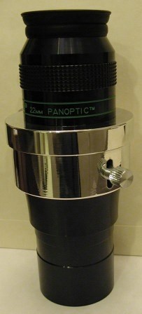

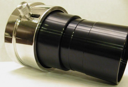

Publicado 31 de Mayo del 201114 a Hola Daniel, En su momento leí bastante sobre el corrector de GSO/Astro Tech. Hay buenas referencias en la web de ese corrector en visual con newtonianos f4. De hecho, el que venden acá en Argentina viene mejor preparado para visual que para fotografía, ya que viene con un adaptador para oculares de 2", que se enrosca al corrector. Esa pieza no llega a los 75mm (o 73 mm no me acuerdo) nominales de separación con ningún ocular, por lo que hay que ponerle separadores a cada ocular para lograr el punto ideal. Como la mayoría de los correctores, incrementa la distancia focal en un 10%, pero eso no te preocuparía para visual. Acá te dejo una imagen de un tipo que se fabrico un adaptador regulable tipo paracorr para distintos oculares. En la imagen tenés el corrector, el adaptador que se enrosca y la pieza regulable. Por supuesto la opinión generalizada es que no tiene el desempeño de un Paracorr, pero bueno, tenés la ventaja del precio y de que se comercializa en Argentina. Saludos!
