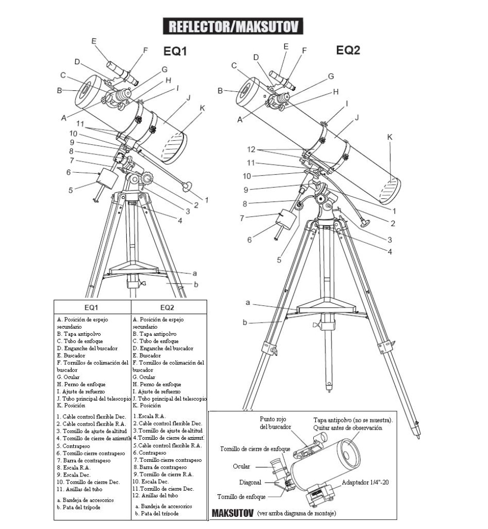

Publicado 27 de Abril del 201114 a Buenas que tal? miren mis dudas son la siguientes... Tengo un 130/650 con eq2...sin embargo cuando lo arme...lo arme con mis hermanos...siguiendo un poco las instrucciones del manual el ingles...y creo que quedo bien (lo mio es muy de principiante ) ahora que lo conseguí en castellano(el manual)..me surgieron algunas dudas Primero me habla del Equilibrar el telescopio..¿ es necesario hacer tal cosa? después hay cosa que no logro entender...con el tema de Alinear la montura. Hicimos los pasos que nos piden en el foro, en primeros pasos..sin embargo no logro entender de todo su utilidad? y una ultima..con el tema del ajuste de altitud...por ejemplo si quiero ver Sirio a eso de las 8 de la noche tengo que poner el telescopio bien arriba apuntando al cielo...(esta casi sobre el cenit un poco mas al oeste) yo para elevarlo a tal altura uso el ajuste..sin embargo lo noto muy duro..entonces me da cagaso de estar haciendo algo mal...y bueno quería saber si lo estaba haciendo bien?? disculpe que pregunte estas cosas...y que use la terminología adecuada...creo que lo exprese clarito...pero bueno tengo miedo de estar haciendo algo mal y de forzar el equipo al pedo gracias por su tiempo gente un abrazo
Publicado 27 de Abril del 201114 a Primero me habla del Equilibrar el telescopio..¿ es necesario hacer tal cosa? Si, definitivamente SI !!! después hay cosa que no logro entender...con el tema de Alinear la montura. Con respecto a alinear, lo que debes hacer es poner el eje de la montura coincidiendo con el eje polar, hay varios tutoriales en el foro que explican como hacer eso. Los ajustes de altitud (acorde a tu latitud) y azimuth (apuntar al Sur) son sólo para alinear la montura, una vez alineada no se tocan más salvo que muevas la montura, en cuyo caso deberías alinearla nuevamente. (hablando de alinear) ... sin embargo no logro entender de todo su utilidad? Eso es astronomía 101 Sirio, te recomiendo leer un poco acerca del tema de coordenadas ecuatoriales y alta-azimutales. Este hobby también requiere de ciertos conocimientos básicos, para lo cual hay que leer del tema para arrancar. ...por ejemplo si quiero ver Sirio a eso de las 8 de la noche tengo que poner el telescopio bien arriba apuntando al cielo... Por otro lado, para apuntar a Sirio como mencionas, deberías accionar sobre los ejer de AR y DEC, para lo cual antes tenés que soltar los frenos para el movimiento grueso, después los fijas nuevamente y ajustas el fino con las perillas. Si esta bien puesta en estación, el seguimiento lo hacés accionando sólo sobre el eje de AR.

Publicado 4 de Mayo del 201114 a Autor bueno ahora tengo una duda mas.... yo salgo acá a la noche..como a esta hora a observar...sin embargo...la mayor parte de las cosas lindas para ver..esta bien sobre mi cenit (se nota clarito el brazo de la vía láctea) por ejemplo ver la constelación del can mayor, o centauro, o cruz del sur..etc bueno acá surgen mis dudas..no se que estaré haciendo mal....pero cuando quiero poner el telescopio a esa altura, o medianamente a esa altura..me re cuesta.. (no me caguen mucho a pedo si estoy haciendo algo mal)..pero bueno hice eso de poner el telescopio en estación...mas o menos 42 grados son acá (lo de alinear la montura ecuatorial) ...sin embargo lo que es mas lindo para ver esta mucho mas alto... yo lo que hago es subir el telescopio con la llave de ajuste de altitud...si embargo cuando mas quiero subir el telescopio se me pone re dura ...y me da un cagaso de seguir por miedo de mandarme una cagada...ademas no se si así fuerzo la llave, o puedo generar algún daño en la montura entonces no se que estoy haciendo mal..si por ahí no suelto algún freno que tenga..o si hay que mover el contrapeso... disculpen las molestias, pero no vi alguna pregunta parecida...un abrazo
Publicado 5 de Mayo del 201114 a La llave de ajuste que mencionas cual es ? la que lo pones en los 42° ? si es esa esta mal , esa la usas para ponerla en estacion y no se toca mas . Para ir al zenit solta los frenos como cuando lo balanceas . Pucha talvez no se explicarme bien . Pero seguro ahora te van a ayudar mejor Sirio. Un abrazo.
Publicado 5 de Mayo del 201114 a disculpen las molestias, pero no vi alguna pregunta parecida...un abrazo Si, hay una parecida, con la que iniciaste este post. El tema es que al parecer no has entendido como funciona una montura ecuatorial, para mi la cosa pasa por ese lado, estas trabajando con azimuth y altura en lugar de DEC y AR (o no estás soltando los frenos de AR y DEC) Sirio, trata de buscar algún video de como usar una montura ecuatorial, se que hay algunos videos en internet pero no los encontre, con suerte alguno más los recuerda. Edición: No encontre el que decia, pero al menos te dejo estos: Que son las coordenadas ecuatoriales: Puesta en estación: (Ojo que esta para el hemisferio Norte, acá no hay Polaris, lo que mas se le aproxima es Octantis) Búsqueda de objetos: (Esos son los ejes que tenes que tocar)

Publicado 6 de Mayo del 201114 a Hola Sirio , te juro que no encuentro un video como la gente , te dejo marcado cuales son lo frenos , los tenes que usar una vez que este en estacion la montura , cuando los liberes te vas a dar cuenta para llebarla al cenit . Espero te sirba capo.
Publicado 6 de Mayo del 201114 a Bueno , afloja el que tengas son 2 . Al quedar liberada moves el tubo y lo orientas .
